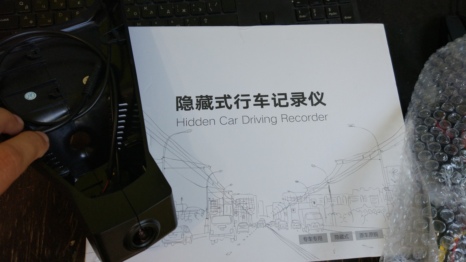

Случилось! Приехал заказанный видео регистратор с aliexpress. Пришло в большой белой коробке (лежат в коробке дома 1.5 недели) :)
С боку было написано что-то на китайском и красовалась цифра 5008 :) Первая мысль — приехали… Покупал ведь 3008 :) Внутри провода и вторая камера. Хотя я покупал регик только с передней камерой. В общем либо китаец случайно, либо в подарок — кинул вторую. Об этом дальше.

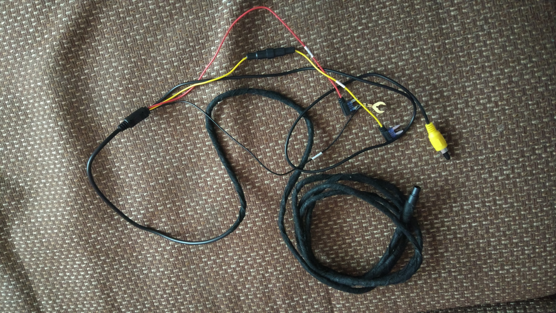

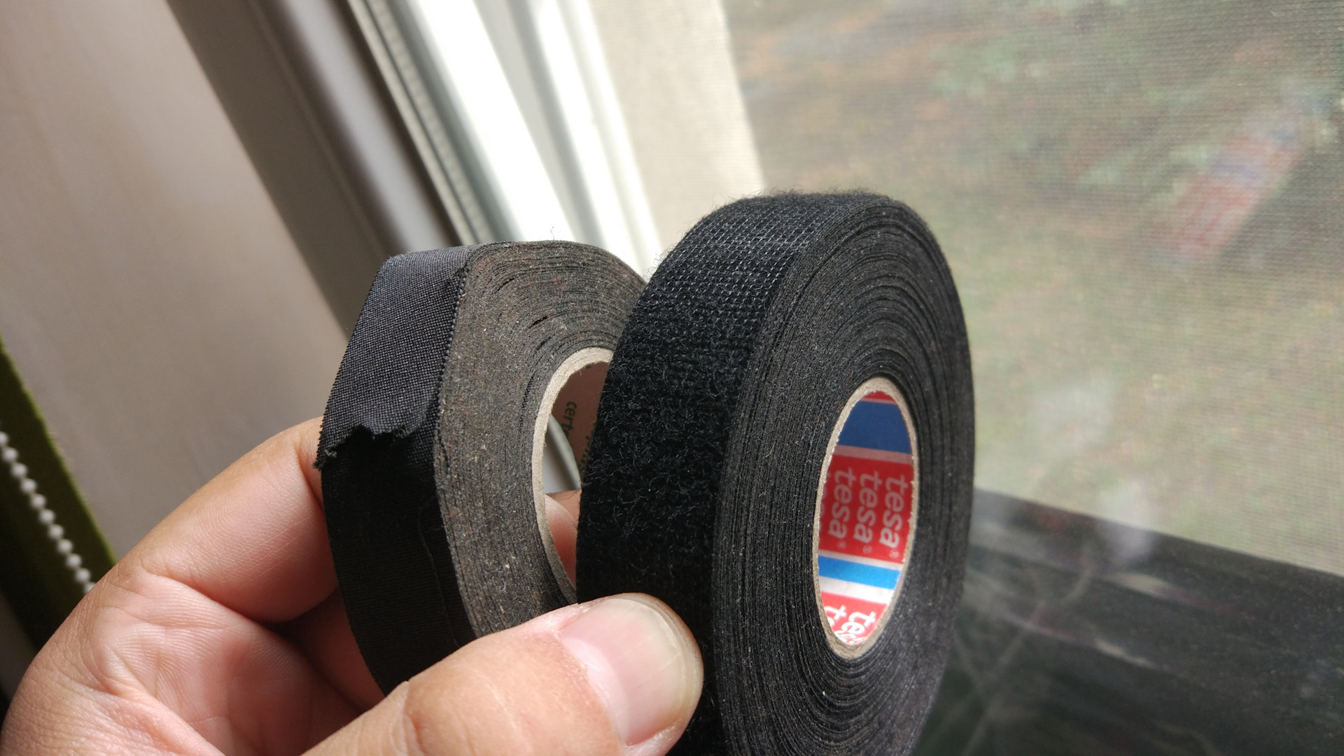

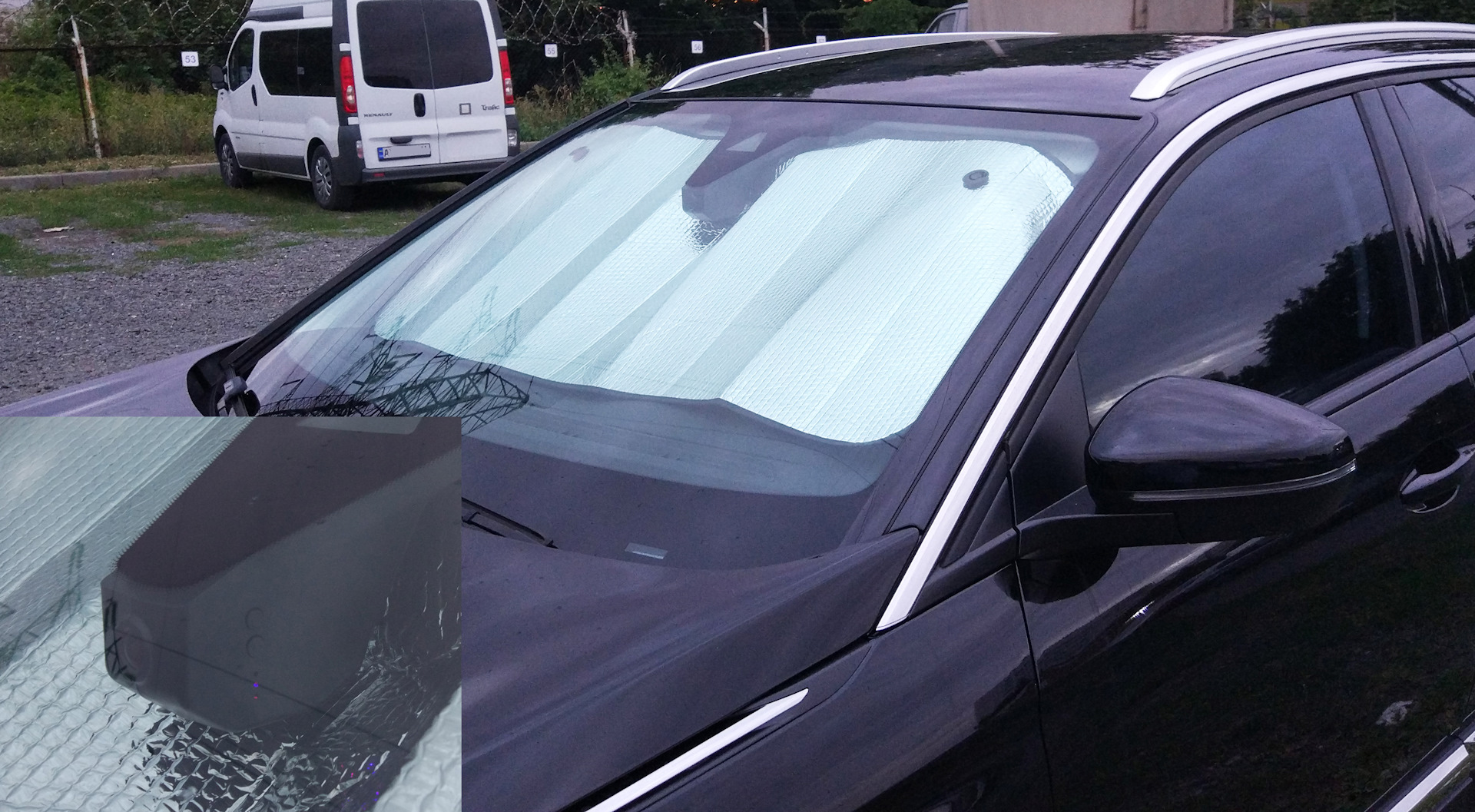

Первым делом, что надо было докупить — тканевую липкую ленту для жгутования. Я хоть в авто не разбираюсь, но прекрасно понимаю, что вибрации могут заставить цокать провода :) В итоге купил ленту за 50 грн ($2), которой обмотано всё и вся с завода. Стоит добавить, что она не продается "где угодно", как все твердят.
Ради эксперимента постучал кабелем по столу — звук звонкий, как обычно. Но когда обмотал его этой лентой — звук стал существенно тише. Значит, сделал всё правильно. Кстати, у меня была еще другая тканевая лента:
Слева ПВХ и справа нормальная тканевая. Прям как вафельное полотенце уменьшенное. Так вот ПВХ для этих целей не годится — Она почти как синяя изолента. Берем ту, что справа.

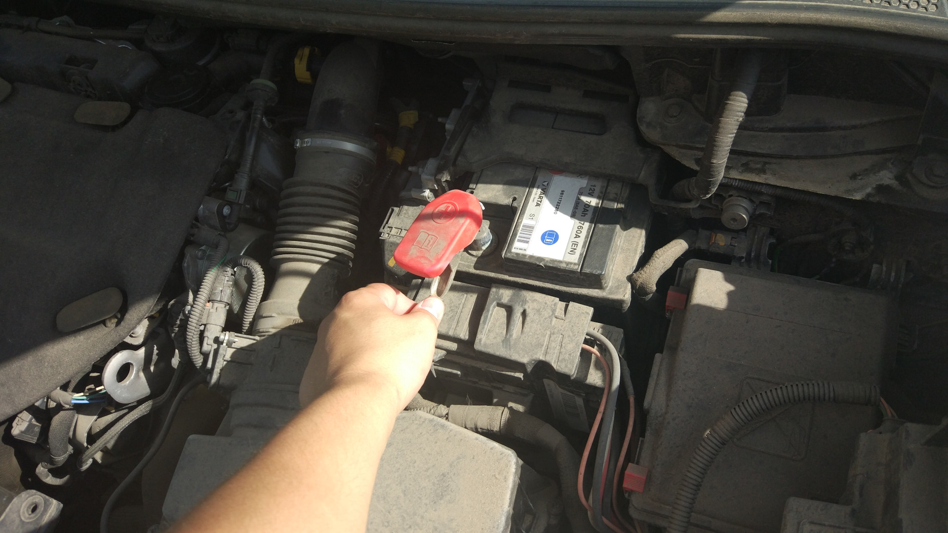

Следующим шагом было снятие питания с аккумулятора:
Не пытайтесь искать по нашей машине "как снять массу" или "минус" для работы с электроникой. У нас снимается плюс. Красная штука — это защелка. Отгибаем вверх, как у жестяной банки для напитков и она отстегивается. Стараемся сделать за 1 раз и резко, чтоб не елозить по контакту — будет искрить. В документации, кстати, написано, что снимать как раз этот (+) надо и ни слова за минус (-). Все сделали правильно.

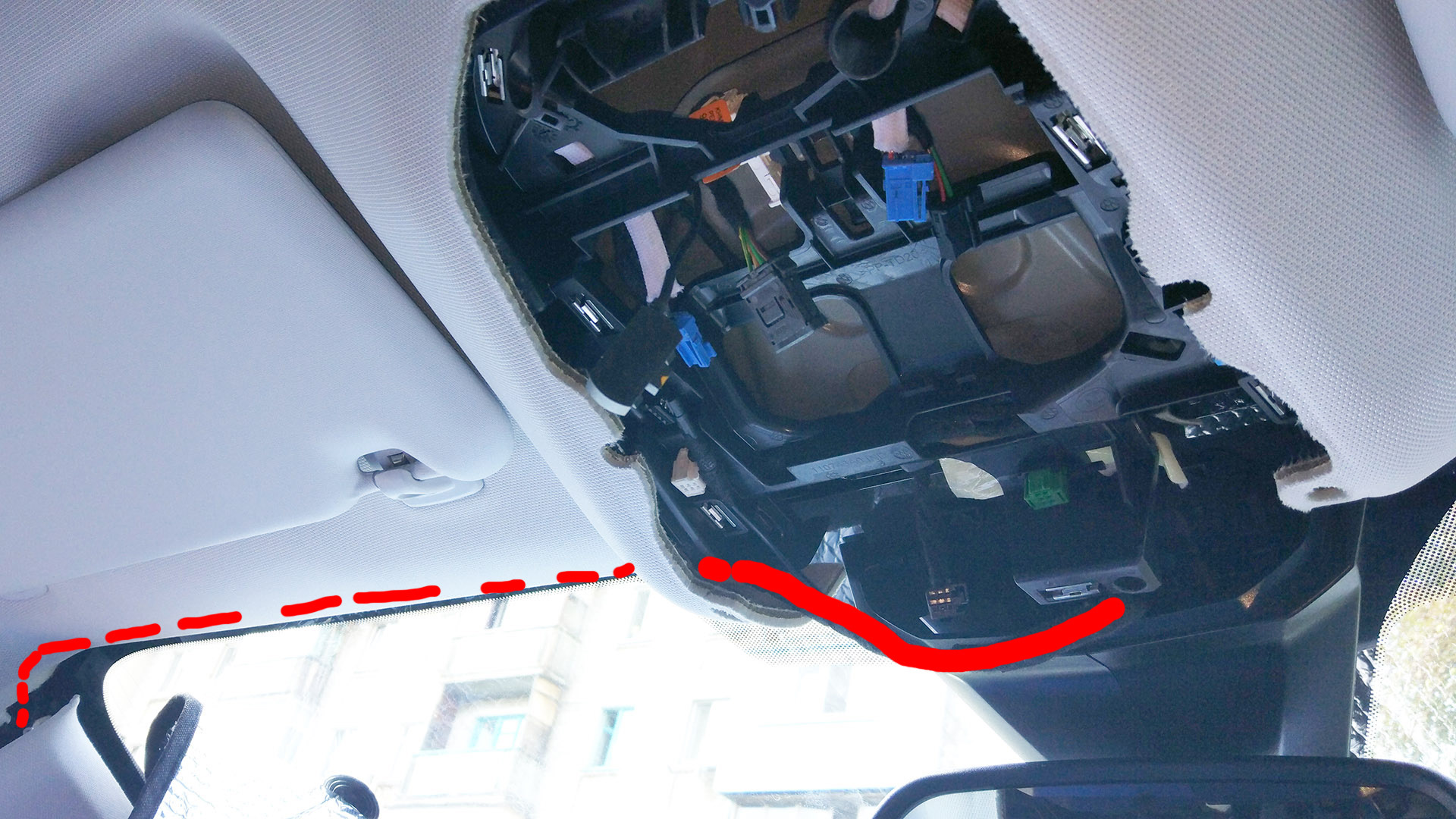

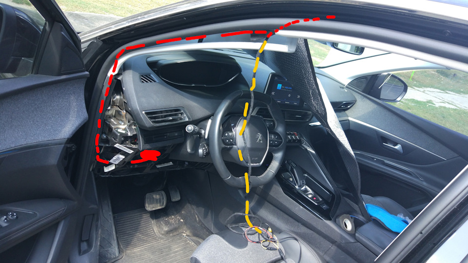

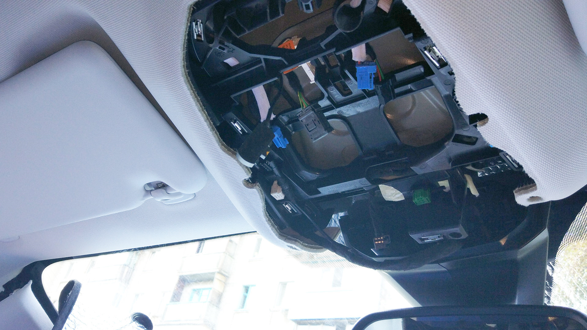

Далее снимаем плафон. Снять его очень просто — тянем вниз над зеркалом и он отщелкивается. Аккуратно отгибаем — усилий не надо, идет легко.
Как потом оказалось — снимать его полностью не надо было. Достаточно оставить висеть его на проводах — этого более, чем достаточно. Поэтому моя картинка просто для опыта. Не знал, так сказать :)

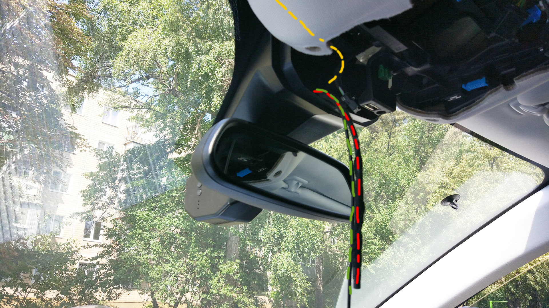

Висячие провода. Красный — это основной для регика (питание), AV видеовыход. Тонкий зеленый — это как раз задняя камера. Её пока не подключал — надо еще понять от чего её запитывать. Забегая неперед скажу, что регик пишет каждый фрагмент 2 раза — передняя камера и задняя. Но т.к. задняя не подключена — видеофайл черный. Зато со звуком :)
Оба провода (красный и зеленый) складываем в место, где находятся кишки от плафона. Берем теперь провода питания, видеовыход и т.д. и включаем в разъем папа. Кстати, да. Удобство конкретно моего регика в том, что всё на "папа-мама" основано.

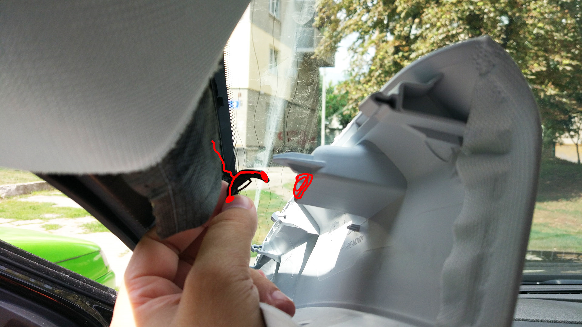

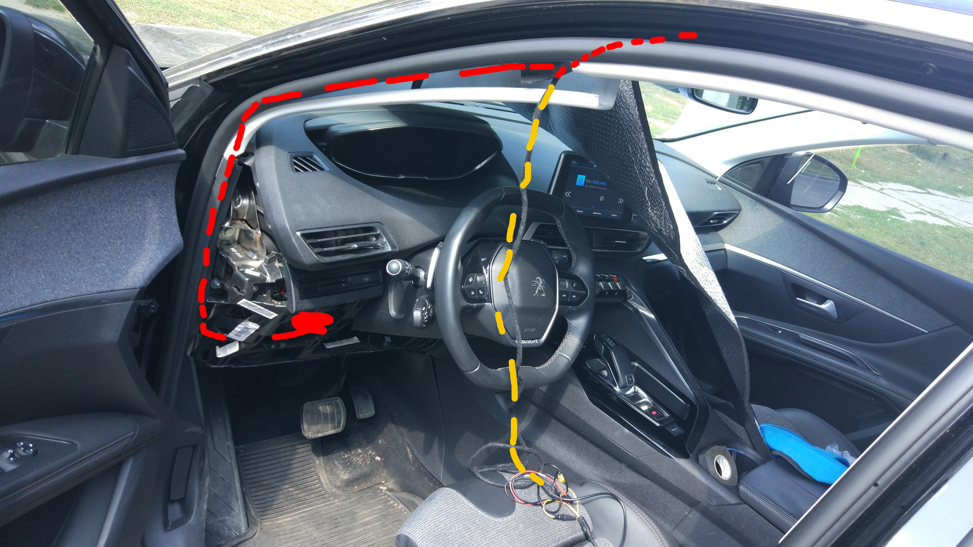

Прокладываем кабель:
Там есть место между обшивкой и металлом крыши диаметром в палец. Прекрасно ложится всё. Ведем провод к стойке.
На фото ниже красным отметил дырочку и полукруглый пластиковый фиксатор на веревочке :) Не знаю что это, чуть не оторвал :) Но его аккуратно можно продеть и вынуть. В общем, без повреждений снял всё как и положено.
Снимать полностью оббивку стойки не надо, достаточно удобно её отогнуть и провести там кабель.
Конечно, было ссыкотно сломать. Глаза бояться — руки делают :) Но я заметил, что для таких простых вещей можно либо разбирать всё, либо отгибать. Слава богу, что у нас элементы торпедо не "деревянные", а мягкие :)
В итоге висячий желтый кабель прошел по красному пути :) И оказался в коробке, где цветные предохранители :)

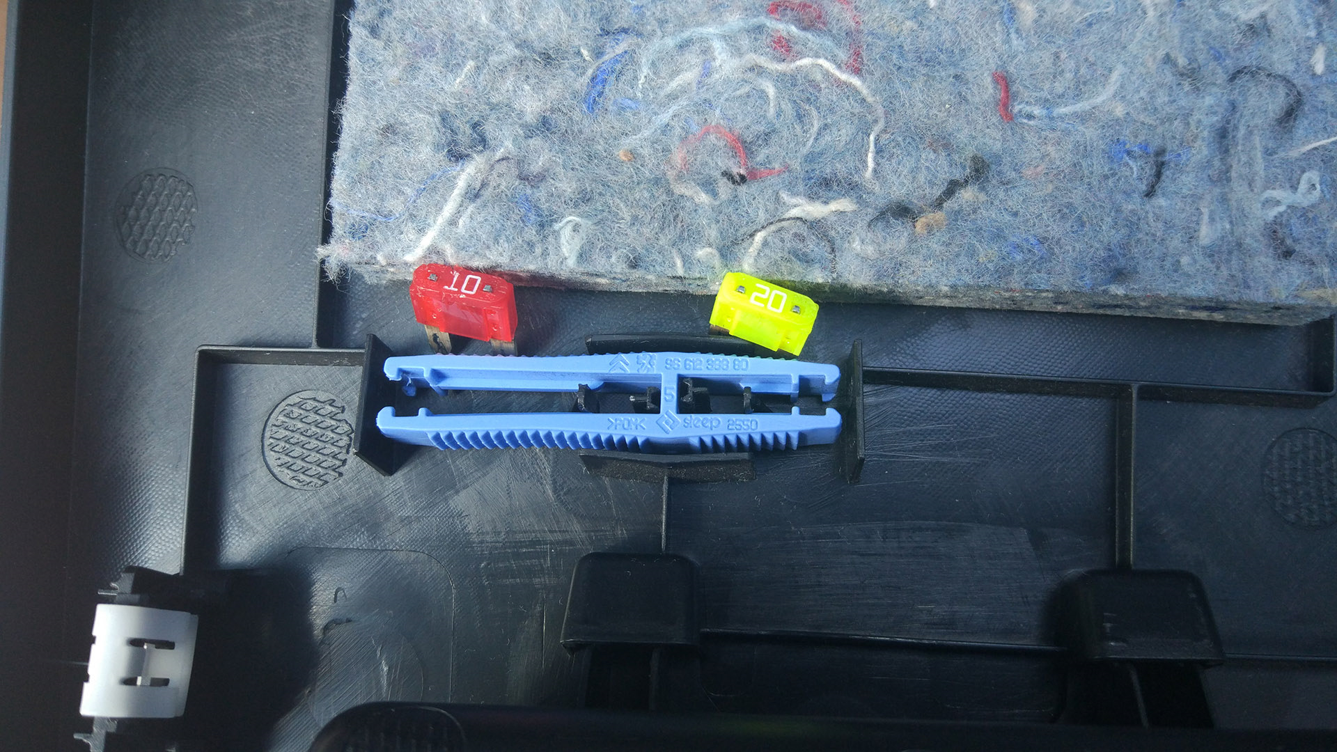

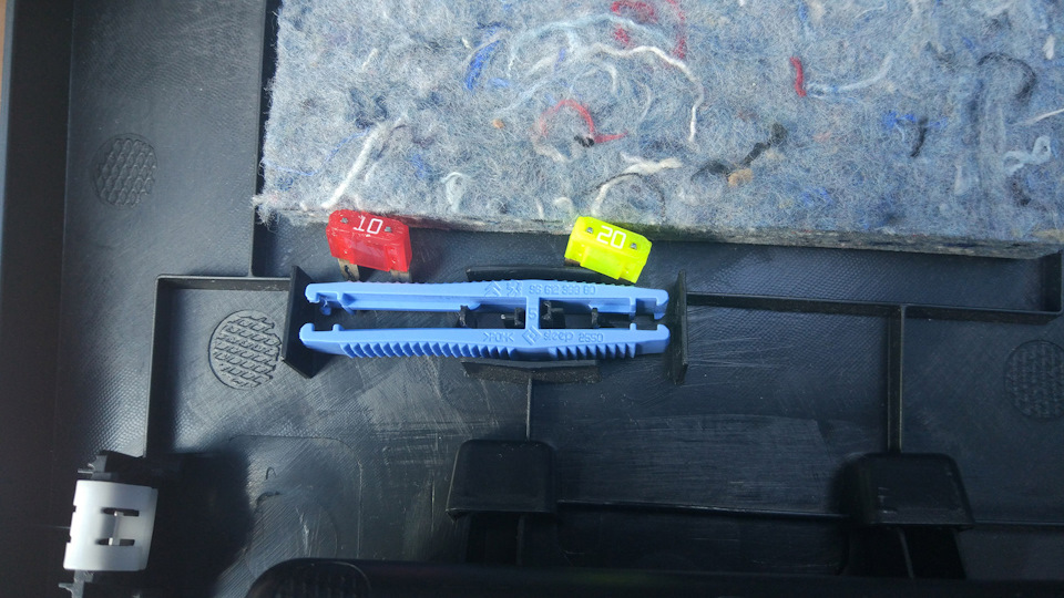

На подрулевой крышке нашел удивительный прибор — пинцет:
В документации сказано, что им легко и удобно доставать предохранители. Хрен там! Это скорее бесполезная опция "для галочки". Расстояние в глубину до предохранителей примерно 12 сантиметров. Длина этой палочки — около 5 см :) Удобно доставать было хирургическим зажимом Микулича :) А вот синей хернёй с логотипом ситроен доставать удобно только козявки из носа. Но это не точно :)

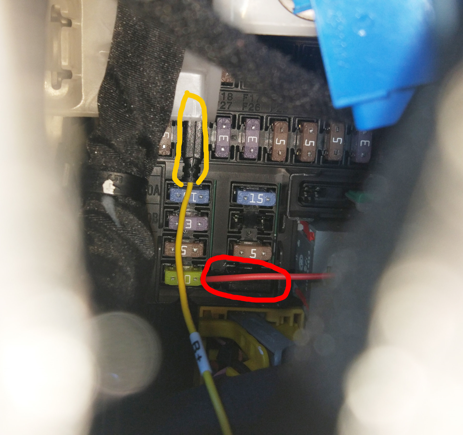

Короче говоря — нашел заветную коробку. Куда втыкать — нигде не сказано. За день до установки я спросил у продавца куда втыкать и он мне прислал инструкцию и в конце приписка — В F28 включаем BT+ провод и в F32 включаем ACC провод. Но с учетом того, что речь шла про 5008, а у нас 3008 — стало стрёмно. Вдруг машины разные и фьюзы разные. Пришлось искать описание в инете. Нашел, слава богу, вот тут. Сначала прошелся по Пежо 5008 и посмотрел что там пишут и прошел по 3008. Оказалось, что всё одинаково.
Воткнул BT+ на F28, который соответствует "Emergency and assistance calls" (служба спасения и поддержки). Один болт у нас оно не работает. Второй же ACC воткнул в F32 — "Cigarette lighter" (прикуриватель).
Но сначала накосячил :) Воткнул не в F32, а в F36. Они рядом. Не сразу допер — спасибо синему пинцету от ситроен :D Потом перетыкнул нормально. По факту ни на что не влияет, но я люблю чтоб всё грамотно. Пусть и долго… :)
Для чего BT+ на F28. Когда выключается зажигание — вся электросистема отрубается и питание на F32 пропадает. В этом случае регик подтягивает его с F28, которое всегда есть, пока клемма на + под капотом.
Сразу успокою — через 15 минут регистратор отключается и от F28 :) Проверял — реально отваливается Wi-Fi и запись прекращается. Поэтому бояться, что "однажды зимой сядет батарейка" не надо.

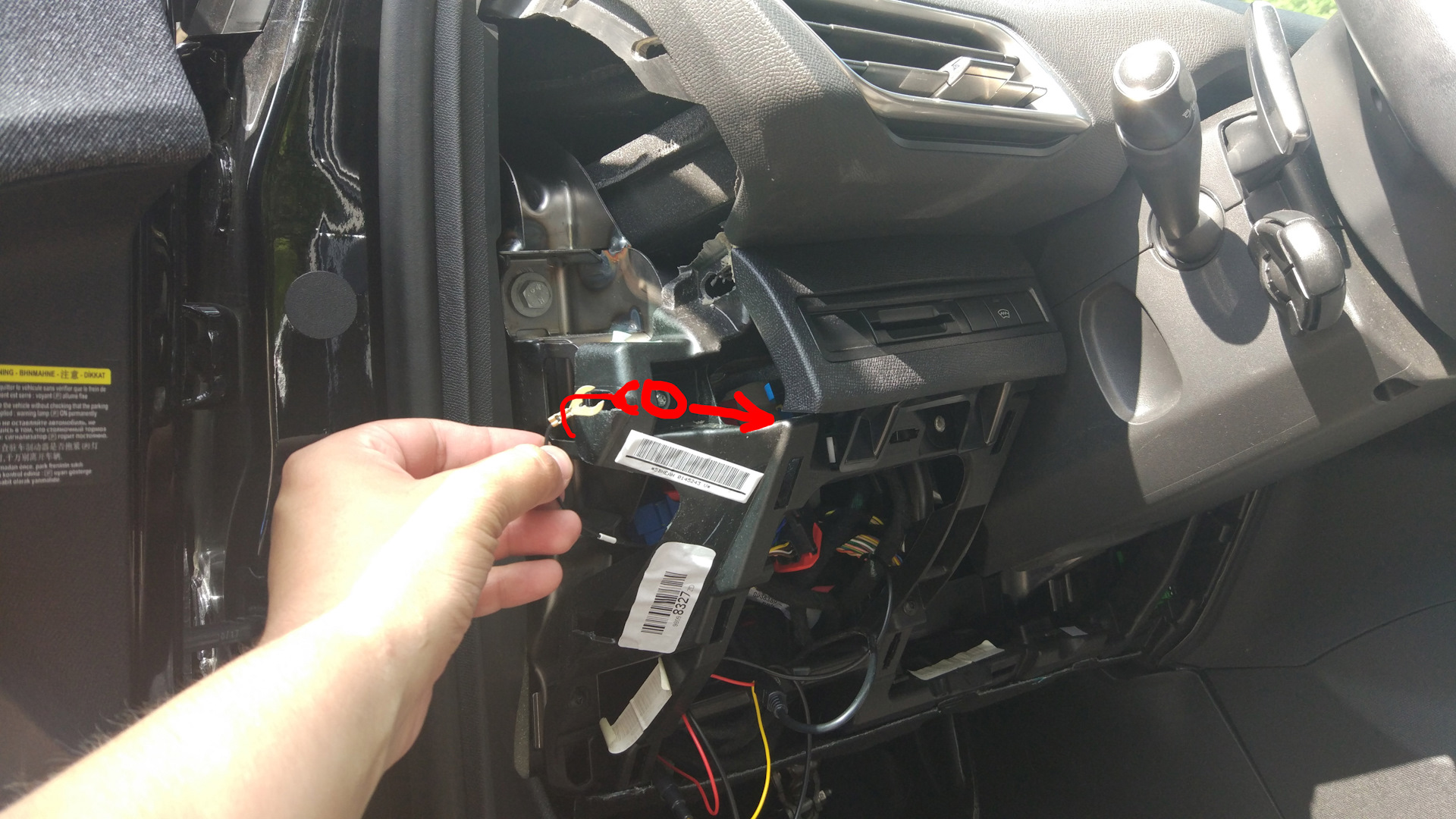

Дальше осталось накинуть минус. Как известно (а мне было не известно :D) металл авто — это сплошной минус.
Поэтому я взял тестер и прозвонил металлическую ерунду слева под мягким воздуховодом. Она оказалась связана с болтом. Выкрутил немного болт и между ним и металлом подсунул клемму минуса из провода от регика.
Собрал всё назад в обратном порядке, накинул (+) на аккумуль, выждал минуту (как в документации на пыжик написано) и всё :) Регик завелся.

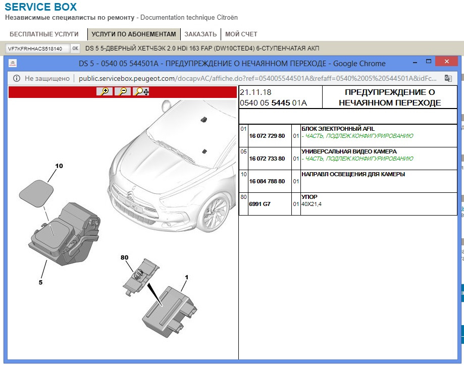

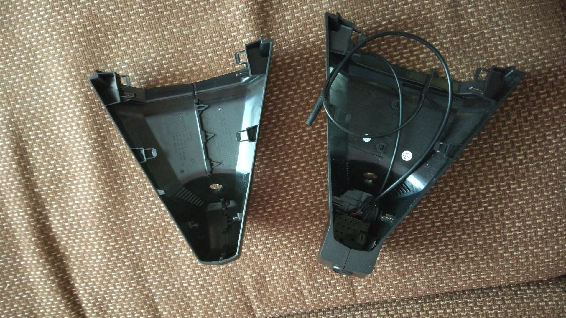

По заявкам читателей ниже фотка-сравнения оригинального кожуха и китайского с региком:

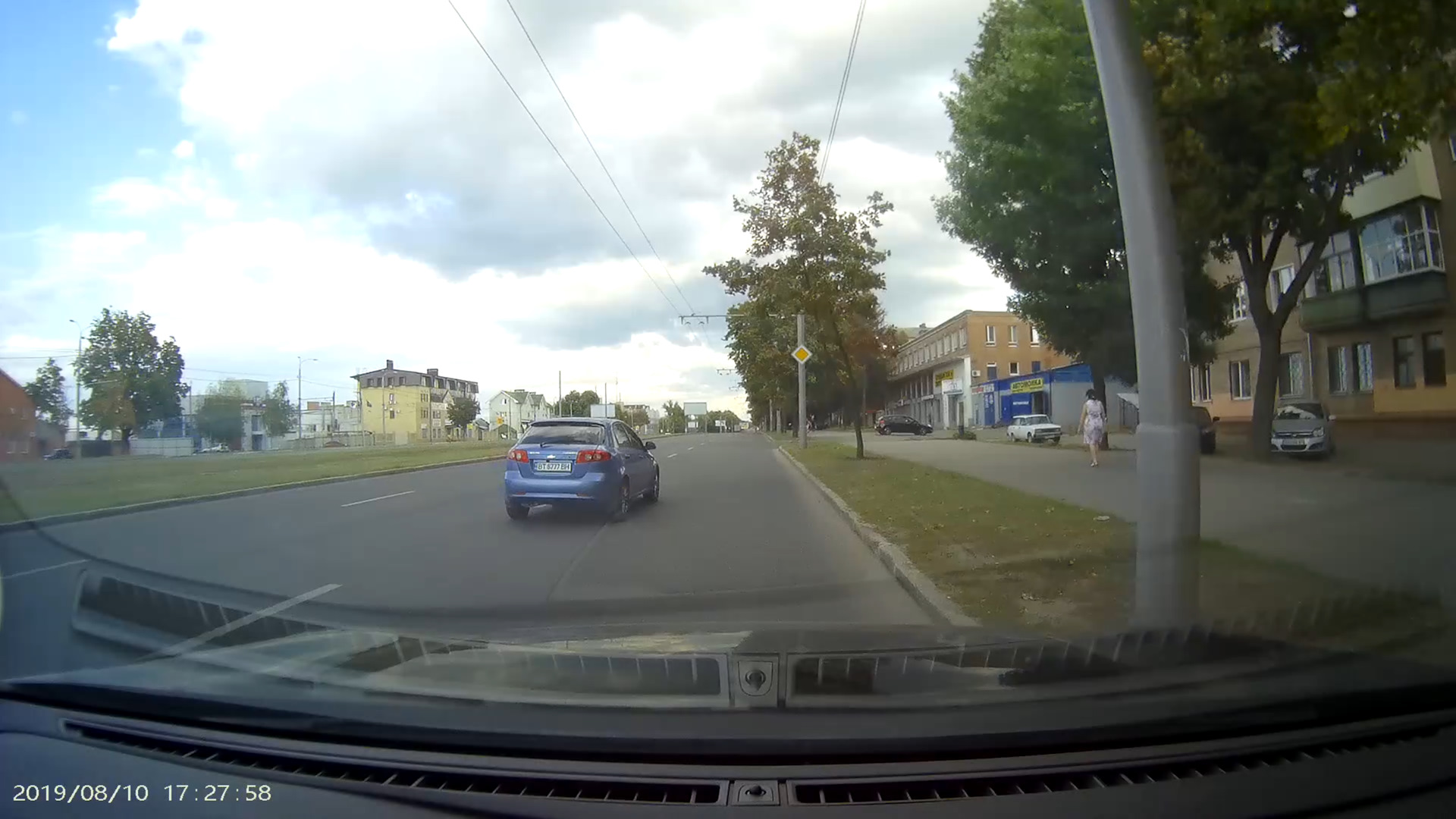

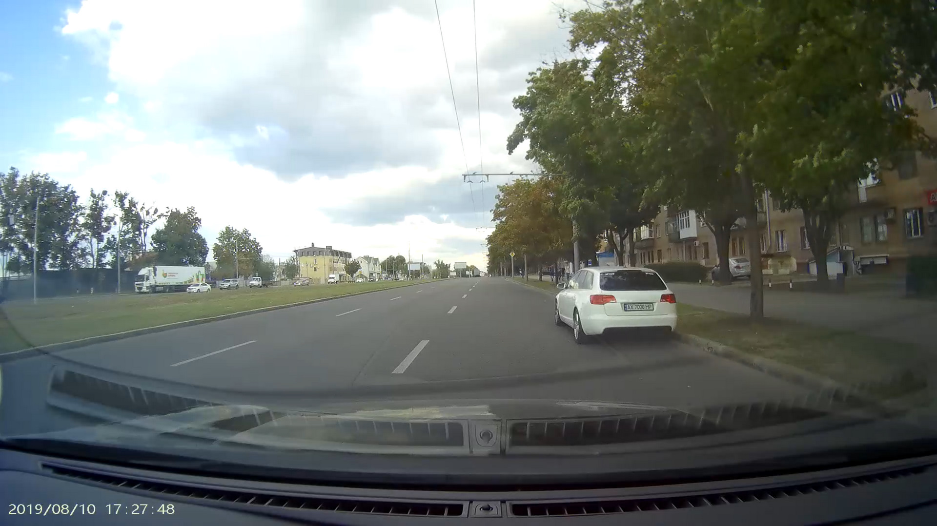

Качество видео нормальное. Но стоит разобраться с деталями. У меня телефон Xiaomi Mi5 снимает точно так же, как этот регик. Но есть нюанс :) Регик требует напильника в виде антибликовой пленки на оптику. В целом, поиграться с оптикой можно за "не дорого". Но стоит начать с настроек. По умолчанию он пишет в mp4, но в документации написано, что его родной формат mov. Что меня радует — у него качество выше должно быть. Еще поиграться с разрешением надо. Есть подозрение, что 1920x1080 это просто интерполяция от 1280х720. Если это так — особо не страшно, тогда поставлю 1280х720 и будет картинка лучше. Проходил это уже давно на других видеоустройствах с "голыми" матрицами.
Обновление 3:

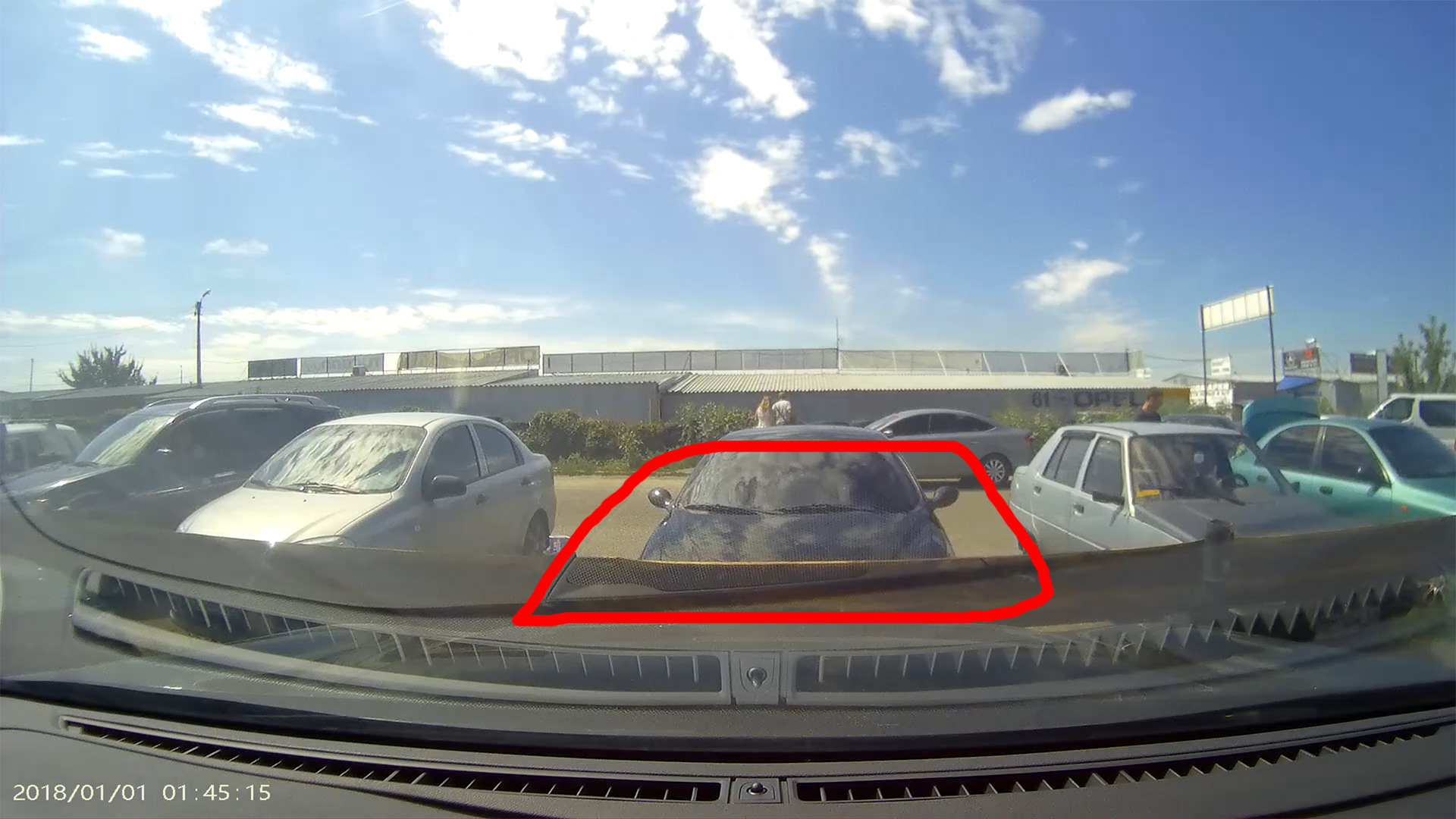

Другой вариант. Дело в том, что на большом мониторе и в увеличении номера видны. Самое главное, что 30 fps держатся стабильно и это позволит "словить" гос. номер хотя бы 1-2 раза в хорошем фокусе.
На фото выше — примерное расстояние, когда номера начинают "плыть". Об этом ниже:
Но я понял с чем это связано. Поправить частично поможет антибликовая пленка на объектив. А еще есть неприятная особенность у нашей торпедо. За экраном компа какой-то треугольник с дырочками (вентиляция что-ли) и он попадает в отражение лобовухи. Тем самым создавая "наплыв серых пикселей", которые при кодировании mp4 поддаются сжатию и размываются. За счет чего эта область может иногда "плыть". Зависит от уровня освещения :) Это чинится линзой с апертурой 1.4 :) У этого регика 2.0. Буду думать как уменьшить отражающий эффект. Может придется залезть в объектив регика. Но пока и так сойдет :)

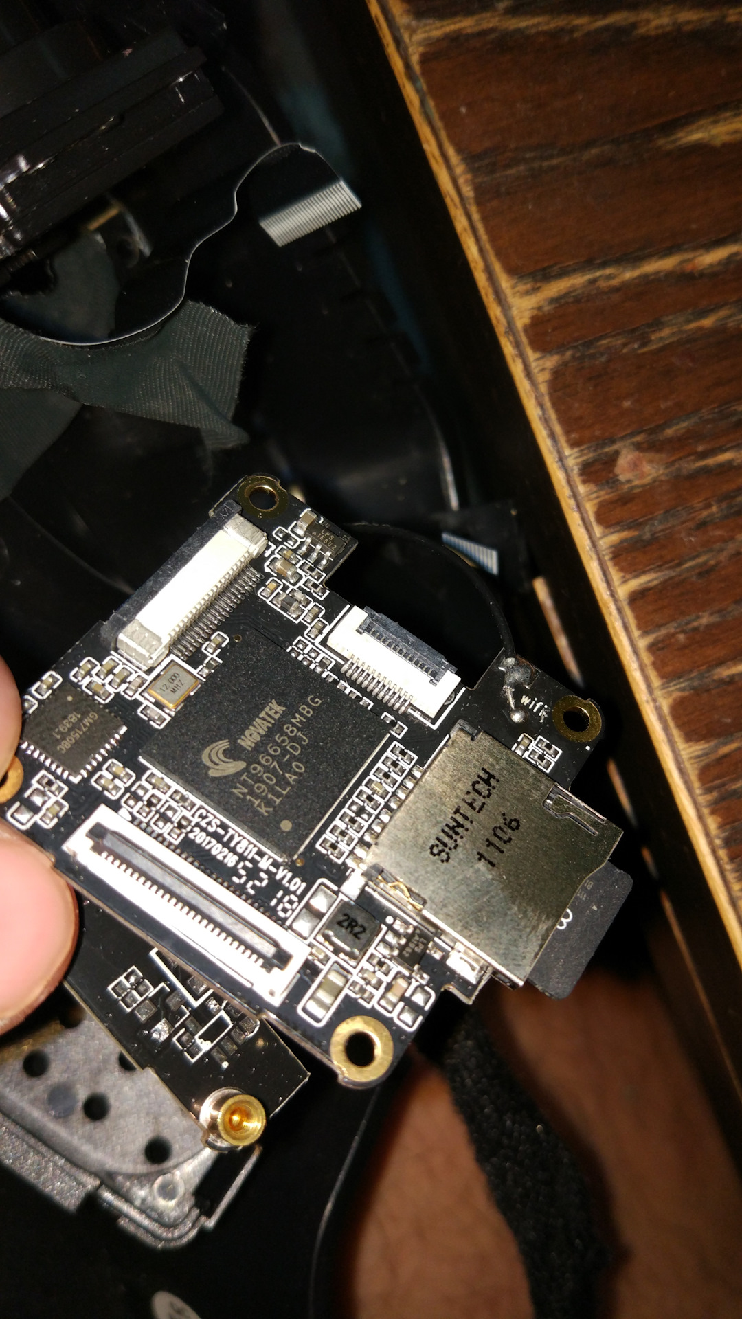

Все же нашел документацию на матрицу от регистратора — sony ccd imx 322 и снимает она максимально в 1984×1225. Надеюсь, что проц в регике не урезанный. Тогда у меня честный full hd регик :)

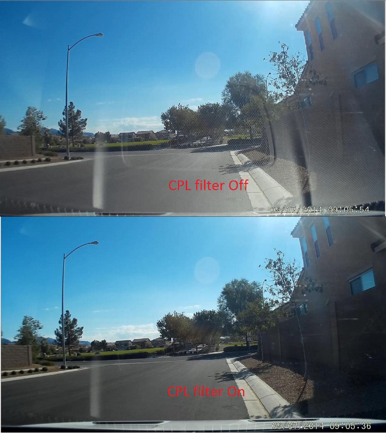

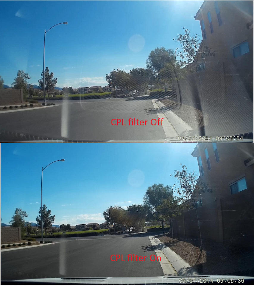

Буду ставить UV+CPL фильтр на объектив регика. Это поляризационные фильтры, чтоб срезать бликования. Но это уже в новой записи будет.

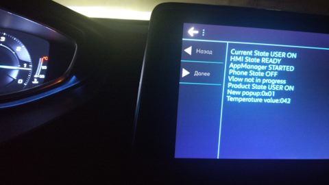

А ещё чип может греться. Некоторые ставили радиатор даже. Но на другой регик.
У меня есть пирометр, им смотрел — прорези Китай не ради красоты сделал :)

Сверху без CPL (поляризационный фильтр) и ниже с ним :)
Кстати, кто считает, что его регик какой-то "говнячий", то оденьте ему CPL фильтр хотя бы без UV :) Он станет не такой уж и плохой :)
Главное не сажать сразу намертво — надо вращать его на 360, чтоб найти лучший градус, когда минимум отражений, бликов и т.д. У всех по разному :)

Я как раз собирался прятать кабель питания от регистратора и подключаться к блоку предохранителей и тут ты со своей записью.

Поможет ли плохого качества видео в спорной, не дай Бог ситуации при ДТП?
Та норм снимает ))) там матрица сони IMX322, не такая плохая :) при желании саму камеру можно поменять :) но смысла нет.

У меня был 2008 пыж. Так вот в нем в плафоне были разъемы к которым можно подключить питание (см мой борт журнал). Вероятно такие есть и у 3008. При таком раскладе тянуть провода куда либо дальше плафона не нужно.
Всё верно :) Я не описал просто. Тестером намерял 12 вольт в плафоне. Когда зажигание выключено — у меня там 0 вольт. А для того, чтоб регик хотя бы включился (конкретно мой) — ему надо 12 вольт как на одном, так и на втором конце.
OLEGENDA
Я думаю, что нужно тянуть.
Так он подключил к блоку предохранителей без вмешательства в проводку и вслучае вопросов от дилера, это не вмешательство в проводку, а в плафоне нет разъемов и пришлось бы снимать изоляцию с проводов, а это уже вмешательство и т.д. Что скажите?
Там не нужно было снимать изоляцию с проводки. Подключение было к существующим в плафоне разъемам. Если разъемы заняты например подсветкой зеркал, то опять же никто не мешает приладить к ним проводок, а уже после этого одеть разъем на свое место. Да это трудно, так как места там мало, но возможно.
А не безопаснее протянуть питание, как сделал автор?)))
А в чем безопасность. Какая разница куда втыкать. Было бы место
Вы можете тыкать куда угодно, а тыкать нужно или от аккумулятора или от блока предохранителей через предохранитель.
Верно, но плафон тоже через предохранитель запитан так то, поэтому и нет разницы.
Возможно Вы и правы, но это дополнительная нагрузка на питание плафона, на которое возможно он и не рассчитан и вообще такие темы под пиво обсуждаются по вечерам, а не тут на сухую))))
Приезжайте в Казань, обсудим, выпьем
2150 км. многовато будет))) Но за приглашение спасибо!
Ну а если нагрузка, то что мешает заменить предохранитель?
Тоже не плохой вариант :)
На самом деле я не представляю, что надо включать в плафон, чтоб он подтянул больше 5 ампер и тем самым спалил бы предохранитель.
У меня стоит LED лампа. Потребление там от силы 0.4 ампера на весь плафон. Предохранитель стоит 5 ампер. У прикуривателя стоит вообще 20 ампер. Это 12вольт * 20 ампер = 240 ватт… У меня помпа для выкачки воды из бассейна 60 ватт :)
Регик кушает от силы 0.5 ампера в момент активной передачи данных по wi-fi :)
Ну например микроволновку!)))

4 километра проехал с ним :) Завтра покатаюсь, посмотрю :) Пока глюков не обнаружил. Единственное, что мне показалось отключение у него не через 15 минут, за 9-10. А то и быстрее. Речь про отключение при stop двигателя.
Что касается качества видео — вроде сносное. Конечно же я видел и 2к, но мы не кино снимаем :)
А гос. номера, кто читать на видео будет?))) Качество роль ещё и какую играет, а особенно ночью.
Гос номера видно :) единственное, что надо решить — бликовка лобовухи. Чем-то антибликовым покрыть надо область возле объектива камеры
Ночью? Ты можешь читать на видео гос. номера?)))
