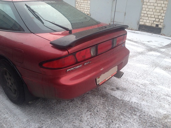

Всем привет! Добрался таки до самого вкусного — фонари канада!)

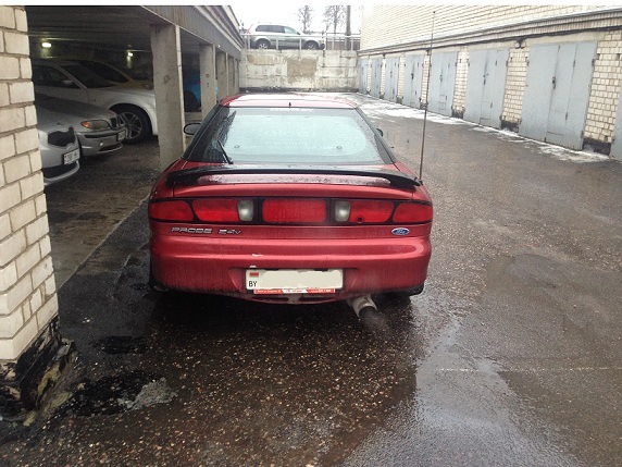

Давно мечтал о таких фонарях, но это достаточно редкий и дорогой ништяк. Ставились они, на probe только для канадского рынка(если не прав, пусть леша поправит))). Отличие их от обычных европейских фонарей, это наличие второй лампы заднего хода, красных указателей поворотов, и дополнительные лампочки в поворотах(их назначение так и не понял).
Цена такой оптики в среднем на ebay с доставкой 200$, немного конечно, дороговато. Перед поездкой, просматривая литовские сайты, случайно увидел объявление о продажи таких фонарей. Не поверил своим глазам, звонить не стал, т.к. через пару часов все равно выезжаю. По приезду, созвонился с продавцом, он сказал что машину продали, а фонари остались. Встретились, посмотрел, покрутил, фонари в идеале, за исключением пару отломанных кусочков на кантике. Но за такую цену, их нельзя было не взять + еще и поторговались, и того имеем фонари практически даром. + еще канадская проводка(это хорошо) + со всеми лампочками. Отличная покупка!)
По приезду домой, были куплены донорские фонари(чтобы не ломать свои старые), выпилены недостающие кусочки, и вклеены в канадские фонари. Получилось неплохо, для работы в домашних условиях.

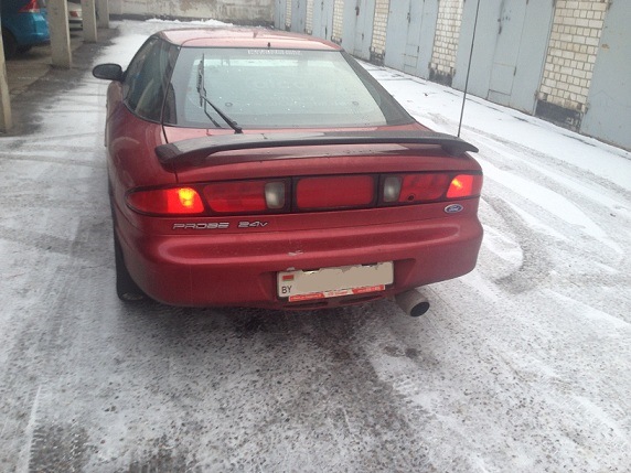

Подключение…тут все просто. Фонари канада отличаются немного от европы в плане работы(см. рисунок ниже).

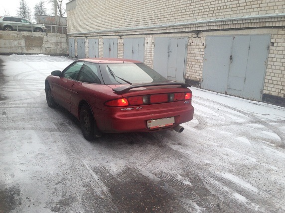

Выбирал, оставить европейскую проводку либо канадскую. Оставил канаду, мне больше нравится так. Разъемы для подключения одинаковые, что радует. Единственное протянул провод на вторую лампу занего хода(т.к. в родной европеской проводке отсутствует провод как таковой на второй фонарь) и протянул провод на вторую туманку (по этой же причине). Сами провода затянул в гофру. Кстати по поводу туманки(хотя ее уже нету), теперь при нажатии на штатную кнопку задней птф, загораются как-раз вот эти маленькие "габаритики" в секторе для поворотников. может это и не совсем правильно, но я так и не нашел в интернете ответ на этот вопрос. Если кто знает, напишите в коментарии.
Ну а вот и фото:

птф нет на канадской… только оворотыы стоп, габарит и задний
и еще как подсказал один бывший пробовод, маленькие лампочки в поворотах — это типо ходовых огней. типичная канада)
специально сейчас снял фару посмотрел… маленькая лампочка загорается с габаритами! а большая двухконтактная на повороты и габариты…
у тебя чистая канадка, все правильно работает. а у меня европейка, и проводки у нас немного отличаются. эти маленькие лампочки у меня загораются теперь от кнопки птф. но все равно спасибо за подсказку)
Делай как правильно :)))
вот я и сделал как правильно и с минимальными переделками) не люблю кромсать проводку просто так.:)
Vris
от птф они по стоку загоратся никак не могут, так как при вкл птф у тебя будет загоратся левый задний ход так как у тебя проводка европа и там где в америке задний у тебя туманка, а малинькие лапочки в поворотах по умолчанию смотаны с габаритами на самой проводке фары.
купленные фонари были с родной канадской проводкой, в проводке левой фары я поменял местами пины на разъеме (габарит(маленькая лампочка) и задний ход), теперь от кнопки птф работает маленький габаритик, задний ход вообще не работает. потом протянул проводку от правой фары до левой фары (соединил правый задний ход с левым задним ходом и правый габаритик(маленькая лампочка) с левым габаритиком). итого имеем два задних хода и рабочую кнопку птф.
