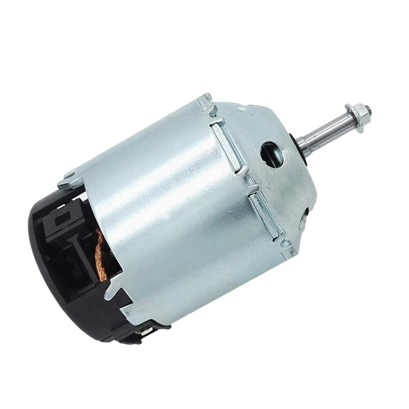

Всем привет . Прикупил я себе моторчик печки фирмы SAT. baza.drom.ru/khabarovsk/s…20-0e005-g3681302256.html Поставил пользуюсь им ужу сутки. Пока все устраивает. Как сказано видео он слегка шумный, думаю при работаться щетки и будет тиши работать. Все потом дополню допишу.

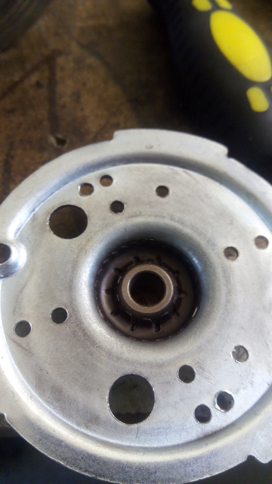

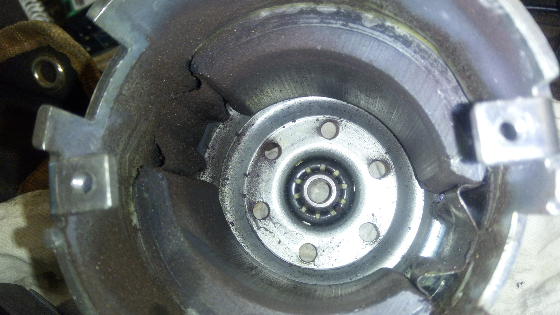

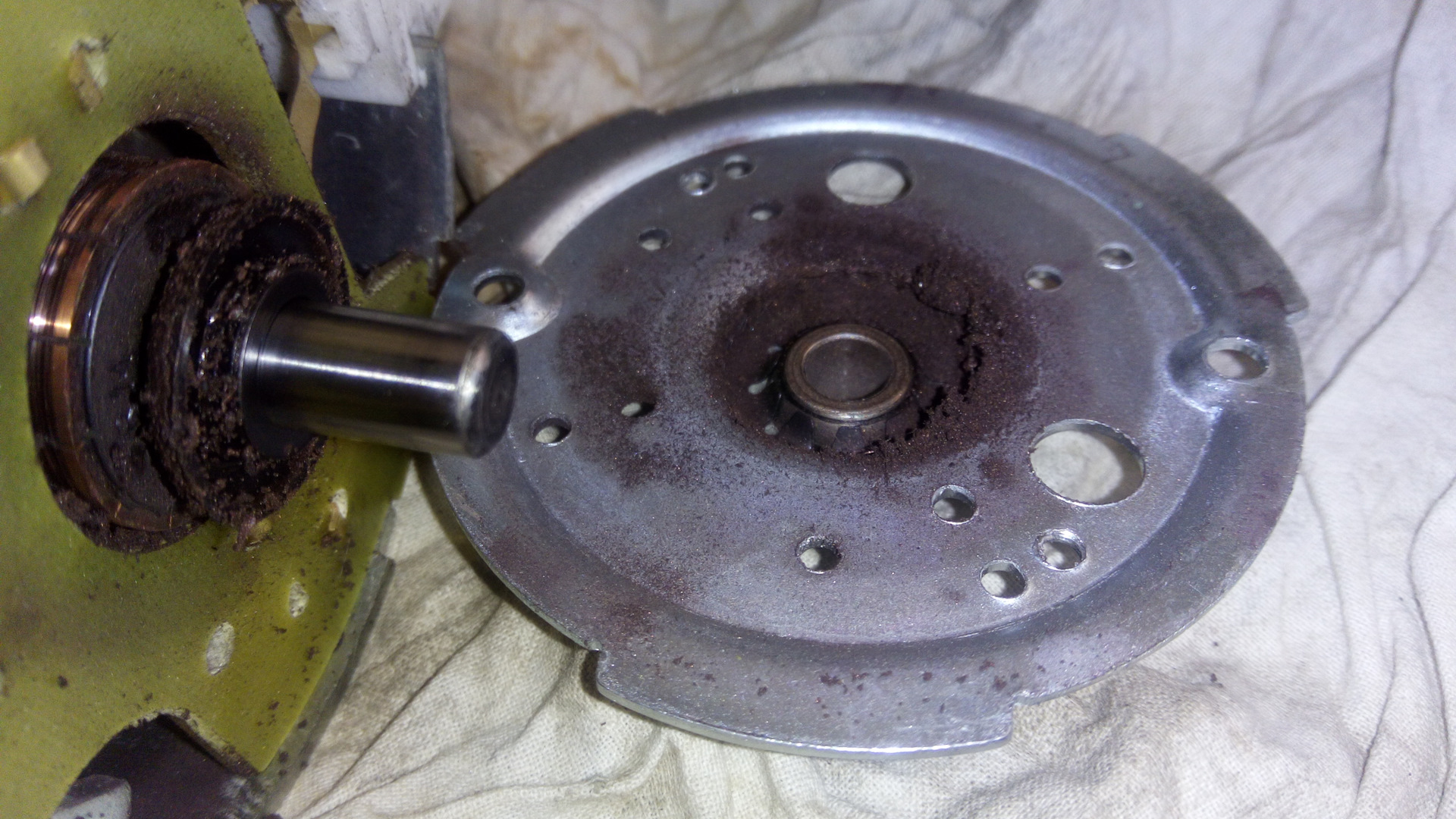

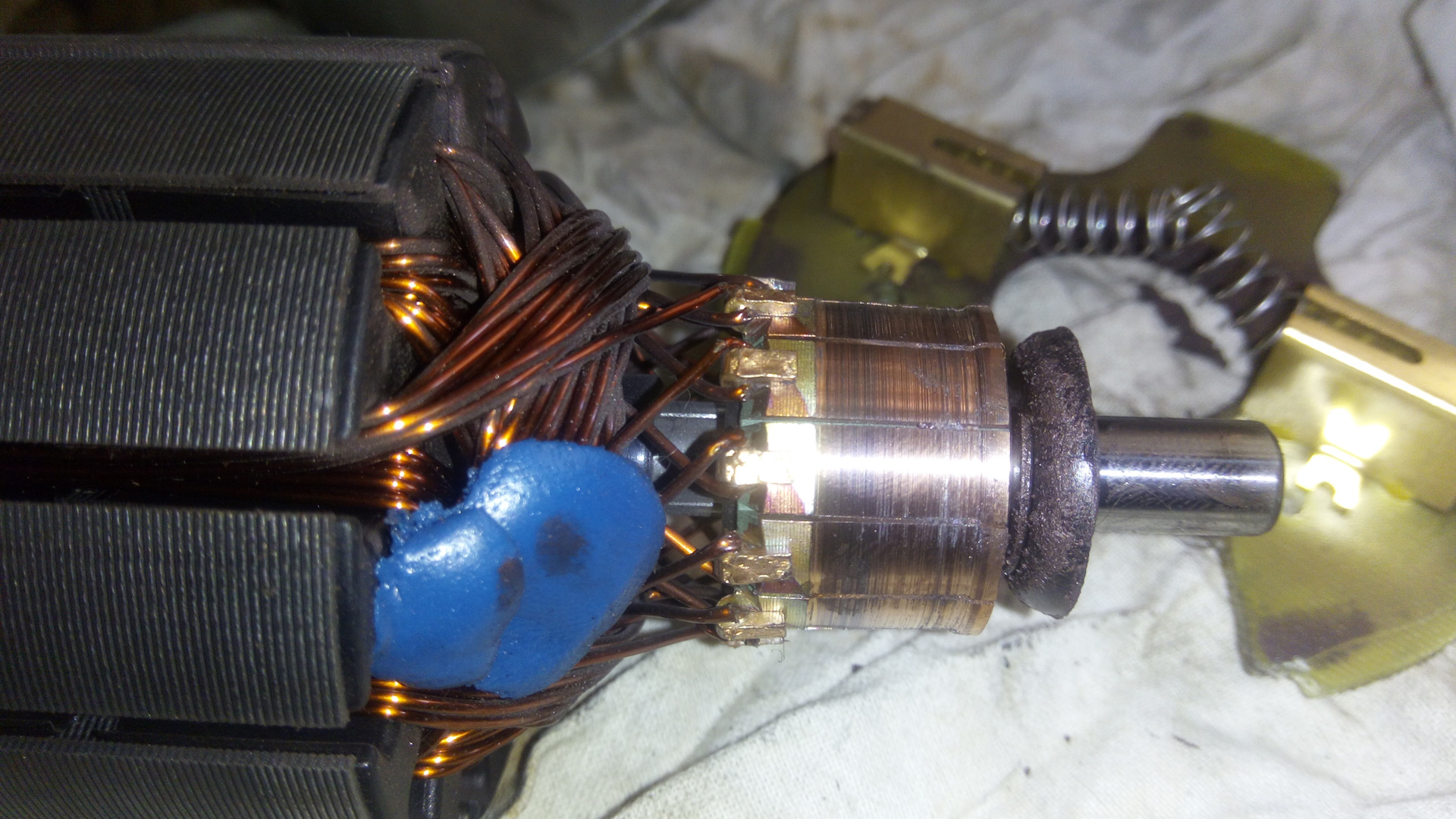

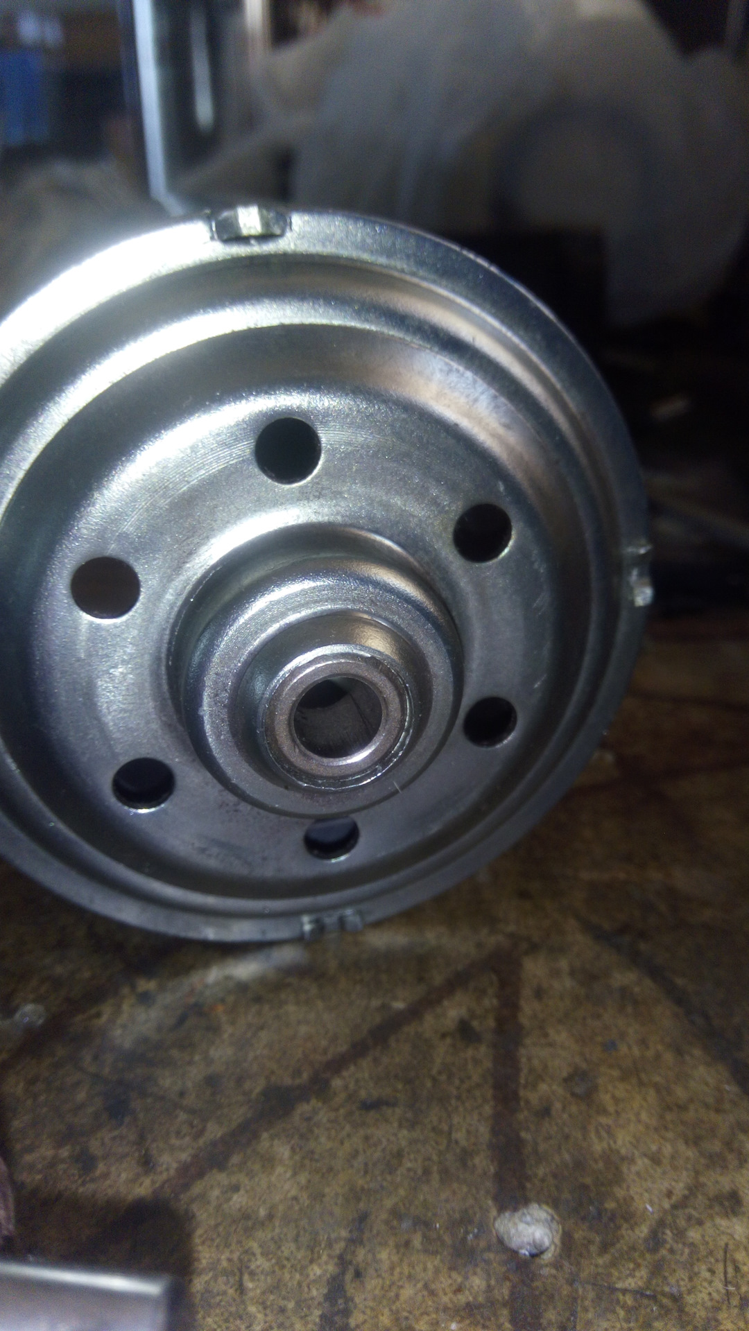

Начелось с того что стали плавать обороты моторчика печки. С утра как то он не охотно раскручивался как — будто смазка в моторчике загустела. И даже потом перегорели предохранители на 30 ампер.ОДИН ВАЖНЫЙ В НЕМ ПЛЮС ТО ЧТО ЕГО МОЖНО ОБСЛУЖИТЬ !
По менял в нем смазку, собрал его обратно и все стало хорошо.

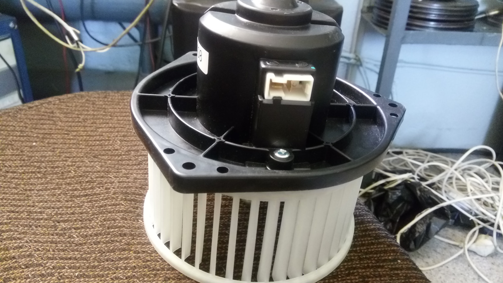

Заменил я его на контрактный моторчик . Вот: www.drive2.ru/l/578501172080411862/
Запчасти на фото: ST272200E005

А белый вентилятор у него снимается ?
конечно. в ютубе посмотри как снимать.

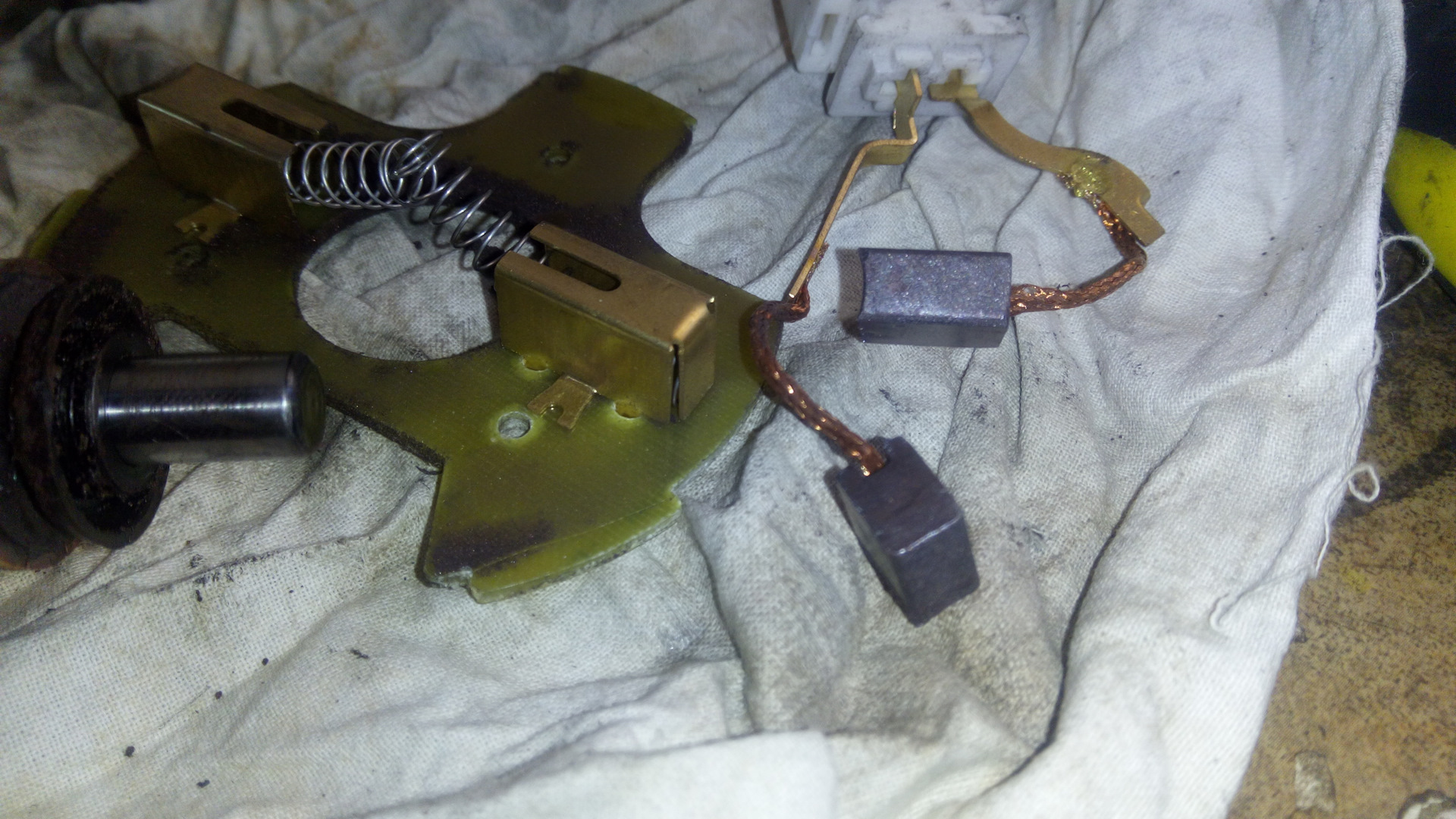

Он шумный потому, что сделан не как оригинал в части щеточного узла. На сате, и на других похожих китайцах, немножко люфтит как сам щеткодержатель, так и щетки. В оригинале щеткодержатель из толстого жесткого платика и на подвесах из резины.

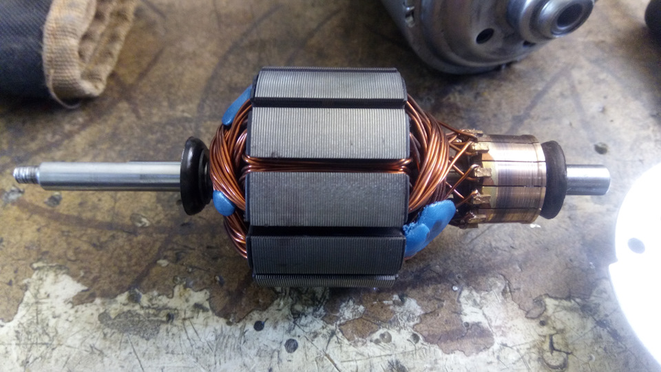

Обслужить можно и оригинал, в чем проблема? И щетки, и коллектор поменять можно, а втулки практически такие же, как и в сате и некотрых других китайцах.

Излагаю саму суть. Так он работает. Прошло где то 8 месяцев Стал хандрить он. НЕТ от то работал. Но стали плавать обороты печки, Разобрал мотор, набил новой смазки и теперь все ок. Один плюс то что его можно обслужить. А так он шумнее чем оригинал.( немного) Зато он новый! Короче нормальный мотор . Но смазки в нем мало или она плохая.я так думаю .
