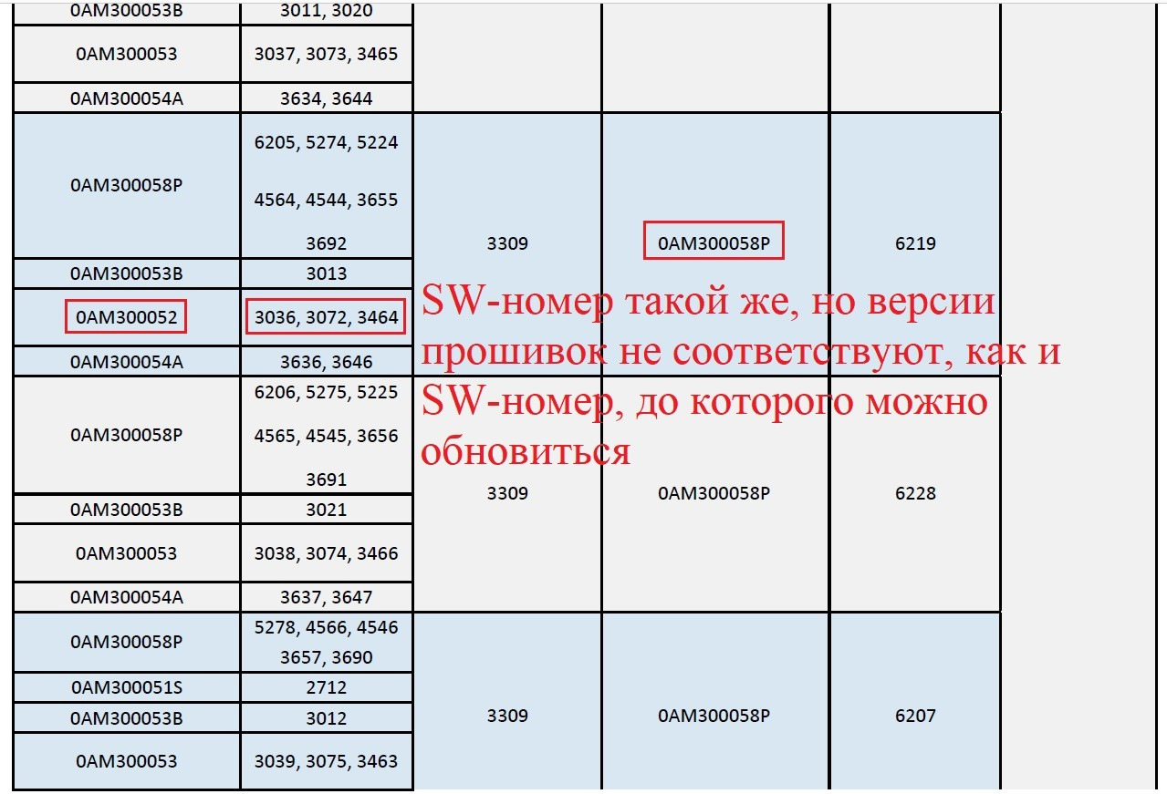

– посмотреть в каталоге запчастей (лучше использовать ETKA и иметь к ней файл с расшифровкой VIN’а автомобиля, но если её нет, можно с помощью каталога запчастей ELCATS). В случае, если нет ETKA или файла с расшифровкой для неё, нужно знать либо VIN автомобиля для расшифровки 3-значного кода КПП (из моего опыта, лучше всего получается расшифровывать на сайте # и в онлайн-каталоге запчастей ZZAP, в каталоге ZZAP код трансмиссии следует искать нажатием на иконку восклицательного знака в поле «Доп. инф-я»), либо 3-значный код установленной КПП, который можно узнать из сервисной книжки, увидеть на информационной наклейке с комплектацией на автомобиле, на корпусе коробки или же в 84 группе измеряемых величин в блоке коробки (4-6 символы):
В каталоге ElCats необходимо выбрать вашу модификацию автомобиля, зайти в группу «3. Трансмиссия», и там выбрать коробку DSG7 DQ200 в сборе в соответствии с вашим двигателем, и затем вы увидите номера коробок (SW-номера), среди которых, зная 3-значный буквенный код КПП, сможете понять, какой подходит для вашего автомобиля. В моём случае у меня установлена КПП с кодовым индексом NAW, поэтому мне подходят варианты 0AM300053E и 0AM300053EX (как правило, X на конце в каталогах VAG обозначает деталь, восстановленную в условиях завода). Почему в моём случае номер, который показан в диагностике (0AM300052) и номер в каталоге не совпадают я скажу чуть позже, в большинстве случаев номер всё же совпадает, но иногда бывает так, как у меня, и что делать в таких случаях, тоже напишу дальше.
В ETKA делаем всё тоже самое, но в случае, если есть файл с расшифрованным VIN’ом, всё будет гораздо проще – необходимо лишь вбить ваш VIN, и в ETKA будут подсвечиваться только те детали, которые установлены конкретно на ваш автомобиль:
Хорошо, мы определили, что у нас установлена (или должна стоять с завода) коробка с SW-номером 0AM300053E. Теперь нам необходимо узнать, до какой версии можно максимально обновить коробку, чтобы искать прошивку под самую актуальную версию SW-номера. В случае с каталогом ElCats это довольно просто, но достоверность данных может хромать, ибо это в любом случае не оригинальный каталог, именно поэтому для максимальной достоверности я советую пользоваться ETKA, но всё же можно и через ElCats смотреть, я несколько автомобилей проверял – совпадало с ETKA. ElCats исторически связан с известным магазином автозапчастей Exist, поэтому при нажатии «Цена» автоматически перекинет на Экзист, где и будет показана цена, а также то, что нас интересует – последняя (актуальная) замена номера коробки.
Чтобы увидеть полный номер, нужно будет нажать на заменённую деталь:
В ETKA, в отличие от ElCats, будет отображено 4 варианта вашей КПП:

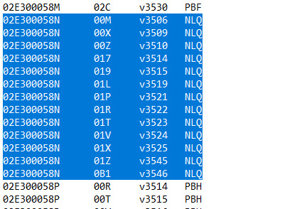

1 – номер детали так, как он указан в диагностическом ПО при идентификации блока;
2 – тот же самый номер, но в конце добавлены 3 символа, которые обозначают индекс версии прошивки (расшифровать их может только производитель, но нам эти 3 символа иногда могут пригодиться при сопоставлении с общедоступными базами прошивок, о чём будет ближе к концу главы);
3 – альтернативно доступный номер детали, по сути, такой же, как SW-номер, но с X на конце. Так обозначаются восстановленные в условиях завода агрегаты;
4 – альтернативно доступный номер детали с обозначением индекса версии прошивки (аналогично пункту 2, но восстановленный на заводе).

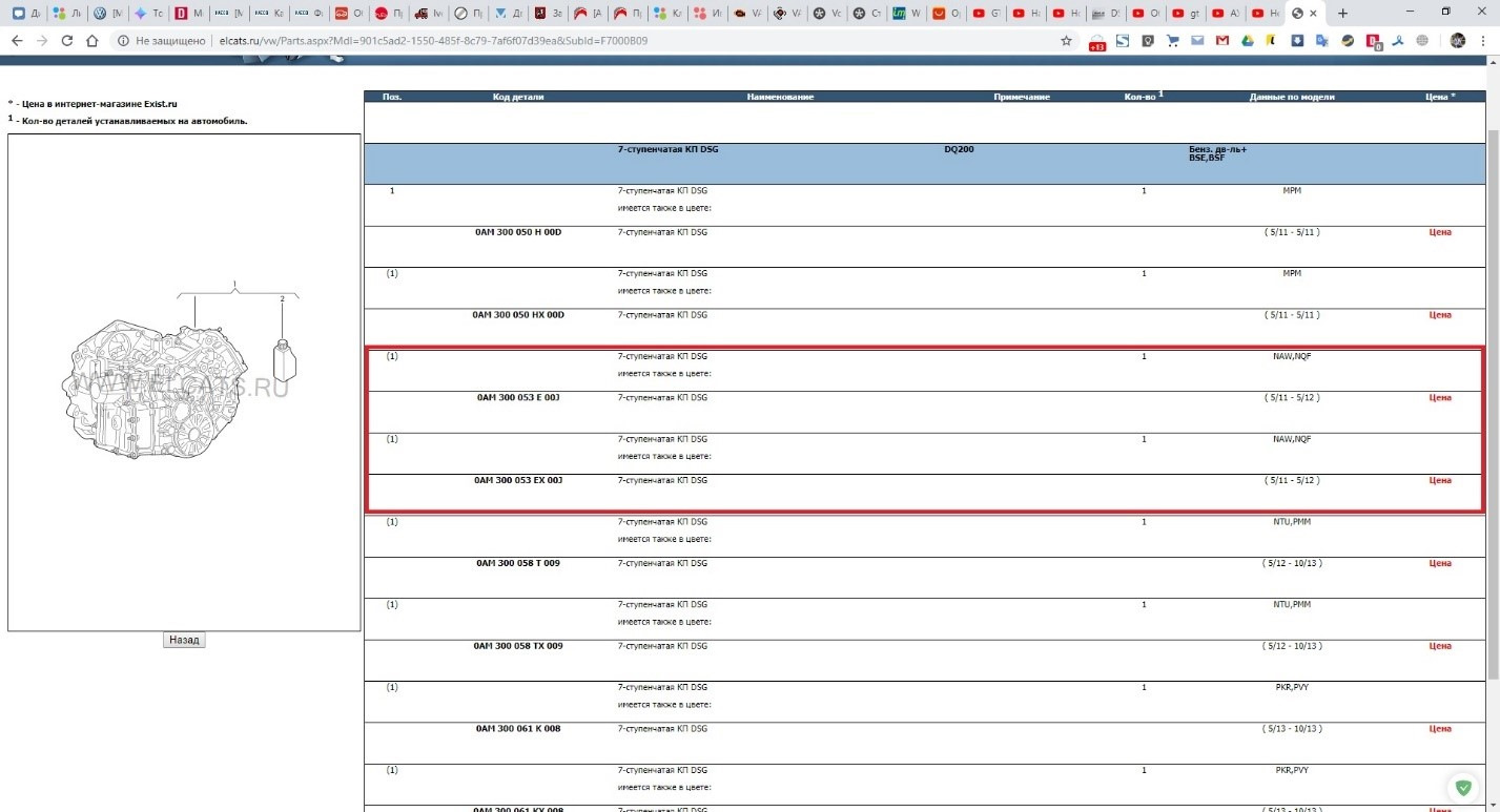

Для того, чтобы увидеть номера замен детали, нужно будет 2 раза щёлкнуть на второй или четвёртый варианты (я обычно выбираю второй, но рекомендую проверять по обоим, бывает так, что по обычному номеру замен не выдаёт, а по восстановленному есть дальнейшие замены):
Если выбрать 1 или 3 варианты, то не будут показаны номера замен.

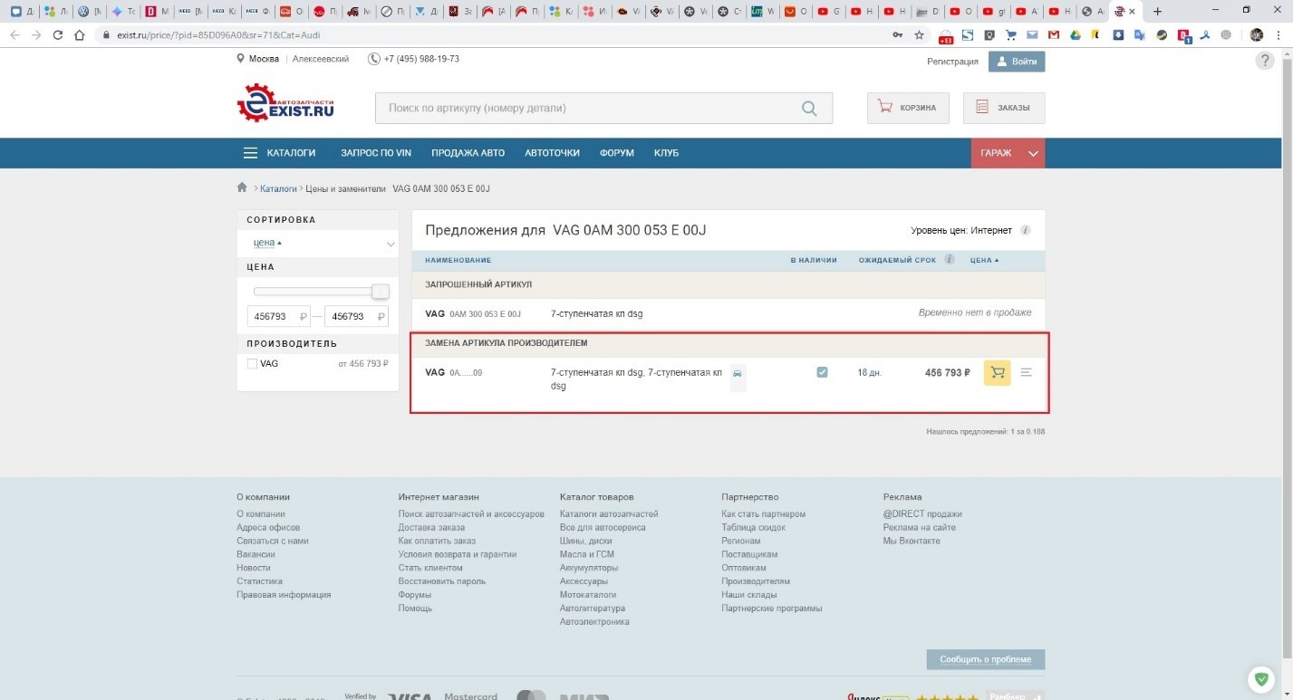

Видим, что коробка, доступная для заказа по номеру 0AM300053E, была отменена в середине 2012 года, а вместо неё на замену стал предлагаться агрегат с номером 0AM300054F. Это значит, что в принципе мы можем искать прошивки как для SW-номера 053E, так и для 054F, т.к. и те, и те подходят для нашего автомобиля, но поскольку мы ищем последнюю доступную прошивку, надо посмотреть, не было ли других, более поздних замен. Косвенно о том, что они были нам указывает тройная стрелочка внизу, нажав на которую можно сразу перейти к последнему (актуальному) на текущий момент номеру КПП, под который уже и будем искать прошивку, а можно последовательно «прощёлкать» все номера замен, чтобы отследить, какие были замены в течение производства:
Когда дойдём до последней замены, в большинстве случаев в нижней части окна будет альтернативно предлагаться как раз восстановленная на заводе КПП (о чём говорит чуть меньший ценник в сравнении с заново изготовленной). Таким образом я обнаружил, что для моего автомобиля наиболее актуальная версия «базового ПО» имеет номер 0AM300058T, соответственно, и прошивки надо искать именно под этот номер коробки.
Теперь расскажу о том, как так получилось у меня, что в каталоге нет номера КПП, которая по факту в данный момент установлена в моём авто – 0AM300052 (её нет даже в «архивных данных» в ETKA). Всё дело в том, что, видимо, некоторые версии КПП, которые выходили с завода (а моя именно такая – прошивка заводская и никогда не обновлялась) впоследствии были достаточно быстро модернизированы, прошивки обновлены, и какие-то версии коробок были удалены из каталога как «неудачные». Непонятно только, почему VAG не оставил их в «архивных данных», так было бы гораздо проще в некоторых случаях. Такое чувство, что VAG хочет всеми силами забыть о существовании этих «неудачных» модификаций, как о проблемных. При этом в той же ETKA при поиске по своему SW-номеру 0AM300052 мне удалось найти его на двух моделях Seat’а, у которых совпадал с моим буквенный код КПП (NAW) и двигатель (BSE), но всё-таки, несмотря на это, меня не покидал вопрос: «действительно ли в случае с моим автомобилем коробка 0AM300052 обновляется до 0AM300053E и так далее?» Т.е. могу ли я без проблем искать последнюю прошивку под SW-номер 0AM300058T и быть уверенным, что она подойдёт под мой автомобиль? Окончательно убедиться в том, что такое возможно, мне помог официальный файл VAG’а с информацией о заменах SW-номеров, т.е. какой номер коробки до какого обновляется (за файлик огромное спасибо dimmanmax с DRIVE2.ru). Но в нём тоже есть один нюанс, который нужно учитывать: дело в том, что мой SW-номер 0AM300052 там упоминался несколько раз, но в колонке «старая версия ПО» были различия, поэтому я нашёл именно ту строку, где был указан мой SW-номер 0AM300052 и моя текущая версия прошивки 2710. В этой строке как раз и было указано, что коробка с SW-номером 0AM300052 и версией прошивки 2710 обновляется до 0AM300058T:
Соответственно, если у вас будет такая же ситуация, учитывайте этот момент! Иначе можно прошить прошивку, предназначенную для другого авто или модификации, а последствия от этого могут быть самыми разными! Всегда всё сверяйте, чтобы быть уверенным в правильности.

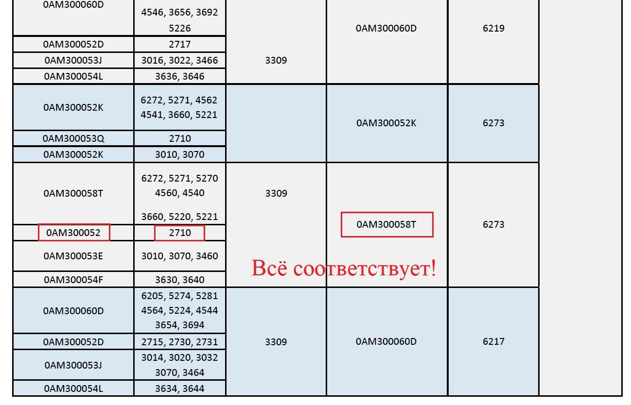

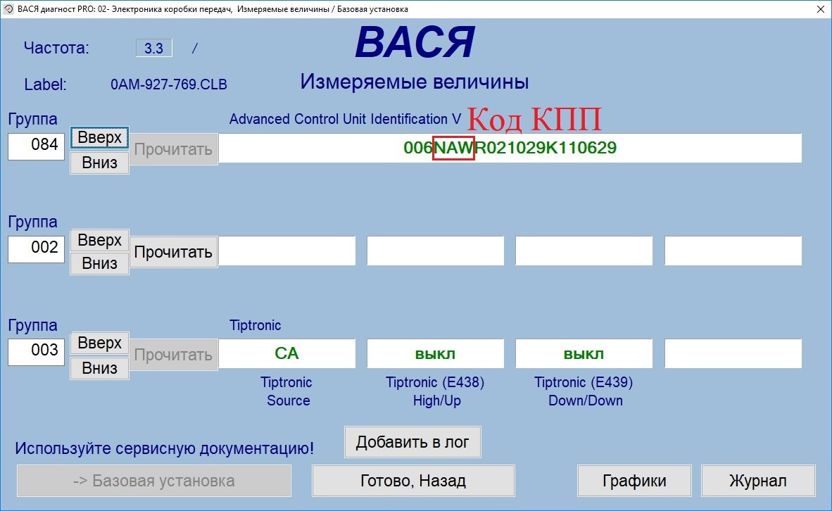

Привет! Не могу понять один момент, у меня номер детали 0АМ 300 060 D и прошивка 6269, и по таблице нет и не могу найти последнюю версию прошивки для данного номера детали. Просто в базе нет или у меня уже стоит последняя версия прошивки? можете подсказать?
Если таблицу сдвинуть вправо, то там отобразится ещё один столбик, где как раз написано, куда обновляется прошивка, если обновляется)
В данном случае есть одно обновление на прошивку с давлением мехатроника 52 бара — 0AM300042R, версия 6568:
v069XG680AM___getriebe_DSG_RJXG_sw.sgo
все понял, благодарю.

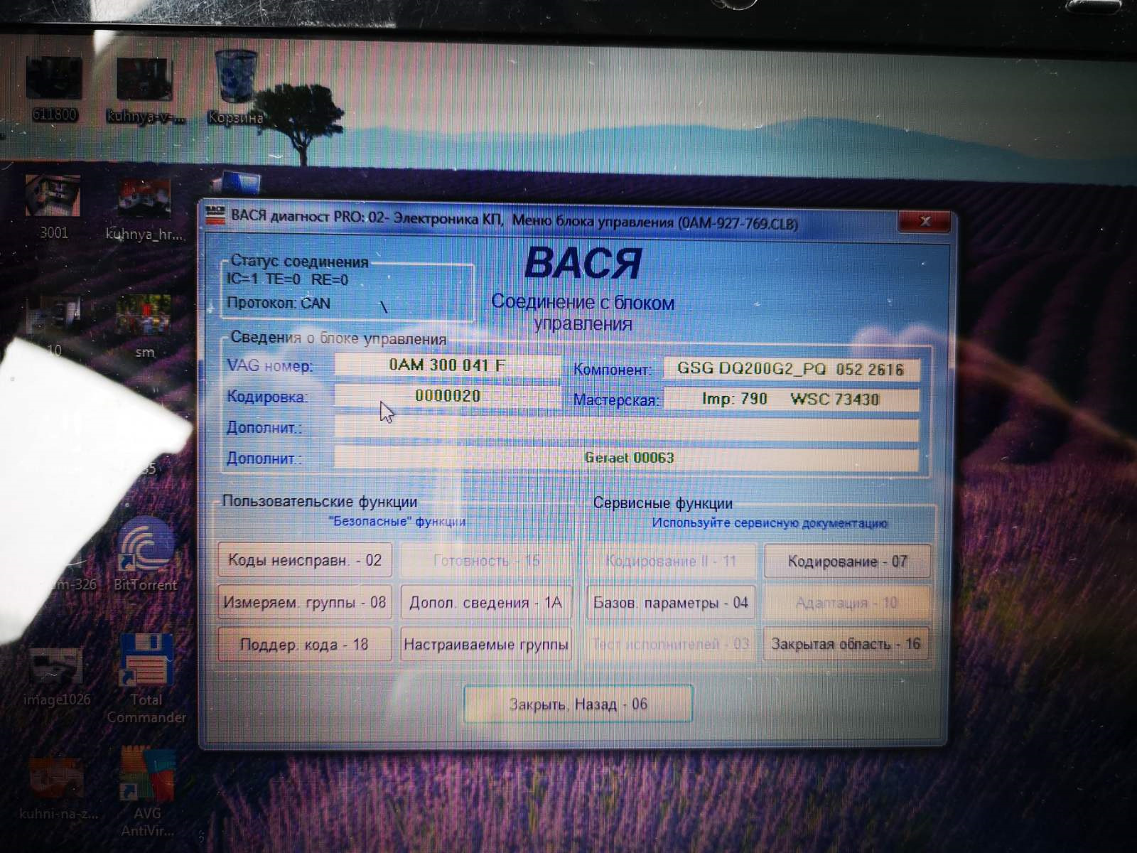

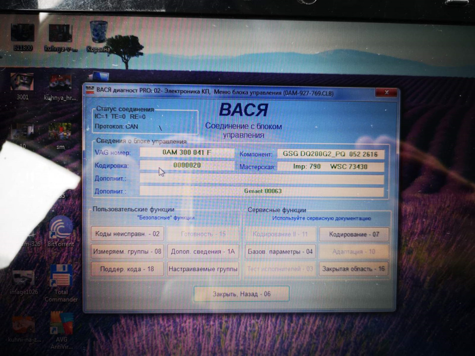

Добрый вечер, не подскажете, есть ли прошивки на dsg MGP- Адрес 02: Автоматич.КП Маркировки: 0AM-927-769.clb
Часть No SW: 0AM 300 048 Q HW: 0AM 927 769 D
Компонент: GSG DSG AG7 402 9032
Пересмотр: 00040024 Серийный номер: TFK01003110360
Кодирование: 0000020
Заказ #: WSC 05170 003 1048576
VCID: 3E7388F96977B2B417-806
Спасибо!
Есть версии 9033 и последняя 9020, но если вас в работе коробки ничего не напрягает — можно не заморачиваться с прошивкой.
9020:
v0694b200AM___getriebe_DSG_OI4b_sw.sgo

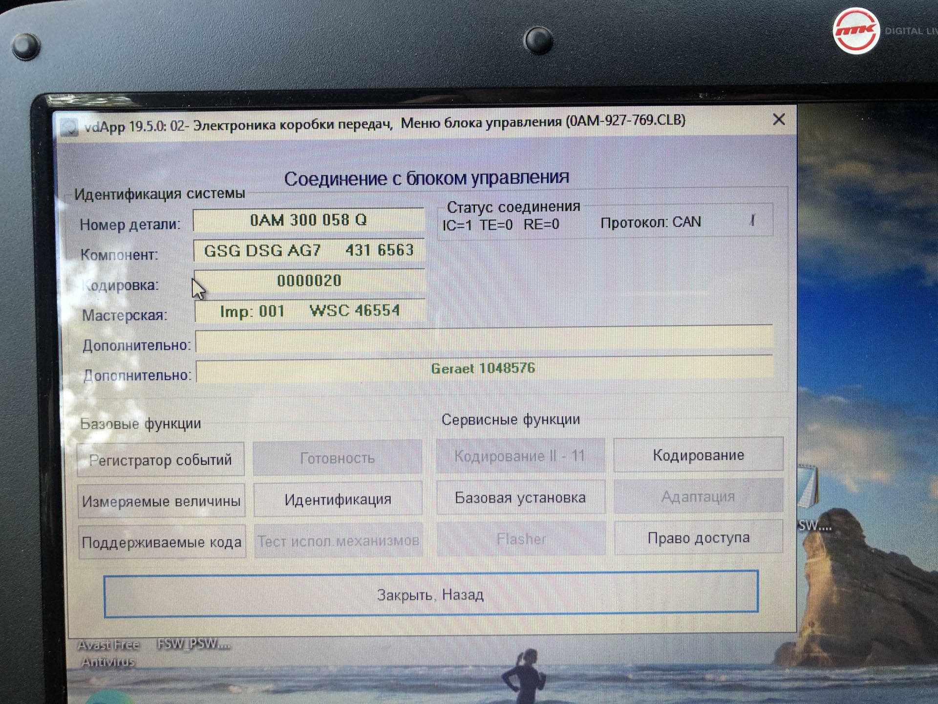

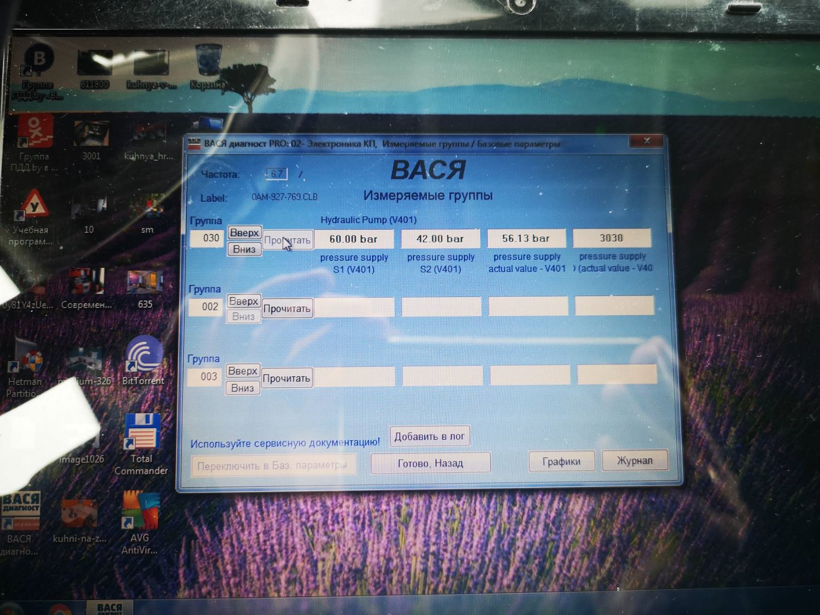

Номер детали VW/Audi: 02E 300 058 N
Компонент и/или версия: GSG DSG AG6 512 3522
в 41 группе показало bWK7
d 48 Группе F35S версия прошивки (35) я так понял
двигатель dq 250 CBFA
60 бар
