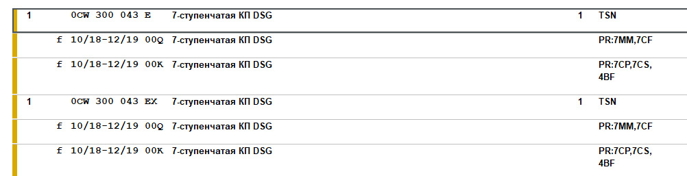

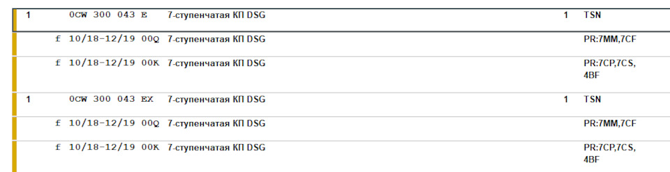

Скрин из ETKA
И когда делали диагностику DSG в отчете указана версия ПО:1603
Может есть прошивка поновее для моего авто?(Golf 7.5 variant 1.6tdi 05.2019г)
Увы, похоже, что нет

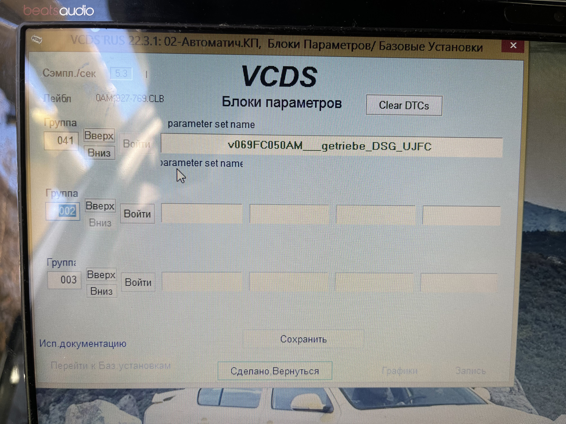

Добрый вечер! Подскажите, если сможете, сам не могу разобраться… авто октавия а5 саха 10г., задумал поменять маховик, у меня 132 зуба, заказал. Прислали 129 зубов. Получится-ли перешить мехатрон с 132 на 129 зубов? GSG DSG AG7 431 9020, v0693x200AM_getriebe_DSG_0J3x
Добрый вечер.
Можно поменять без проблем, прошивка будет 0AM300050D, версия 9025 (на 52 бар):
v0696d250AM___getriebe_DSG_OJ6d_sw.sgo
Либо, если хотите 60 бар, а не 52 — то версия 9033:
v0696d330AM___getriebe_DSG_OJ6d_sw.sgo

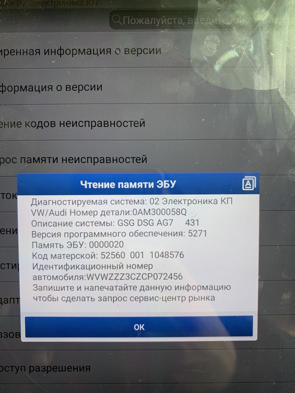

Привет! Имеем такого зверя.Passat b7. 1,8l 2011г. Хотелось обновить мозги АКПП. Но есть сомнений по поводу прошивки. Если я правильно понял что вот это моя свежая, OAM 300058Q 6204. v069Q66OAM_ _ _ cDQ6. На фото что есть сейчас.
Последней версией будет 6563:
v069Q6630AM___getriebe_DSG_cDQ6_sw.sgo

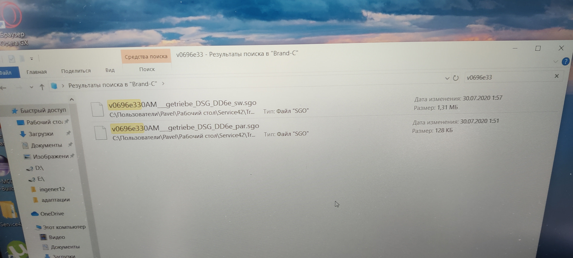

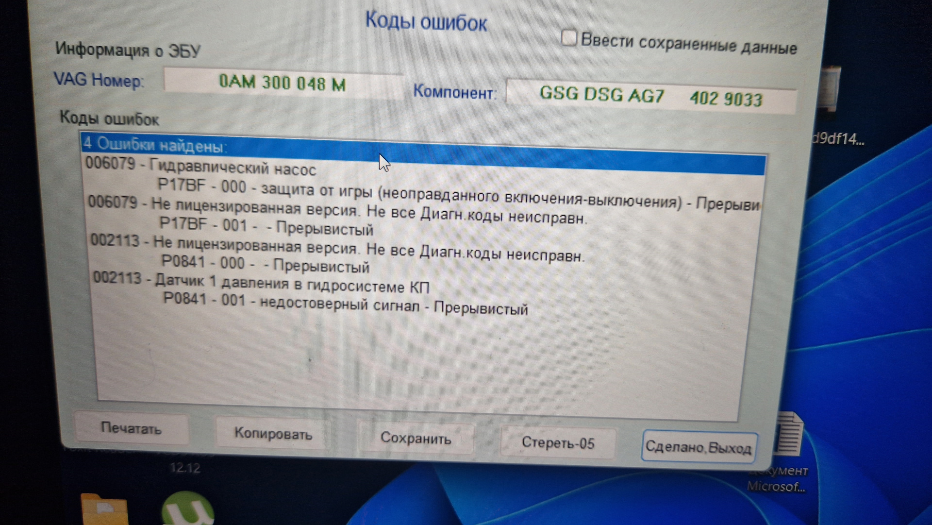

Добрый вечер, подскажите пожалуйста, имеется авто пассат СС 2010г.в. прошивка 9033, по таблице как я понял самая актуальная, но работает она на 60бар, можно чтото придумать что бы было 52?
Здравствуйте, подскажите, вернулся на прошивку v0696e330AM___getriebe_DSG_DD6e_sw.sgo 9033 и увидел, что в dataflash 2 такие прошивки только разный размер файла, 2 файл как я понимаю это какое-то дополнение, его можно дополнительно шить?
Здравствуйте, это файл параметрии, но для этих коробок их прошивать не требуется, можете не обращать на него внимания.

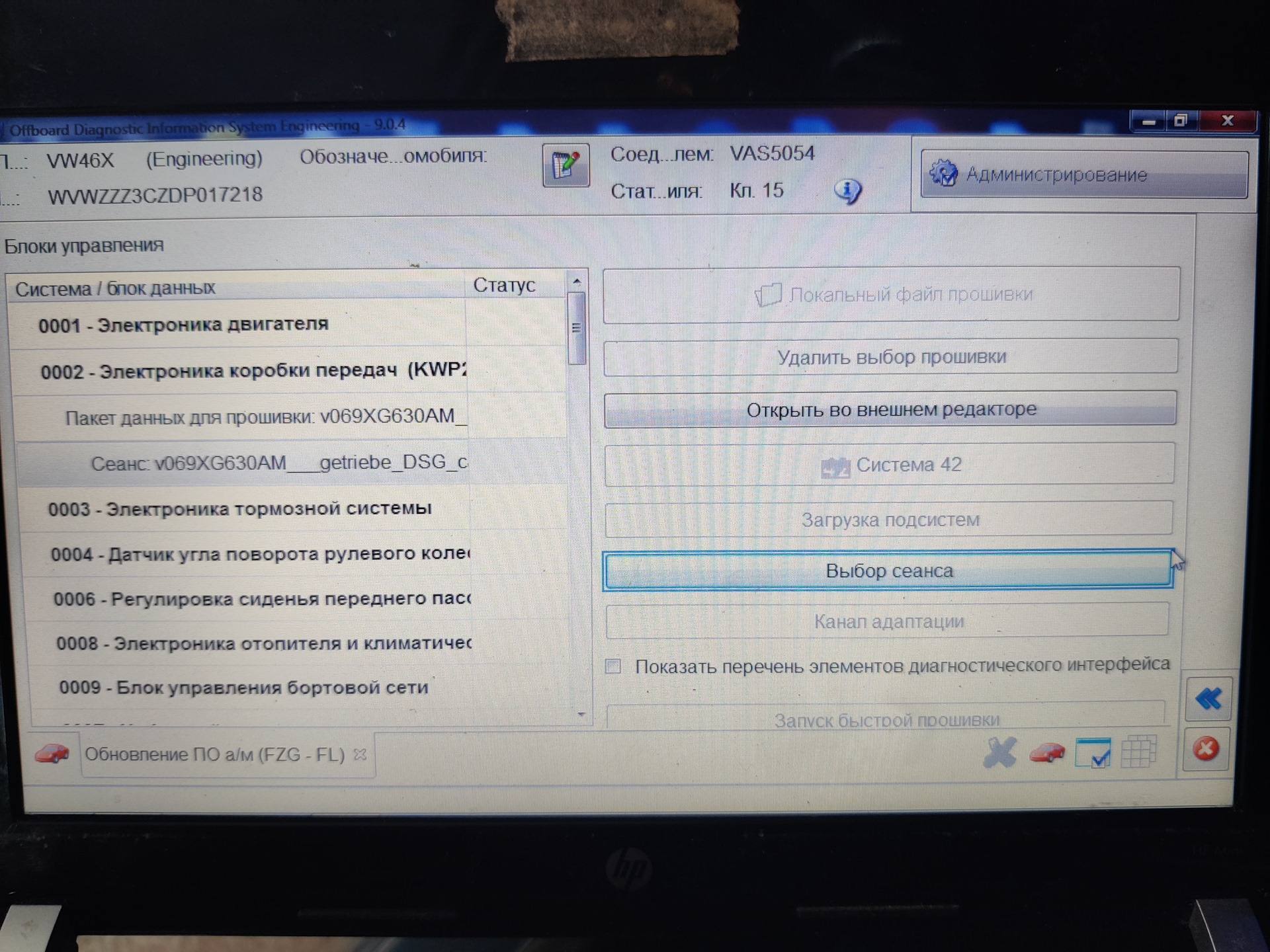

Не подскажешь где можно будет скачать прошивку? И возможно ли будет прошить Васей
Можно найти на рутрекере по запросу flashdaten.
Васей нельзя, нужен VAS 5054 и ODIS-Engineering либо другие инструменты.

Здравствуйте, подскажите какую прошивку выбрать свежую
Адрес 02: Электроника коробки передач Файл QML: 0AM-927-769.clb
Номер детали ПО: 0AM 300 058 Q АО: 0AM 927 769 D
Компонент: GSG DSG AG7 431 4541
Ревизия: 00043014 Заводской номер: CU501602135181
Кодировка: 0000020
Мастерская #: WSC 04940 001 00001
WVWZZZ3CZCE550130
Здравствуйте. Версия 6563:

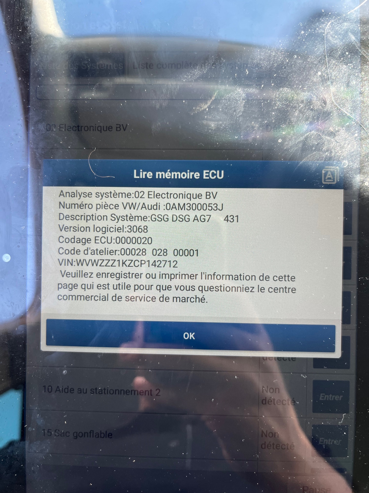

здравствуйте, ищу прошивку для гольфа 6 с коробкой dsg7 2012 года.
Номер детали VW/Audi: 0AM300053J
Номер детали оборудования 0AM927769D
Здравствуйте, обновляется до 042R 6560:
v069XG600AM___getriebe_DSG_OJXG_sw.sgo
Здравствуйте. NTZ, Audi A3 8P 2012, 1.4 CAXC, Старт-Стоп с рекуперацией.
Завод:0AM300054L 038 RJJ5, обновил по таблице на RJXG 0AM300042R 017. Хочу вернуться на 60 бар прошивку в связи с некорректной работой 52-барного софта с Кинерго. Какую последнюю прошивку для моей КПП с 60 бар можете посоветовать?
Здравствуйте. 060D 6269:
v069R5690AM___getriebe_DSG_RJR5_sw.sgo

Видео и статья отличные. У меня, судя из таблицы должна быть залита
v069Q6710AM___getriebe_DSG_cDQ6_sw.sgo
Я в своем флештатен не нашел, она же нужна ?
Если автомобиль — Passat B7/CC с двигателем 1.8, то да, но это не последняя версия.
Последняя — 6563:
