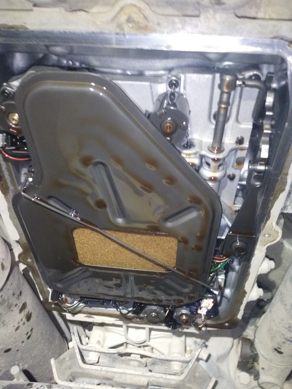

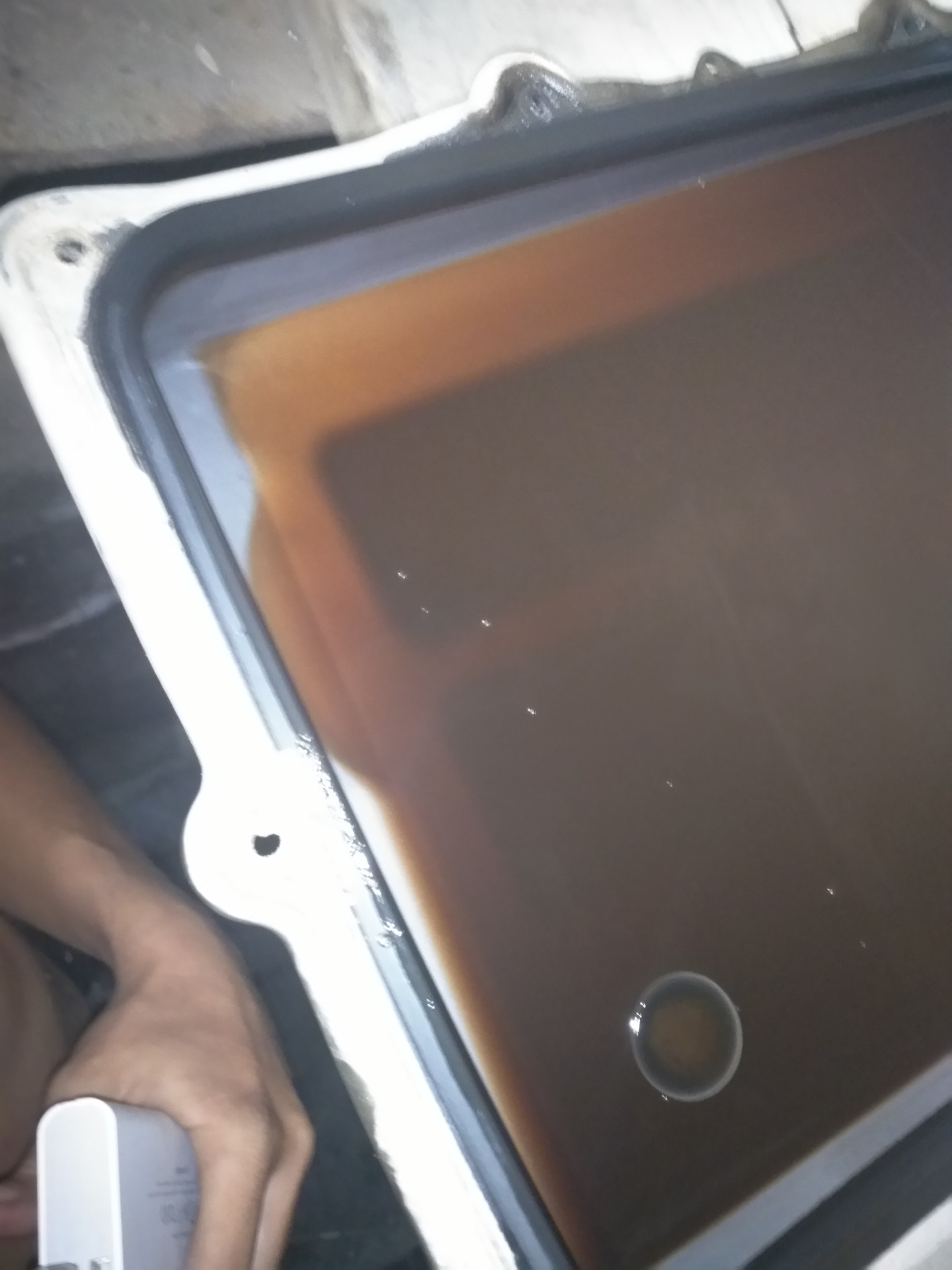

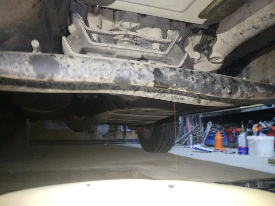

Машину загнал на яму. Т.к. закисший намертво сливной болт так и не откис за это время (правда удивительно?), пришлось опять сливать через снятие поддона.

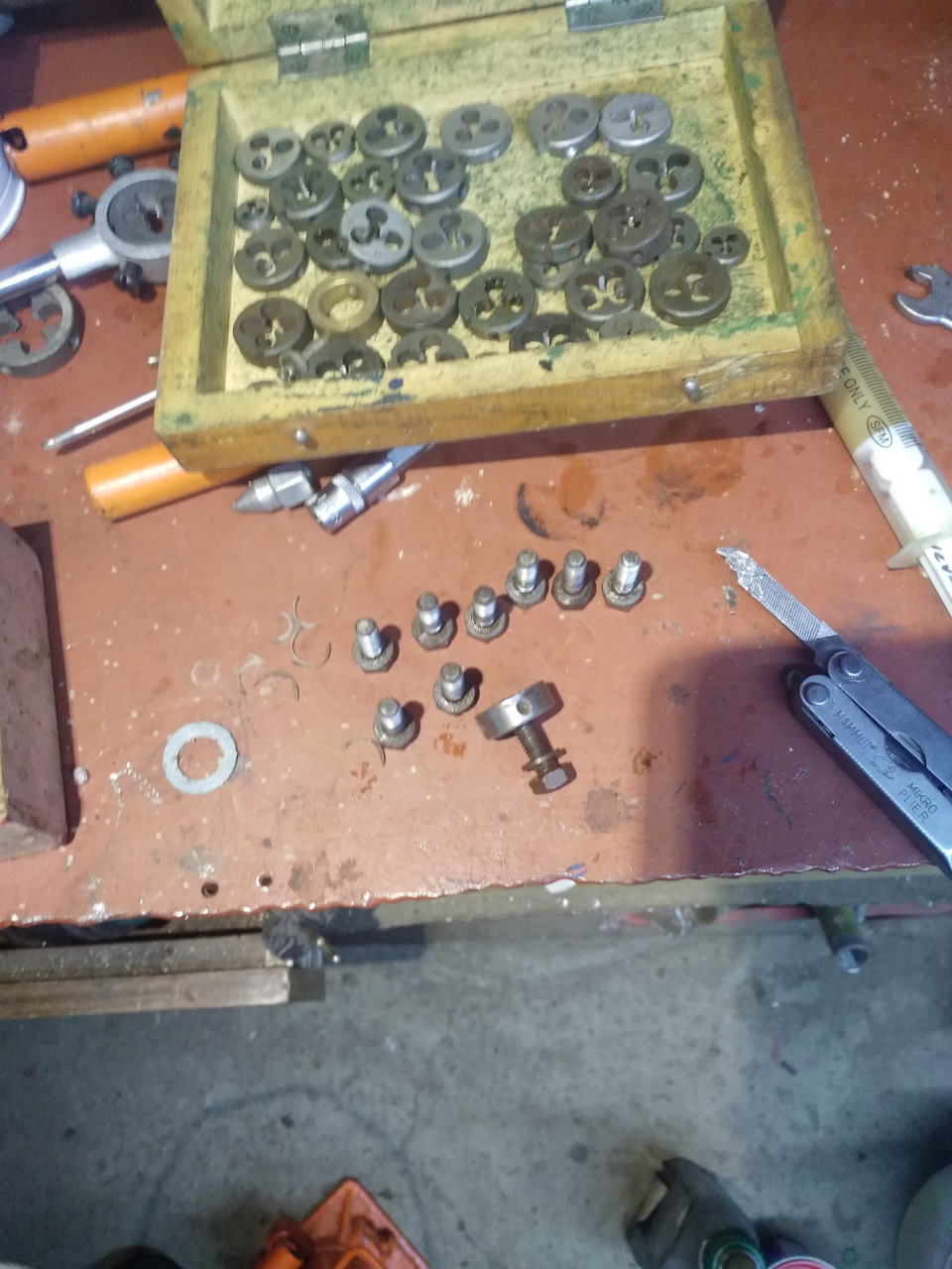

1) Смазанные графиткой болты, затянутые усилием 7Нм, открутились легко и беспроблемно. Это к тем, кто считает что надо просто тянуть от руки сколько тянется.
2) Начал откручивать с одной стороны, когда поддон немного просел, начался неконтролируемый слив ))) старого масла. Таким образом, когда я стал уже окончательно снимать поддон, в нем было немного масла и оно даже не пролилось никуда мимо.

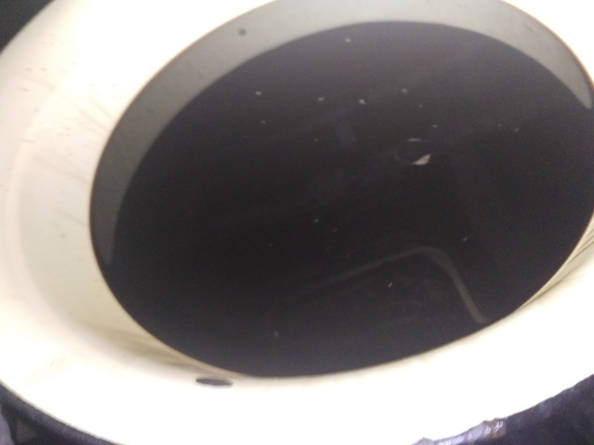

Масло достаточно темное. Если тонким слоем оно еще и прозрачновато,
то толстым слоем — черное.

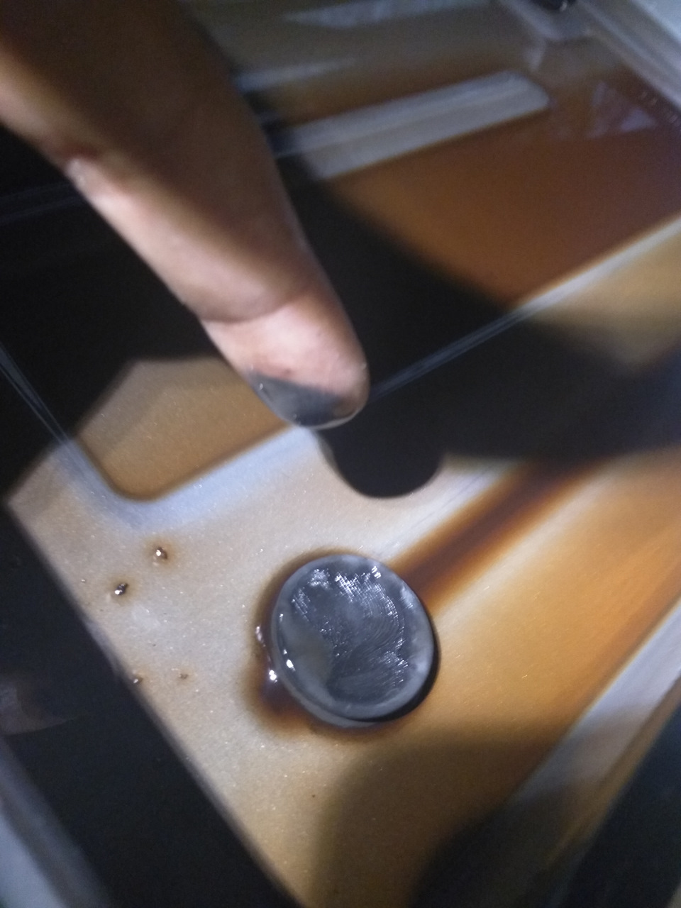

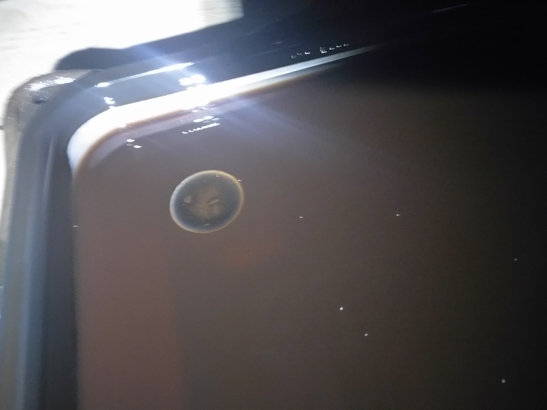

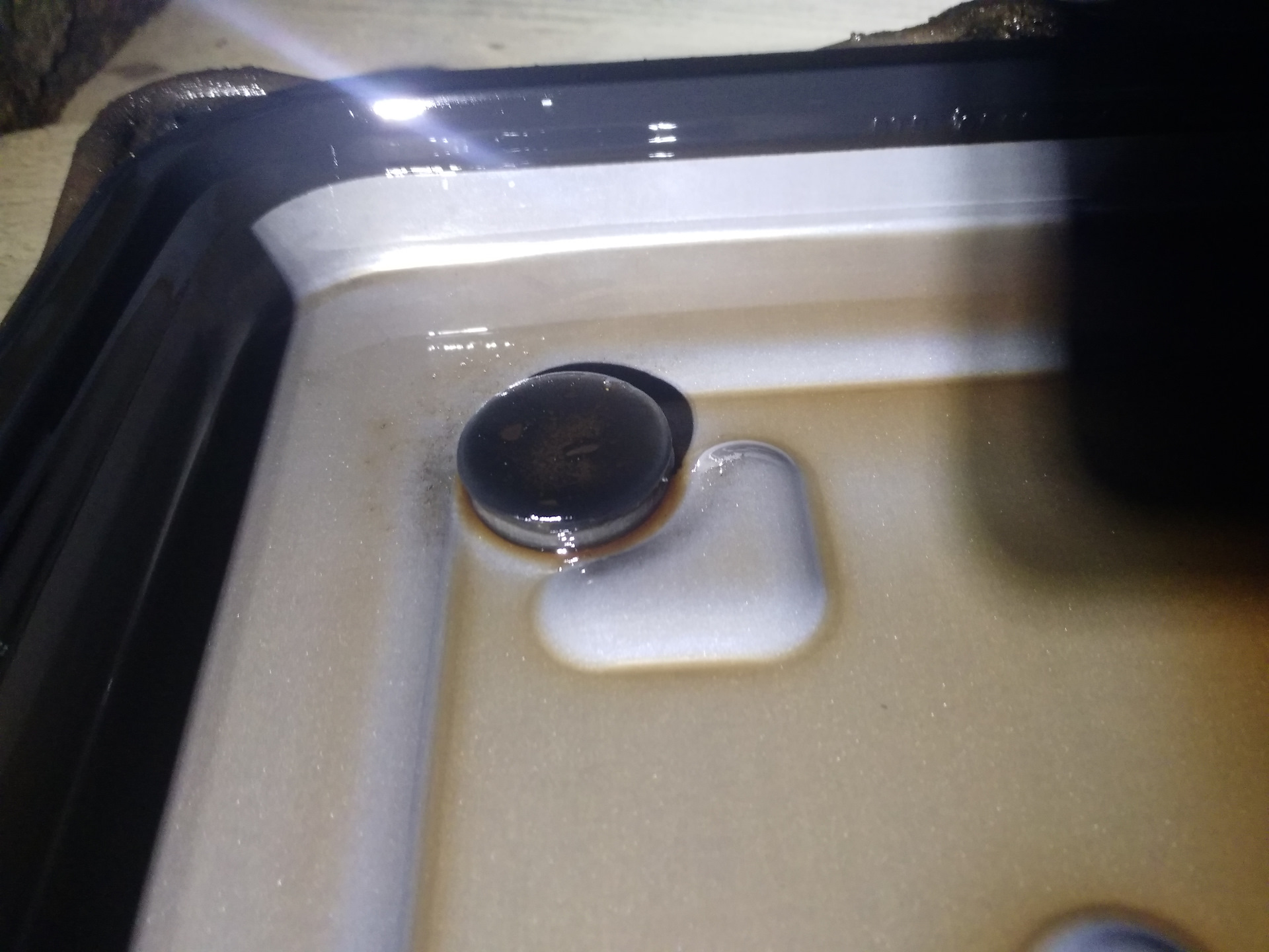

В поддоне нет никаких металлических стружек, на магнитах умеренный слой. Замена фильтра в этот раз не планировалась, на вид фильтр не слишком темный.

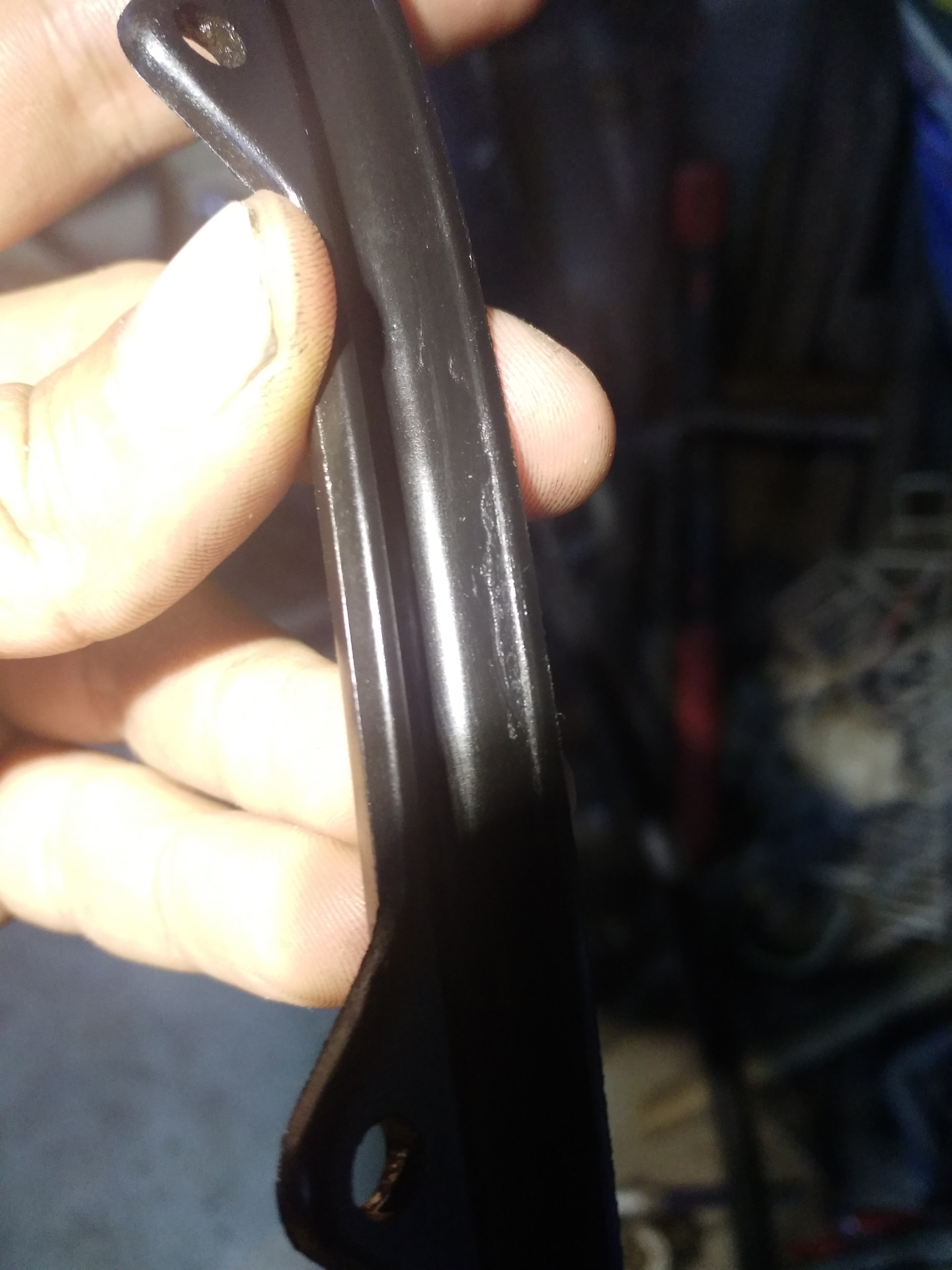

Снятый поддон был промыт, равно как и уплотнитель, сохранивший товарный вид. Но появившиеся повреждения говорят о том, что это уже последнее его использование.
Болты были пройдены плашкой, отверстия в АКПП — метчиком. Смазаны графитной смазкой. Поддон опять прикрутил умеренным моментом (8Нм).

Это за двадцатку так масло потемнело! Чудны дела твои, корейский дракон…
Ну замена была частичная же, но да, все равно.
Однако, тут можно сделать и положительный вывод — свежее масло могло хорошо помыть коробку от отложений, потому так и потемнело.
