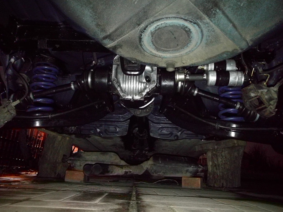

В прошлом году, когда возился с подвеской, до самого заднего днища не добрался с краской, оставил на этот год.
В этом году очередь подошла. Еще раз как следует все вымыл в районе днища багажника, обезжирил, прошел первым слоем, затем герметиком восстановил целостность защитного слоя, покрыл вторым слоем.
В районе брызг из под колес в прошлом году подварили, т.к. была коррозия, там также покрыл все от ржавчины, швы сварки покрыл герметиком и нанес 4 слоя краски.
Промежуточный этап.

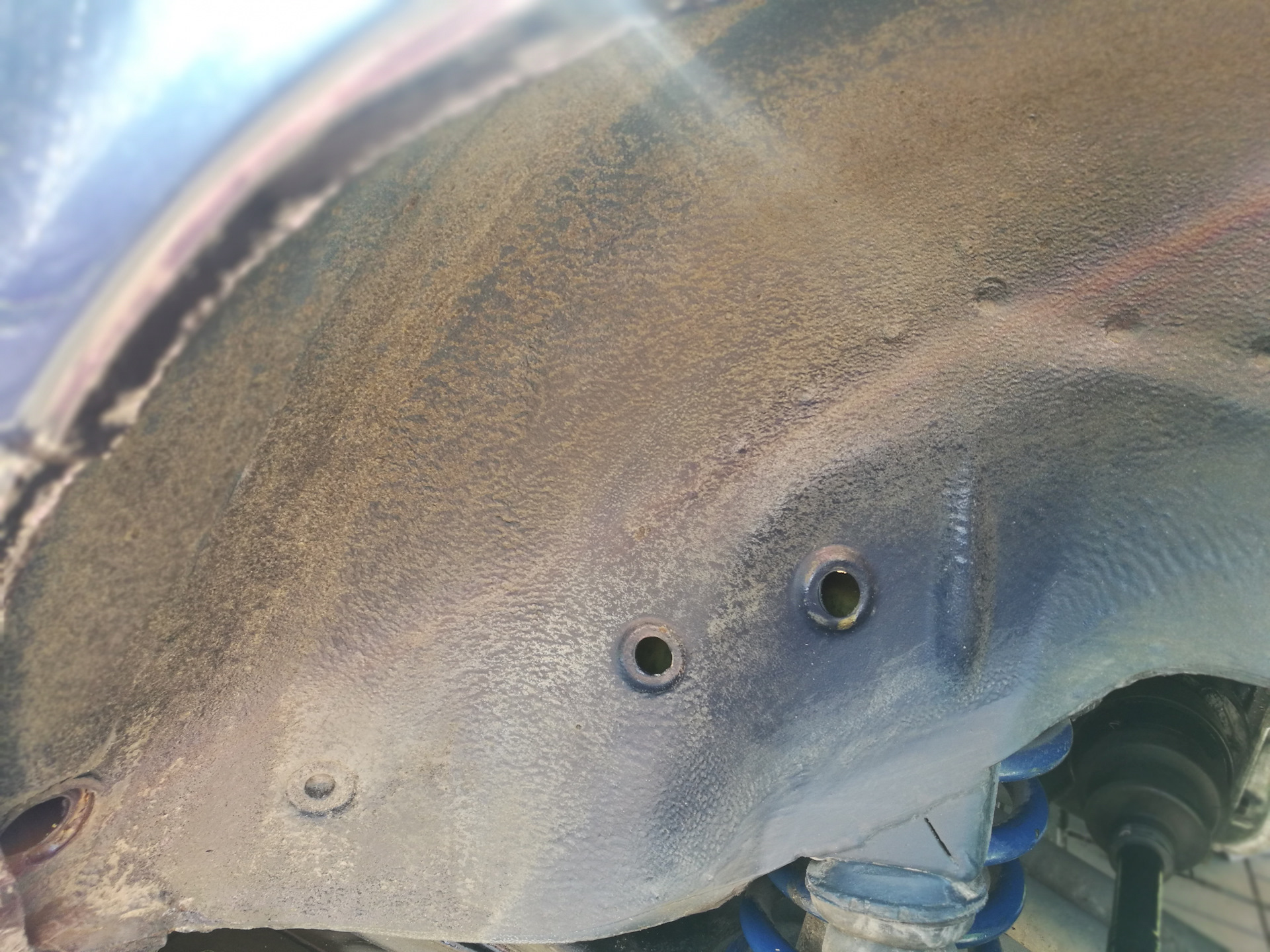

Затем взялся за арки. Они тоже со временем немного облезли.
Их также отмыл, обследовал на предмет отвала мастики, отвала не обнаружено, обезжирили и нанес два слоя краски.
Общий вид справа.
Резиновые заглушки отмыл, просиликонил. Заглянул внутрь. Внутри удивительно, но довольно свежо и много атикора, причем не сухого, а вполне мягкого и жирного.

Краска hammerite, как и в прошлом году, держится очень крепко. Так что задней части коррозия в ближайшие 30 лет не грозит. На очереди средняя часть днища и затем передние арки.
