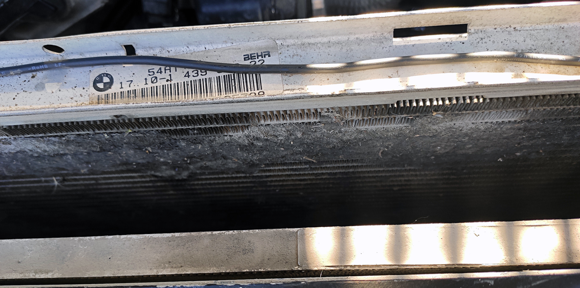

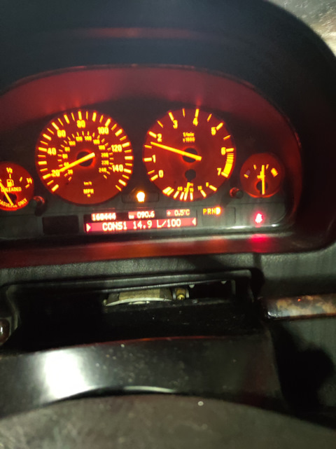

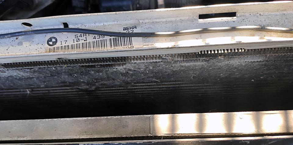

2. Мотнулся на Алтай. Несмотря на внесенные поправки по охлаждению, трасса показала, что радиаторы не вывозят — за бортом +30, круиз 120 с обгонами до 150, масло стабильно 98-99, иногда до 100.
Устроил радиаторам ленивую мойку без демонтажа.
Снял виску и впускной патрубок, снял верхнюю крепежную планку, раздвинул радиаторы, чтобы забраться между ними рукой со шлангом.
Не удивительно, что производительность радиатора упала)
Мыл выходным шлангом кархера, зажимая его, чтобы создать добротный напор. В направлении от мотора вперёд. Сначала сунул большой кусок полиэтилена между радиаторами, закрыв передний от грязи, летящей с основного. Потом достал полиэтилен и так же в направлении вперед уже от основного радиатора.
На обратном пути картина изменилась — масло по БК было в основном 95-96 градусов, иногда 97. При условии, что БК округляет в плюс до целых градусов, т.е. при, например, 96,2 он будет показывать 97. Т.е. температура держалась в основном до 96, иногда переваливая за 96, но недоходя до 97 — то, что доктор прописал.

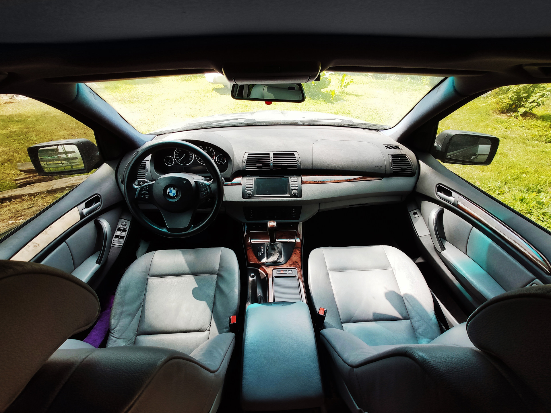

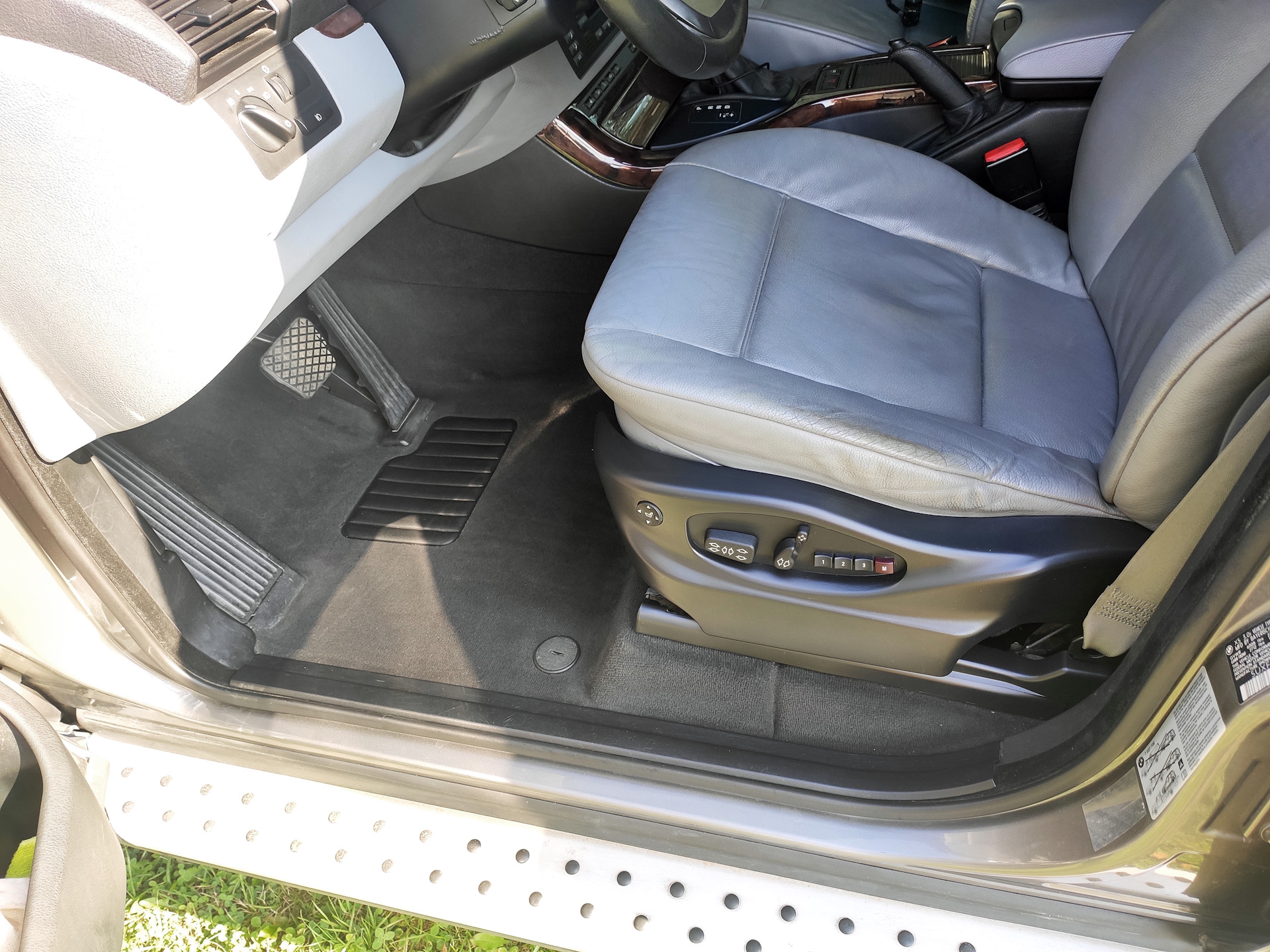

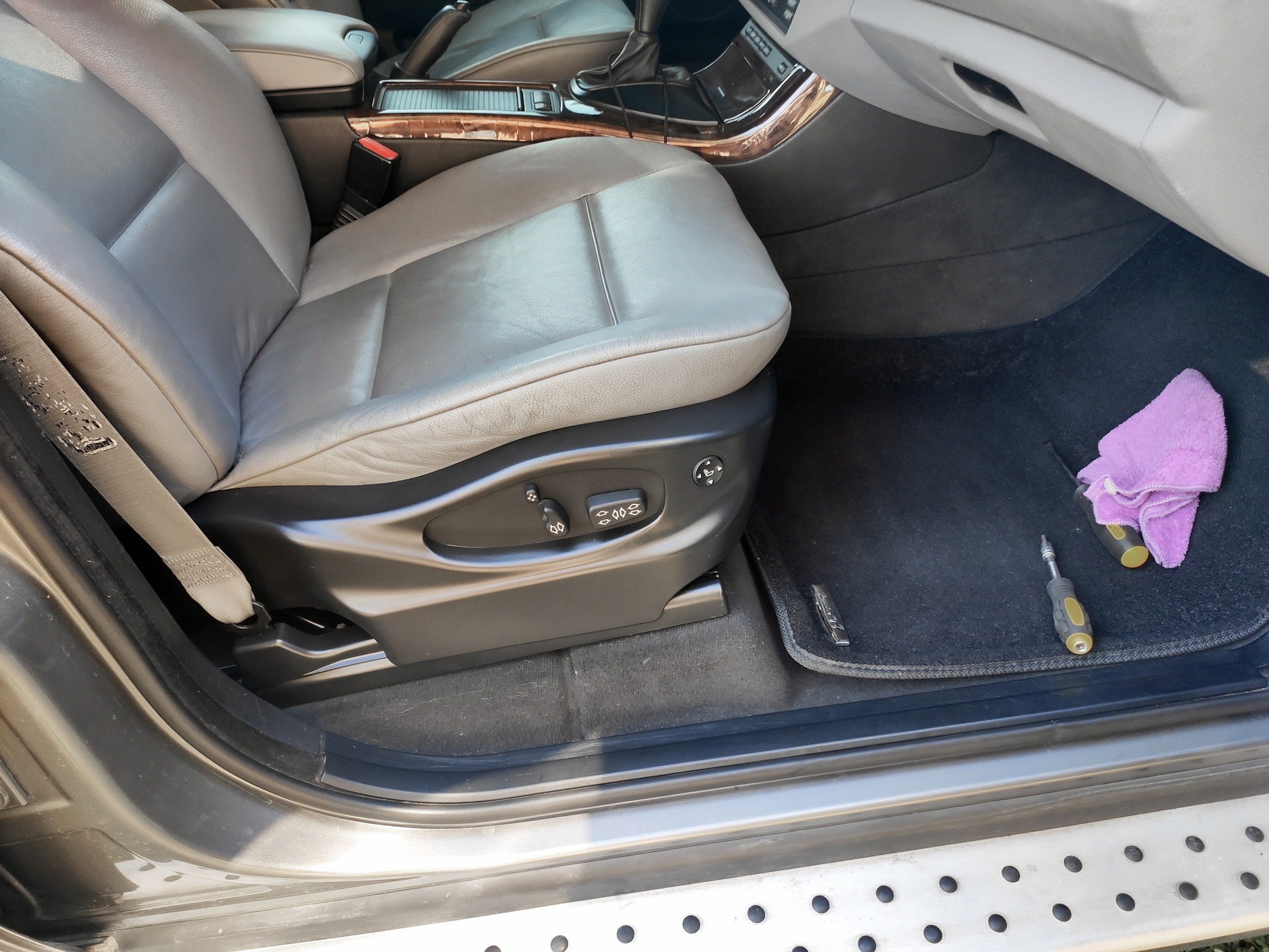

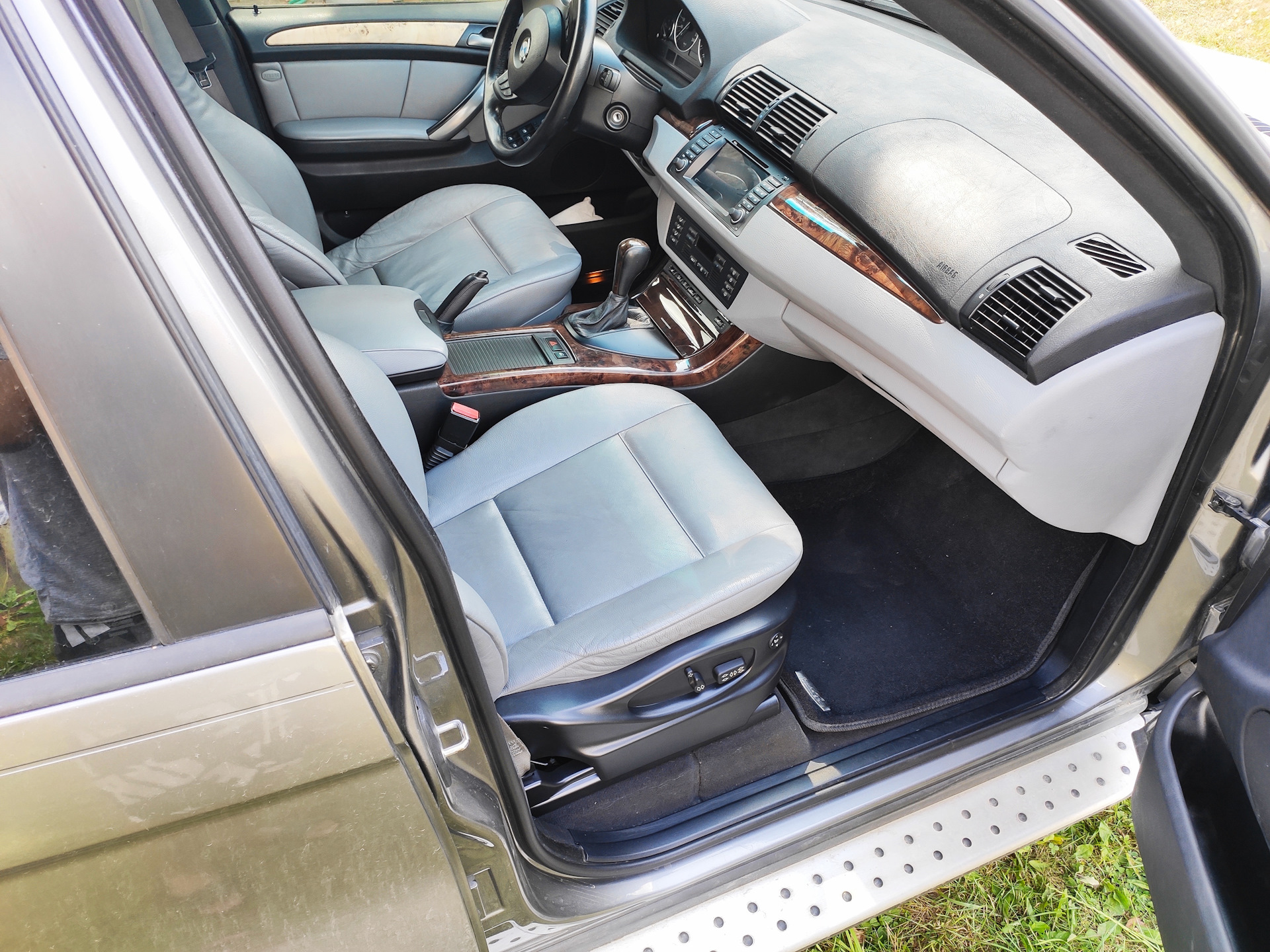

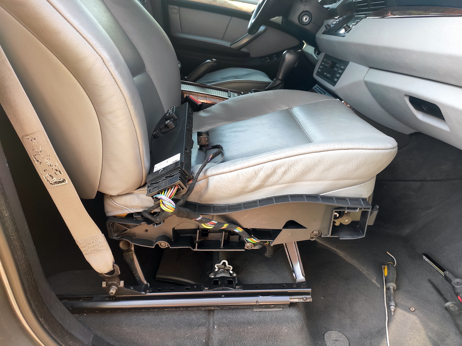

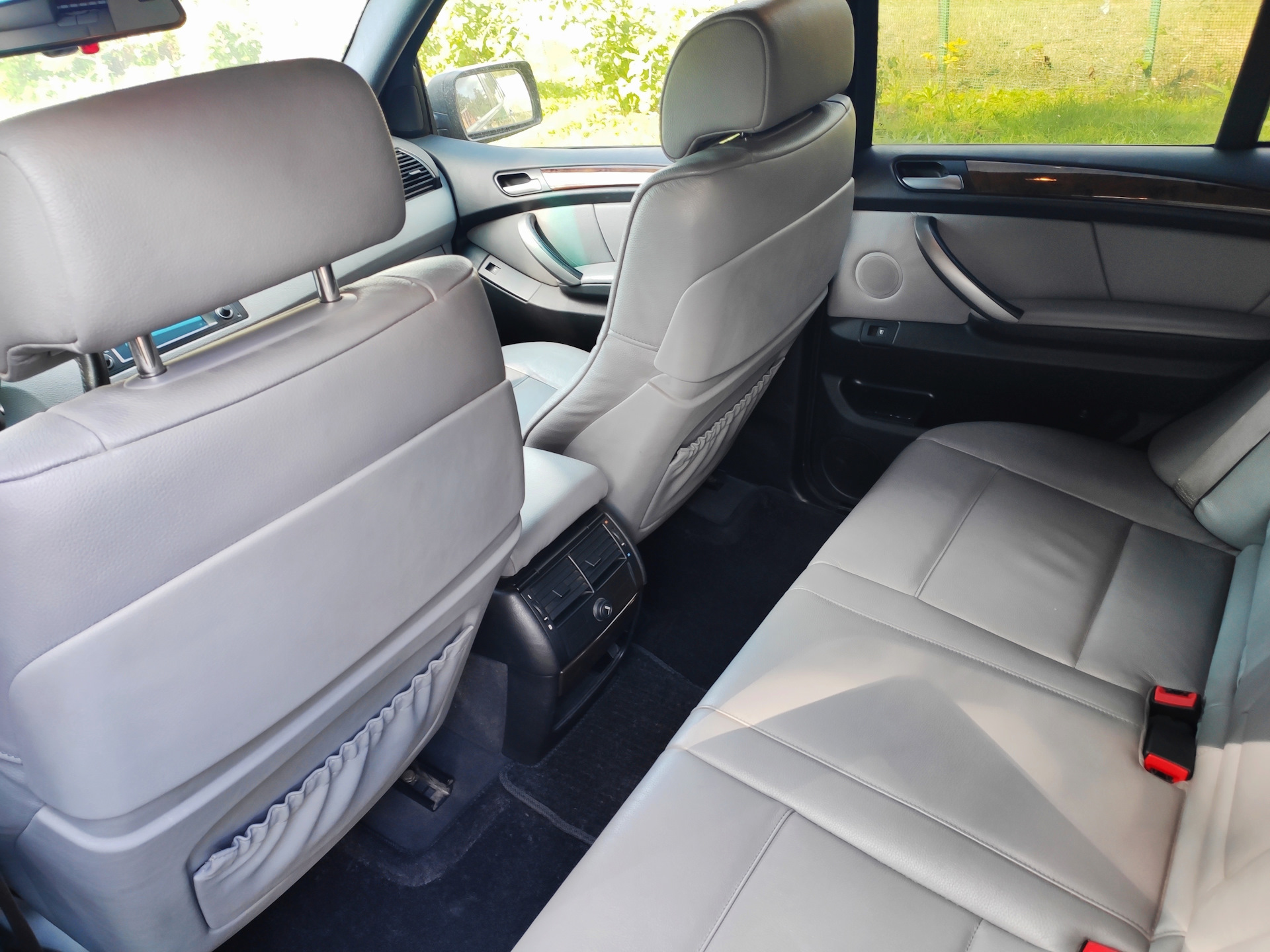

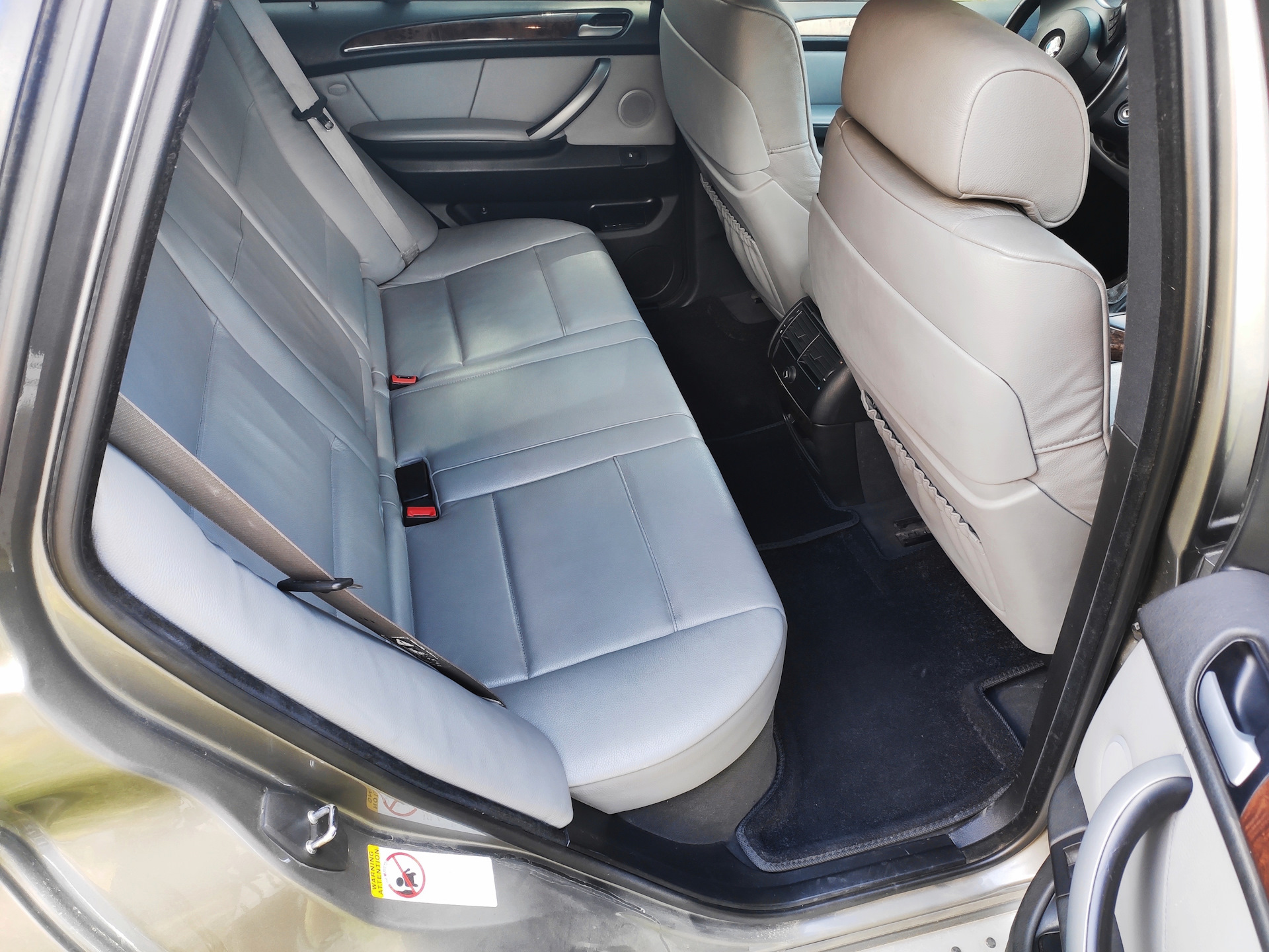

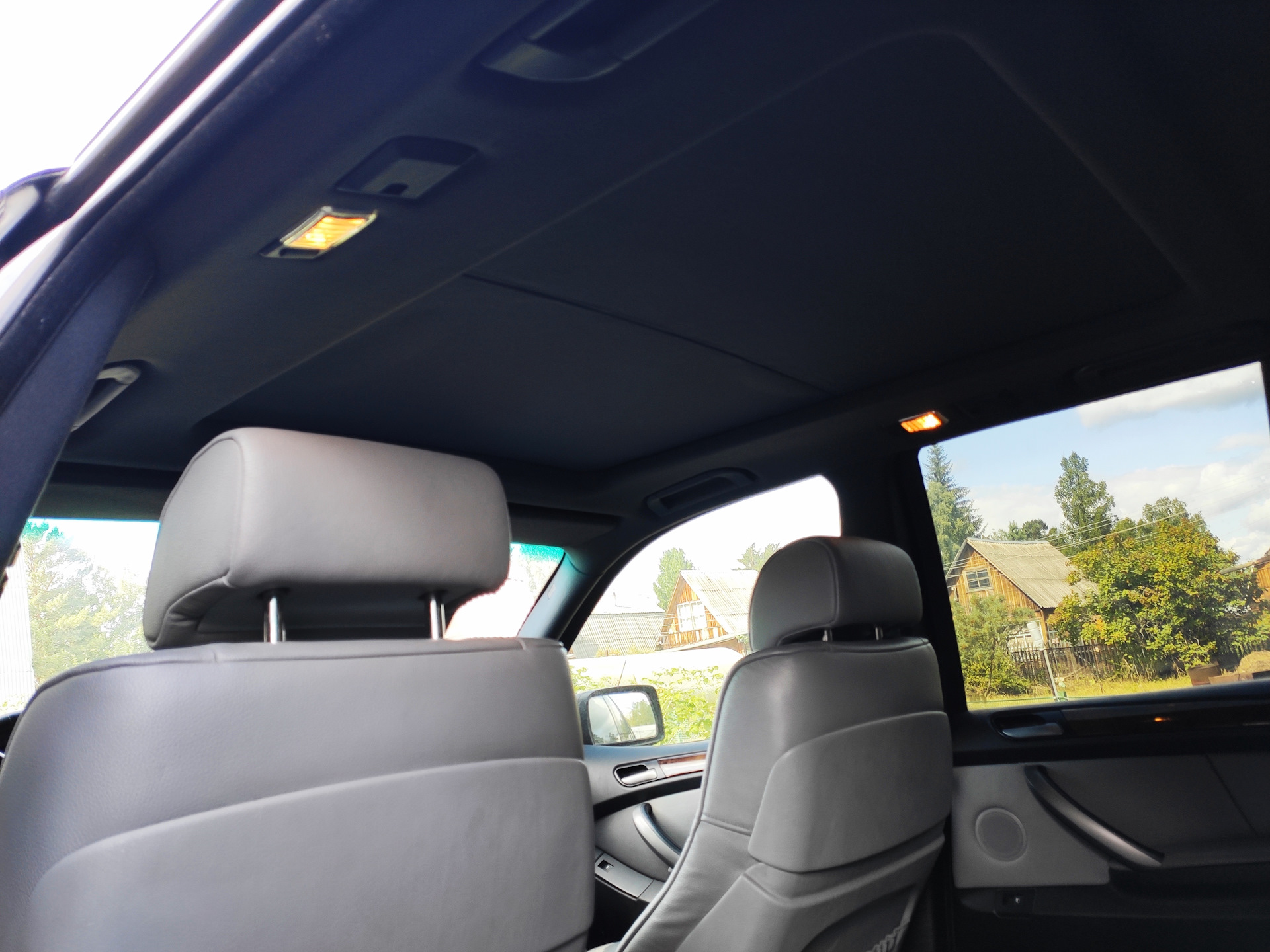

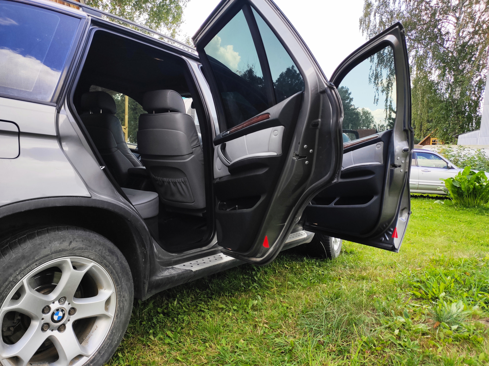

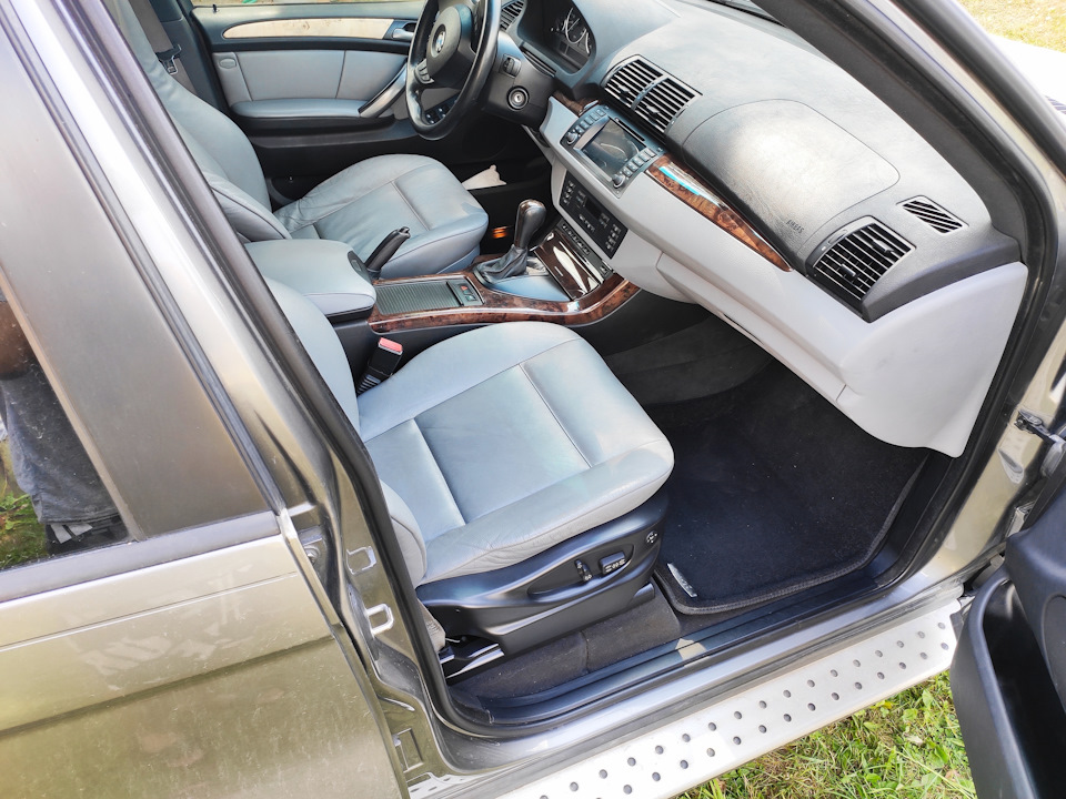

3. В продолжении переделки салона покрасил пластик кресел.
Разборы отдельно от кресел его не продают, новые шесть пластмассок встанут в покупку контрактного салона целиком, так что решил красить свои — матовая краска + матовый лак.
Ну и не сколько фотографий итогового салона. На планку водительской двери не смотрим, она в процессе попыток восстановления)
На этом переделку можно считать завершенной. По крайней мере до тех пор, пока мне не попадается черная торпеда в хорошем состоянии по адекватной цене.

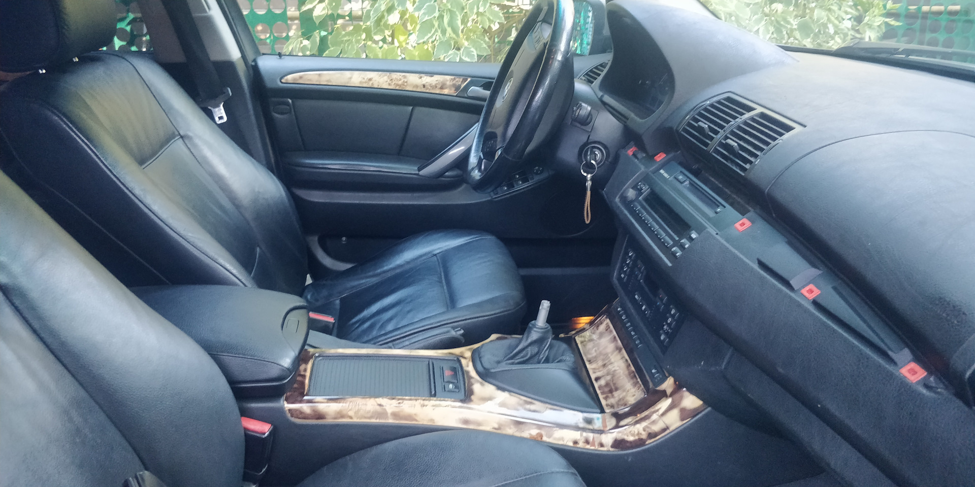

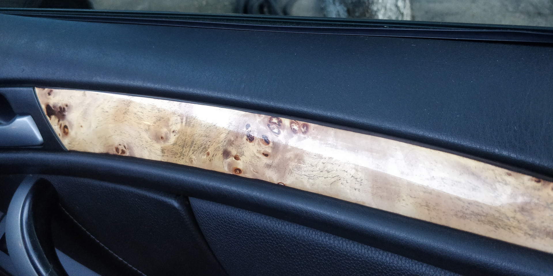

Глаза мозолят трещины!
У меня вот водительская потрескавшаяся единственная из дверных, решил помучить её, не выйдет — выкинуть не жалко, так или иначе замены просит)
Пытаться снимать лак смывками судя по всему бесполезно — это не лак, а что-то типа смолы.
Хотел было снять шкуркой слой "лака" с трещинами — тоже бесполезно, трещины все сквозные до шпона.
Снять "лак" так, чтобы сохранить цвет дерева тоже мне кажется нереально. Только вроде лак пробил, оп, и уже снял слой шпона пропитанный и он побелел. Равномерно врядли получится.
Так что вибрационной шлифмашинкой грубо сначала всю деревяшку до начала появления белёсости, потом уже шкуркой врукопашную до полной равномерной очистки.
Теперь надо попробовать подобрать морилку по цвету.
Еще беда в том, что хоть шпон вроде бы и толстый, если с торца посмотреть, но верхний слой с рисунком очень тонкий и легко пробивается до фанерной подложки. Дверную вставку получилось аккуратно отчистить, не пробив шпон, а вот с центральной большой деревяхой (она у меня донорская есть) куда сложнее из-за формы, почистил процентов 10 и уже в двух местах пробил шпон до фанеры…
В общем занятие кропотливое и неблагодарное)) Но дверную накладку уже попробую довести до финала, пока шансы есть на успех, если с цветом морилки не промажу)
А если снимать лак оставив его тончайший слой, потом нанести слой, в трещине понятно просядет, шкурнуть и далее слои нагонять, финишем понятно шлифовка полировка…
Думаешь так не прокатит?!
Лак так понимаю лучше выбирать двухкомпонентный эпоксидный, чуть эластичный, что бы трещины опять не полезли…
Не знаю даже. Попробовать можно конечно) Я попробовал изначально просто заматовать и сглазить "выпуклость" на трещинах, потом лаком покрыть, шлифануть и снова покрыть — всёравно нормально не выходит. Может потому что руки из пятой точки) Даже если выйдет гладко сделать сверху, то полосы отчетливо будет видно от трещин в толще лака родного( но будет, конечно, намного лучше, чем изначально
С морилкой тут тоже вариант спорный, в цвет явно не попадут…
А в цвет под лаком так вообще из разряда фантастики…
Тут только все деревяшки переделывать или передние все
После первой планки была мысль о переделке всех, чтоб уж наверняка. Все ободрать, все морилкой покрыть и залачить, чтобы всё было одинаково. Может даже цвет попробовать поинтересней подобрать. Но когда взялся за центральную, понял, что геморрой куда больший, чем я ожидал) тогда уж просто снимать всё и отдавать в аквапринт)

Я снимал полностью смолу до шпона, лаком бесцветным вскрыл, планки такие же были как у тебя
Вот у меня щас она такая же, только без лака)
Если нравится светлое дерево, то очень даже вариант. Мне тёмное вкатывает, не хочу на светлое переходить)
А снимал лак как? Механически или нашел способ химией какой-нибудь?
То не лак, а эпоксидная смола похоже. Механически.
Ага, я про это же выше писал, что не лак а смола, а значит смывки всякие бесполезны. Но вдруг, думаю, я чего-то не знаю и можно чем-то смыть)
