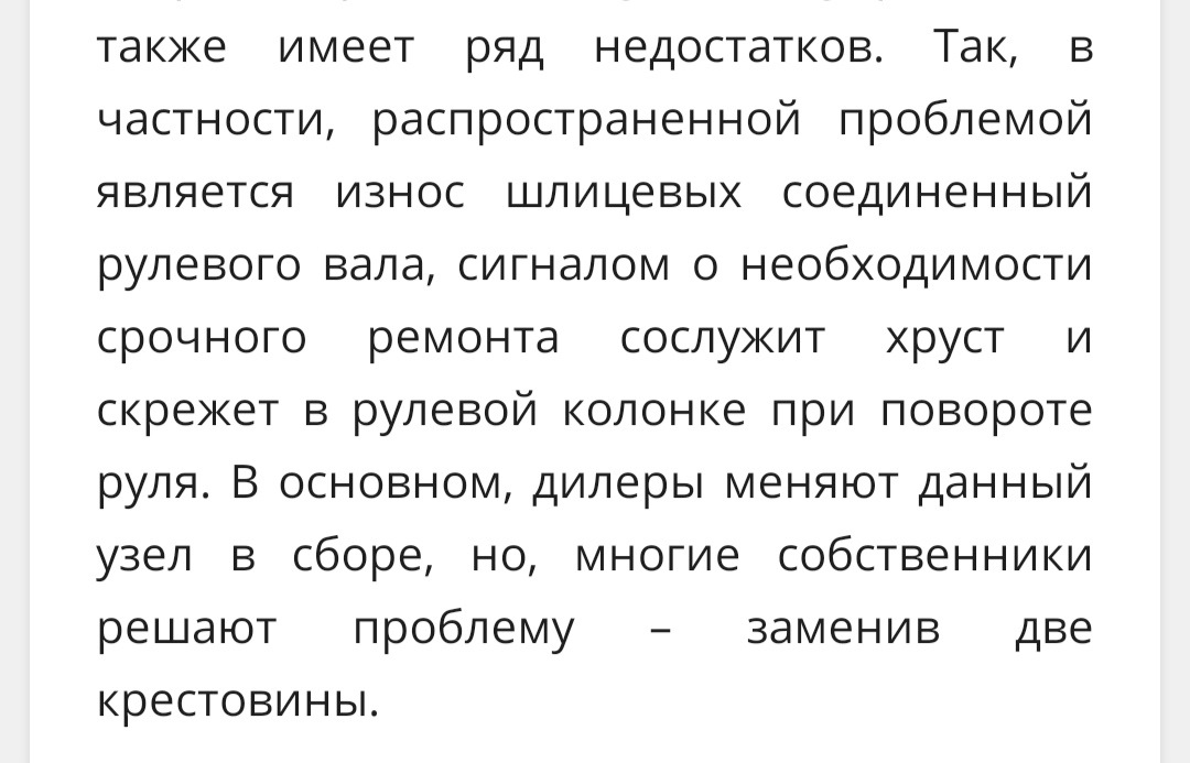

У меня была похожая проблема. И выяснилось что это Крестовина рулевого вала. У меня в бж посмотри
Тоже стук и вибрация?
Ага, ещё когда по ямам медленно проезжал, или по леж. Полицейскому, звук глухой шол из под руля, как будто кто то стучит в машине по металлу. а когда на скорости тормозил, то сильно начинало бить руль, ну и естественно сильная вибрация.
Grishka37
Если это тоже крестовина, то это не проблема совсем, и стоит копейки. Главное не повестись на развод, когда на сто скажут о том что, меняется крестовина только с рулевой. Ничего подобного, крестовину можно поменять отдельно, просто не все хотят заморачиваться с этим на сто. Цена крестовины около 400р
Спасибо, и да мне за креставину давно говорили что есть люфт
Я как понял это слабое место машины, крестовины эти.
Спасибо, буду искать крестовину
