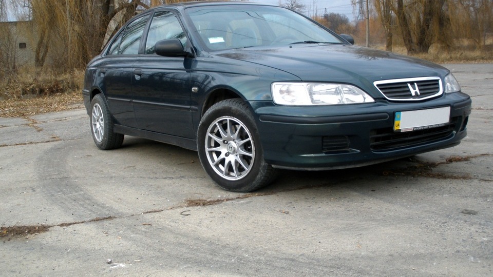

Вообщем, в шапке, собственно, и раскрыта суть вопроса. Суть в том, что мой стабилизатор немного отпескоструился втулками, теперь на нем небольшая выработка, меньший диаметр в месте обхвата и втулки не могут на 100% его обжать. По этому и задался вопросом, если уж глобально подойти к проблеме и менять стабилизатор — то почему бы и не поставть потолще? Родной стабилизатор для аккорда с мотором 1.8 имеет толщину 26,5мм, Туперовский — 27,2мм. Будет ли ощутима разница?
Номер стабилизатора 26.5мм — 51300-s1a-e01
Номер топоровского стабилизатора 27.2мм — 51300-s1a-e21
