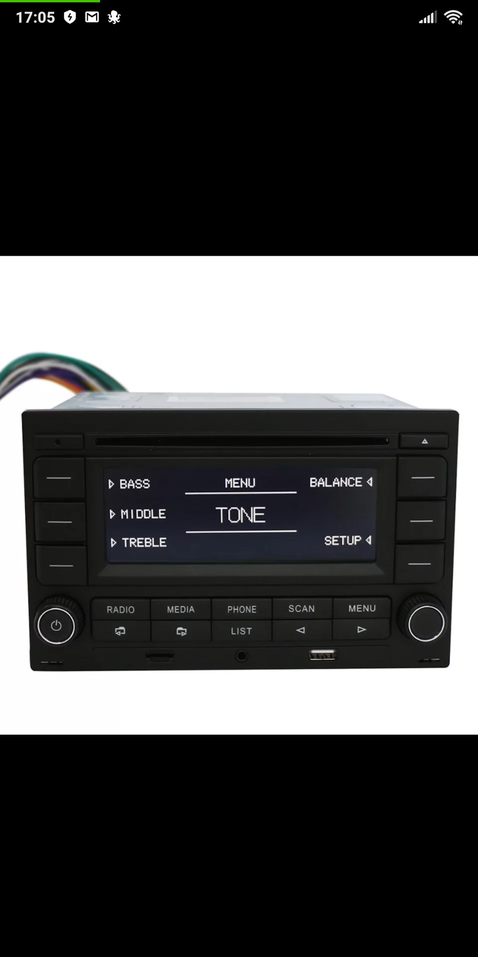

Всем доброго времени суток. Давно ничего не писал здесь, то времени не было, то ничего не происходило. В общем начну рассказ с того, что в инете нарыл занимательную вещицу- магнитофон 2 дин в штатное место Октавии Тур. В нем было все- юсб, сд карта, сиди дисковод, аукс и еще и блю туз, который по описанию, коннектится как для прослушки музыки, так и для разговоров по телефону. Помониторили с товарищем продавцов и заказали парочку для экспериментов. В общем, посылка пришла
Взяв в руки магнитолу, ощущения тактильные очень даже ничего. магнитола, несмотря на 2 диновую морду, имеет один дин.Под ним еще на треть глубины "карман", как оказалось просто пустышка, для поддержания формы и крепежа. Со сторны коннектеров обычные ИСО разьемы. Антенный вход интересный, он имеет коннектор как у Октавии А5 и ее соплатформенников. Да и по внешнему виду, магнитола не что иное, как RCD310. Но китайцы проявили смекалку и выточили переходник для антенны
Также китайцы поклали в комплект КАН-эмулятор
В описании это КАН-эмулятор, для того, чтобы магнитофон гаснул в штатном режиме- т.е. после вытаскивания ключа, а также, чтоб работала подсветка при включении габаритов.
Ну раз есть кан эмулятор, значит(подумал я), в магнитоле есть кан-линия! А значит можно магнитофон попробовать почитать Васей. Собрав на столе блок гетвей и разведя каны, подключил магнитолу и…он не читается…Вася его не видит. Видимо, как здесь совсем условный…Ну да и бог с ним.
В общем, вытащив все потроха с машины- подстаканники и процевый кенвуд, поставил это чудо техники! Все заработало с первого раза. Айфон без проблем конектится с магнитолой, звонки осуществляются без проблем, звук при разговоре вполне прилиный. Единственный момент- телефон подключается, когда включено зажигание.
Но на этом знакомство с магнитолой не закончилось. Интересно было глянуть, что китайцы запихнули вовнутрь. В общем я ее рзобрал! И был приятно удивлен, компоненты достаточно приличные, микрухи фирменные, а не ноунейм. Очень порадовал оконечный усилитель, он сделал на микрухе ТДА 7563B
Даташит дает очень неплохие характеристики. Микруха может работать как на 4 Омную нагрузку, так и на 2 Омную, выдавая неплохие показатели
ковыряясь далее, я немного расстроился- есть разьем для фишки линейных выводов, но ноги не разведены- линеек нету…
Вцелом звук неплохой, в сравнении с Симфонией, РНС-МФД, как мне кажется лучше. По крайней мере, в мафоне есть настройки не только верхов и низов, а и средних частот, чего нету в вышеупомянутых магнитолах. Но все же низов, как по мне не хватает…
По мощности- впереди у меня стоят нештатные 16, магнитола их раскачивает прилично, а сзади- штатные, так вот балалайка один из них уложила…
В общем, магнитофоном доволен, правда отсутствие подстаканников теперь как-то непривычно стало. Но и это пока не все. Все же хочу выпаять линейки и подключить усилитель с Ауди А3 Босе с 2 омной аккустикой Босе. Об этом чуть позже. Всем добра!

Кан модуль там для того, чтобы получать сигналы типа ACC и включения подсветки, в случае если в штатной схеме они идут по CAN-шине. В турике это не нужно, там всё это есть в штатном разъеме
Ну да. Я просто думал, может в мафоне есть каншина полноценная… ее там не оказалось…
да даже если и была бы, думаю, Вася всё равно ничем не помог бы )
Почему же? В А5 можно устанавливать кодировки разные, в некоторых можно переназначать линейки и высокоуровневые выходы. Есть чем поиграться
Это если ГУ из штатных. На китайских нет.
К тому же там не полноценные линейки, к сожалению. По хорошему, линейки отдельно надо выпаивать. Лежит у меня такая Болерошка дома, взамен неё поселился Pioneer MVH-S510BT
Тут линеек нету вообще. Просто пустые пины. Вопрос по ним почти решен. Еще поищу даташит на проц. Если таки не найду, то выпаяю как и все- перед цепью обвеса оконечника, только запущу через свой предусилок
Вот это правильно, на моей Болеро примерно тоже самое нужно делать для того, чтобы получить правильные линейки. Но тогда к ней блин ещё проц внешний покупать нужно и решать вопрос с блютус-модулем )

насчет кан эмулятора- не совсем так. Так как эта магнитола не что иное, как РСД310 с платформы А5, то там управление АСС и посветкой идет по кан-шине. Посему в этом китайском зверьке идет кан эмулятор. В Туре, в частности, эта магнитола не работает полноценно без эмулятора! Подсветка не включается, при изьятии ключа, магнитола не выключается
А, понял, оно в другую сторону работает. Что бы CAN-магнитола работала в машине без CAN.
