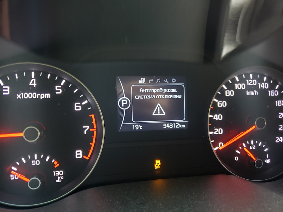

После прошлой www.drive2.ru/l/537474270079484460/записи о прилипании и советов Safonov1980 и paren-na-kamaze я пошел в машину нажимать кнопку отключения антипробуксовки.
И, да! Отключается!

В автоматическом режиме машина спокойно поднимается.
В режиме выключенной антипробуксовки машина пытается ехать.
В режиме выключенной антипробуксовки и курсовой стабилизации машина стоит на месте.
Включаю системы стабилизации и антипробуксовку и машина из неудобного положения (накатанного уже) очень легко выезжает.
Приятно удивлен!
ВНИМАНИЕ! Вопрос!
Почему при выкл всё обороты не поднимаются более 2000?

В следующий раз когда машина со всеми включенными помощниками остановится, нажми газ в пол и держи. Через некоторое время машина снизит удушение и пойдет дальше как ни в чем не бывало. Дело в том, что длительное нажатие педали газа в пол при отсутствии движения даёт команду на изменение тяги. Попробуй, удивишься. Не все об этом знают.
Не знал. Спасибо.
Но это со включёнными помощниками.
Как быть с выключенным? Почему когда всё выключено всё равно ограничение 2000об?

обороты выше не дает развивать, дабы ты пузотер этот не растрепал:-)
Ну, неееет. Тигуано-то закапывался бодро на 4500об

Молодец! А я седня опять чуть анализы не сдал на раскисшей горочке, надо было ходом заскочить, но антибукс и стабилизация начали душить мотор. В итоге залез конечно, но на грани остановки. Вообще душение не вовремя, если есть за что зацепиться, ради бога, но когда вокруг тебя жидкая жижа и колея, вообще рисков 😁
Именно! И я не понимаю почему машина глушит обороты даже когда системы выключены
А если газануть хорошенько, то такие страшные хрусты появляются 😜
Joker40RUS
Недавно на рио попал в отвратиетльную ситуацию. Благодаря долбоЯндексу пришлось штурмовать глинистую горку на довольно шоссейной и лысой резине. Тоже обороты тухли через какое то время, просто газ в пол, а обороты в ноль.
Антибукс, курсовая?
