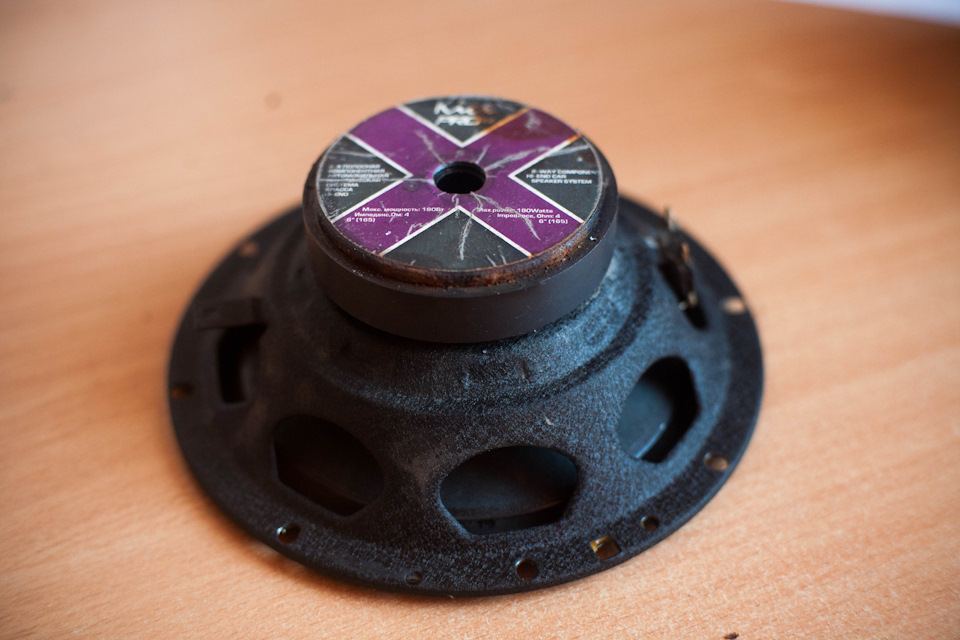

Не так давно я писал об установке акустики в альтеззу. Так вот, фронтов хватило примерно на полтора года, как захрипел правый динамик. Хрип (бубнение, дребезжание) динамика есть ни что иное как задевание корпуса катушки о сердечник магнитной системы, проще говоря перекос диффузора или засирание зазора всяким г…, что тоже не редко бывает особенно у динамиков с пищалкой на керне (коаксиалы). В моем случае динамик залило водой в двери и я подозреваю что это поспособствовало его порче. Покупать новые динамики всем комплектом, когда полностью устраивали старые так себе затея, менять один динамик или пару мидвуферов тоже. Самое главное что катушка целая а значит сложного в ремонте ничего нет, раньше я это делал и не раз…

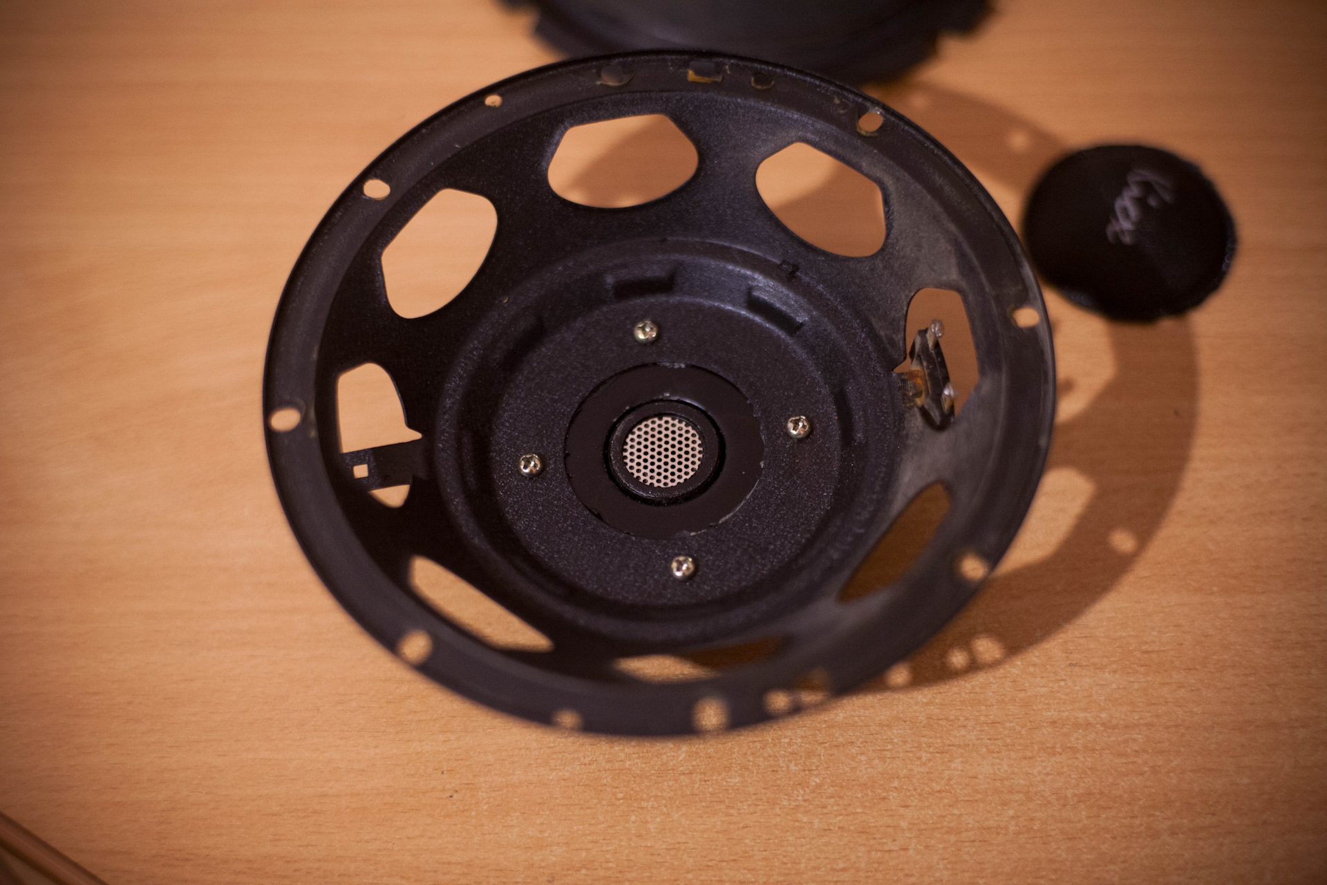

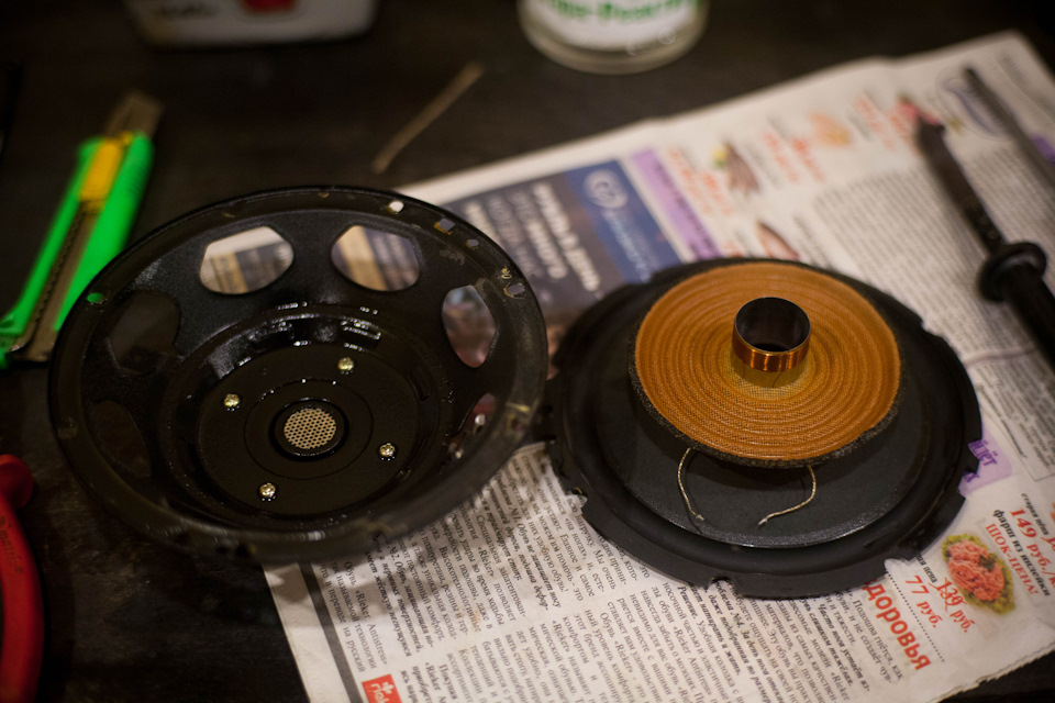

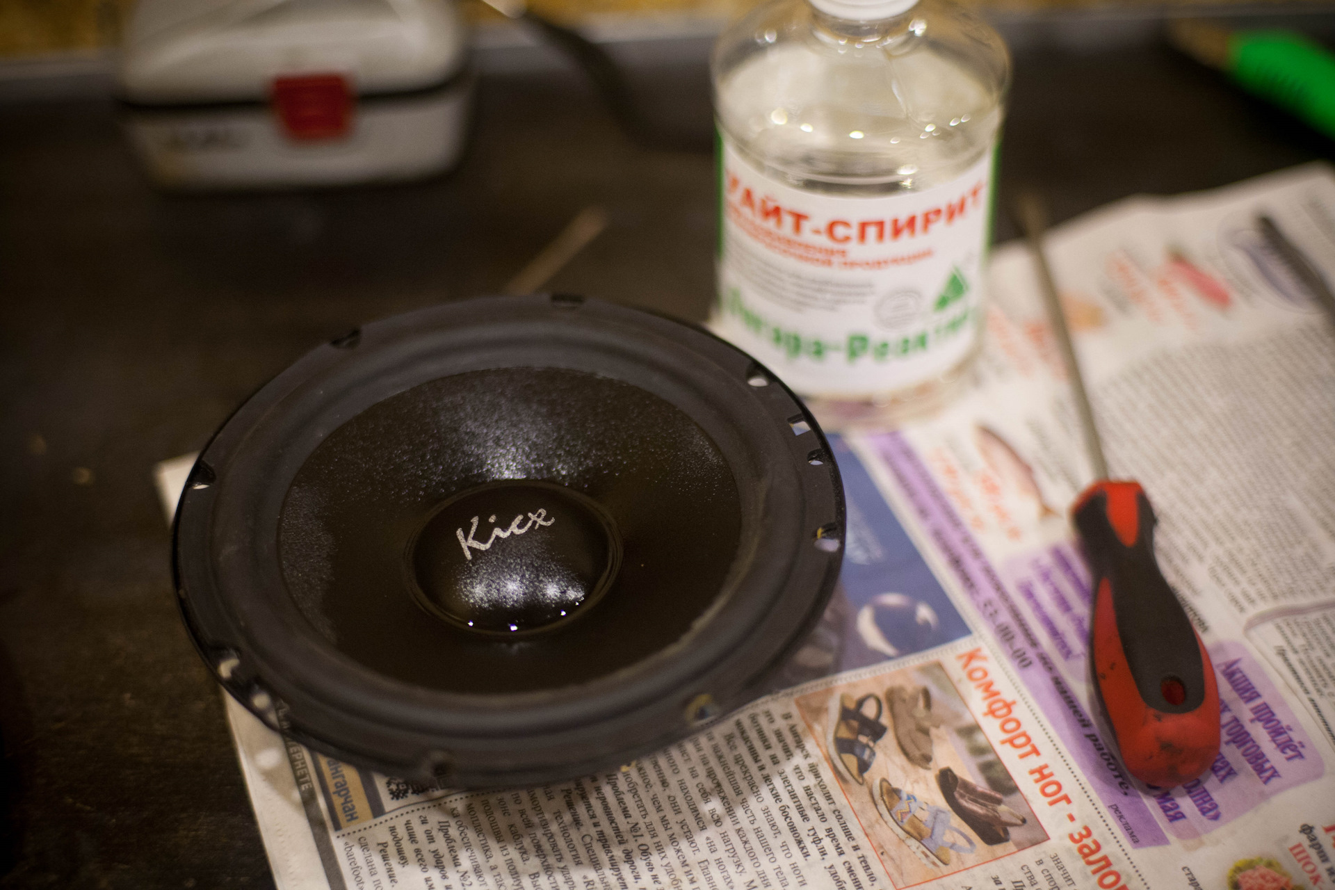

Отмачиваем уайт спиритом старый клей в местах где нам необходимо чтоб он растворился (корзина-подвес, корзина-шайба, колпачок-диффузор)

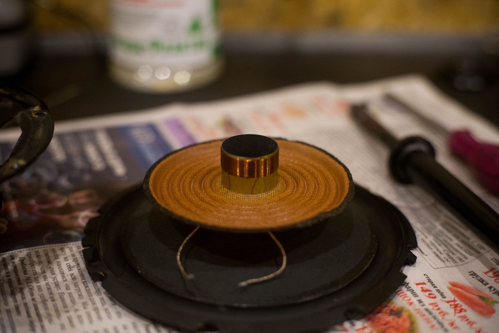

Минут через 10 клей растворяется и можно поддевать ножом аккуратно. Не забываем отпаять токопроводящие поводки и вуаля:

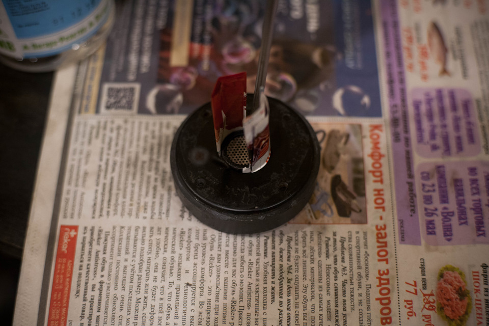

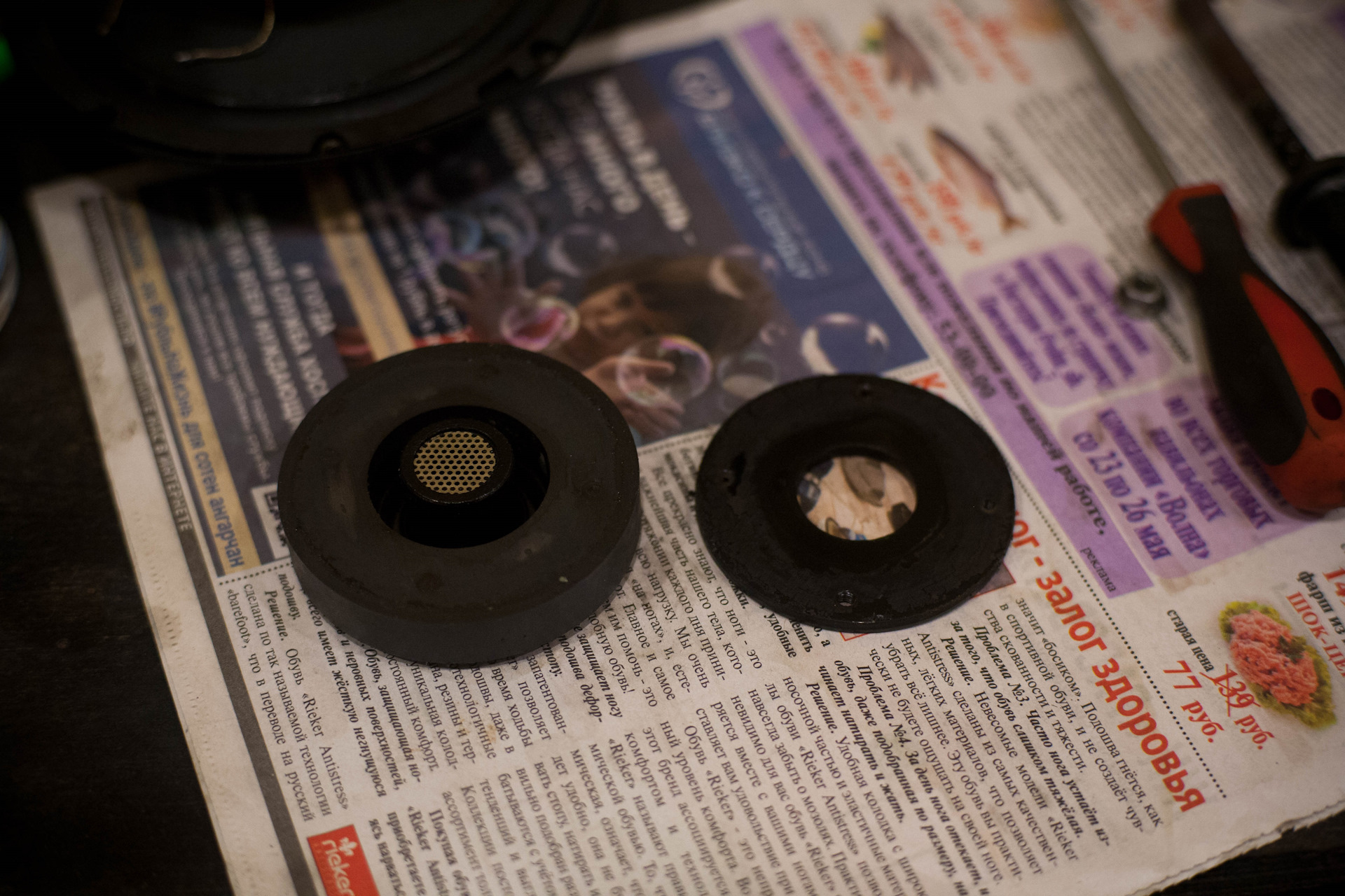

Чтобы очистить магнитную систему (МС), её так же надо открутить от корзины и расклеить, я не много переборщил с уайт спиритом и она у меня сама расклеилась:
Далее чистка тряпочкой, сложного ничего нет:
Склеить МС сложнее чем может показаться на первый взгляд, сила действия магнита очень мощная и постоянно норовит сдвинуть шайбу в сторону, для этого ее необходимо распереть равной по толщине бумагой или картоном.
В таком виде можно оставить сохнуть клей на сутки.

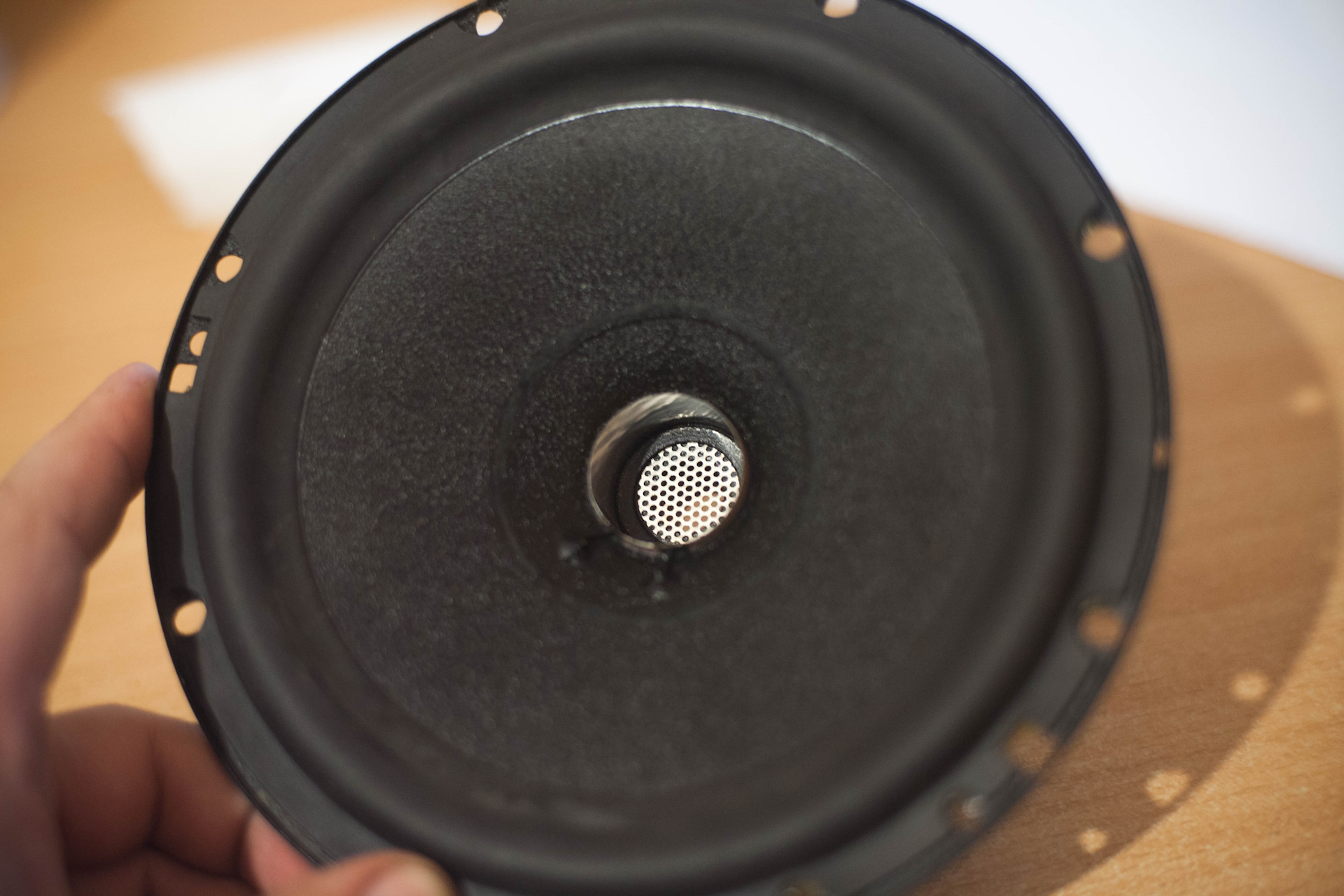

Диффузор клеится таким образом:
Наносится клей на шайбу и корзину, а так же на подвес и корзину под подвесом. В зазор между катушкой и керном закладывается сверток бумаги. Я положил бумагу в 1 слой и затем вторым слоем подсунул полоски по кругу.

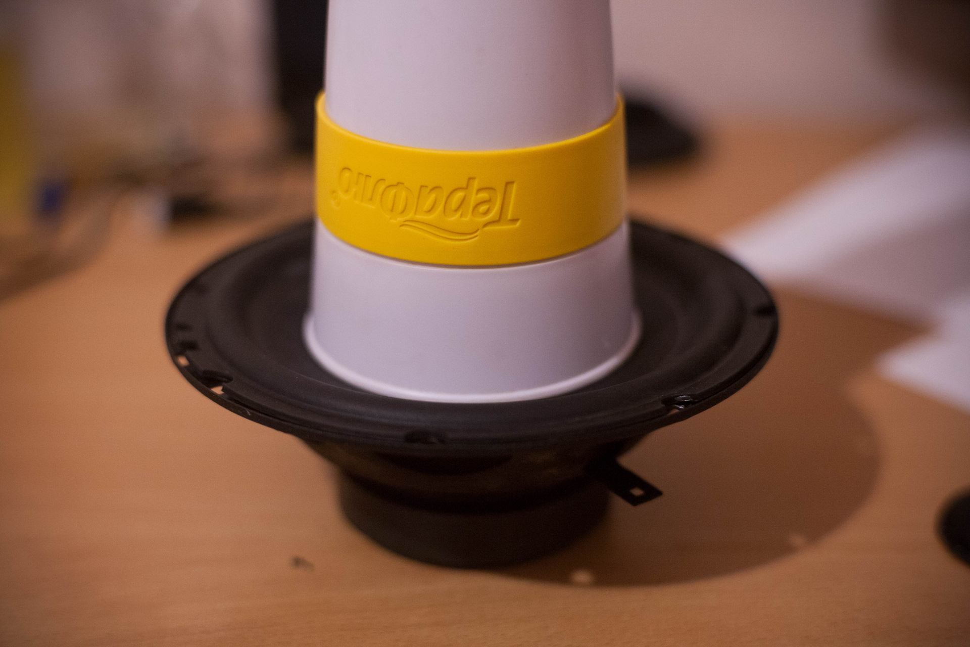

Для прижатия шайбы можно не на долго использовать такой прием, поскольку в данном случае её ничем не продавишь по месту:
Через пару часов можно вытащить бумажки и приклеить колпачёк:
Кстати на фото хоть и не резко, но видно, что подвес приклеился не строго по центру корзины, а со смещением в 1 мм в сторону — корзина кривая.

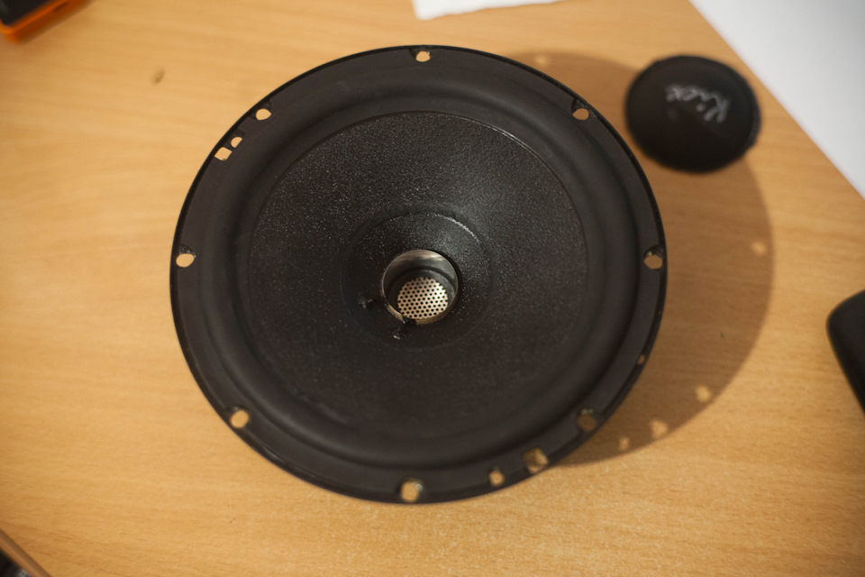

После приклеивания колпачка ждём сутки и можно подпаивать токопроводы и наслаждаться звуком!
По итогу получилось лучше чем было с завода, при нажатии на край диффузора, катушка не цепляет о керн МС.
