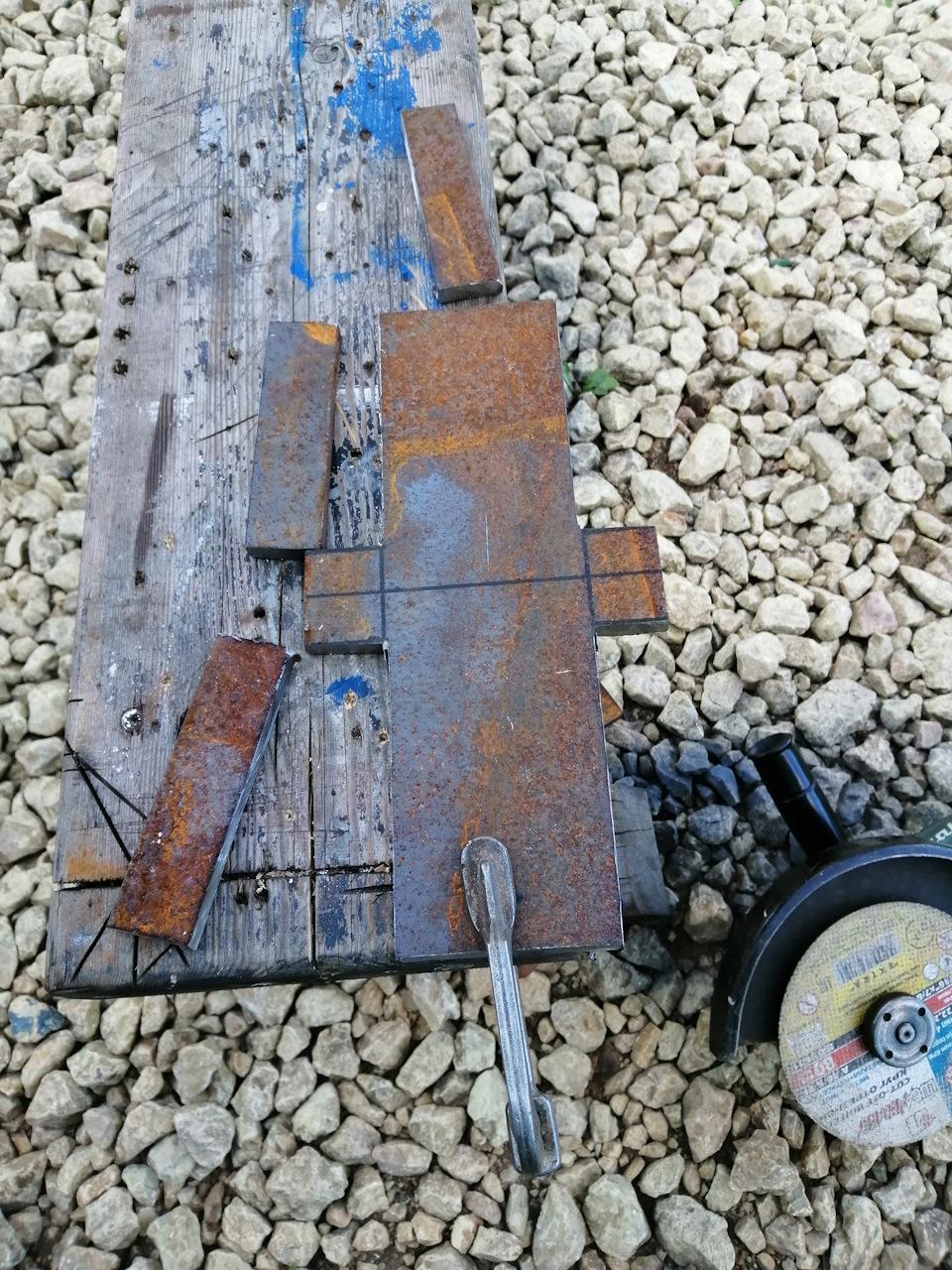

Приступил к разметке элементов.
Металл выбрал потолще. Под лонжероны 10 мм, а на ось 8 мм.
Черчежи выкладываю уже финишные. Так как начинал с ошибок.
Запасы металла и краски у меня имелись
Начинал делать детали до ремонта лонжеронов, поэтому опорную часть на лонжероны делал длиннее, чтобы не проминало болячки.
Сверлил сначала 5 мм, потом 8, потом 10 и где надо 12. Для сверления 10 и 12 использовал малооборотистую дрель, чтобы не палить сверла.

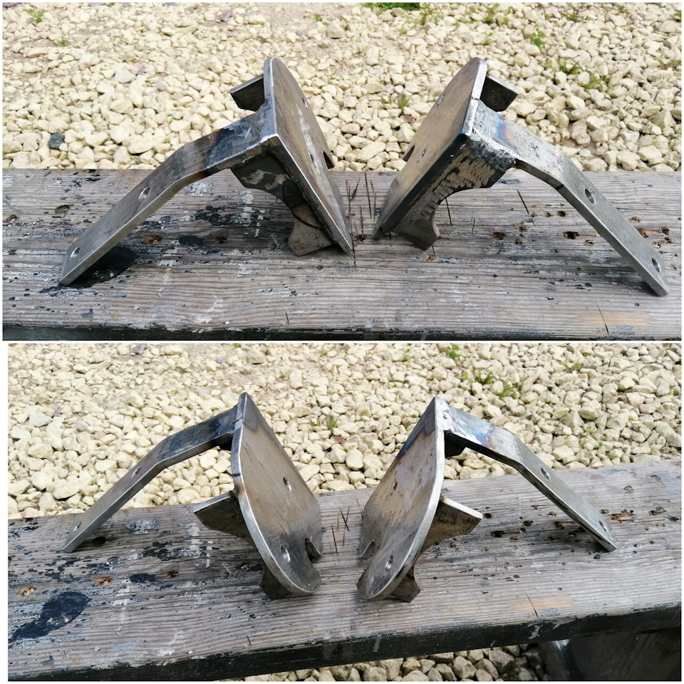

Потом начал наводить красоту. Можно было и прямоугольными деталями оставить, но я решил подзаморочиться

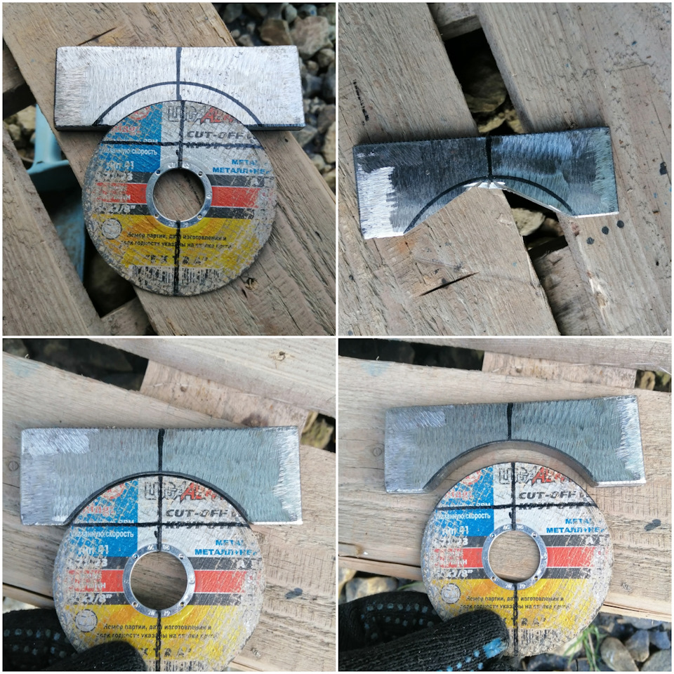

Далее самая сложная деталь. Подогнать идеально по диаметру оси. У меня она 83 мм.
Для этого отрезной диск доточил до такого диаметра и перенёс контур на деталь. Потом отпилил максимум лишнего, а далее выбирал зачистным диском.
Потом зачистил все до блеска от ржавчины
Начал примерять и понял, что крепёжное осевое отверстие и крепёжные отверстия подушек не совпадают, поэтому пришлось переделывать этот элемент.
Вымерял лазерным невилиром☝️
Вдобавок подушки не помещаются из-за магистрали трубкок, идущих на заднюю печку.
Поэтому трубки пришлось максимально оттягивать назад
Для этого нарезал резьбу М6 в новой за платке и прикрутил шпильку.
Опорную деталь переделал немного иначе.
Сместил центральное отверстие на 12 мм
Но оказалось, что не вту сторону 🤗😁. опять пересверливал😕 и сразу уже покрасил
По месту разместил и приварил крепежную пластину.
Пользовался струбциной, чтобы не увело при сварке!
Вот только немного странно, что с другой стороны получилось иначе
Зачистил и покрасил.
Контрольная примерка.
