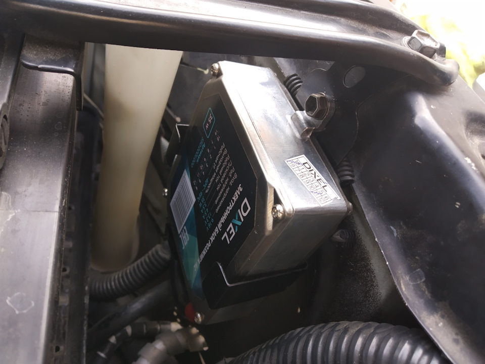

И снова сдрасте!) Вчера ездил радостный на новом масле, и тут подъезжаю к тачке впереди стоящей, и что я вижу?! НЕ ГОРИТ ЛЕВАЯ ФАРА!
Ну фсё, микроинсульт, стресс… быстрее поехал в гараж разбираться что произошло.

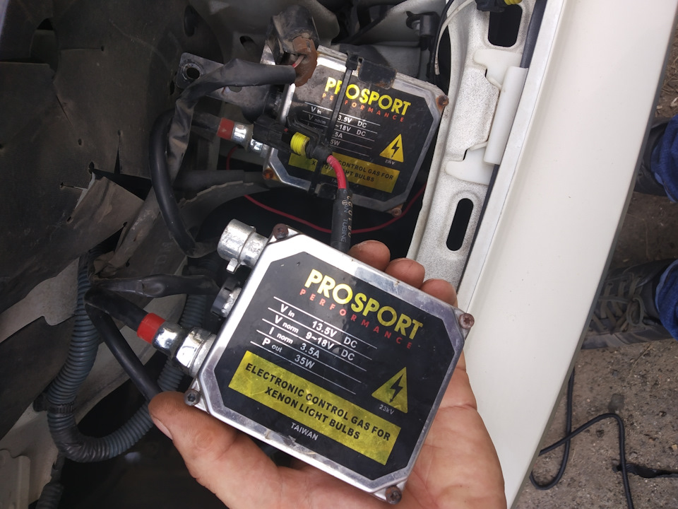

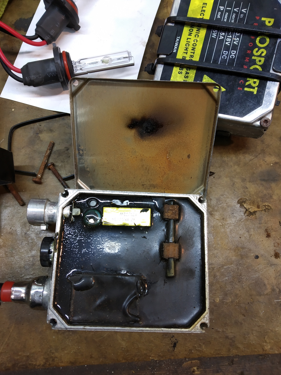

Стоит у меня ксенон не штатный, фирмы прошпрот (prosport) что в ближнем что в туманках. Машина пришла так с Японии, мне это очень нравилось, но я где то в глубине души знал что может произойти отказ по свету, т.К. это ж ксенон, да и установлен он хрен знает когда… вот оно и случилось! Крякнул один блок розжига, я его разобрал и обнаружил внутреннее возгорание. расстроился. Блок под замену, а если менять, то менять парой, а в каком состоянии лампы? Вынул лампы… внутри видно что они работали и работают, но вопрос сколько проработают на новых блоках?..
Темнело, ехать надо было, в ящике порылся, нашел пару ламп подходящих по цоколю (HB4), не поеду же я с одной фарой?!
Выдрал аккуратно все потроха ксенона от ближнего света, и поставил лампочки, доехать до дома, и понять, что купить? Лампы галогеновые или комплект ксенона? … включаю свет, и, и, жду лучи света, а вместо них блик от свечек как на каретах… мда.
Прошла ночь… покоя мне это все не давало, в итоге за*бав опять всех, остановились на ксеноне.
Купил комплект ксенона на толстых блоках Диксель 5000k HB4. Разрекламировали мне его, и я повелся, лампы еще с керамическим основанием, в общем круть небесная по слухам.

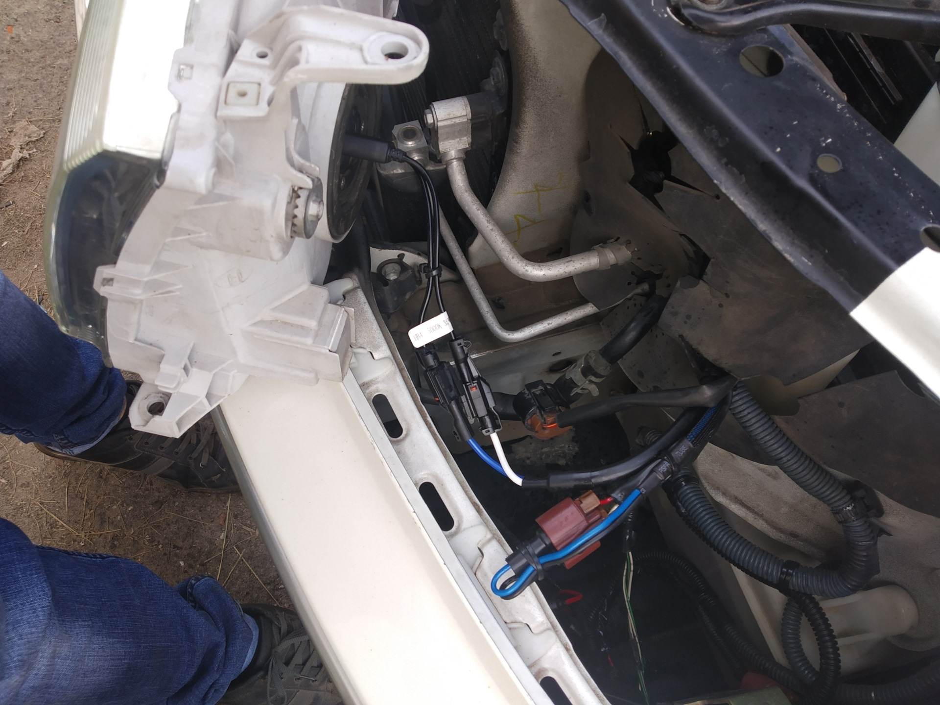

Принялся ставить… Японцы канеш колхозники. :D

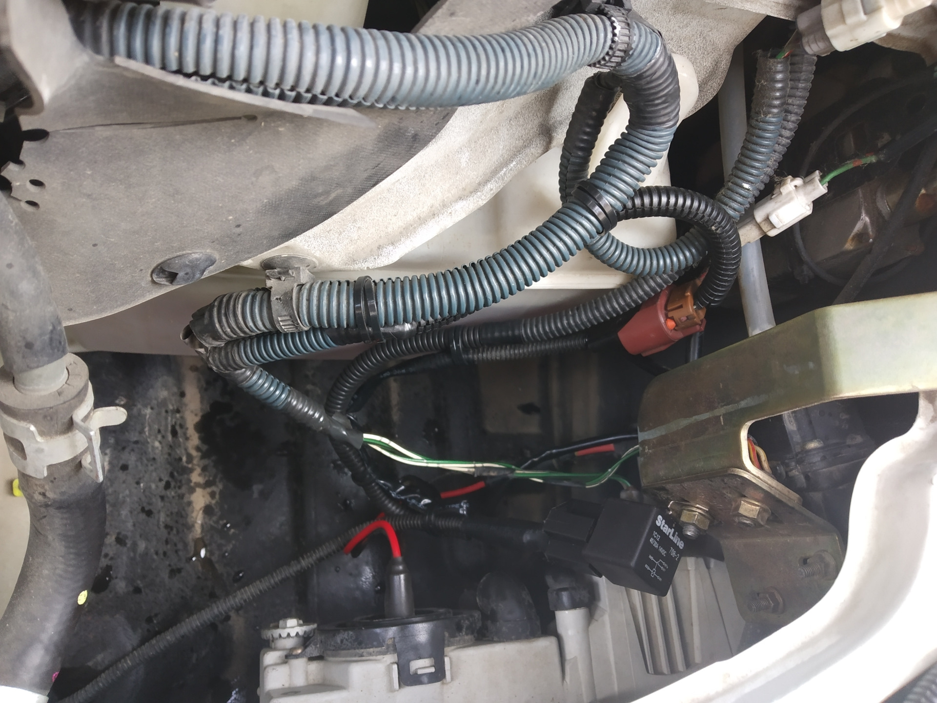

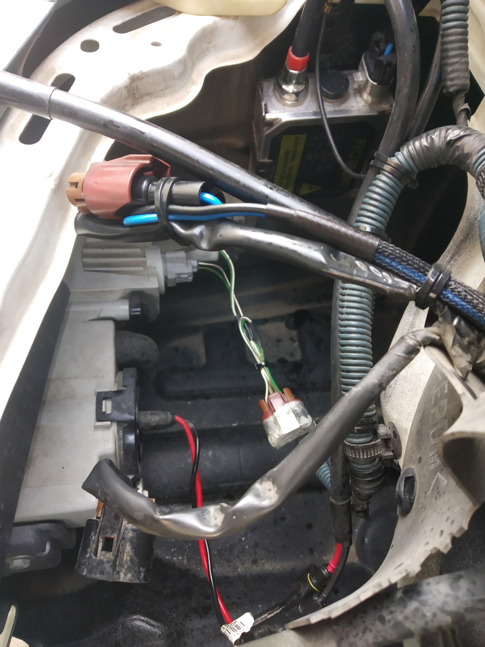

Как и полагается, я полез во все разъемы и блоки связанные с ксеноном и вообще со светом по морде. Нашел грибы! В блоках розжига ксенона, один блок заменил на такой же, сильно много грибов (с ближнего один рабочий), так же заменил разъем, все промыл промазал, одел гофры и поработал стяжками. Обязательно смазал все болты)) да и вообще все что видел.
Навел порядок, и надеюсь теперь туда долго не лазить! Головной свет полностью обслужен!
Стресс как рукой сняло))
