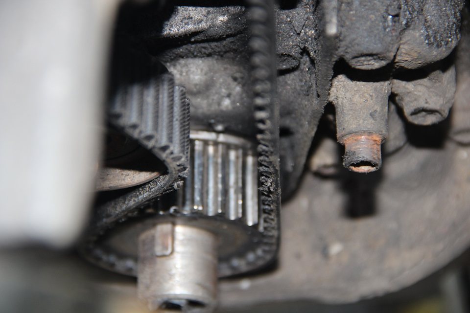

Теперь, когда видно ремень ГРМ, надо запомнить, а лучше сфотографировать, как он стоит. Убедиться, что метки совпадают.
Сравнили, запомнили… Теперь продолжаем разбирать дальше. Откручиваем болт ролика и снимаем ролик.
Откручиваем крепление двигателя — три болта. Теперь надо поднять двигатель домкратом, что бы была возможность вынуть старый ремень и потом продеть новый.
Снимаем ремень ГРМ. Шестерню на коленвале снимал при помощи монтировки, без фанатизма. Сошла сравнительно не тяжело, но хуже чем шкив. Фото монтировки прилагается:

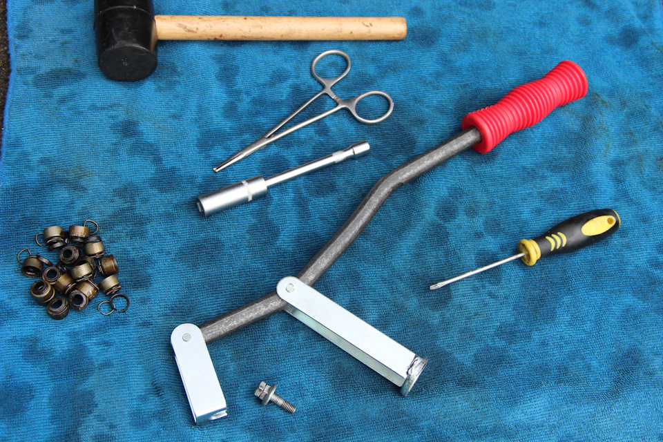

Вот почти весь инструмент, которым я пользовался:
Почему почти? Потому что нет главной героини — указки с неодимовым магнитом на конце. Поверьте — без неё было бы очень проблематично сделать всё и не потерять ни одного сухарика.
Делать всё надо только с помощником. Устанавливаем рассухариватель и подносим магнит к сухарикам. нажимаем и сухарики прилипают к магниту. И только так, иначе могут улететь.

Начинаем с того, что берем 4 колпачка (2 впускн. и 2 выпускн.) и кладём их в небольшую ёмкость с маслом.
Укрываем весь двигатель, кроме того цилиндра с которым будем работать. Прокручивая за шкив опускаем поршень этого цилиндра вниз, можно контролировать длинной отвёрткой или чем то подобным…
Теперь необходимо взять бельевую веревку и засунуть её в цилиндр через отверстие для свечи. Естественно не полностью. Конец, для того что бы потом её вытащить, надо оставить.
Теперь за шкив крутим коленвал, поднимая поршень до тех пор, пока он не сожмёт веревку. Клапана окажутся прижаты снизу. Можно рассухаривать не боясь, что клапан нырнёт в цилиндр.
Рассухарили, вынули пружину, сняли старый колпачок. Для этой цели я использовал медицинский зажим.
Обязательно проверяем не осталось ли от старого колпачка колечка на направляющей.
Потом берём новый колпачок, покручивая надеваем на клапан и головкой на 11 садим его на место. Стучать мне не приходилось. Просто надавливал и чувствовал как он садился на своё место.
