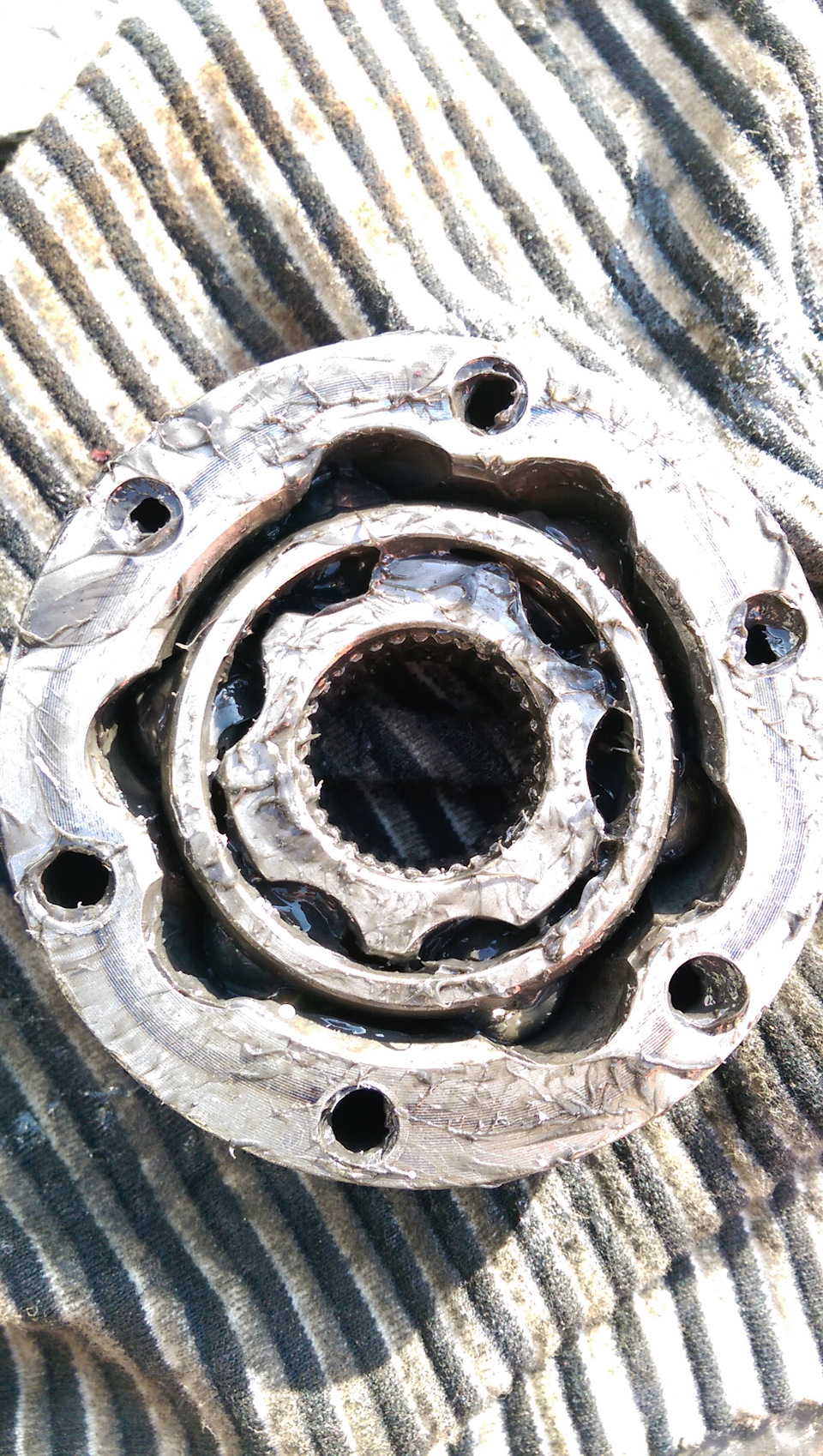

Всем привет👋 Надоели эти пыльники, которые идут в комплекте со ШРУСАМИ.Они ходят максимум год.
Вот снова порвался, заодно и ШРУСУ хана 😱
Решил поставить что-то более долговечное.Многие хорошо отзываются о пыльниках ВАЗ.Вот и я решил их попробовать.
Наружные
Внутренние решил взять LOBRO
Ну и собственно заодно меняю ШРУС, т.к.старый захрустел.Кому интересно, вот ориг.номера ШРУС VAG 171 407 311 L, VAG 321 407 311 L
На этот раз решил опробовать GSP
Я вот не знаю, нужна ли эта прокладка между внутренним ШРУСОМ и чашкой КПП.Я так до конца и не выяснил правду, но взял и поставил 😊
Потом у меня вышла черепаха😁, вернее неприятная неожиданность.Крутил, вертел внутренний ШРУС и он у меня развалился.Как собрать, я нифига не знал.Мучался, мучался и занес к соседям на СТО, что бы мне помогли.Ну они сказали, ничего страшного, щя…Собрали и я довольный пошёл ставить.Прикрутил, а он клинит.Нихрена не крутится😱😵 Плюнул и пошёл домой читать и изучать, в чём дело…Оказалось, они нихрена не правильно собрали 😈😈😈 Мастера блин.
ВОТ ТАК СОБИРАТЬ НЕЛЬЗЯ!
Вот правильный вариант.В интернете можно найти инструкции.Нужно с большего на меньшее.

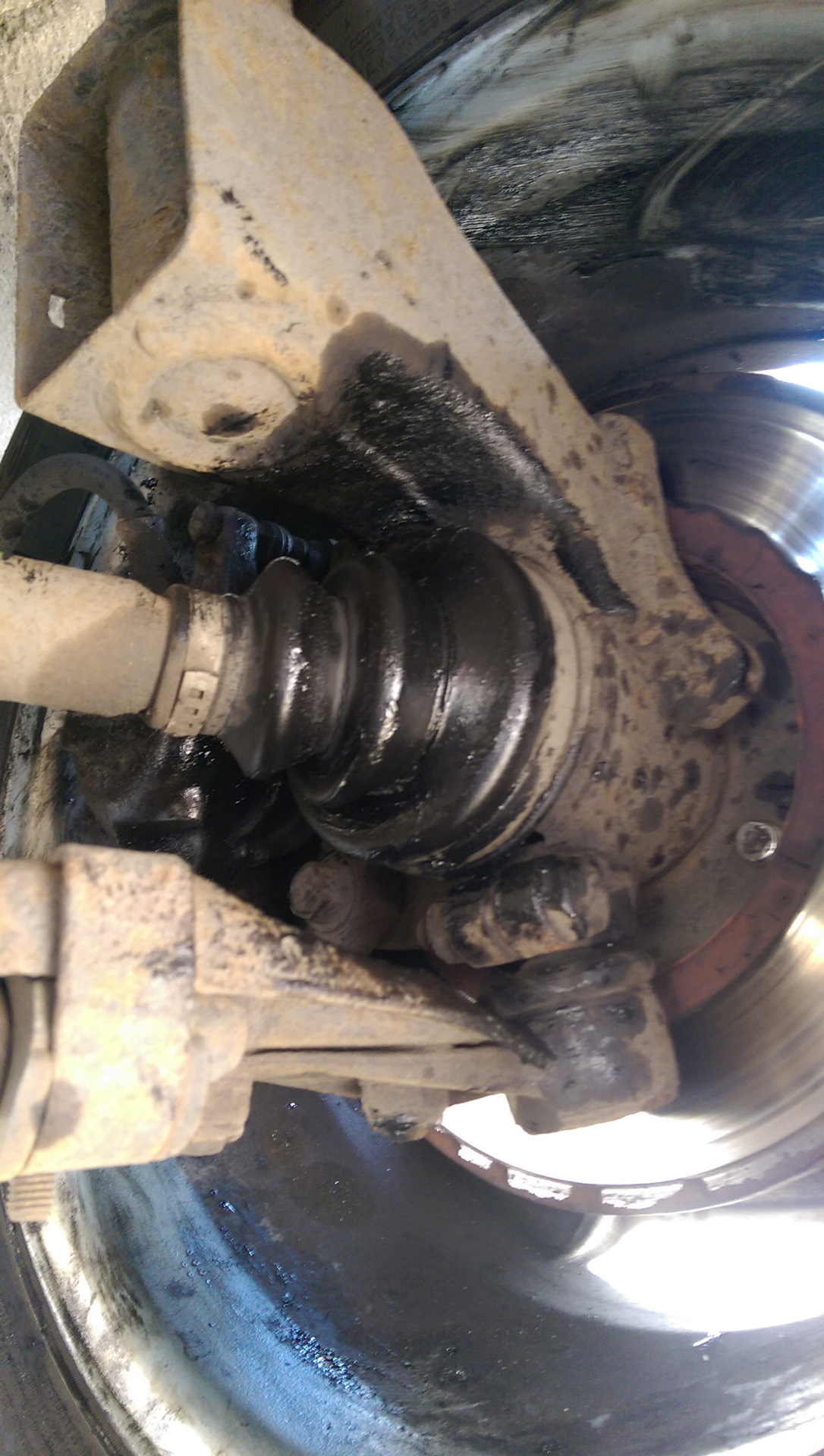

Фух…ну а теперь наконец-то вернемся к пыльникам 😊
ВАЗовский залезает очень трудно.Придётся приложить не малые усилия, даже с учётом, что я его разогрел немного феном.
Но с другой стороны, он наоборот слишком болтается.Я думал, что такой хомут решит все мои проблемы, но я ошибался.Для него там нет места.Он упирается в стойку.Он слетит за одну секунду.
Такой хомут не рекомендую!
Нужно ставить оригиналы! Он конечно, не сильно внушал доверия, т.к.пыльник больше, чем сам ШРУС.Пришлось немного помучатся, что бы обжать.Сидит он не так плотно, как хотелось бы, но всё в норме.Все работает, ничего не вытекает.Я доволен😊
Посмотрим, на сколько их хватает.
Всем надежных пыльников в ШРУС 😉
