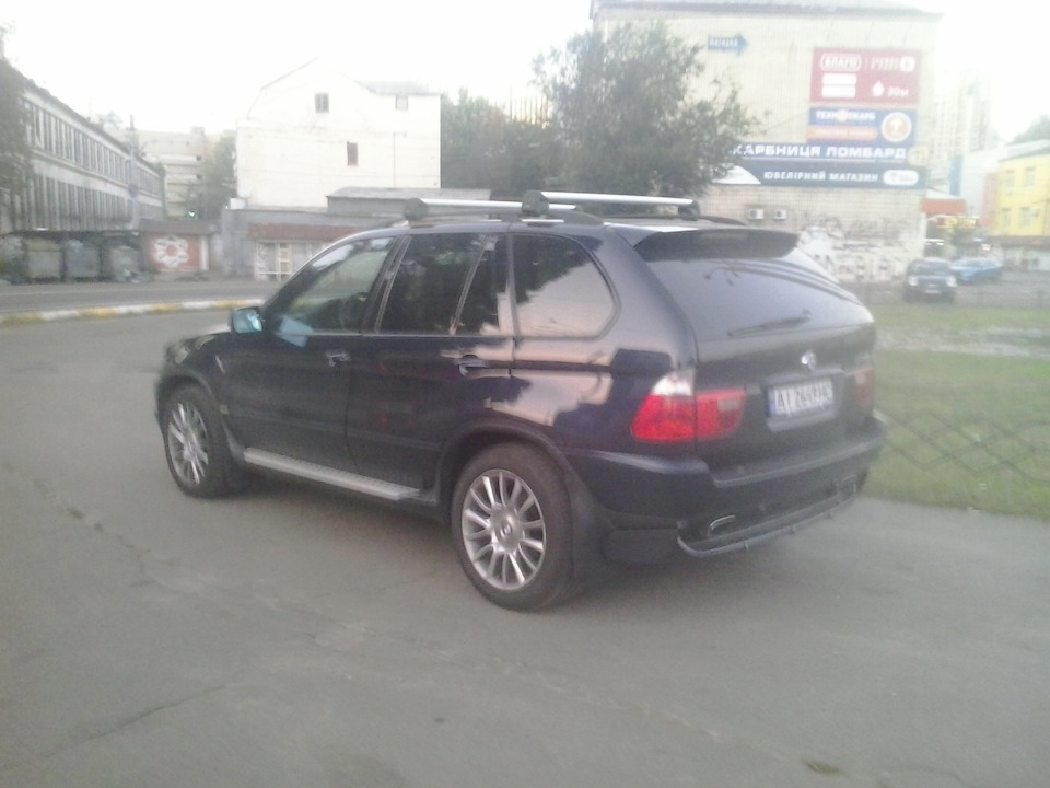

В предыдущей записи я писал о замене резины, ну и не удержался — пользуясь случаем, поставил таки на лето правильные диски для Maritime — индивидуал стиль 152, хотя, собирался одевать на них зимнюю резину. Но оч уж не терпелось увидеть Maritime во всей красе, так сказать! ;) Правда монтажник на шиномонтаже не оценил замену 132 стиля на 152 — сказал, что они какие то "детские" по сравнению со 132 стилем ))) Чесгря, где то в глубине души, я с ним малость согласен )) На 132 вид был гораздо суровее, а на 152 как то так "гламурненько" сначала казалось ))) Хотя параметры дисков абсолютно идентичны. Но сейчас уже привык — вроде норм ) А ночью, при определенном ракурсе и свете — выглядят даже шикарно! Два раза специально мыл машину, что-бы сфоткать на новых дисках, но оба раза к концу мойки начинался дождь )))) Поэтому, забил и сфоткал только пару дней назад, когда возвращался из отпуска.
Итак, теперь внешне — полный Maritime! Осталось купить только салонные коврики с "розой ветров" и будет совсем полный Maritime! И даже кепка BMW Yachtsport у меня есть ;)

тоже хочу ставить шторки на задние окна. И тогда можно будет снять тонировку совсем. Мне очень нравится 152 стиль, он прям стреляет в тематику Maritime ))). Нужен конечно еще один комплект колес на зиму, 18 диаметра, даже не знаю какой стиль еще будет так близок к яхт стилю)))
да, 152 стиль под тему Maritime оч хорошо идет.
В своей теме про Maritime я выкладывал фотки — все-таки на семерке или зетке он выглядит гармоничнее, чем на иксе. ИМХО.
У меня заводской зимний комплект 18" на 153 стиле. После покупки 152, хотел ставить его на зиму, но не удержался и поставил летом )) А 132 теперь лежит в гараже — зиму на 19" так и не купил… Хорошо, что 153 не продал — мабуть на нем и останусь зимой.
А в стоке на е53 похожего стиля на 152 вроде больше и не было.
