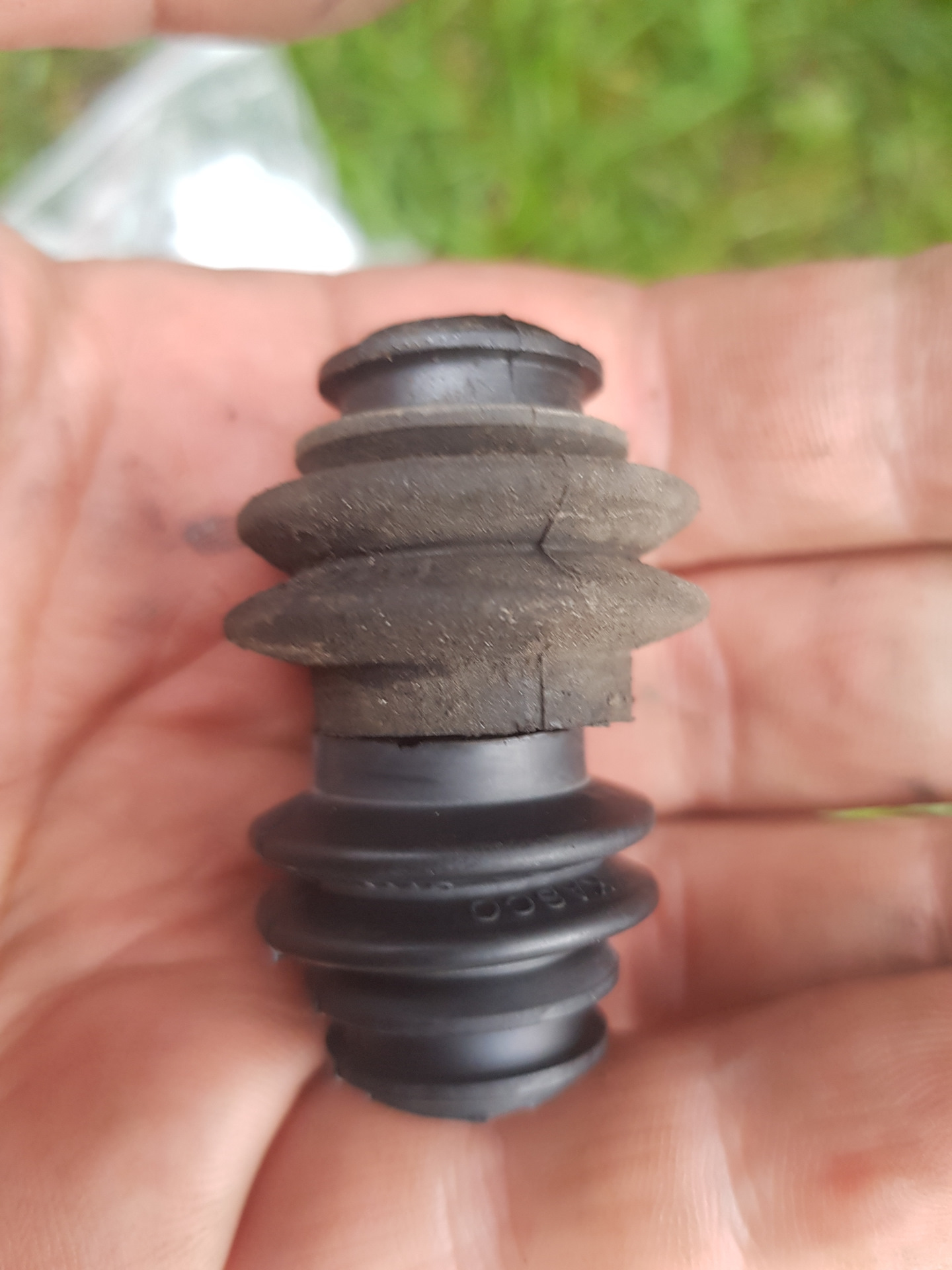

Приготавливаем новые с резинками

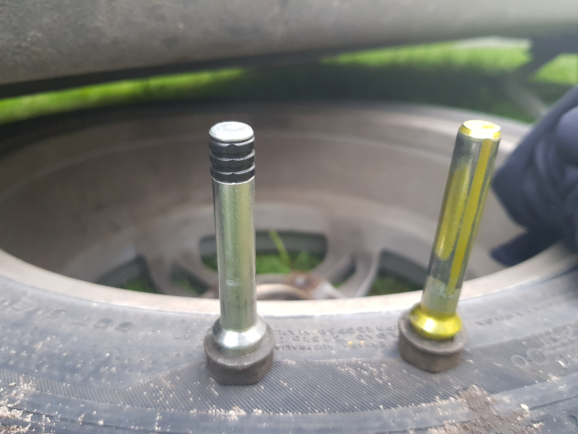

Старые оказываются в хорошем состоянии, решил их оставить

Пыльники конечно очень устали

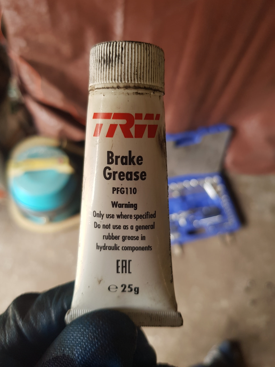

Направляющей наносим смазку в полость, так как через вставленный пыльник не очень эффективно, смазка практически вся остаётся в нем

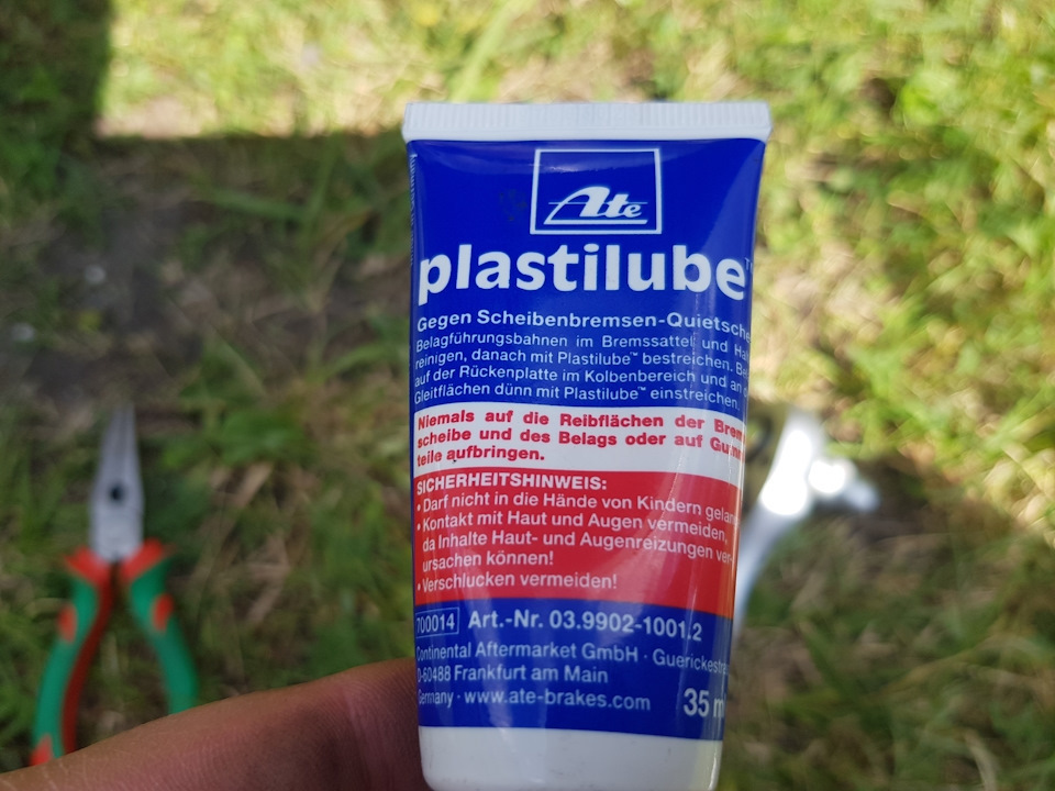

Наносим смазку на них и собираем

Такой же набор любрикантов лежит в гараже и ждёт своей участи, как не посмотрю, заводская смазка ещё жива (;
а что так мало смазки на пальцах?
шутку оценил, этого количества более чем достаточно
Понял. Спасибо
Какой смазкой нужно смазать?
эта для направляющих
Lenar185
эта для колодок
Привет, а что в колодках мажется и для чего?
места соприкосновения рабочего цилиндра с внутренней колодкой и выступы на обоих колодках в посадочных местах скобы суппорта(в бж фото имеется)
