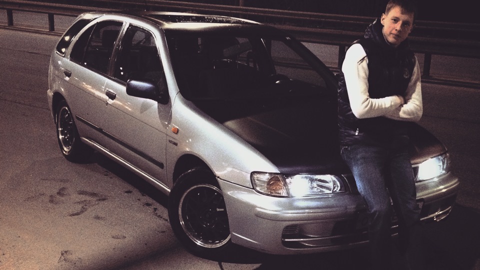

Всем привет! Давно ничего не писал) вот сейчас появился вопрос по поводу свапа: Какой двигатель подойдет для свапа с минимальными изменениями, не считая sr20det, sr20de?
Nissan Almera 1998, двигатель бензиновый 1.4 л, 75 л. с., передний привод, механическая коробка передач — тюнинг
