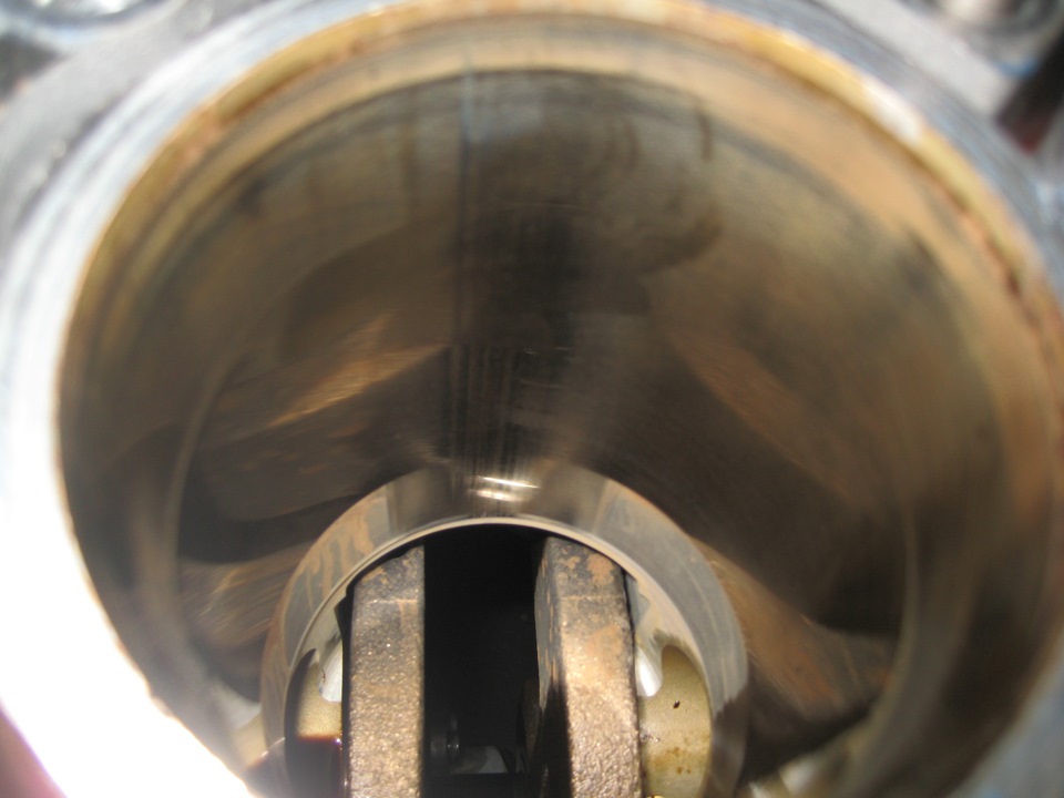

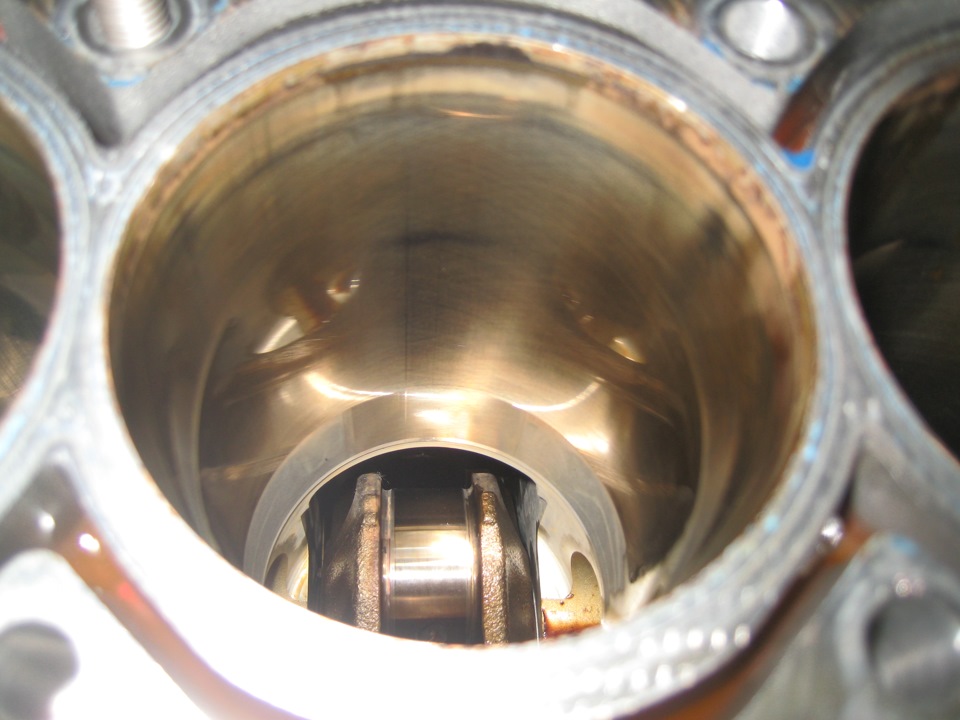

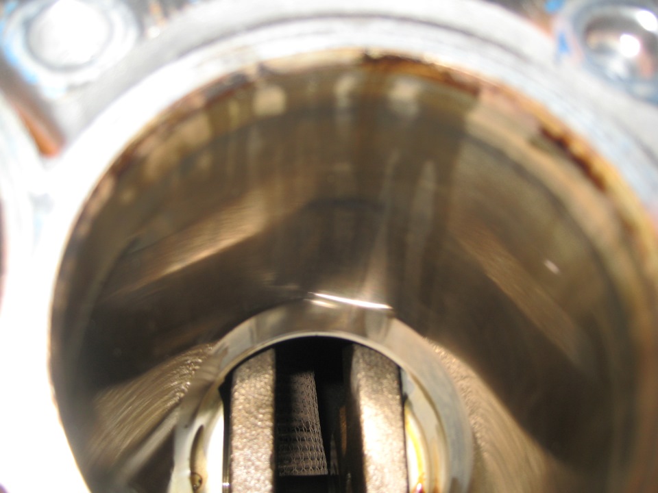

Вынимаем катушки, выкручиваем свечи, включаем аппарат "Колоноскопии" и в путь- смотреть поршневую.
Все 4 котла имеют хороший хон, нет ни рисок, ни плешей- каждый поршень выставляли в НМТ.
Короче на вопрос "есть ли смысл искать дальше или успокоится?"- получил быстрый ответ- "Нет, 150 отходит".

14-00 понедельника, звонок Леши и по результатам вскрытия — на всех юбках поршней незначительные проплешины, первый котел-задиры. Меняем вместе с блоком, на согласование уже отправили.
Ээээх, мне хотелось плясать :)
Вечером еду смотреть на состояние выпотрошенного железа.

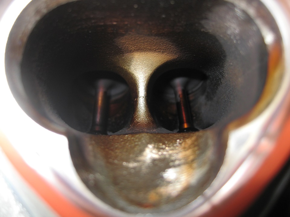

Все хорошо, поршни чистые, кольца живые, клапаны читсые, вкладыши рабочие, головка блока более чем, но первый котел с задирами, первый поршень юбкой уже тер "хорошо".
Вот фото всех бед:

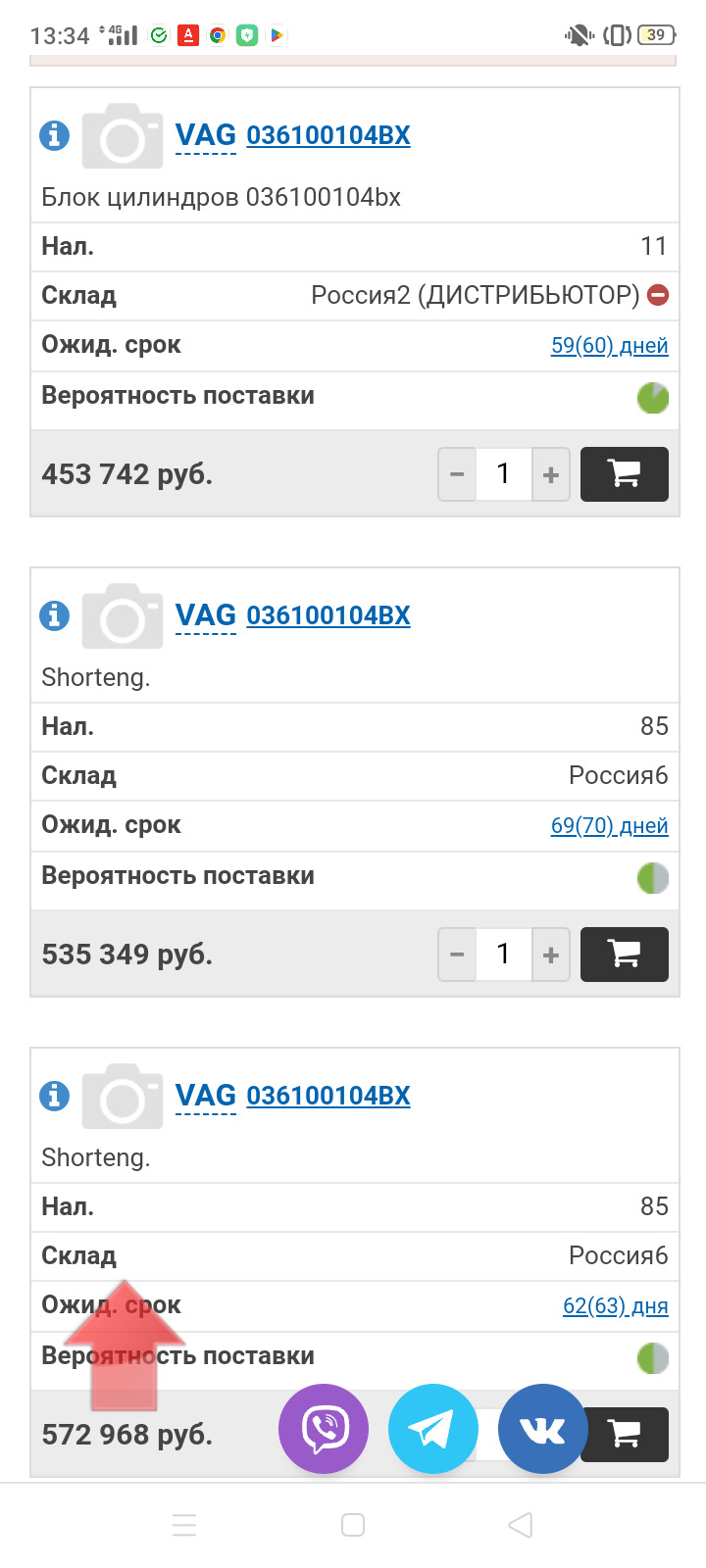

300к? Вы серьёзно?! Они из золота что ли эти детали?! Сейчас 2022 год и со всеми подорожаниями наш мотор будет дешевле сделать! Чушь полная

так почему прибор не увидел царапины
сам не понимаю, так как сам своими глазами смотрел и ничего кричтичного в цилиндрах не было.
хон равномерный и все.
Предполагаю что освещения недостаточно от одного диода на камере, нужно еще дополнительно спускать как минимум 1 яркий, чтобы свет был более насыщенный.
