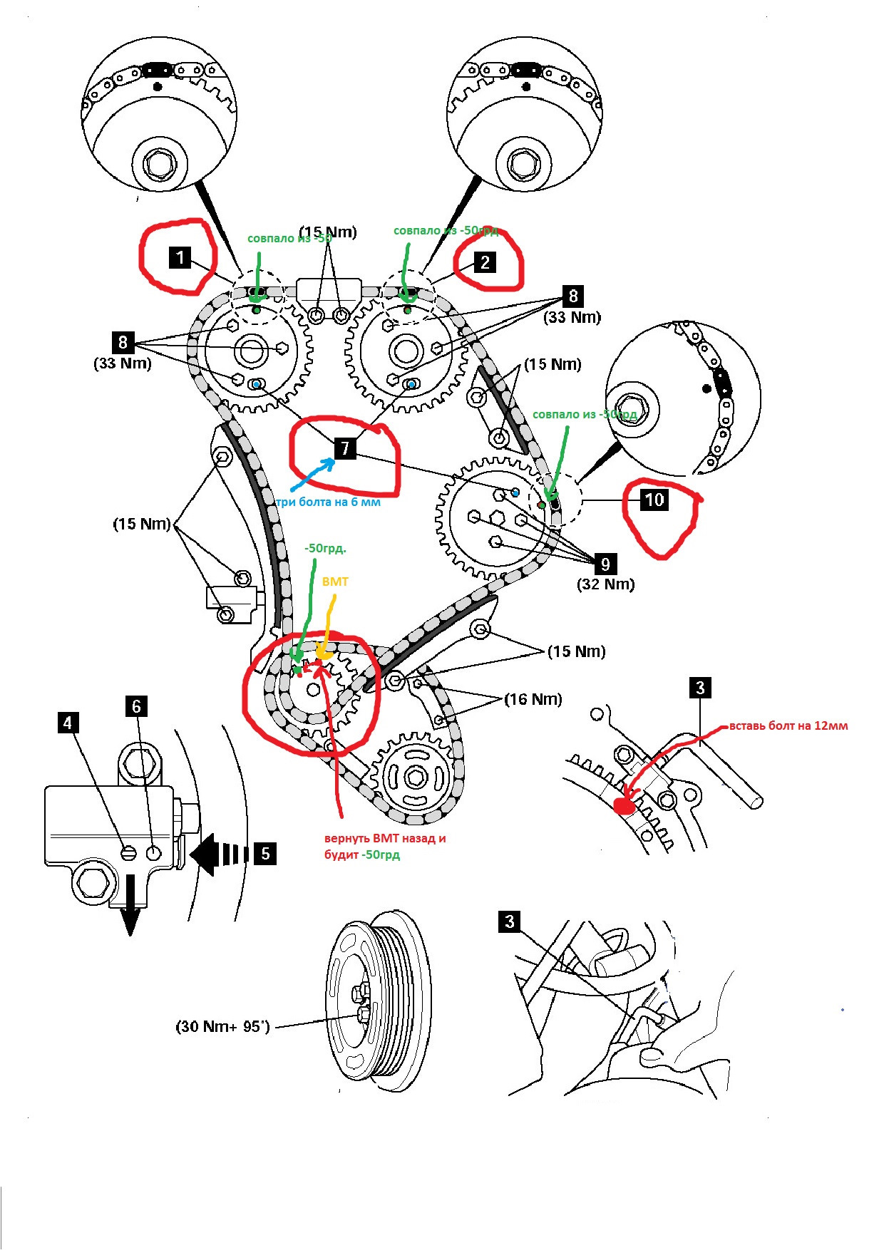

Вскрыл крышку грм дабы узнать состояние цепи и всего что под ней! Выход поршня натяжителя 1.2см-много ли?! Далее вставил штырь на 12мм в место датчика колена-зафиксировал!А далее что имею-не вставляються сверла не в одну звезду распредвала! Как поправить звезды распредвала по меткам, или вообще ничего щас не трогать а регугулировать после замены цепи грм?!

И на сколько не совпадали метки на распредвалах?
1 зуб
Цепь и звездочки менять вмести!
Сделай так как на фото.Цепь на замену 63см.Натяжитель полностью вытянуть будет 3см. Натяжителя менять не нужно.
Все так и сделал!
Все получится. ТНВД звездочку НЕ ТРОГАЙ! ТНВД с мозгами, и в течение 200 км проезда ТНВД возмет свои параметры и будет все Ок.

Уже поздно все разобрал, распредвалы подвел и заштырил Тнвд тоже, щас цепь ищу по наличию в своем городе и лыжу под натчжитель!

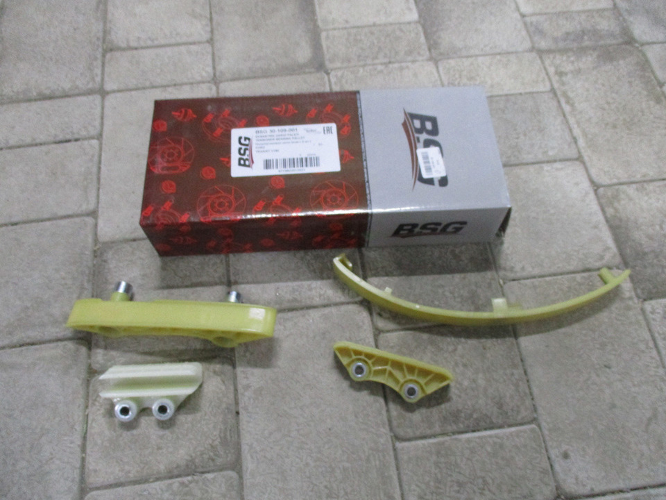

Лыжа в сборе дороговато…

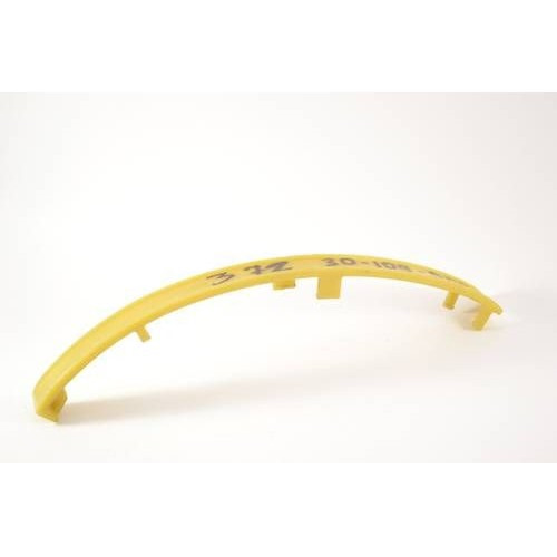

Проще заменить только пластмасски или одну накладку…
Я у себя поменял только стёршуюся пластиковую накладку…
Номер комплекта?цена?Подойдет на мой двор? Ширина цепи 17
Если OTOFORM то вот
213.74.248.221/View/produ…tDetail.aspx?id=1549074/S
Если BSG то BSG 30-109-009 накладка,
BSG 30-109-001 комплект.
Спасибо!

Померил цепь 62,8см-точно замена! Да и лыжа натяжителя потерлась!
