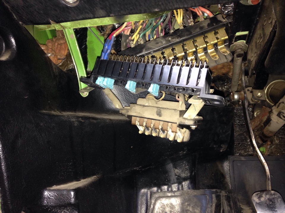

2. Поменял блок предохранителей на флажковые! Для чего был куплен блок на 13 предохранителей и поочередно с 2-х старых колодок все провода перекочевали на новое место. Так как новые провода втыкаются близко друг к другу, то каждую клемму загонял в термотрубку. Поковырялся знатно! И еще посмотрев каким номиналом вставлены предохранители пришлось докупать еще 10 штук по 7,5 ампер! Также для установки нового блока предохранителей необходимы 4 перемычки (у меня из кабеля 2,5 мм), перемычки ставил 3-4, 5-6, 7-8, 9-10.

Привет подскажи где ставил перемычки
У меня перемычки 3-4, 5-6, 7-8, 9-10.
ты как со старой колодки снимал так попарядку?
По порядку снимал и сразу ставил, поэтому на фотке сразу оба блока висят. Можно по старому блоку посмотреть где перемычки ставить, если его открутить то видно становится.
спасибо, а то поменял и половина электрики не работает
Бывает:)
