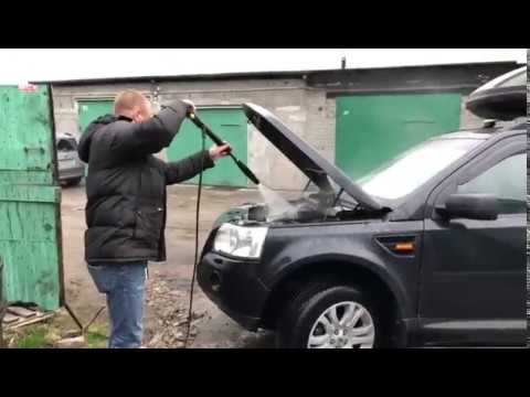

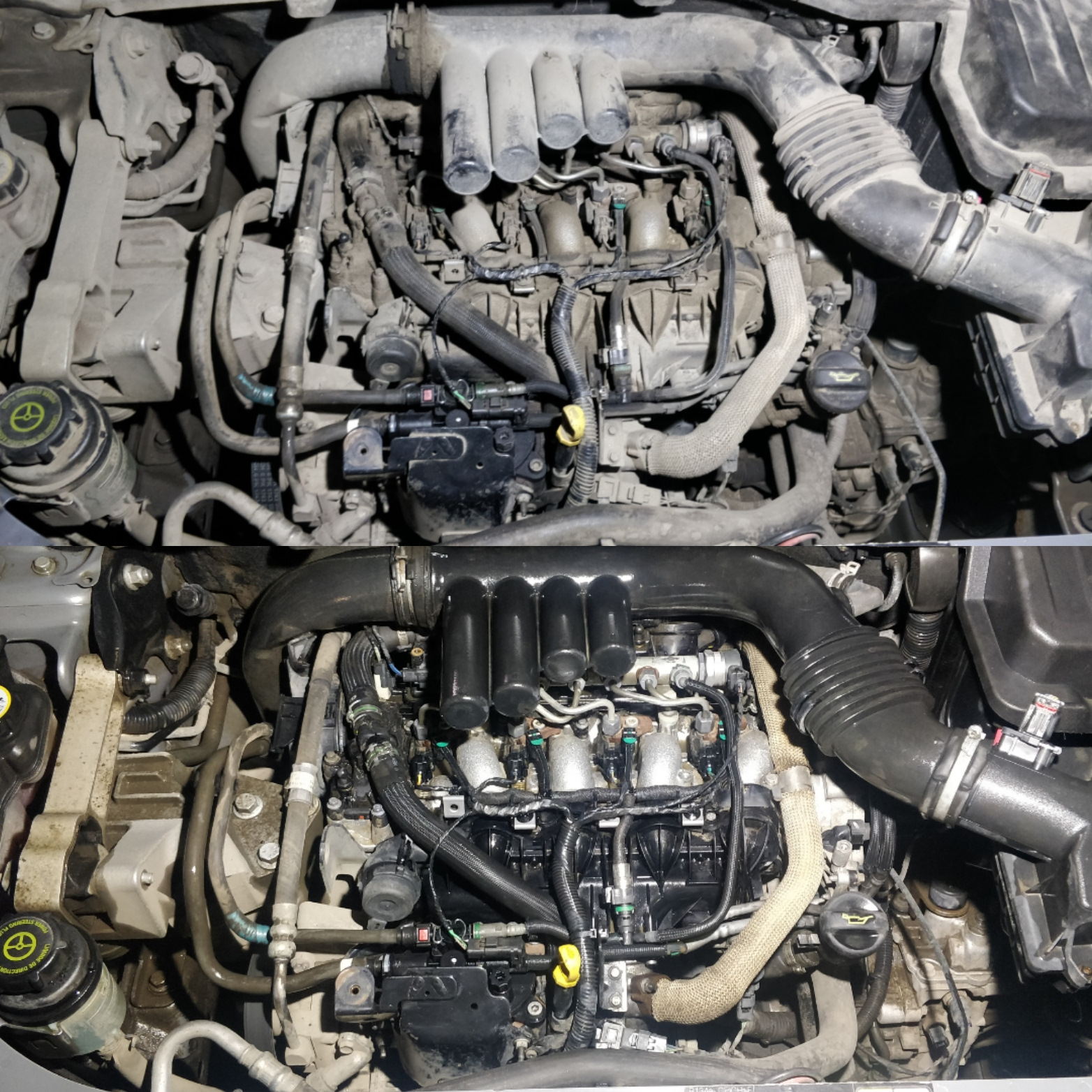

Дамы и Господа! Хочу помыть свой тепловоз под капотом. Поделитесь личным опытом данного процесса, на примере своего авто. На что нужно обратить особенно своё внимание, при использовании автоматической бесконтактной мойки?Всем бобра и хорошего дня!
У меня печальный опыт мойки двигателя. Мыл зимой с шампунем. Керхер был подключен к горячей воде. Горячая вода попала на лобовое стекло между капотом, а на стекле оказались сколы и стекло лопнуло. Сейчас на стекле три трещины до краев, но к счастью подогрев и датчик дождя работает нормально. Все ровно стекло придется поменять когда ни будь!
Пару недель назад насмотрелся на Ютубе и решил помыть двигатель, без керхера, мол химия делает свое дело а смыть можно просто водой без давления. Херь полная. Химия то разъедает, но эту грязь все равно сбить надо. А так ни чего не закрывал, , не мотал, воздухом продул обычным компрессором для колес. Завел она просохла.
Мыть с крышкой сверху, все датчики и контакты замотать герметично. Под крышкой можно колодцы закрыть чем-нибудь и химией протереть вокруг. На счёт генератора не знаю, на него бы лучше воду не лить, продуть воздухом и протереть. Лучше, конечно, если нет 100% уверенности в безопасности действий и соблюдении всех технических условий, то довериться специалистам и подглядеть как они это делают, потом делать самому, если есть такая мотивация.
После мойки двигателя форсунки нужно профилактически доставать, сушить и ставить на керамическую пасту. Там в каждом колодце вода стоит после мойки, которая нифига от туда не выходит, а окисляет форсунку стальную и стенку алюминиевую. А если туда еще и щелочь попадет- вообще беда, коррозия сожрет все в колодце и запечатает форсунку в колодце так, что можно потом и не вытащить ее не оборвав.
Ужасы- это услышать от сервиса, что ни одна форсунка не выходит, а вам нужно до распредвалов добраться. А если знать, что такая *опа бывает, то это не ужасы. Тем более профилактически снять/поставить форсунки можно и самому. Я себе раз в пару лет точно снимаю их, чищу и ставлю обратно. Ко всем дизельным машинам относится.
Летом, на бензинке, прогревал, обливал, потом из балончика для очистки ДВС поливал. Потом смывал и оставлял с открытым капотом на солнышке на 6-8 часов. Все высыхало, заводил и ехал. Пока проблем не было. Да, температура была к 30

На сухой двигатель пену от GRASS, затем пройтись щеткой по всем доступным поверхностям, и смыть под давлением, только не сильно обливать, после этого воздухом все сдуть, особенно контакты, и в заключении консерватором от того же GRASS.
Ну в колодцы форсунок попадёт если вода- будет ржаветь и ее не достать потом. Лучше их чем то прикройте ну и мойте) риски как у всех- влага в датчиках каких-то будь. Но кто не рискует Тот не рискует)
