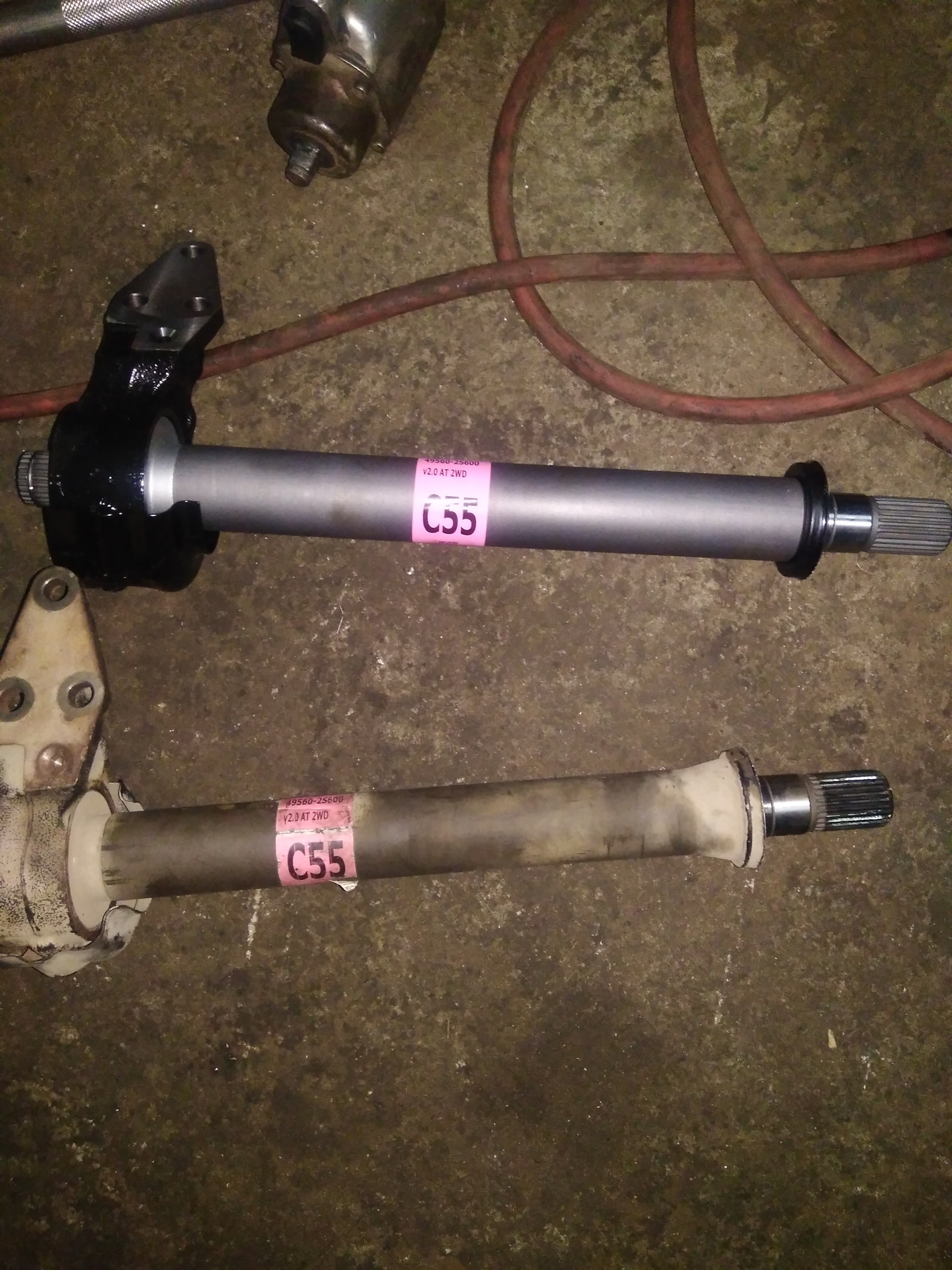

Всем привет!

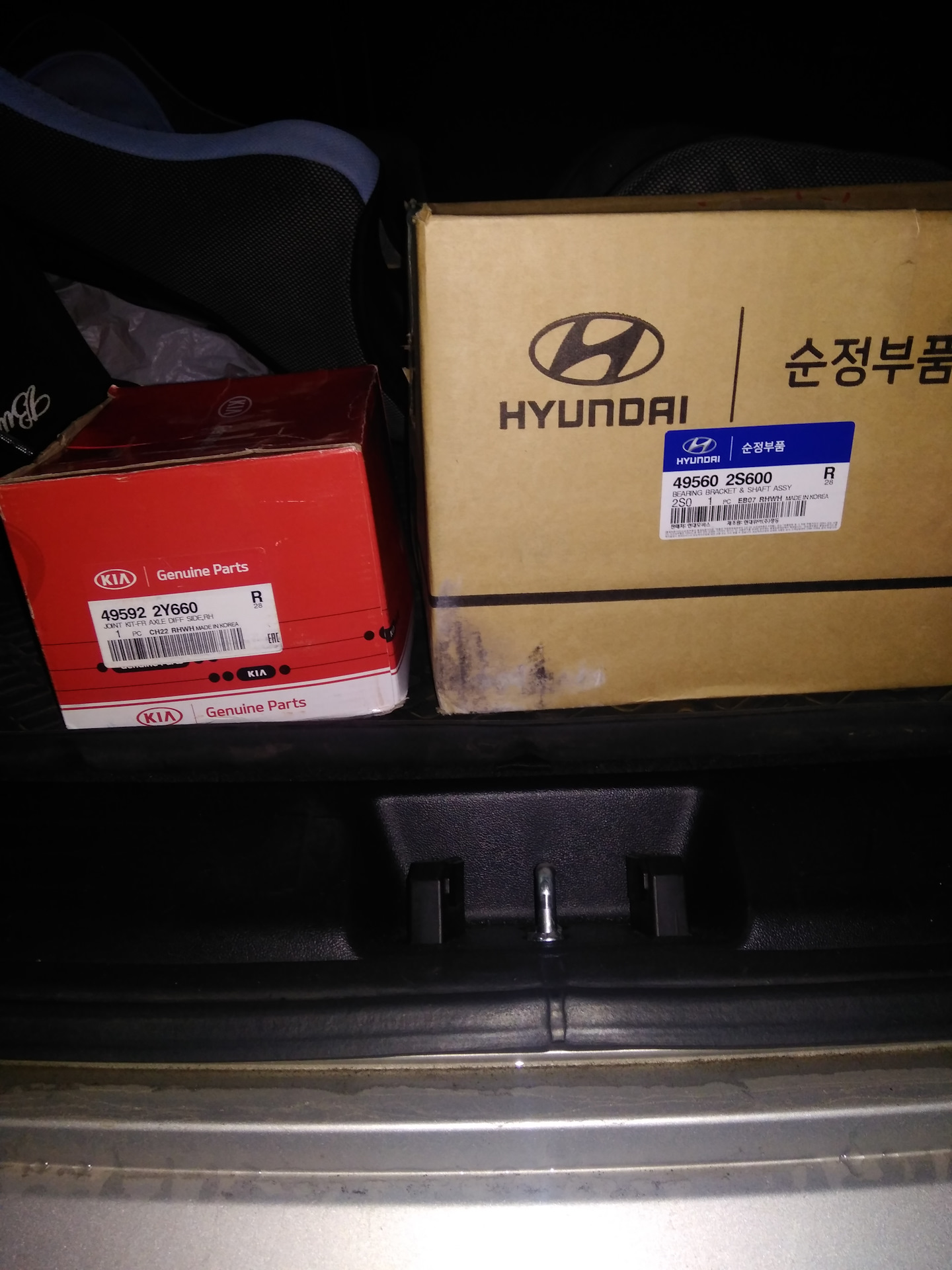

В предыдущей записи www.drive2.ru/l/537673006806204918/ я писал про срыв шлицов на машине жены. Как оказалось это болячка Hyundai ix35, которая и нашу машину не обошла стороной.
Со сваркой решил не экспериментировать, т.к. не было полной уверенности в результате.
Почитав форумы, понял, что с аналогами китайских производителей как повезёт…
Решил брать оригинал. Номера если кому нужны, на фото.
В общем все подошло отлично, только хомут на пыльнике пришлось ставить другой. Родной не смогли нормально установить…

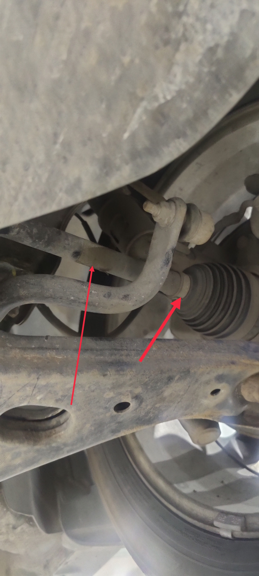

Всем привет, помогите с деталями пожалуйста. В сервисе пошатали эту деталь (см. Фото) говорят замена промвала и трипода. Номера деталей не дают, предлагают у них брать дороже ра 30%, но хочу приехать со своими. Что покупают в этом случае?
Я от дорестайла поставил привод. Он без подвесного, теперь вобще не вспоминаю такую вещь!

Только вчера и себе поменял этот промвал! Так сильно заржавел что на СТО парни приваривали сварочным аппаратом какую-то хрень и молотили кувалдой чтоб он вылез оттуда! Но повезло что шлицы ещё более-менее живы были! И это уже другая замена за 80 тыс. пробега. Хреновым официалам походу было лень смазывать и поставили насухо, так как не было намека даже на смазку!
Мне когда ставили, все обильно смазали теперь. А старый вытащили вообще без проблем. Он руками там проворачивался…
