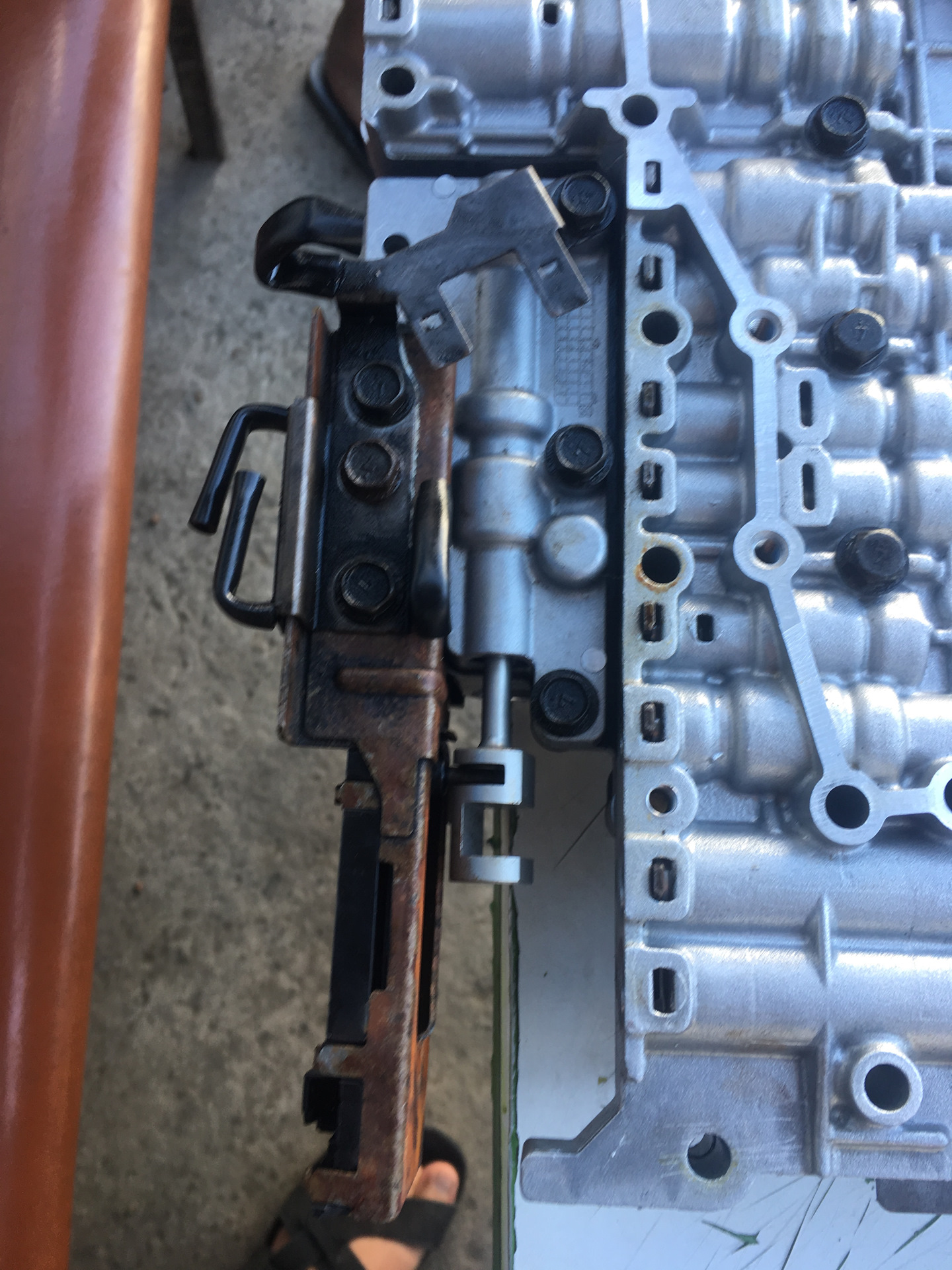

Вернулся из отпуска и со спокойной душей сел за сборку уже вымытого гидроблока коробки.
Неоценимую помощь в этом деле мне сделал Юрик+ с Паф и ниссан клуба.
vk.com/multidiagnostic
+79130602136 Юрик+
К стати человек реально сам собирает коробки и делает полную их переборку, по ходу опыт имеет за плечами солидный. Если сами не можете или не хотите делать свой коробас обращайтесь лучше к нему.
Цен я не знаю но как специалист он толковый.

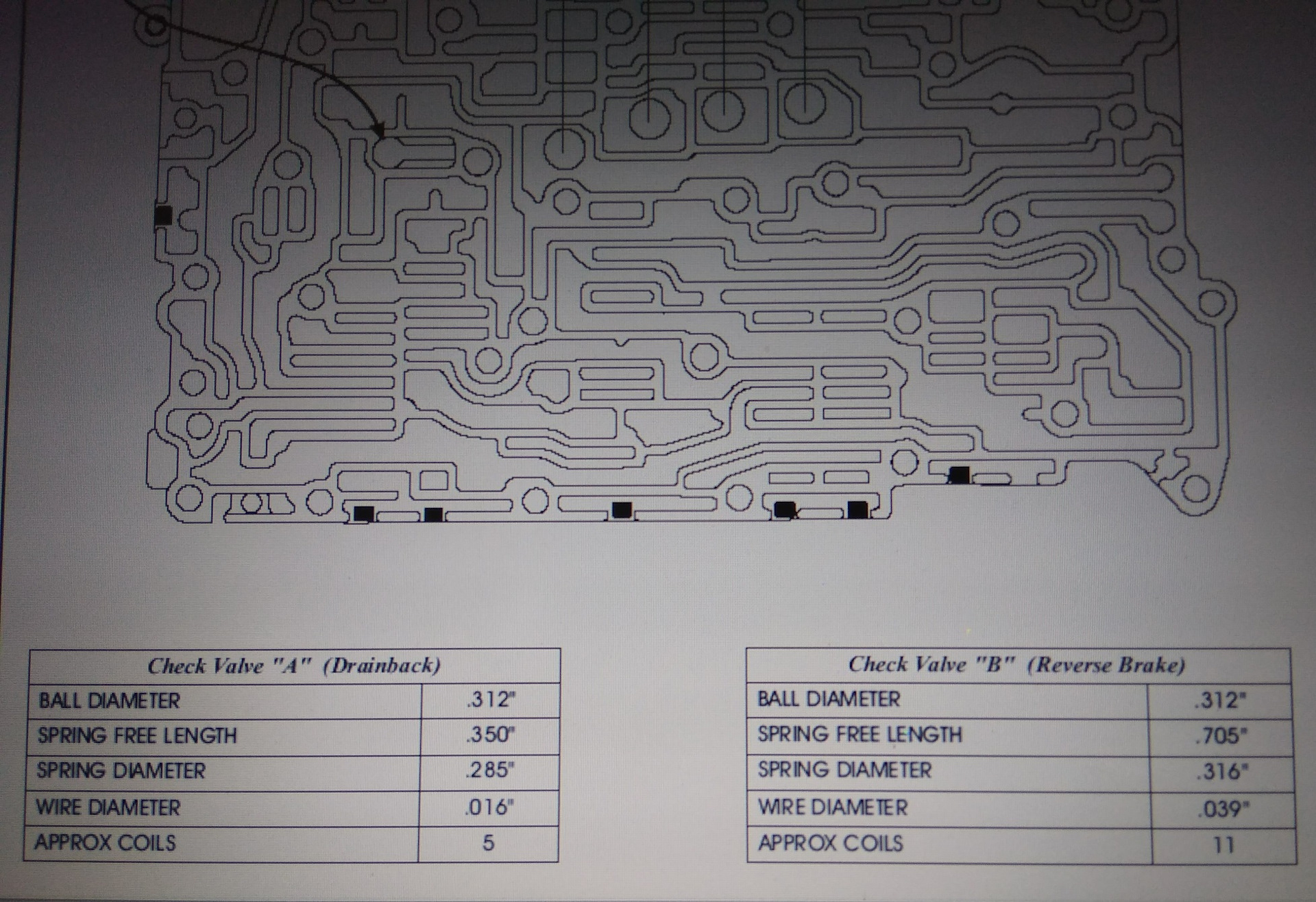

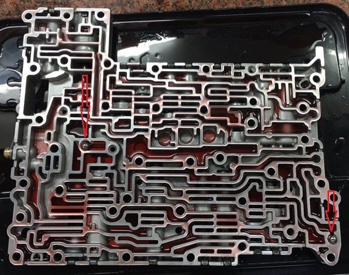

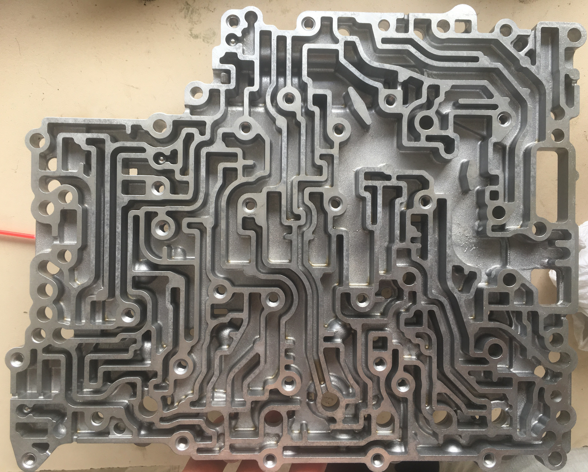

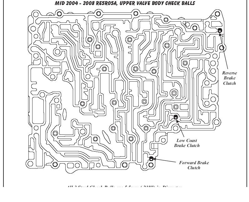

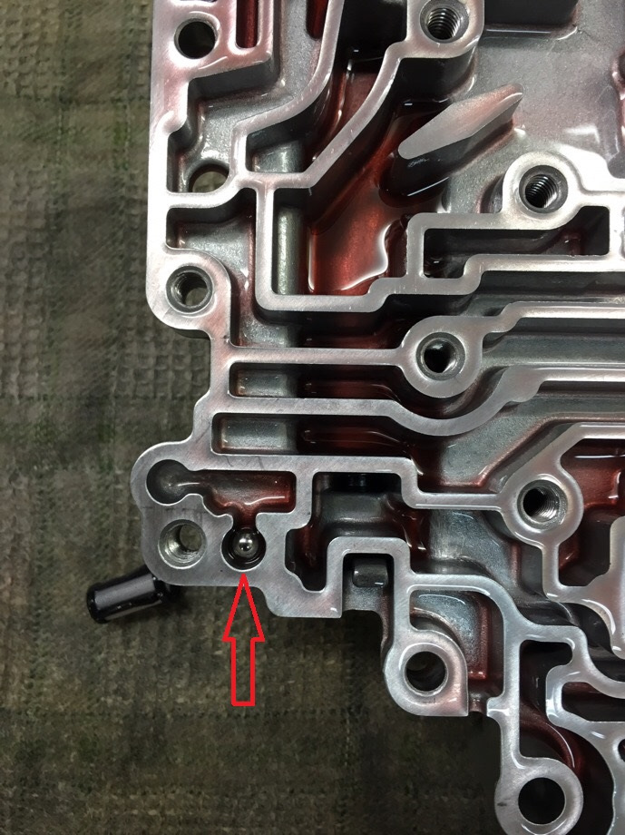

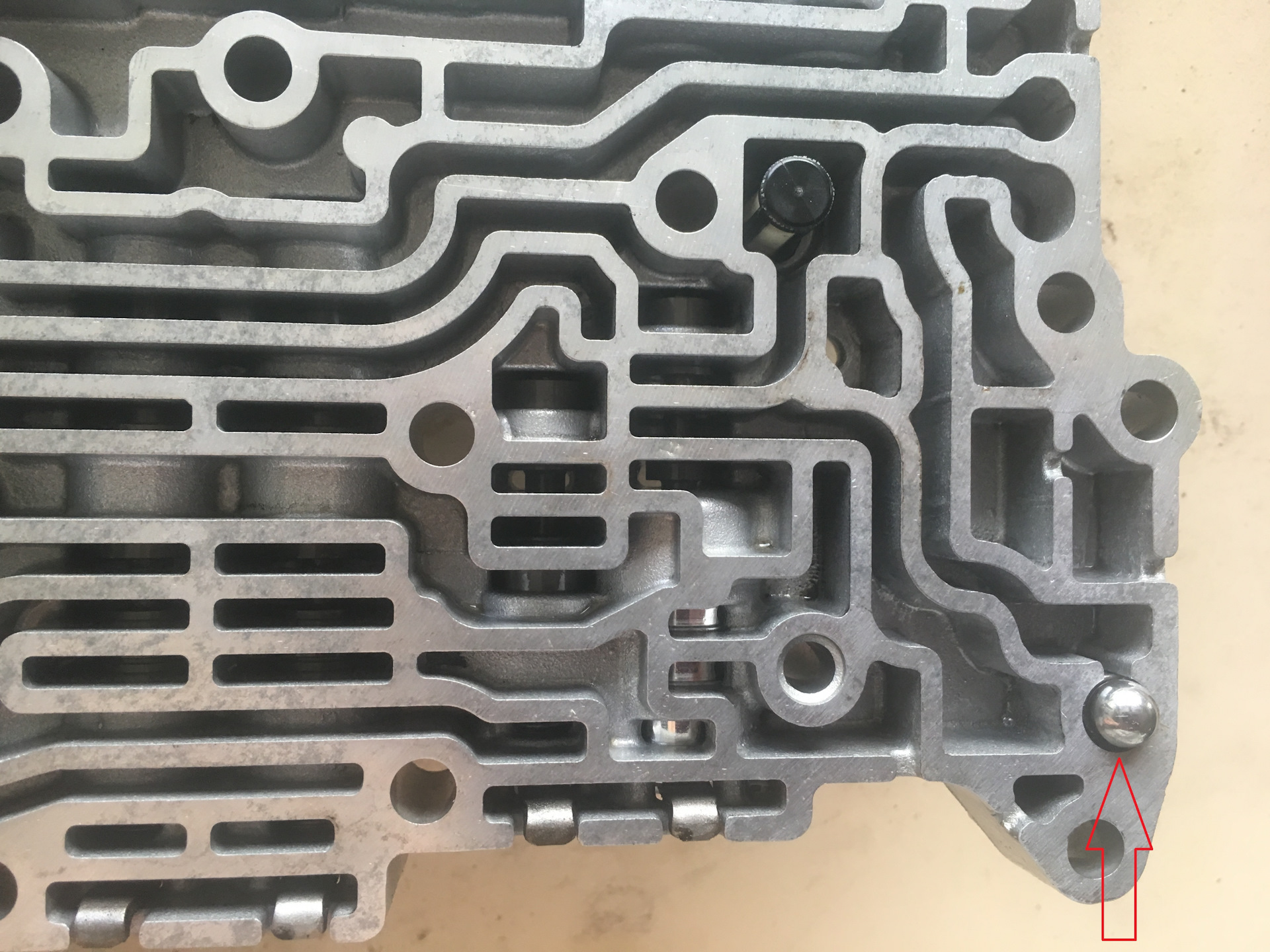

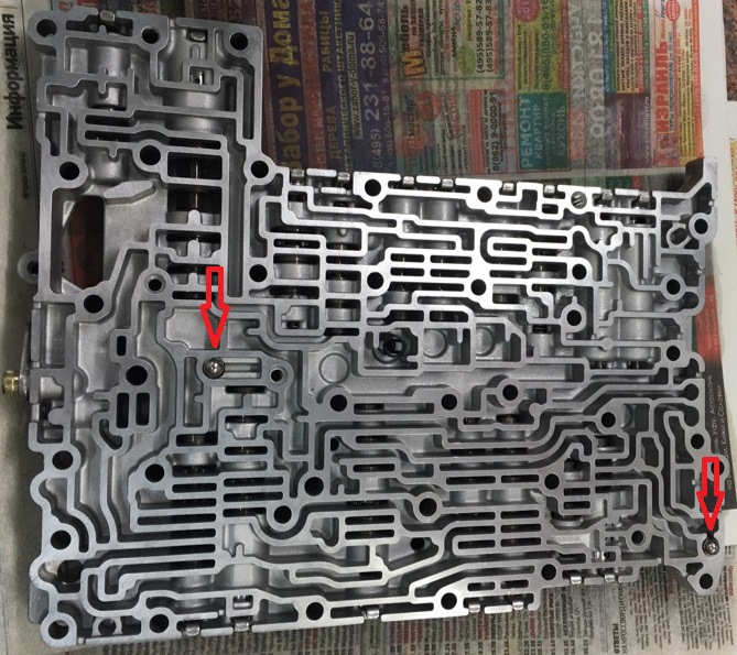

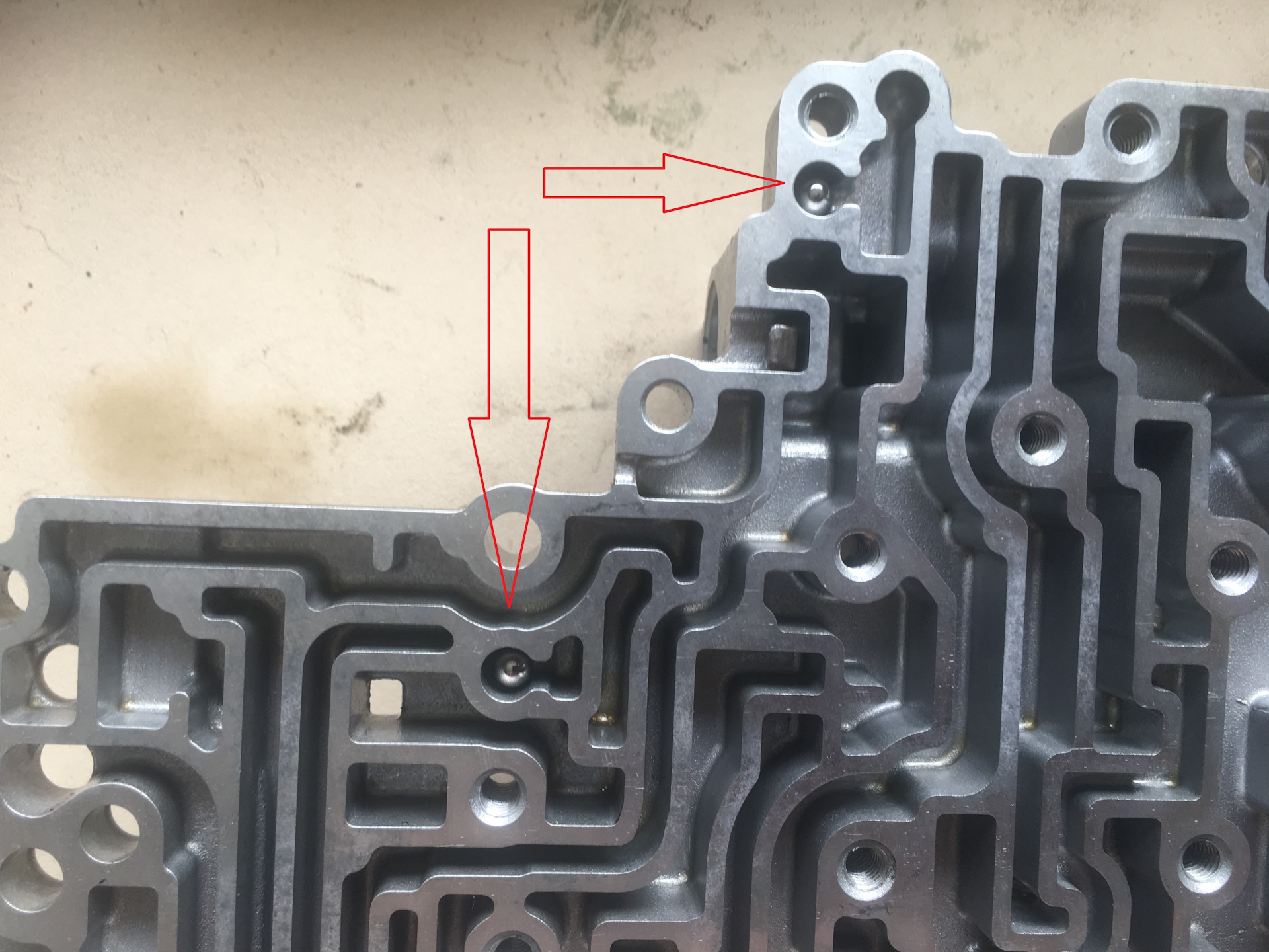

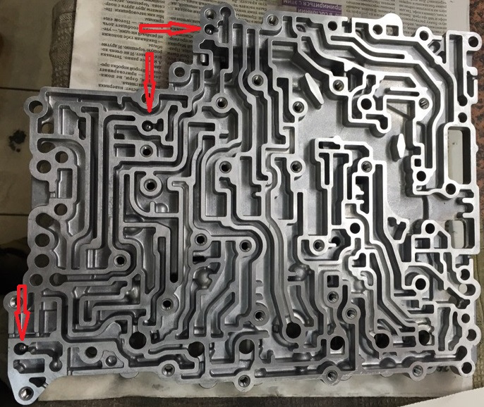

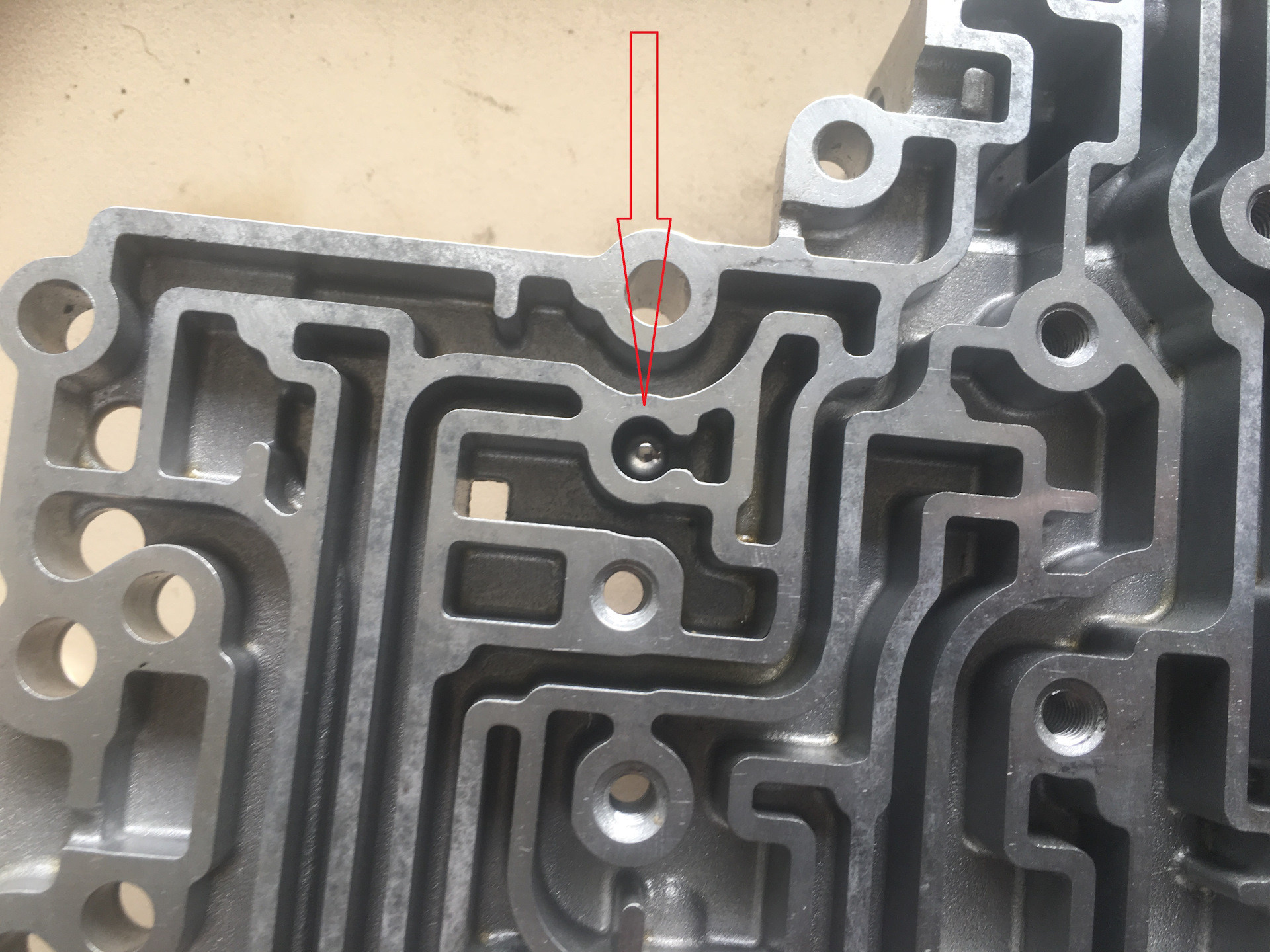

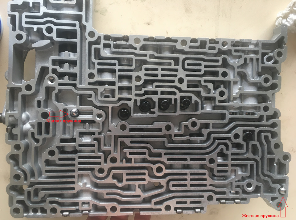

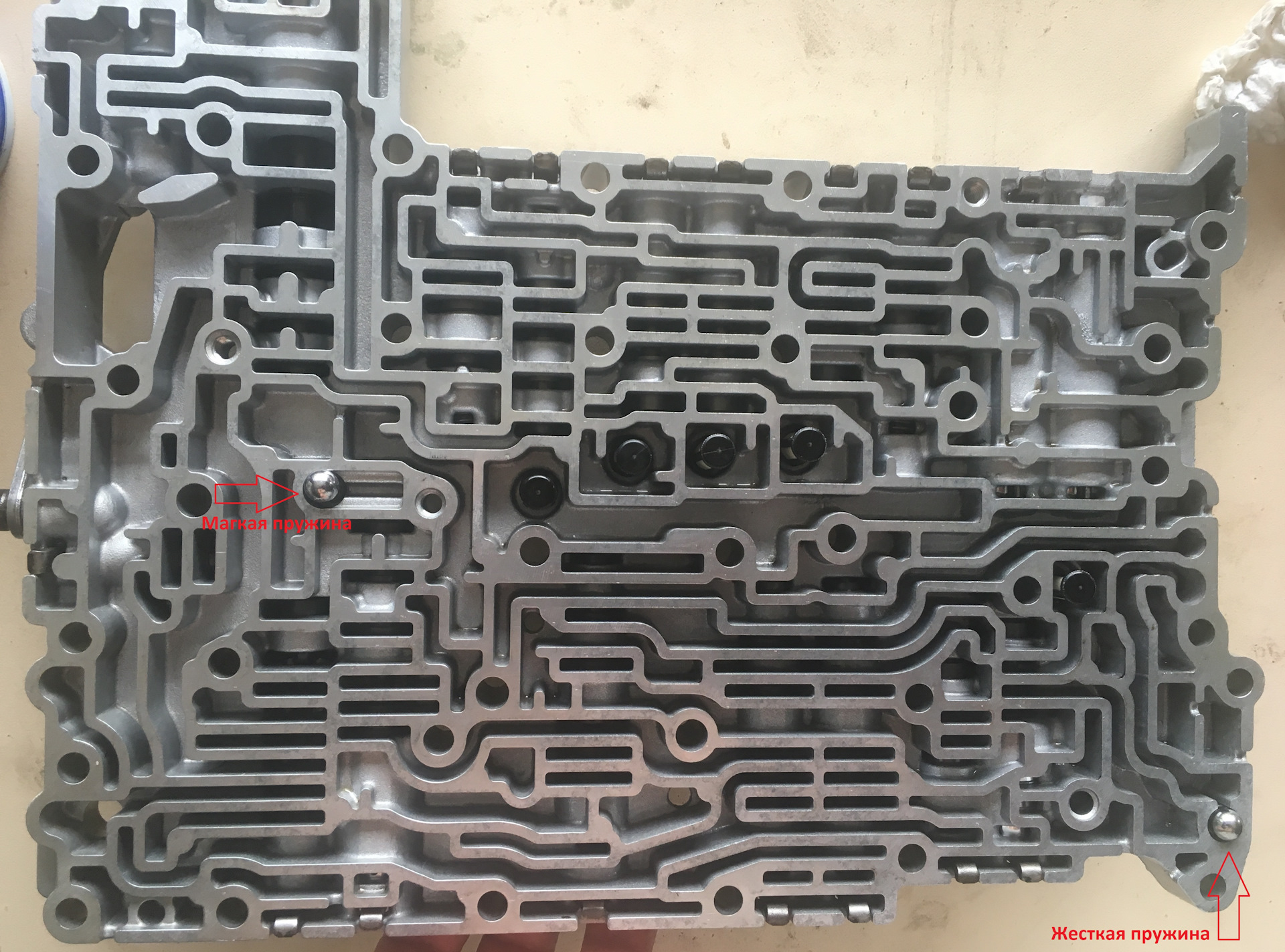

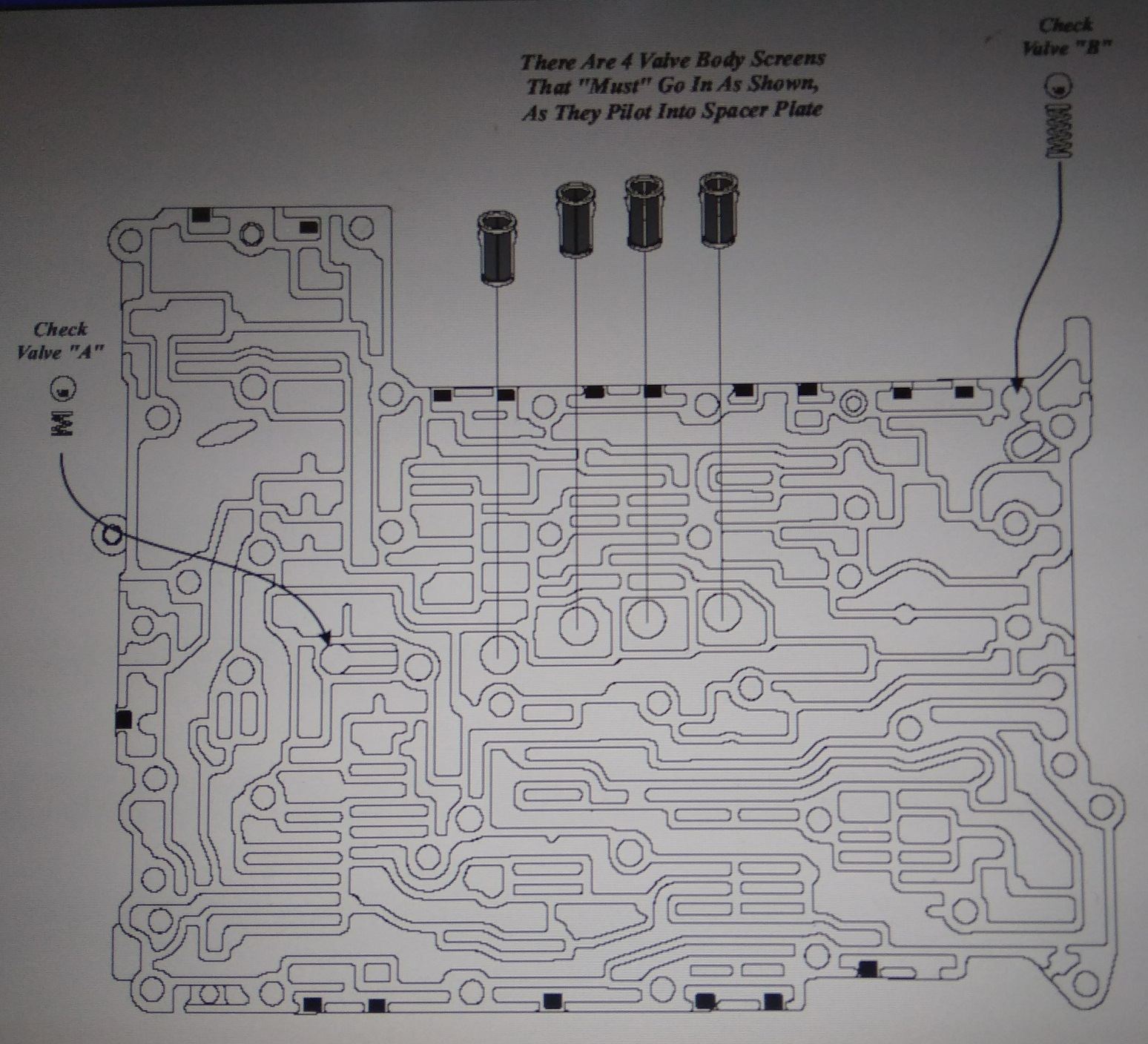

Так вот Юрик+ подогнал мне схемы расположения шариков и пружинок, по ним собственно я все и собирал и делал свой отчет.

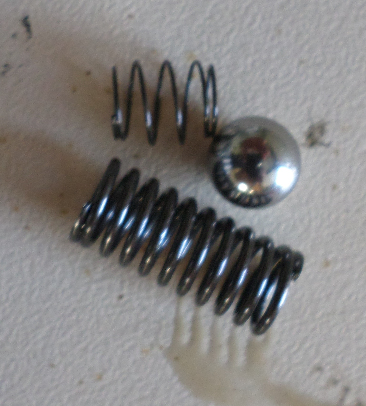

А это схема с таблицей по жесткости пружин под шариками, если кто потеряет то вполне потом можно подобрать. Я сначала потерял и уже варианты замены искал, но удачно все потом нашлось совершенно случайно… )

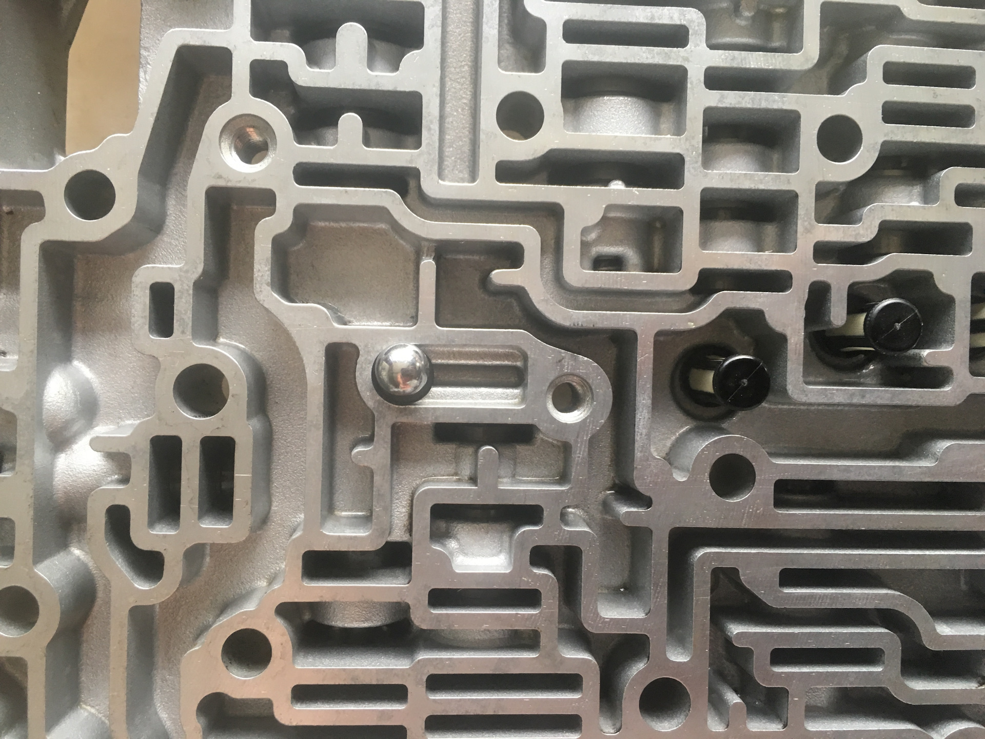

Всего в гидроблоке 6 шариков и 3 пружины.
Шарики все одинаковые, а пружины две жесткие одинаковые и одна очень мягкая.

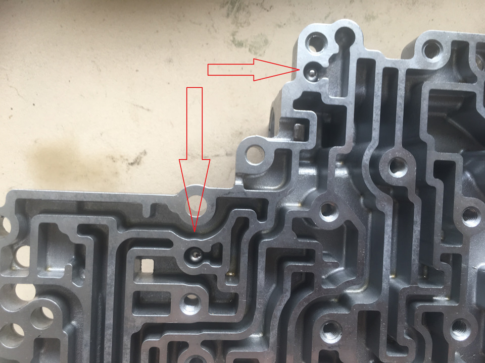

В первой плите стоят просто три шарика без пружин по своим гнездам. Смотрим схему.

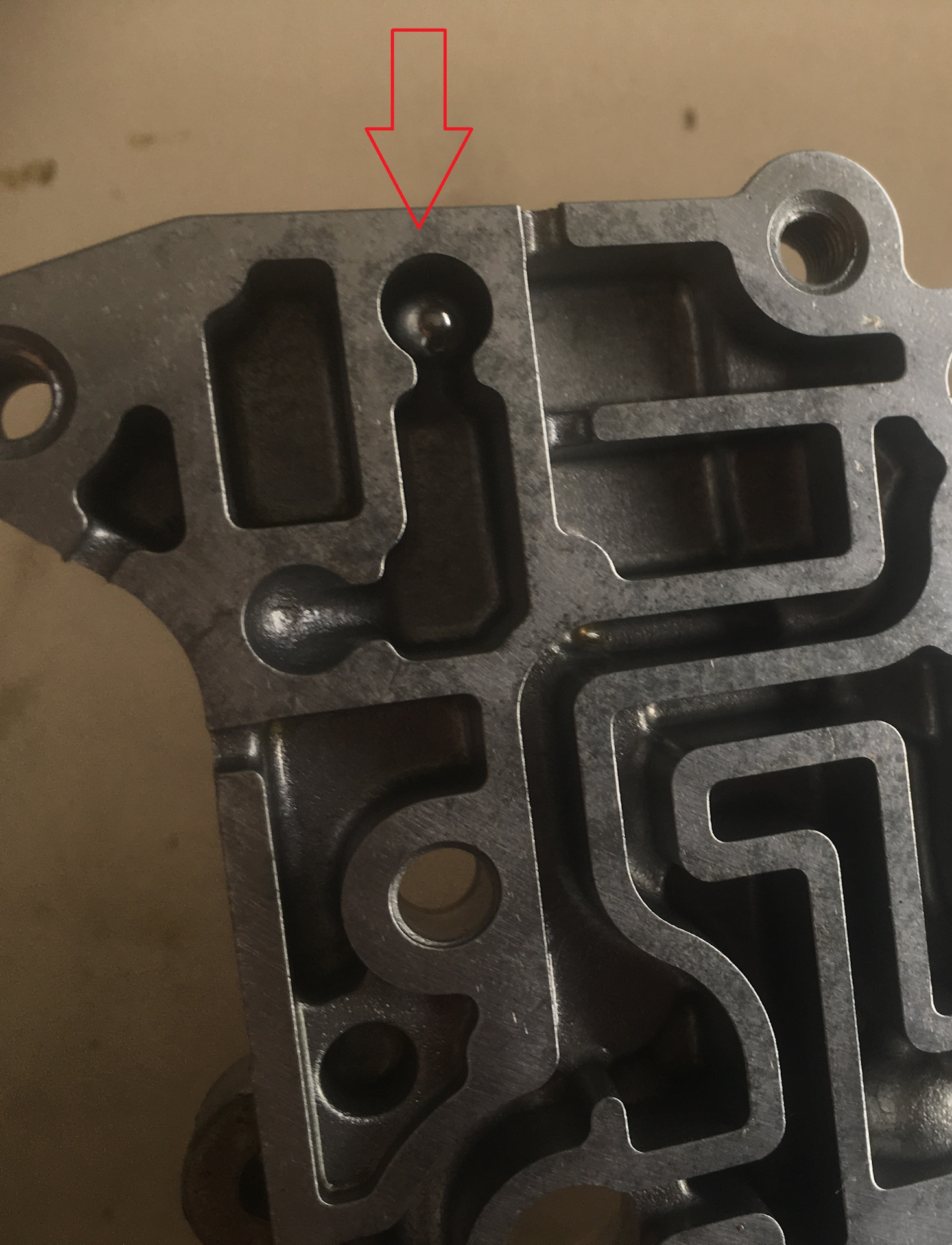

Во второй два шарика и две пружины

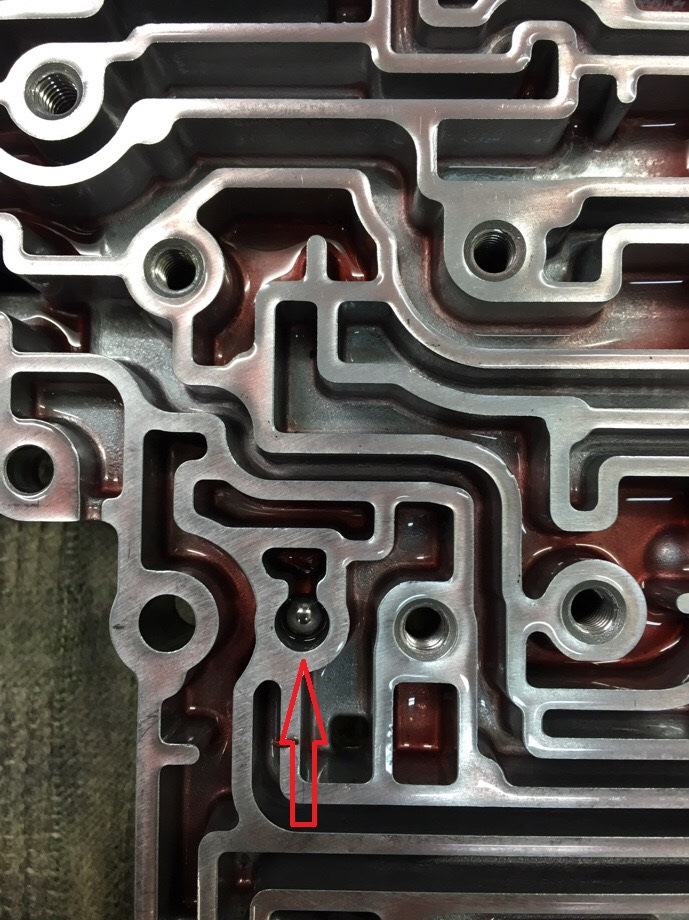

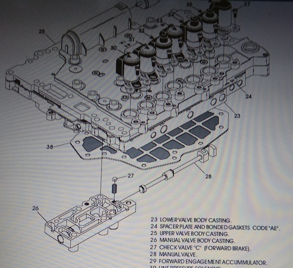

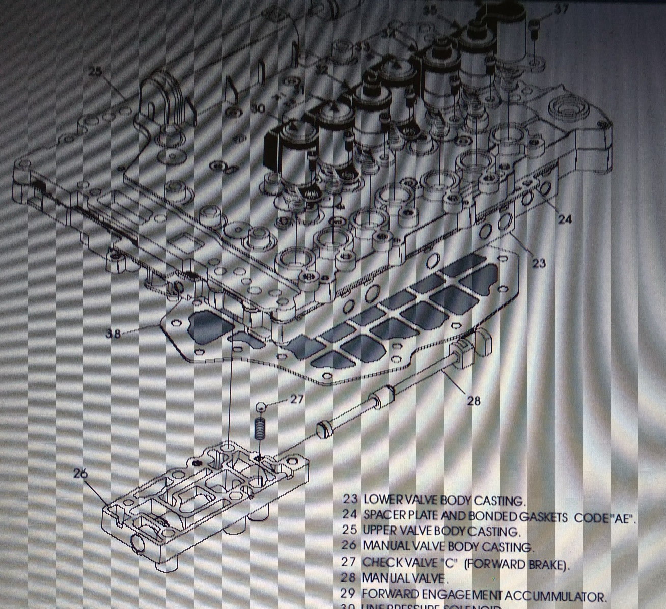

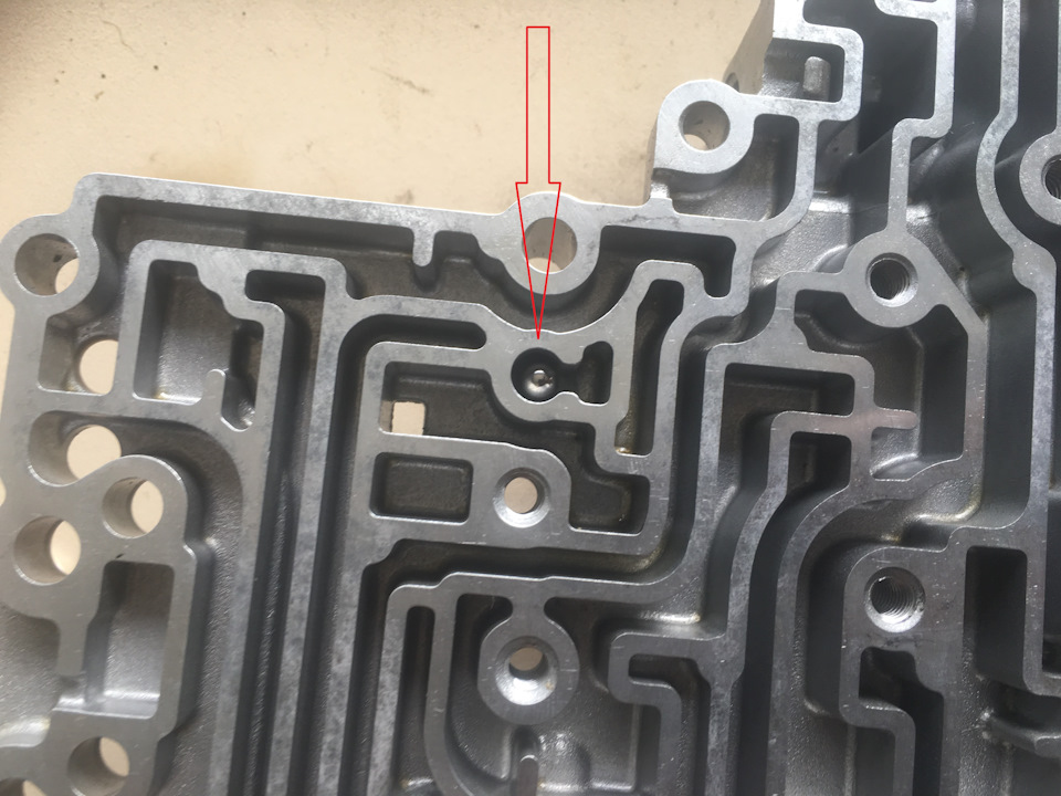

Последний шарик и жесткая пружина находится под селектором кулисы, он отдельной крышкой прикручивается к блоку, я его открутил и чуть шарик не потерял, не зная что он там есть.
Схема расположения шарика есть в третьем чертеже этой темы.

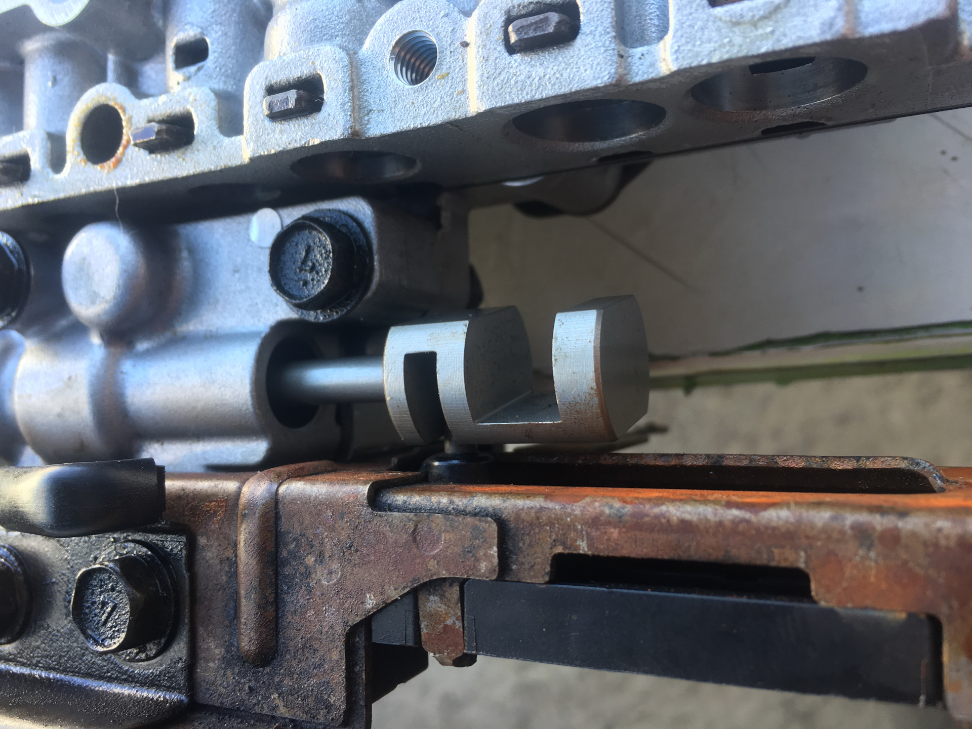

Сборка блока заняла минут 30, установка его на машину еще 10 минут, но там есть нюанс, нужно попасть длинным контактом в паз пластиковый на АКПП. Я первый раз собрал не так, потом снимал и еще раз попадал.

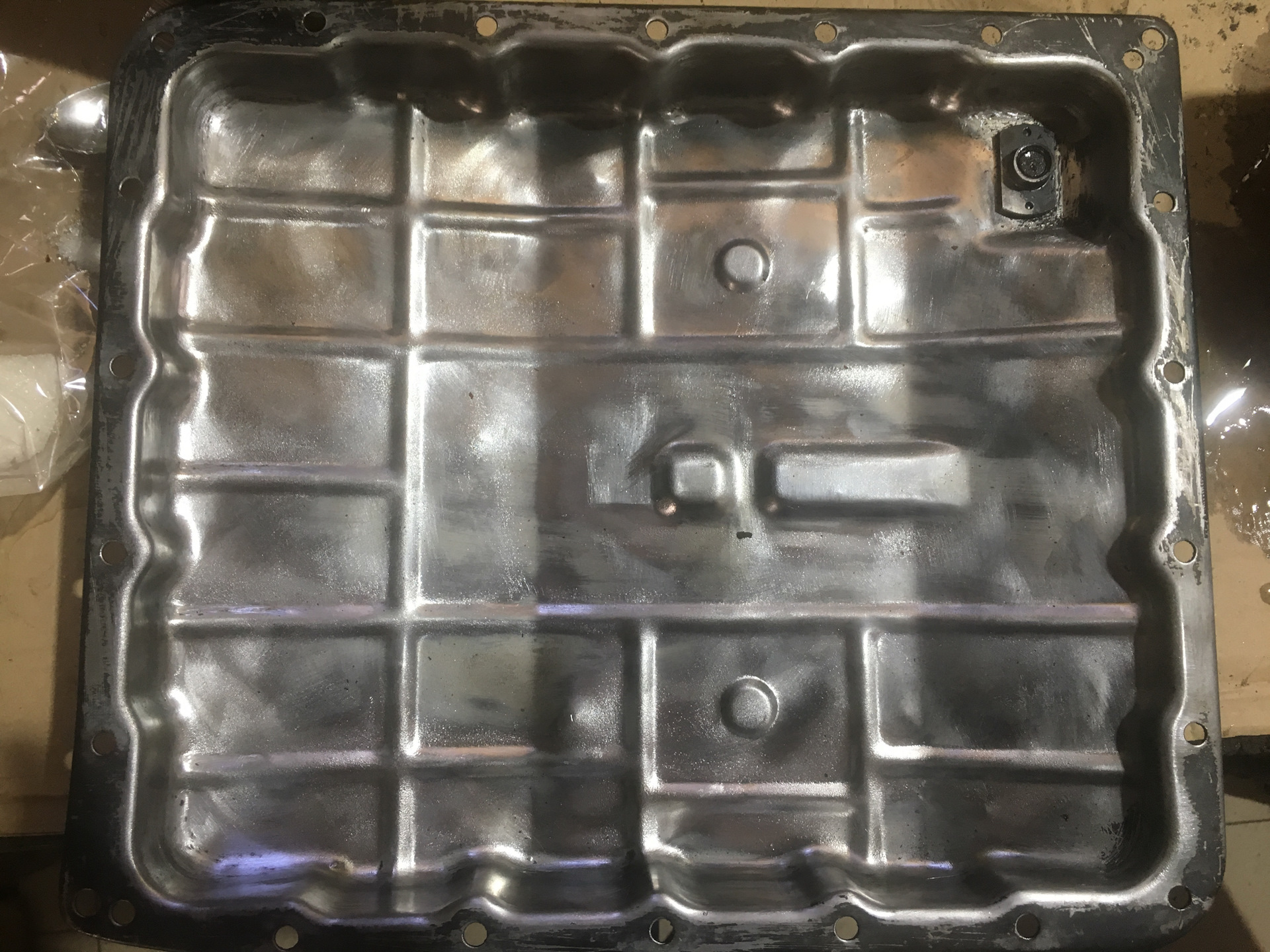

Но дольше всего я потратил времени за зачистку поддона коробки от краски, которая по немногу уже начала была отходить.
Дабы не забила мне фильтр я ее нахер снял всю под ноль…
Дальше будет тема по замене датчика оборотов приводного вала, именно он у меня по само диагностике и вышел из строя…

Сборка блока заняла минут 30, установка его на машину еще 10 минут, но там есть нюанс, нужно попасть длинным контактом в паз пластиковый на АКПП. Я первый раз собрал не так, потом снимал и еще раз попадал.что случилось когда вы непопали ? И какой контакт вы имели ввиду.
Передачи не включались. Но ничего не сломалось.
Я разобрал почистил собрал всё влючается но неедит просто какбуто пробуксовует.как вы заливали масло ? На работающем двигателе?
Если буксует то жто или нет достаточного уровня масла или сгорели фрикционы. Очень редко заедают клапана и приводят к буксам.
Заливал через щуп на не рабочем моторе.
На рабочем нельзя спалишь насос.
На рабочем только уровень масла замеряют
Что если неправильно установил шарики? Зачто они отвечают?
Шарики перекрывают сброс масла в картер. Не тот диаметр не перекроит плотно.
Здравствуйте, это гидроблок RE5R05A ?
Да.
Не приходилось замерять диаметр шариков . Не знаете какой диаметр ?

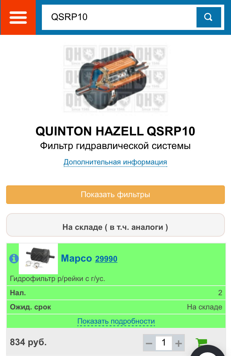

фильтр магистральный поставьте в обяз — он остатки пыли взвеси в системе поймает, недорогой 1000 р стоит.
Есть номер? Он для гидравлики?
Просто там насос не очень мощный, если фильтр будет мелкий то нагрузка пойдет.
вот такой www.drive2.ru/l/220643/
но есть еще от субару аутбэк выносной — у него пропускная способность через себя выше
Faetongold
29990 вот артикул на экзисте
Спасибо, я нашел уже у своего поставщика и заказал только что.
Буду тоже ставить, тем более после промывки блока.
а кто у вас поставщик?)
