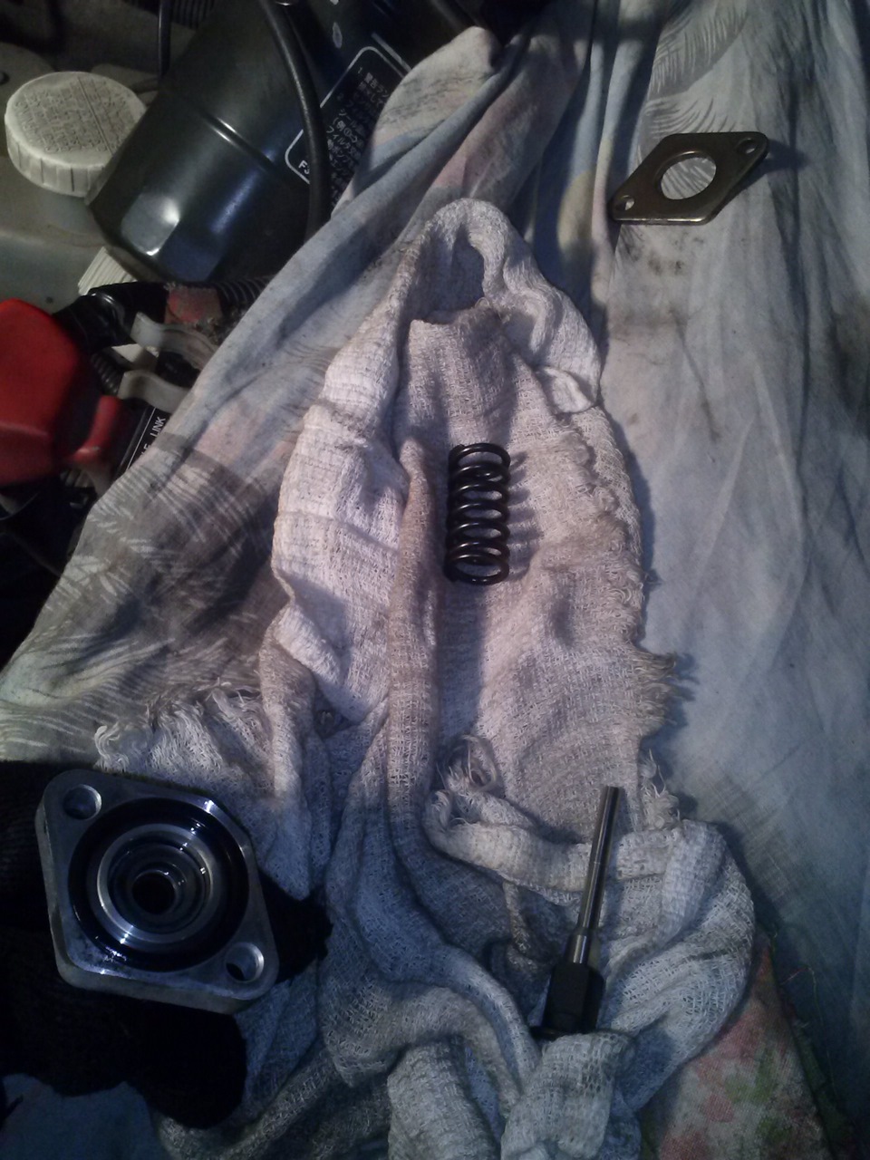

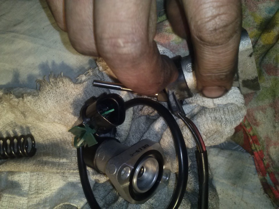

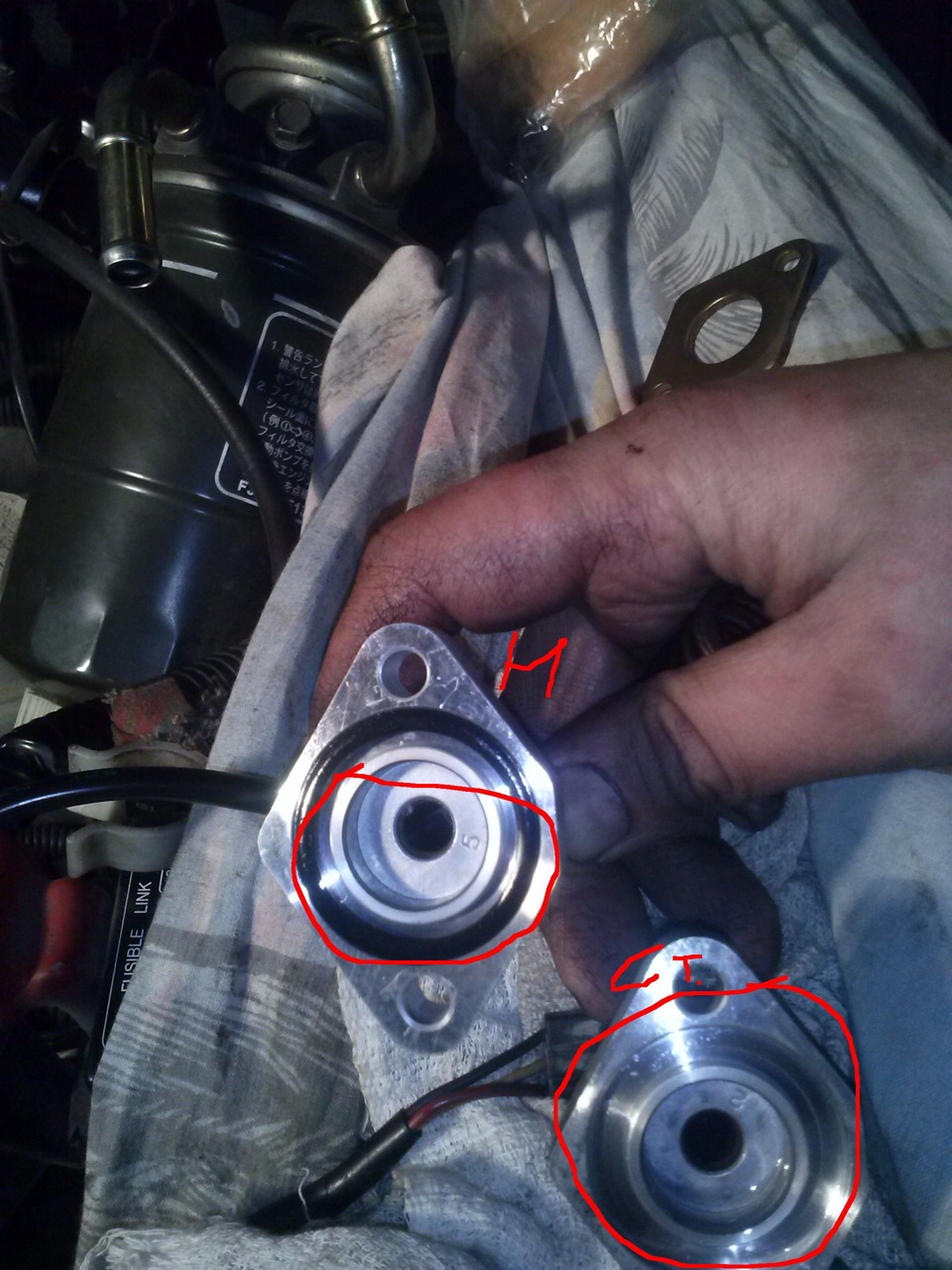

ТУТ расскажу про саму иглу, она почти не отличалась, но отличия я вс же на шёл, так как разбор был очень рискованный решил всё же заменить иглу, завтра соберу и посмотрим как зафурычит, боюсь как бы сцуко не встал, пролил весь корпус тнвд карбюраторным очистителем
Комментарии 6
Так а что сломано было в итоге в ТНВД, как проблему решил?
Изредка машина чихает на горячую, решено было поменять иглу, проблема не решена, надо разбирать сам насос, пока машина ездит не лезем
Получается, что с заменой иглы ничего не изменилось?
В моем случае да
Кстати, для ее осмотра сам ТНВД снимать надо с двигателя или есть доступ, чтоб со стоячего открутить этот датчик с иглой?
Все откручивалось на машине с ямы, тнвд при этом не снимался.
