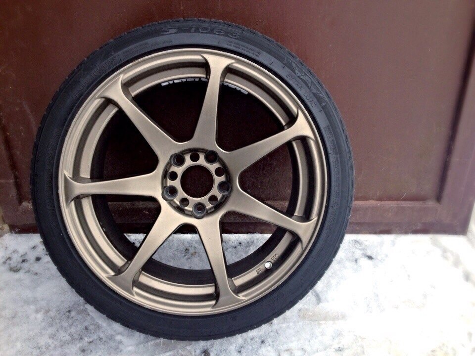

Тебе из-за цо не подойдет, у ланса оно 67.1, т.е. Если на литье например цо 72, то ты одеваешь кольцо под твое цо и потом диск. В твоем случае цо меньше, тут только расточка, а это не хорошо.
У ланса цо 67.1, на литом диске цо больше, соответственно есть еще запас, покупаются центровочные кольца и ставится колесо, а вот если было бы наоборот, тогда пришлось растачивать. На переднюю ступицу мерил, все хорошо встало, правда на зад не примерял еще, думаю проблем не должно возникнуть, после прокатки арок соответственно)
Нет, оно больше, просто стояли на аккорде, я как пример привел, оказалось цо 73 на дисках) так что думаю все ок будет, но думаю резю взять 225/40/18, так как 235 широковато будет…имхо
Стояли на аккорде там цо 64.1, докупались проставки, так как цо там больше, на лансере 67.1 цо, цо данных колес не известно, примерить нет возможности.
Мб я тебя не совсем понимаю)) на этих дисках цо меньше чем 67.1? Так ведь?
Аа, тогда гуд))
Greshnik760
Я бы тоже лучше взял 225
а у тебя стандартная ступица?
Да, стандартная.
т е на литье ц о 64,1?
d-tox
Цо литых дисков больше 64.1
ну смотри, при 30 вылете 8дюймов примеряли, без проблем, померий штангой или линейкой цо и спи спокойно!
К сожалению физически не могу их померить, в другом городе находятся. Ну раз примеряли такие параметры, значит волноваться не стоит)
Встанут куда они денутся)))
Ну нигде не будут чиркать? Встанут как родные? Стойки родные.
Не ну раскатать арки надо будет! При нагружённой машине на кочках будец цеплять!
