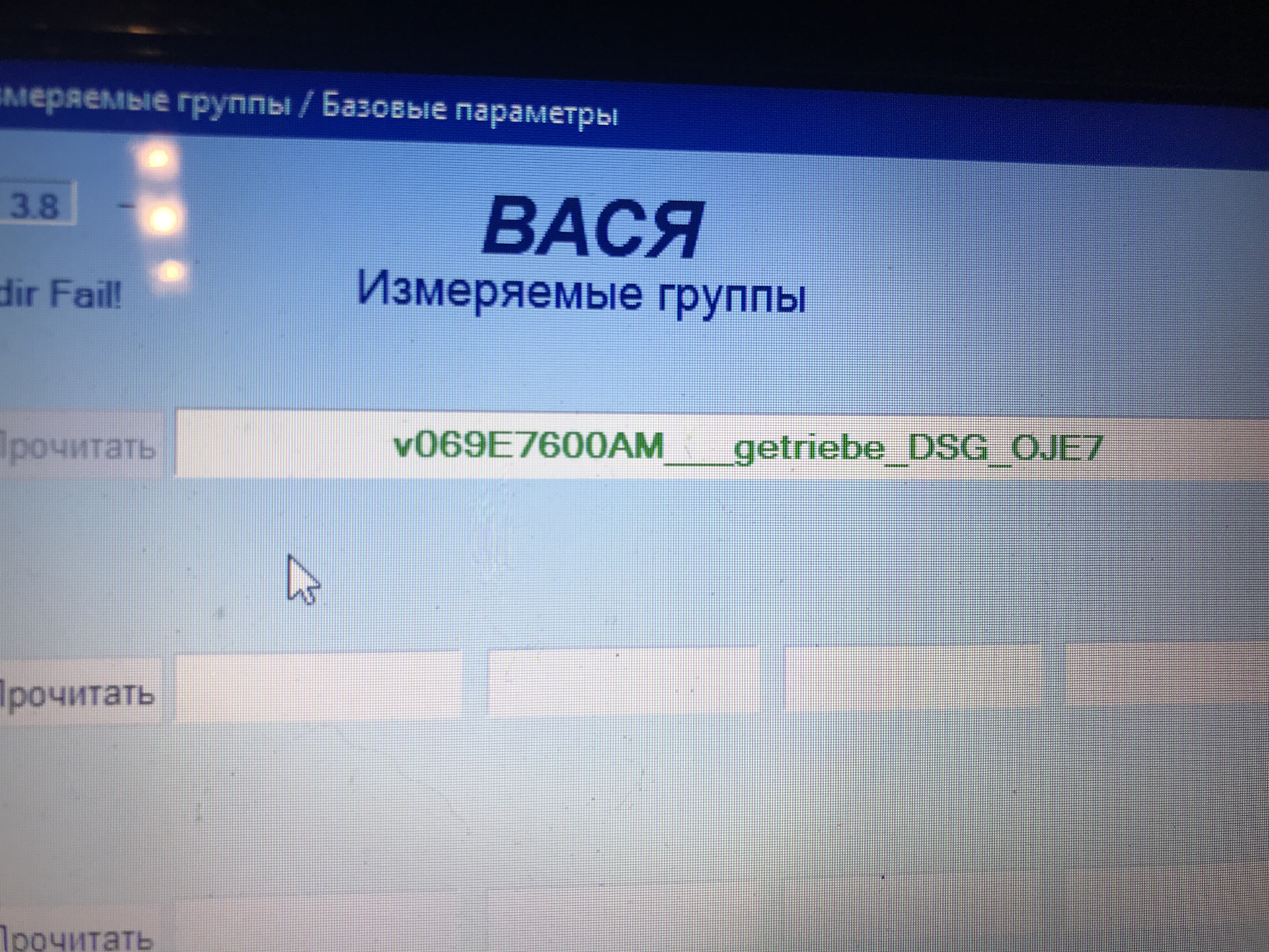

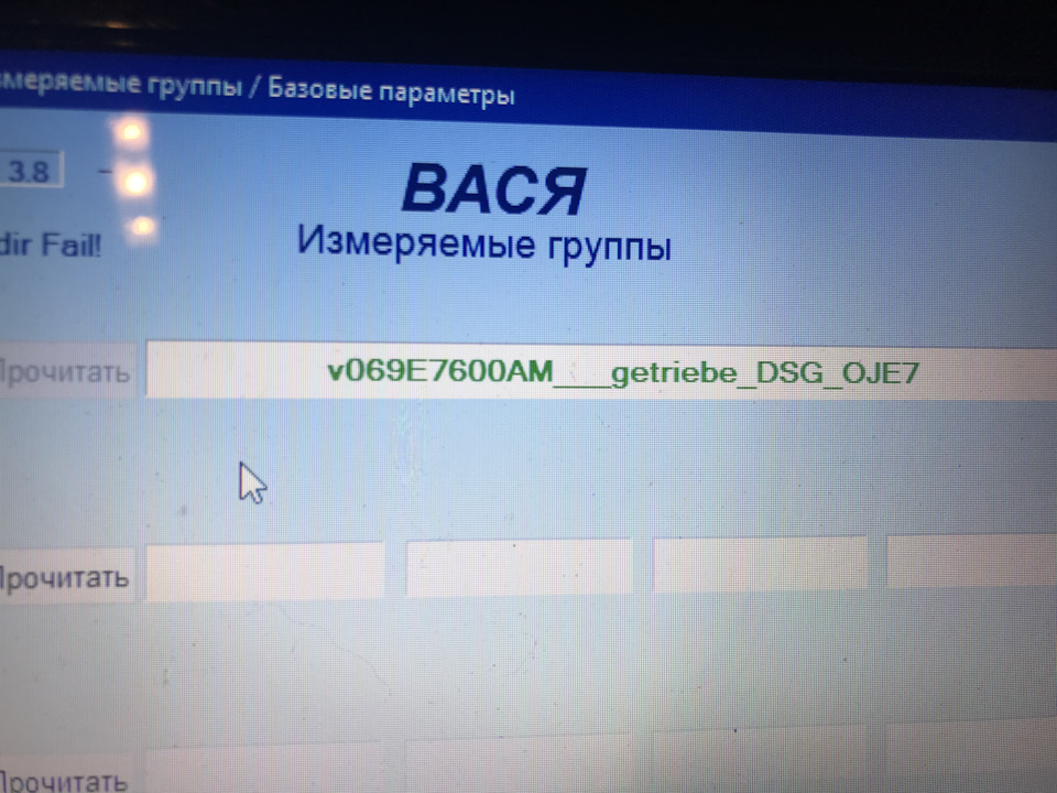

Здравствуйте! Для меня последняя прошивка v069XG600AM___getriebe_DSG_OJXG_sw.sgo ?
Здравствуйте
Да
Благодарю Вас

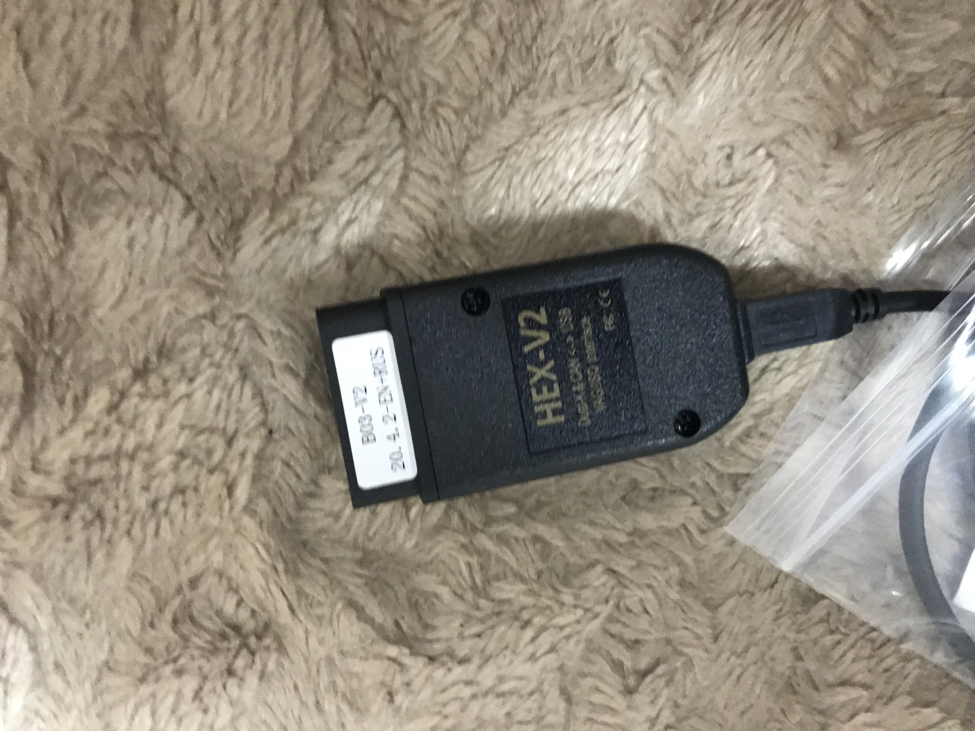

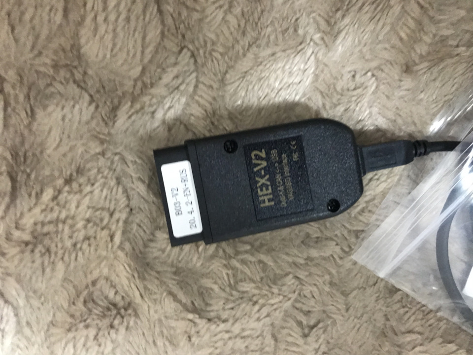

Вот таким кабелем смогу обновить ПО? Прошивку чёт не найду
Нет, этим не обновить.
