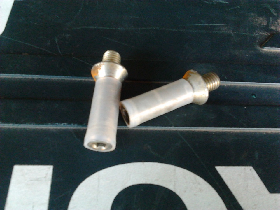

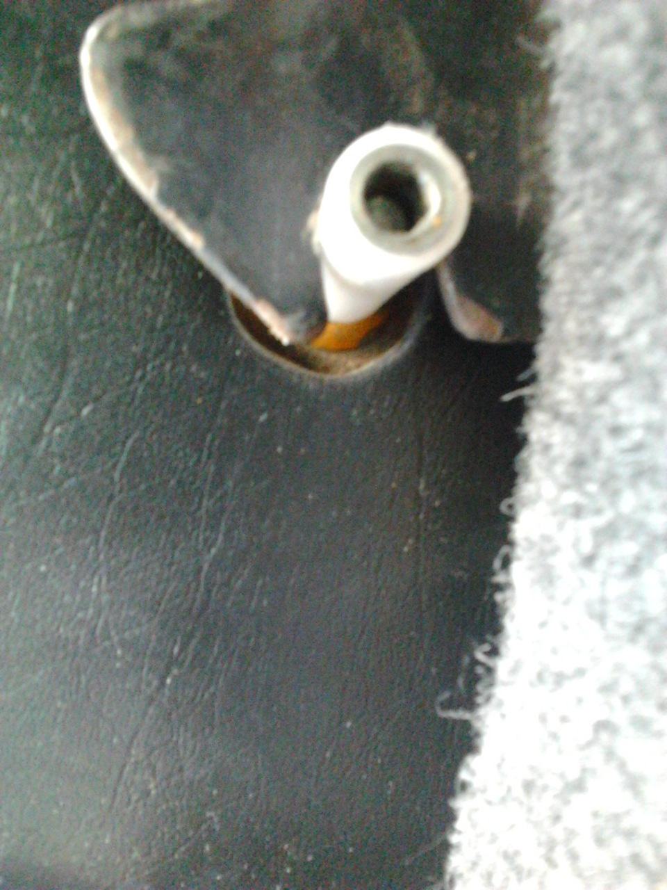

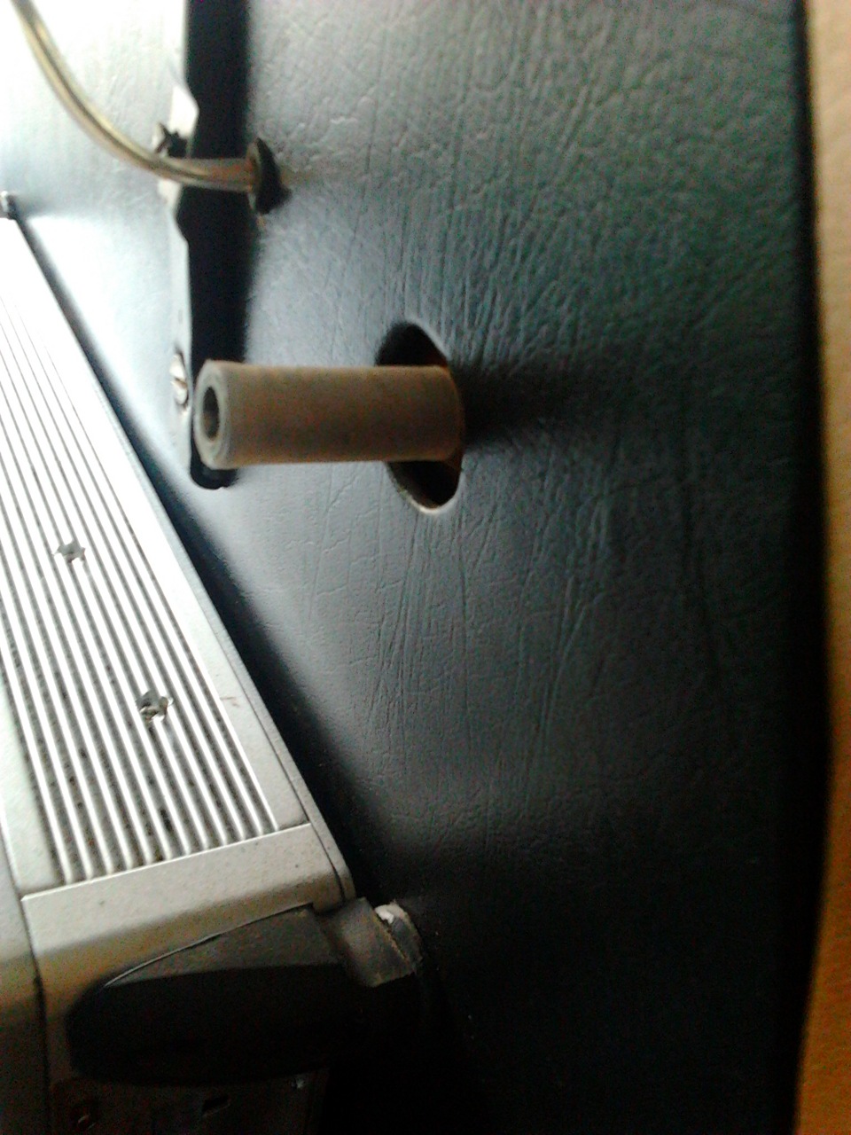

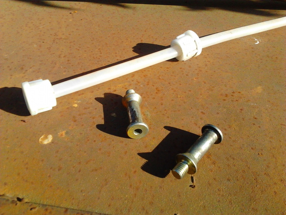

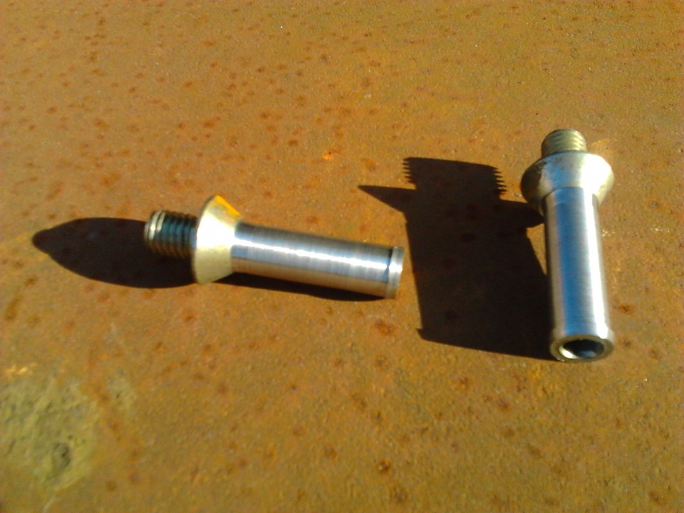

начал напрягать неприятный скрип в салоне. после поисков оказалось что столь чудный звук создают замки спинки заднего дивана.взяв любимого токаря, пластиковый шланг, слегка сделал тюнинг данной детальки. в итоге скрипучка убита:)
У тебя сидушки каравеловские стоят? только вперед откидываются? Или ты их еще научил расскладываться в спальный диван?))) Я не удивлюсь)))
да скрипит. на мультах на всех скрепит. причем очень проитвно. можно побороть даже просто нацепив туда термоусадку.
Термоусадка была:( изолента была:( всё это хрень:) два три дня и скрип, скрип опять. щас как в танке глухо:)
