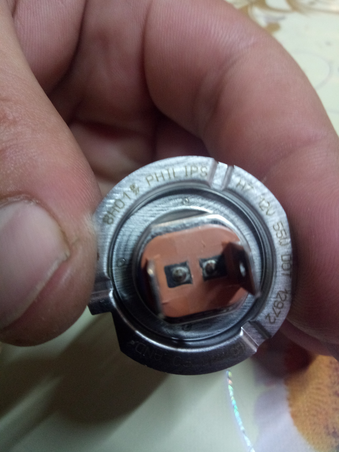

Наверное, лампы одного производителя должны использоваться. Когда откручивал крышки, на одной из ламп четко надпись GE читаема, на другой не видно.

Прочитал посты, никакого упоминания модели вообще
В личку спрашивал
Тогда надо будет уточнить. Фото странное, надо сравнить с эталоном, могла и ошибка быть.
