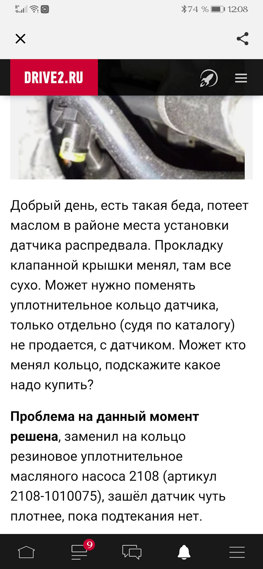

Немного поездил на машине супруги, после двухнедельной стоянки и мягко говоря прифигел от дерганья на светофоре и заглох даже один раз, чего раньше за мной не водилось) решил немного покрутить двигатель, вообще джекичан вылез на панели и на холостых стрелка тахометра задергалась туда-сюда. Поехал в гараж, прицепил емл блютуз адаптер, глянул ошибки, а там Р0011 во всей красе. Делать нечего, моем клапан синхронизации распредвалов или как там его)
Еле выдернул его, резинка прикипела и порвалась, пока вынимал. Хорошо, у меня есть набор резинок для кондиционеров, подобрал подходящую оттуда.
Датчик был конечно загажен просто капец как сильно. (Не фоткал пока не отмыл) отмыть удалось до состояния "как новый".
Поведение машины вернулось в норму, х.х. как вкопанный 650об/мин, ошибок больше нет. Масло поменял и фильтр заодно

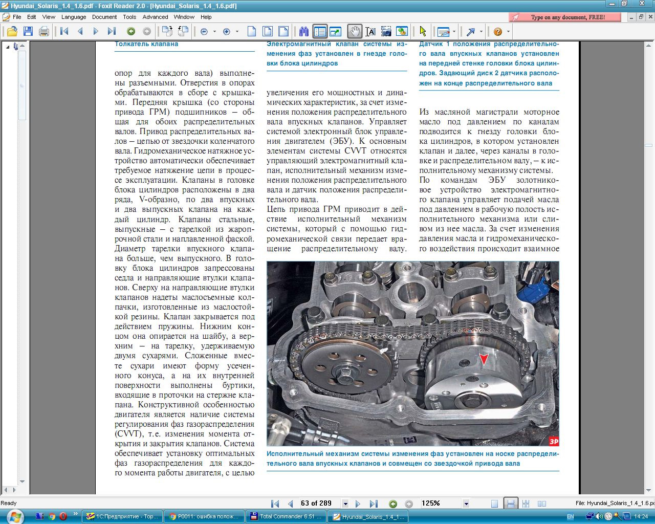

По науке это клапан системы изменения фаз газораспределения. Он управляет системой изменения фаз открытия впускных клапанов.
Он управляет подачей масла на шестерню впускного распред.вала?
сигнал с ЭБУ поступает на клапан и он срабатывая перекрывает одни каналы и открывает другие каналы и масло поступает в механизм на торце распредвала и меняет фазы открытия клапанов, как то так.
