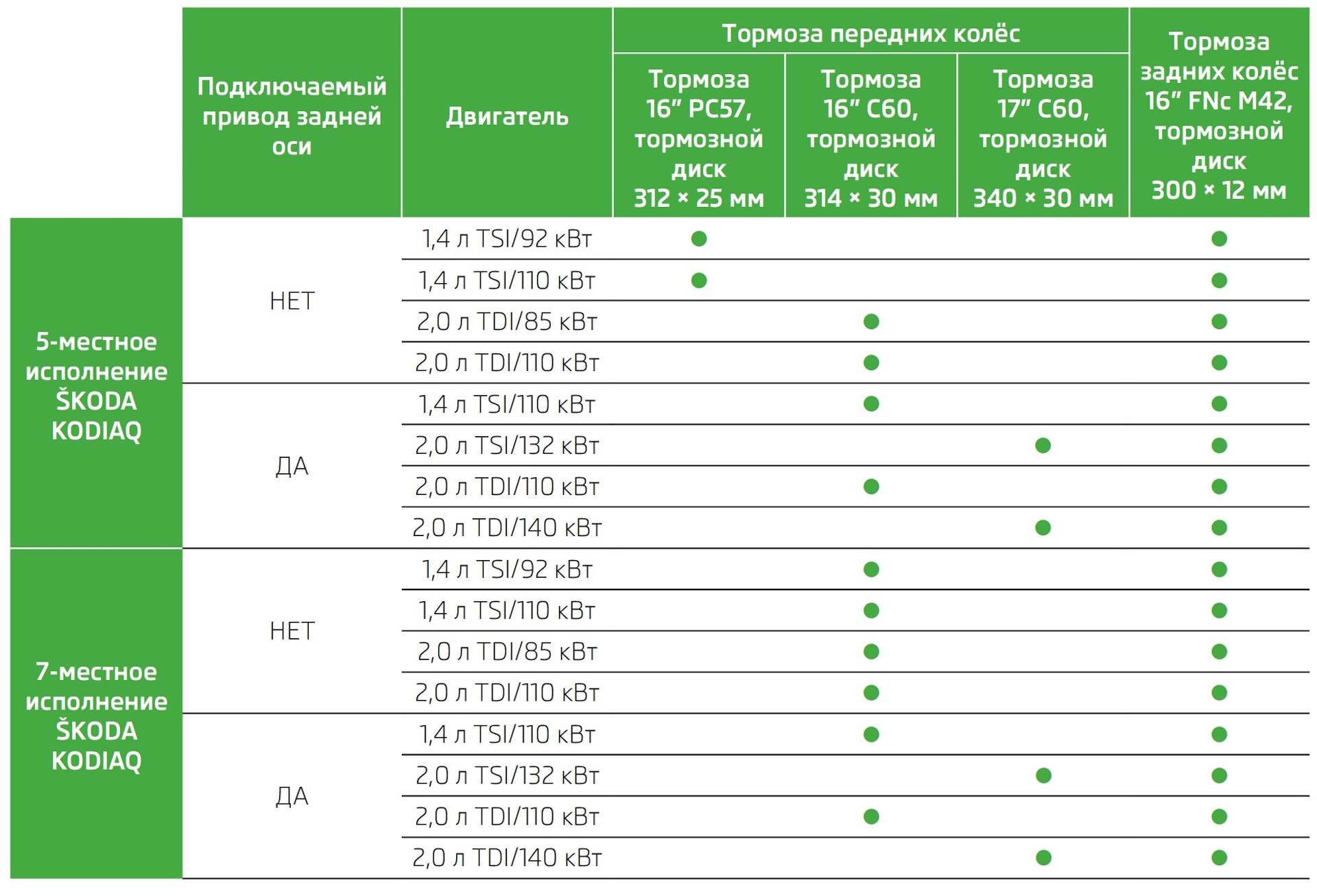

Собственно возвращаемся к вопросу по поводу тормозов, а точнее тормозных дисков:

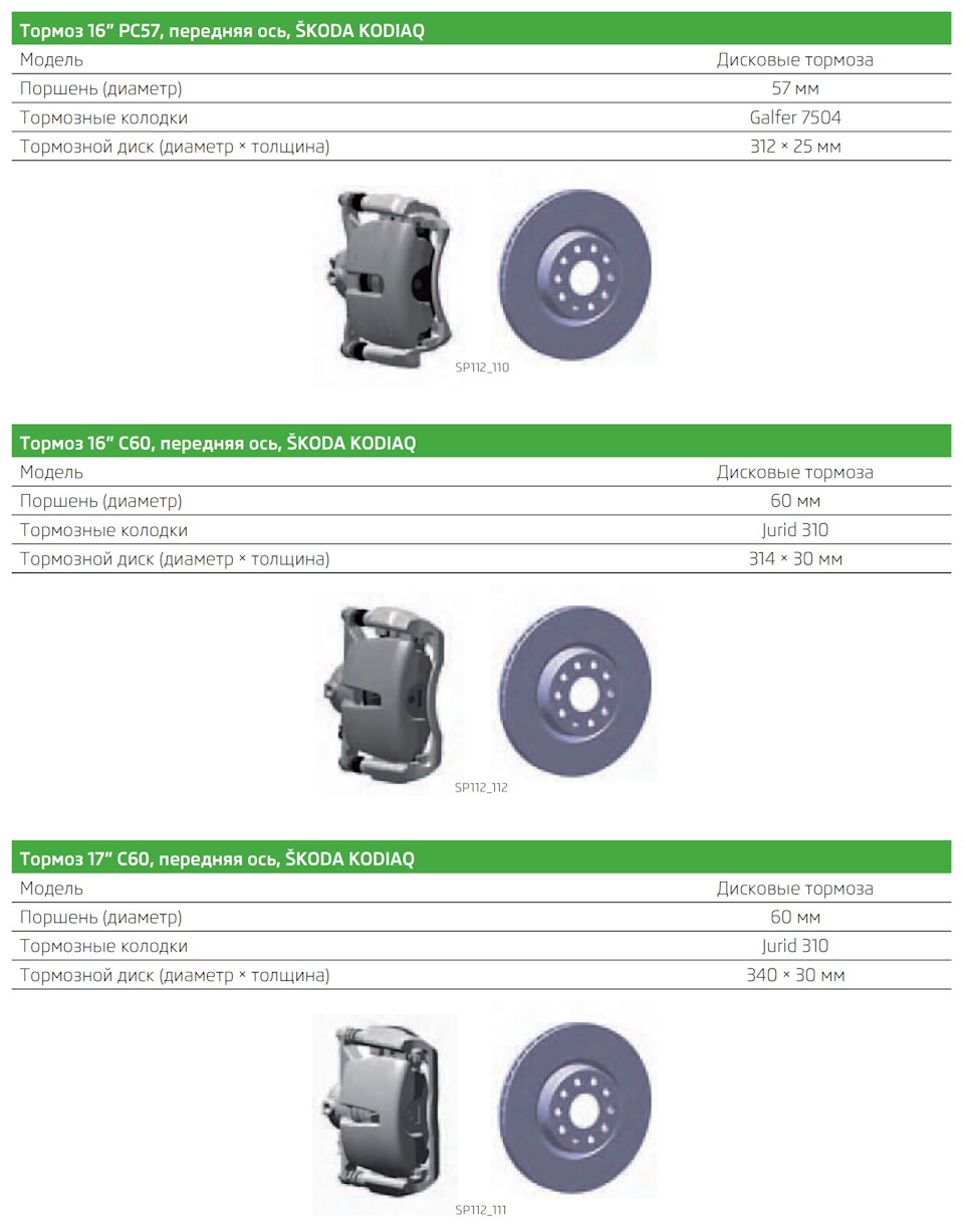

Передняя ось оборудована дисковыми тормозами с плавающим однопоршневым суппортом. Передние тормозные диски полые, что обеспечивает их охлаждение и вентиляцию. В зависимости от исполнения автомобиля SKODA KODIAQ (5/7-местный, полный/передний привод, установленный двигатель) устанавливаются передние дисковые тормоза с диаметром/толщиной диска 312 мм/25 мм, 314 мм/30 мм или 340 мм/30 мм.
Задняя ось оборудована дисковыми тормозами с плавающим однопоршневым суппортом.
На всех исполнениях автомобиля SKODA KODIAQ используются тормоза с невентилируемыми дисками диаметром 300 мм и толщиной 12 мм.
С теорией немного разобрались, переходим к кодам:
Перед
Передние колодки для дисков 312х25мм — 5Q0698151F (PR-код 1ZA)
Передние колодки для дисков 314х30мм — 5Q0698151K (PR-код 1LW)
Передние колодки для дисков 340х30мм — 5Q0698151K (PR-код 1LA)

Привет! оч хорошо написано, но на момент 08.2023 вот какие номера АТЕ передних выдает для 314 дисков:
ATE 13.0460-2617.2
ATE 13.0460-2785.2
Добавить не добавить в твой пост, хз.
Если инфа проверенная, то добавлю конечно!
уточнение для размера дисков
для 312мм
ATE 13.0460-2785.2
для 314мм
ATE 13.0460-2617.2
masterKUB
и оба номерка у тебя уже есть в статье (или ты уже обновил)
Обновил, сейчас отредактирую

Вопрос: передние тормоза у 1,4л 4х4 150л/с и 2,0TDI 4х4 150л/с одинаковые — 314х30мм, верно?
P.S.: сосед продает свои новые диски (перед и зад) + колодки, но у него кодиак дизельный 18 года, а у меня 1,4 бензинка 21 года…
себе хотел прикупить.
Не успел нырнуть глубже в вопрос.
Да у 150 сильных передние одинаковые!;) На 21 год ваш лучше уточните по артикулу на всякий!;)
Спасибо большое за ответ. Попробую пробить по каталожным номерам, ну и размеры сравню)

а мне тут говорят, что на RS сзади 310. Врут безбожно?
RS в списке нет, а инфа скорее всего была выпущена до появления модели. Поэтому может и не врут!
ну как нет, а дизель 140 киловатный это тогда кто?
Это европейский вариант на 190 лс. У RS версия 240лс, а это 176 КВт
точняк, хотел же калькулятор взять, чтобы киловаты в лошади перевести, но поленился)

Получается на 2.0 дизель 150 сил, 5 мест, тормозные диски спереди не самые широкие. Не знал. Пост зачётный
Спасибо! Сам не знал, пока не прошерстил форум, документацию и каталоги)
думал они такие же как на 2.0 бензе
Я сам так думал, а потом знающие люди написали и решил разобраться!)
