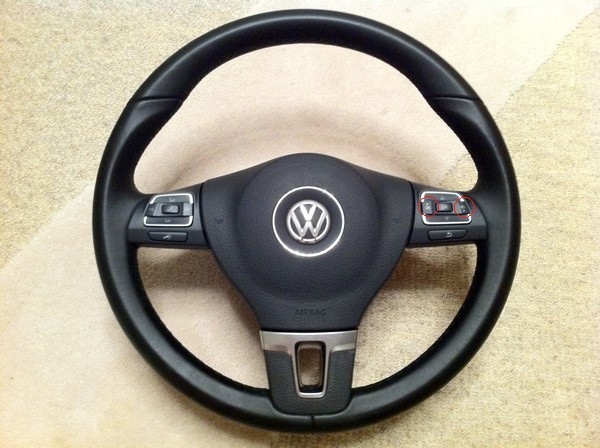

Сегодня наконец-таки поставил круиз контроль. Благодаря этому и этому постам определил, какие детали были нужны. Спасибо им ^^ Так как у меня стоял мультируль, были заказаны следующие детали:
1) "Cтрекоза" с круизом и без мфа+ ( 5K0953513M 9B9 )
2) Блок управления переключателями ( 5K0953549B )
Из-за невнимательности поставщика нужный блок управления пришлось ждать почти месяц. Поставщик прислал блок без буквы в конце ( 5K0953549 ), а он не поддерживает ни круиз, ни мультируль.

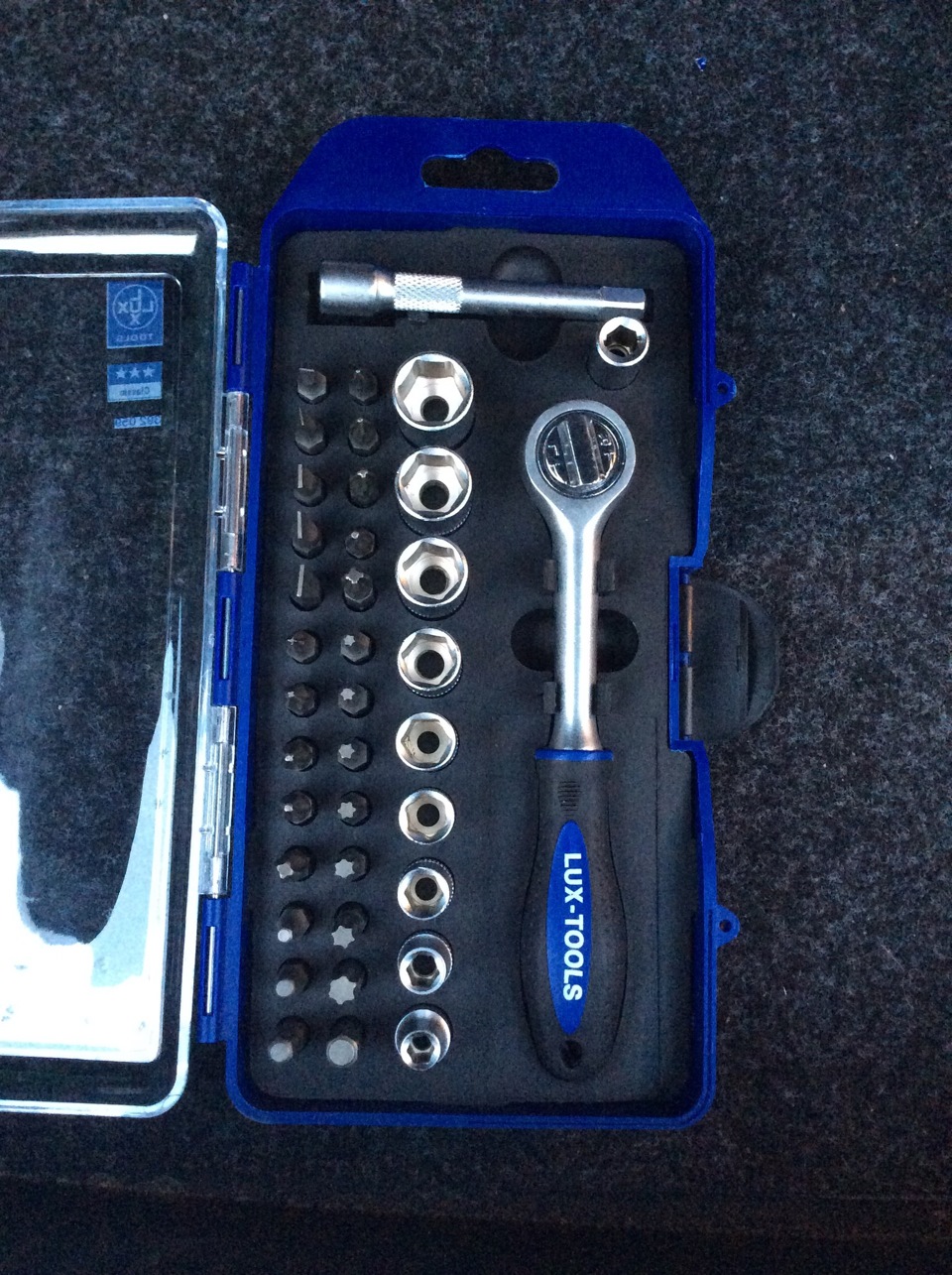

Сначала хотел все сделать сам, но когда снял подушку, оказалась, что для снятия самого руля нужен торкс на 60 (примерно, точно не могу сказать), коих в свободной продаже не было. Купил обычный шестигранник (10-ку), заточил под торкс, но он проскальзывал. Чтобы все не испортить, отдал машину в сервис знакомому отца. Там все поставили, блок перекодировали под круиз. Но почему-то перестали работать две кнопки справа на руле, те что отвечают за перелистывание состояние авто/меню настройки/дисплей. В кодировке уже запутались и решили через 1.5 недели встретиться.

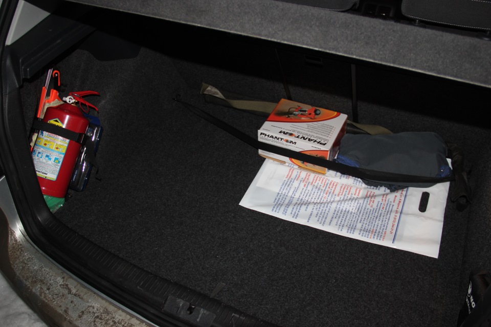

Также прикупил :
1) "держатель" знака и огнетушителя ( 1K6 860 266 D 9B9 + N10541201, N90651304 )
2) Простенькую резинку, чтобы вещи не летали по багажнику
3) И набор LUX-TOOLS, где имеются "трещетка" и куча насадок ( Глаза разбегались какой набор выбрать, в оби их было много )

3) "держатель" знака — 380р
4) Резинка — 10р
5) Набор LUX-TOOLS — 750р

Насколько понимаю у нас с тобой одинаковые блоки ставятся? И как там у тебя дела с кнопками на руле, работают?
Привет.
Да, блок одинаковый ставится. Когда кодировали блок под круиз, сбились настройки для кнопок на руле. В итоге сделали все кнопки кроме выше описанных, которые позволяют зайти в настройки и посмотреть сколько осталось до ТО.
Можешь на гольф-клубе ( www.vw-golfclub.ru ) посмотреть блок, видел недавно, по-моему, два объявления с нужным блоком. Только когда будешь покупать блок, обязательно обрати внимание на букву "В" в конце :)

Если нужна именно бита, то в любом строительном продается. А вот большой 12-и лучевой торкс очень сложно найти.
вот вот, а к бите то нужен шурик или как минимум хорошая трещетка

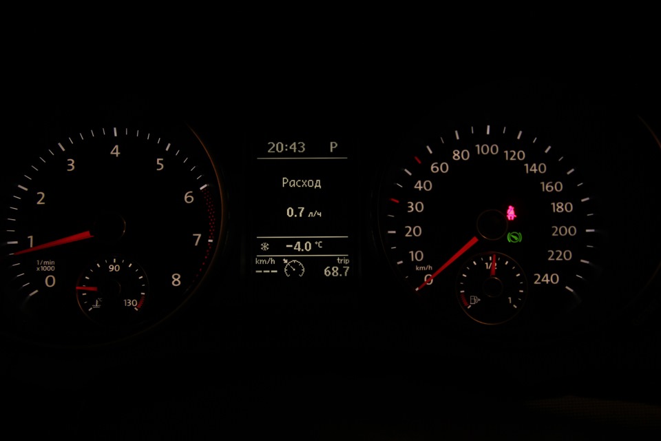

Набор зачетный! Как первые впечатления от круиза?
Щикарно! Каждый день по трассе в город катаюсь. Круиз незаменимая вещь :) следующий этап — RCD-510 и камера заднего хода

набор хороший!))
