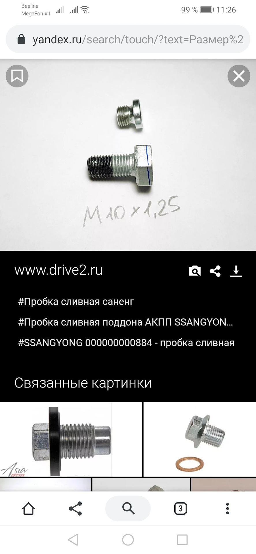

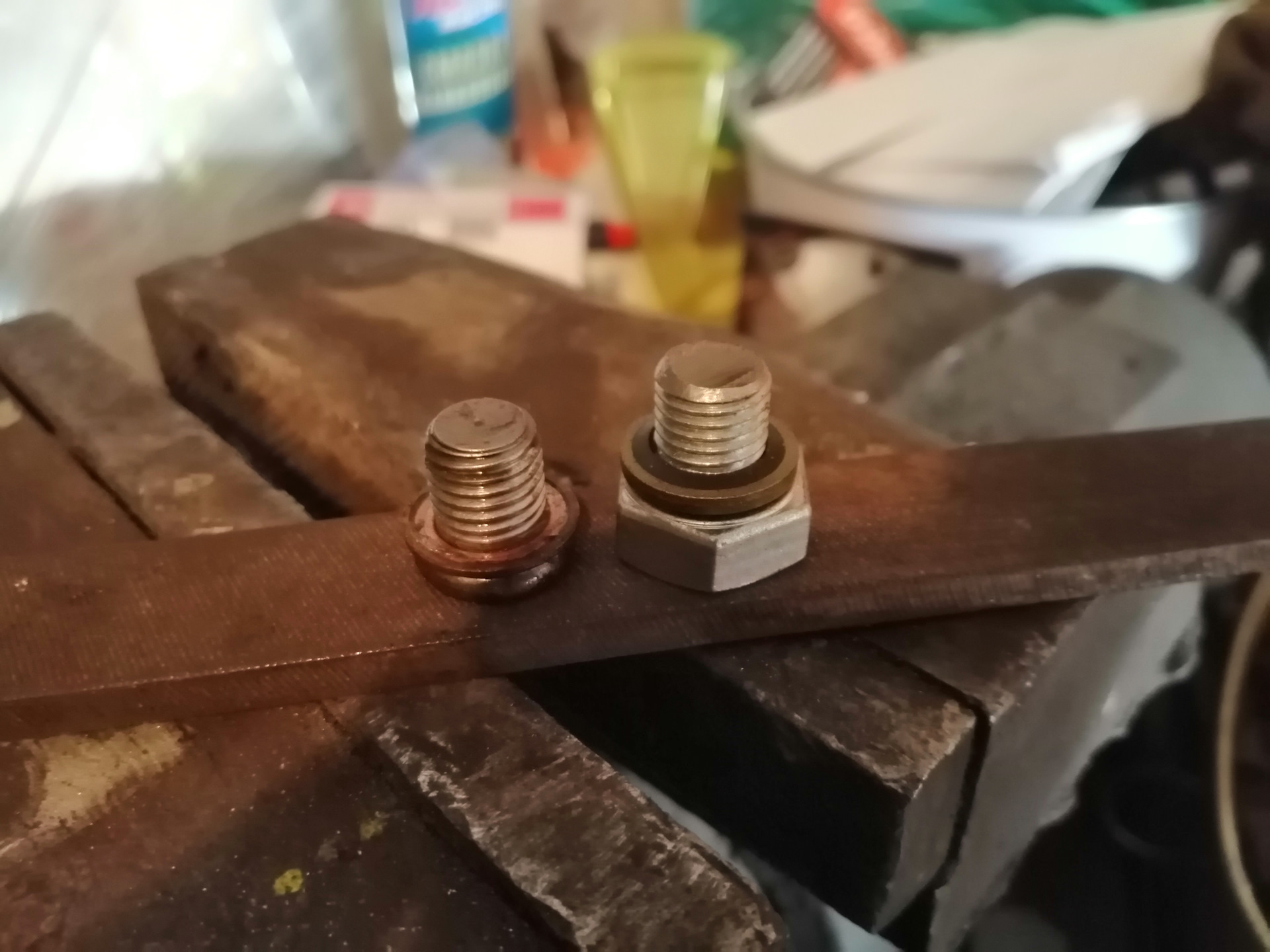

По пути прикупил крепеж на поперечину, вместо сломанного вчера. Так же в корзинку добавил болт и шайбы взамен пробки поддона.

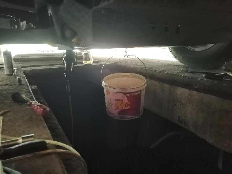

Сперва, пока коробка горячая, проверяю уровень. Слилось грамм триста, так что масло у нас неплохо расширяется. Температура коробки на момент проверки, рука терпит, но на грани. :)
Слил масло с коробки. Стало немного светлее. Осадка и пены нет.
Пока сливается масло, готовим новую пробку.

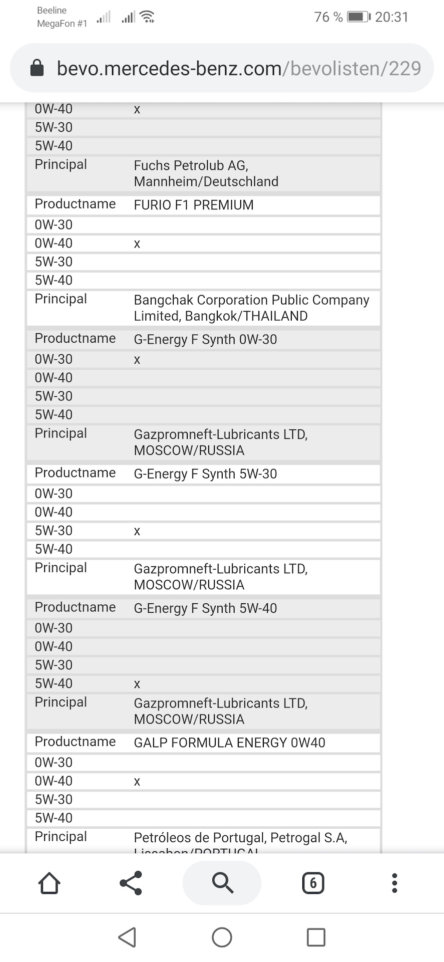

После заливаем промывку, ведь я меняю марку масла в двигателе.
