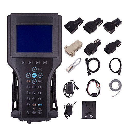

Устал от Немецкого языка на бортовом компьютере и решил попробовать его заменить на Английский. Для замены языка воспользовался Tech2. Подключаемся, входим в MID. Находим программирование индекса. Далее, далее выбираем язык из списка и программируем.

что такое Tech 2?)
Это дилерский прибор для проведения диагностики. Tech2Win если целиком)
Это что то типо OP-COM только фирменный)
