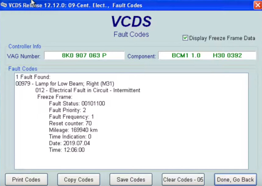

Причина, по которой решил снимать фары — ошибка
00979 — Lamp for Low Beam Right (M31) (блок 09-Cent.Elect)
На приборной панели сообщение Right/Left dipped headlight / main beam headlight

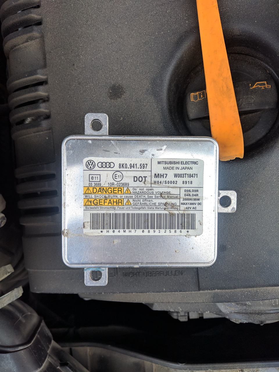

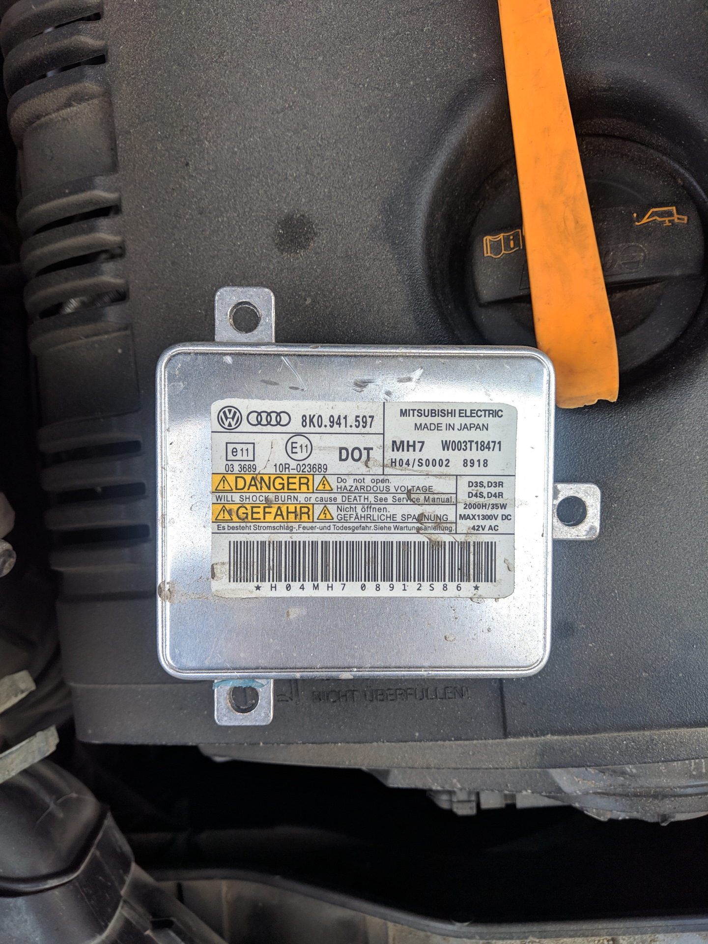

В первую очередь перед заменой ламп поменял их местами, ошибка всё равно осталась по правой фаре, поэтому теперь я решил поменять местами блоки розжига. Бинго, ошибка теперь по левой фаре, следовательно, нужен блок розжига, уже заказал на AliExpress

Оригинальный блок розжига D3S VAG 8K0941597E 8K0941597C 8K0941597

Для снятия блока розжига потребуется открутить 3 винта на Torx T20 и отключить 2 кабеля
Блоки розжига подходят от других моделей, разницы в правом-левом нет
UPD блок с AliExpress не прослужил и 6 месяцев, сколько стоил — столько и проработал
