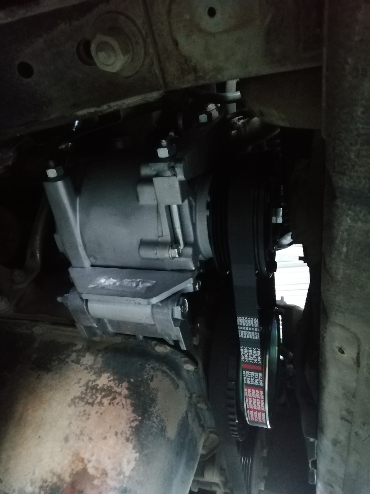

Устанавливали сами, опыт установщикки есть, ставили много раз, но и без подводных камней не обошлось.

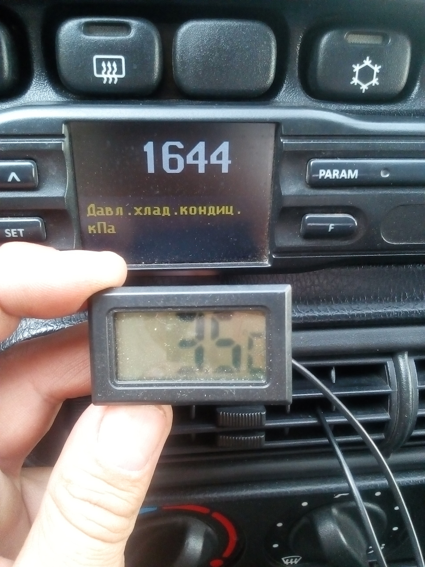

Установка заняла 6ч от и до, но результат на выходе-8градусов при уличной температуре 30. Это не тот результат которого я ждал. В итоге замена клапана ТРВ и всё ок.
Отверстия делали по собственному шаблону, снятого с заводской комплектации. По электрике колдовал всё тот же знакомый электрик.
Ставится без снятия панели, но мы решили, что надо снять и нормально состыковать испаритель с корпусом печки, заодно проклеил и помыл панель.

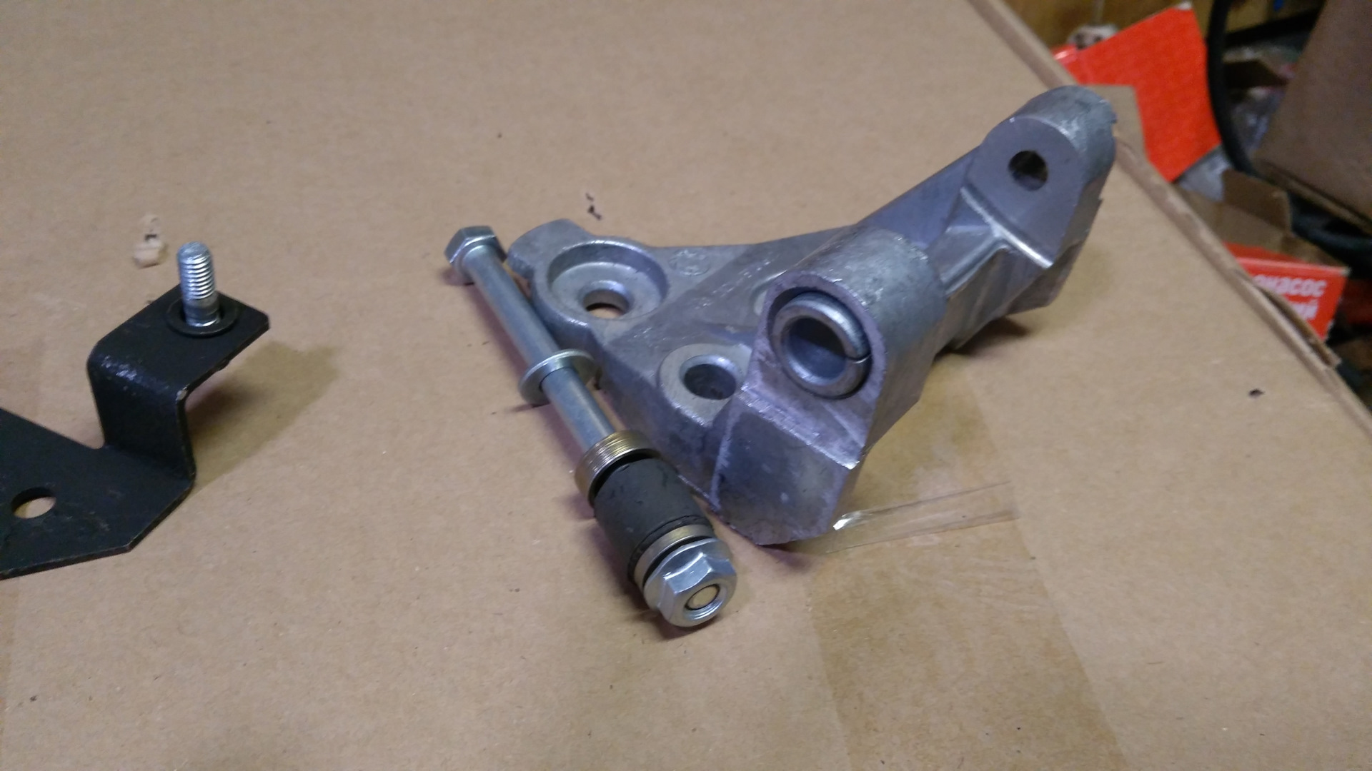

Купил сей комплект. Собираюсь установить самостоятельно. Напрягает, что нет инструкции по установке. Т.е. есть, но просто некая СХЕМА. Начинаю разбираться с железками — куча вопросов. Ну вот например, кронштейн крепления компрессора. В одну часть вилки впрессована втулка с внутренним диаметром около 10 мм. Тут же имеется длинный болт М8 для крепления компрессора к кронштейну. На нем была надета резиновая втулка с шайбами. Теперь вопрос: как все это собирается? Металлическую втулку из вилки выпрессовать и вставить вместо нее резиновую?
