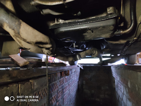

Добрый день.

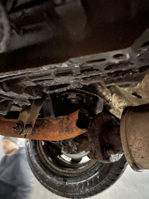

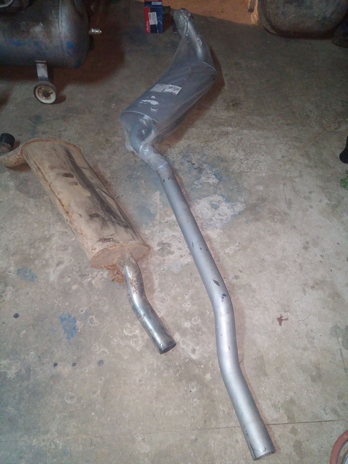

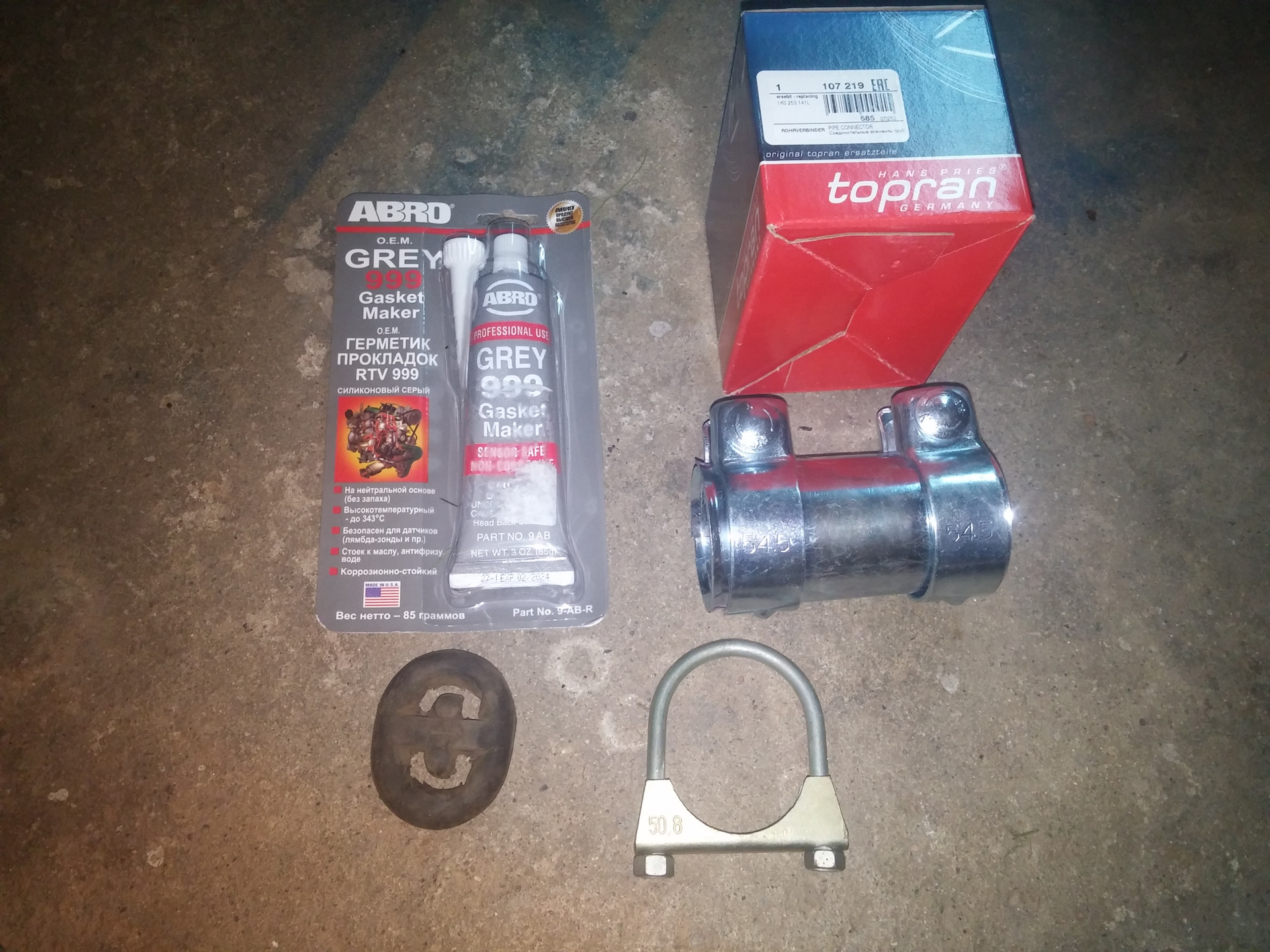

Во время поездки в СПб пробил гнилой участок средней банки глушителя.Варить не стал, т.к появились "кольца" в области труб.
Для замены были преобретены:

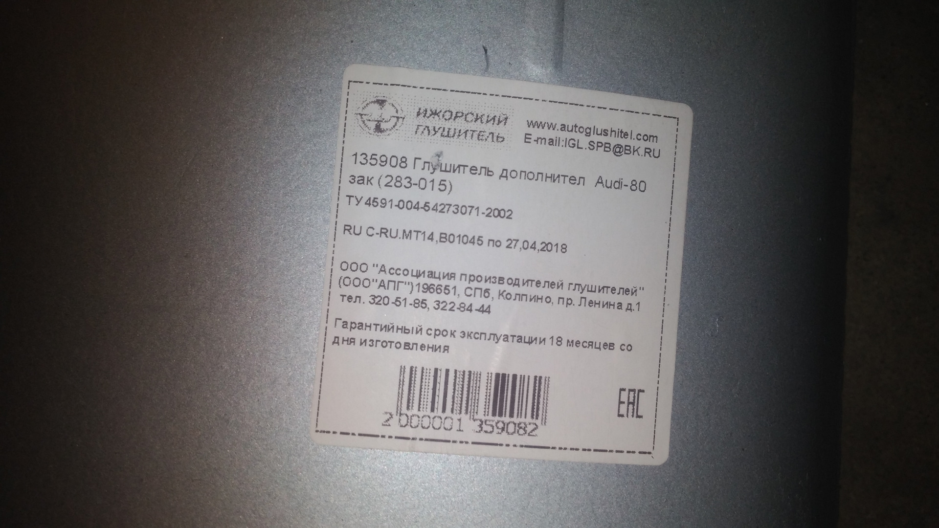

-Глушитель средняя часть Ижорский глушитель, арт 135908
Задняя часть была в налии в оригинале
Аналог
-Глушитель задняя часть Ижорский глушитель, арт 135909
-Крепление глушителя HANS_PRIES, арт 107219685
-Герметик ABRO серый 999, арт 9ABR
-Подвес глушителя Hans Pries, арт 104 403 016
В передней части, вместо банки, была вварена труба.Заменил на оригинальный исправный катализатор.
Аналог резонатора
-Передняя часть Ижорский глушитель 136055

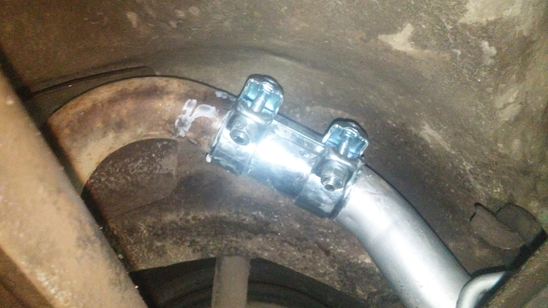

Замена занимает минимум времени.Демонтируем гнильё .
Перед установкой новых деталей выпускного тракта, рекомендую загодя зачистить и обезжирить стыкуемые плоскости.Собираем все части глушителя и после того как убедились, что всё подходит и нигде ничто не задевает.Наносим герметик и обжимаем стыки хомутами, выравнивая банки по кузову.
Выждать несколько часов для отвержения герметика.
На работу ушло меньше одного часа времени, если обращаться в СТО, уйдёт больше плюс оплата услуги, и никто собирать на герметик не будет!Сейчас много предложений по аренде подъёмников или эстакад.
Примечание: На оригиналах и части аналогов, стык за счёт обжимных хомутов. На части аналогов идут раструбы, хомуты на 54(был в наличии 50,8, УШМом довёл скобу до 54), можно приобрести в магазине для нашемарок.
Производитель Ижорский глушитель заявляет о гарантии в 18 мес.
Посмотрим на сколько его хватит.
Делитесь в коментариях о вашем опыте эксплуатации глушителей.Производитель/пробег и время до первых дыр.Думаю это будет всем интересно.
Мой опыт был с передней частью от Polmostrow .Пробег около 300тыс и 8 лет.Лопнул у флянца.
upd
Сгнил за три года при эксплуатации вне Москвы и СПб!
