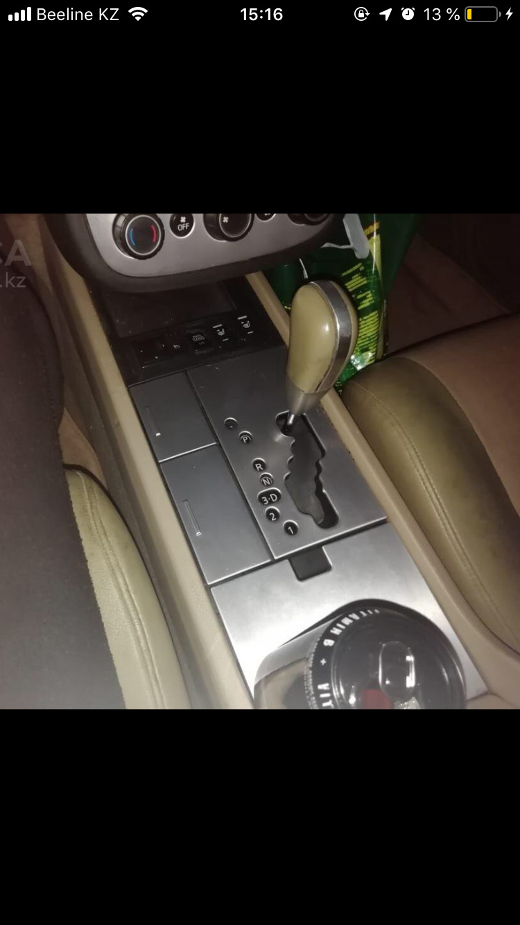

Здравствуйте, у меня есть Мурано на автомате если что могу выслать фото
3,5 на автомате? Араб?
3.5 автомат 4-х ступка японец в американской комплектаций, левый руль с завода
И полный привод есть?! Не сочтите за наглость, можете вин в личку отправить, очень интересно :)
Да, полный привод есть. По вину он пробивается как вариатор. Коробка стоить от xtrail t30
Т. Е. У тебя был вариатор с завода, но кустарно потом установили автомат?
Нет у меня с завода стоить АВТОМАТ, но по вину пробивается как вариатор. Автомат ставились на мурано для внутреннего рынка Японии и только на 2004 год комплектации SE.

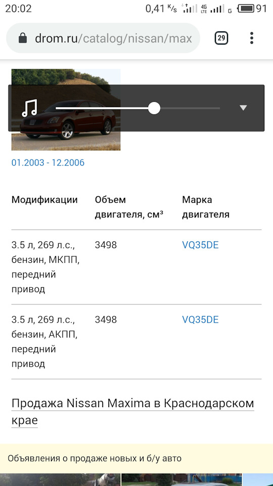

Максима 33 кузов 3,5 автомат !
А вот АКПП от nissan maxima a33? Там же тоже двиг как у нас расположен.
озможно! Там даже на мешалке выпускали
Ни разу ее видел на мех
Скорее всего версия не для России, а дураков тащить авто с 269 сильным мотором в Россию крайне мало :)
WildestDreams
А ты видел максимку на полном приводе?
