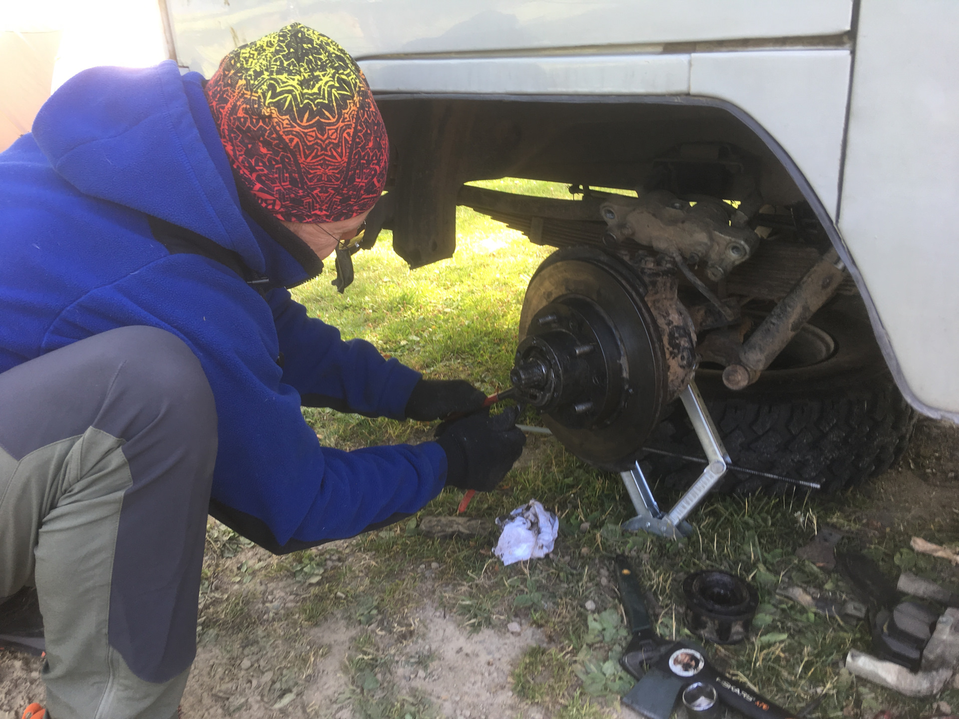

Дикий скрежет из под водительского колеса изменил все планы на вечер.
У нас накрылся передний ступечный подшипник. В Финляндии… Пятница, вторая половина дня. Город Пуаланка в 30 км от нас.

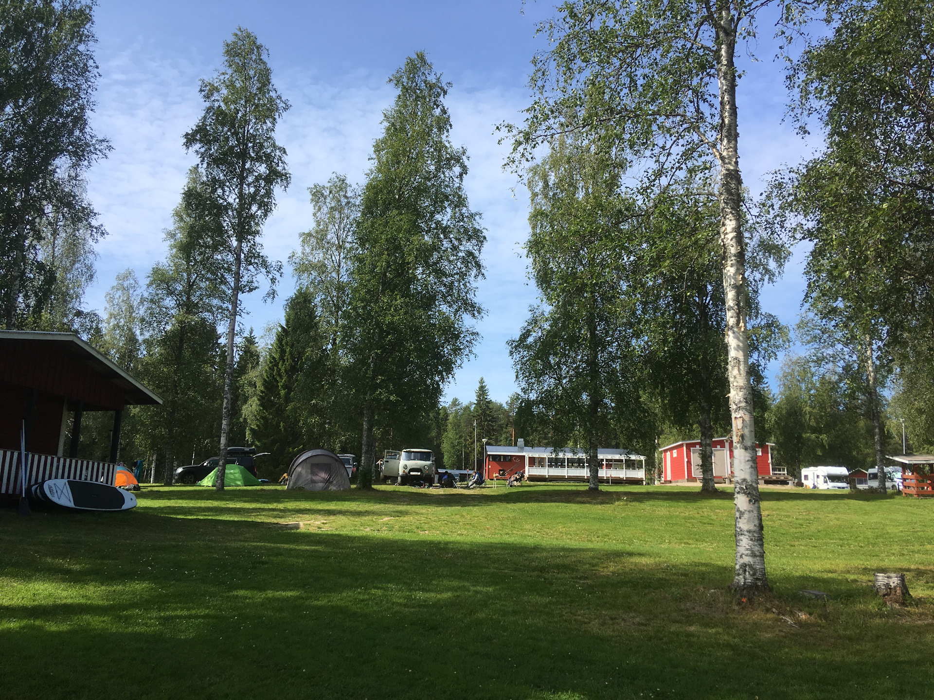

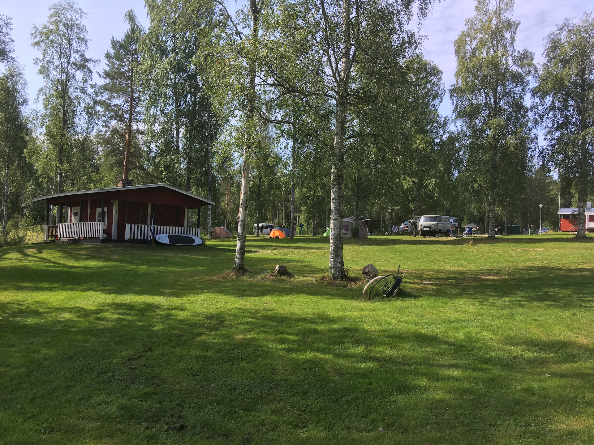

Кое как доехали до кемпинга в Поуланке. Очень удачное место для отдыха. 20€ за палатку. Душ, Wi-fi, туалет, кухня. Сауна -25€ на всех.
Рядом маркет в двух минутах.

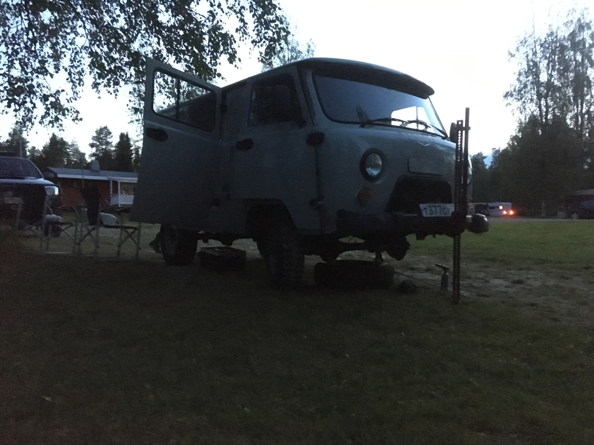

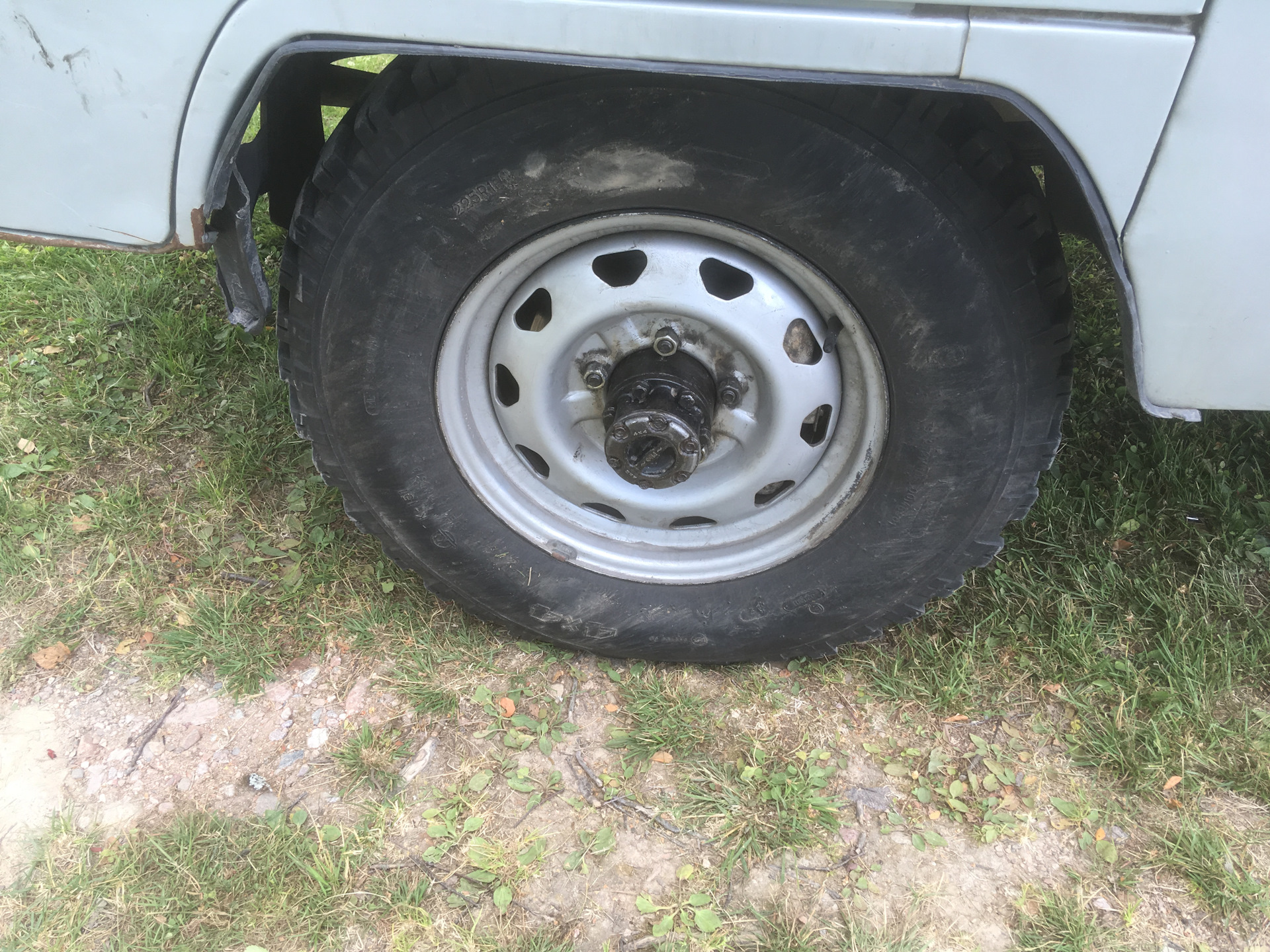

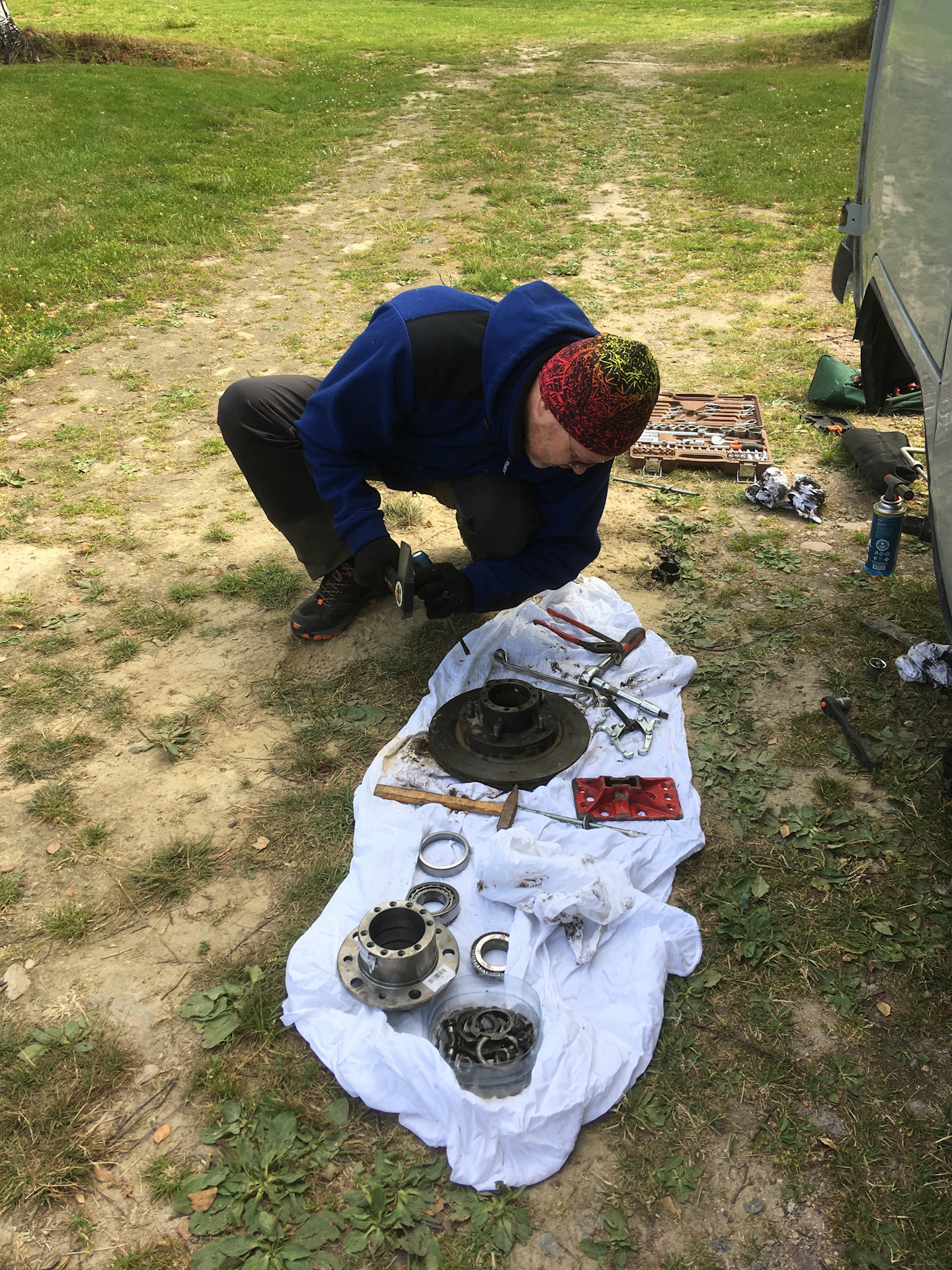

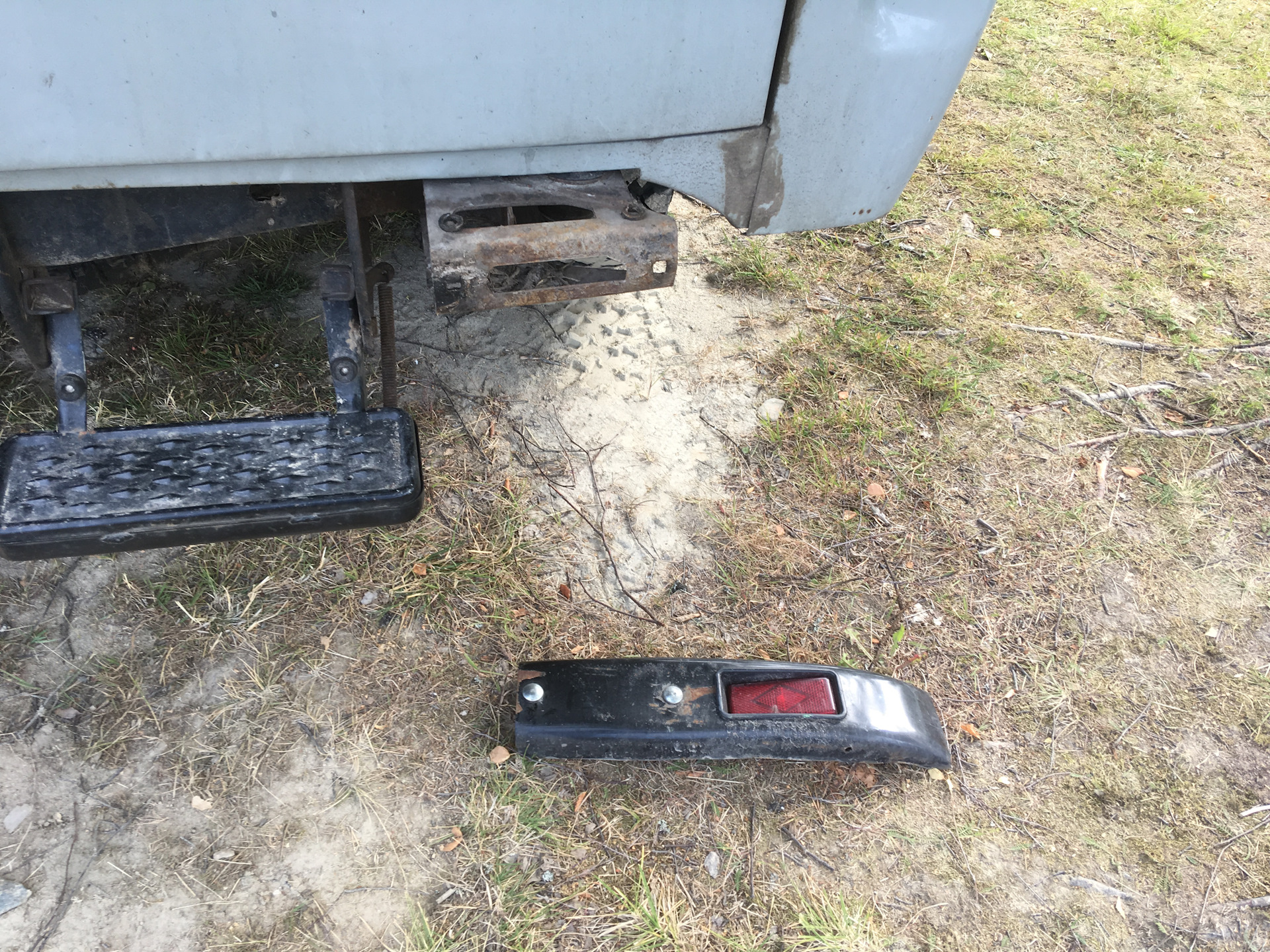

Пока девчонки готовили обед, я снимал ступицу. Головки нет, съёмника нет. жесть.
А ведь отдавал мастеру на ТО! Посмотри, говорю, путь дальний!
Эх! Теперь всё сам буду!
Тем временем приезжают друзья с запчастями, мы ужинаем и в сауну)
Утро вечера мудрёнее!

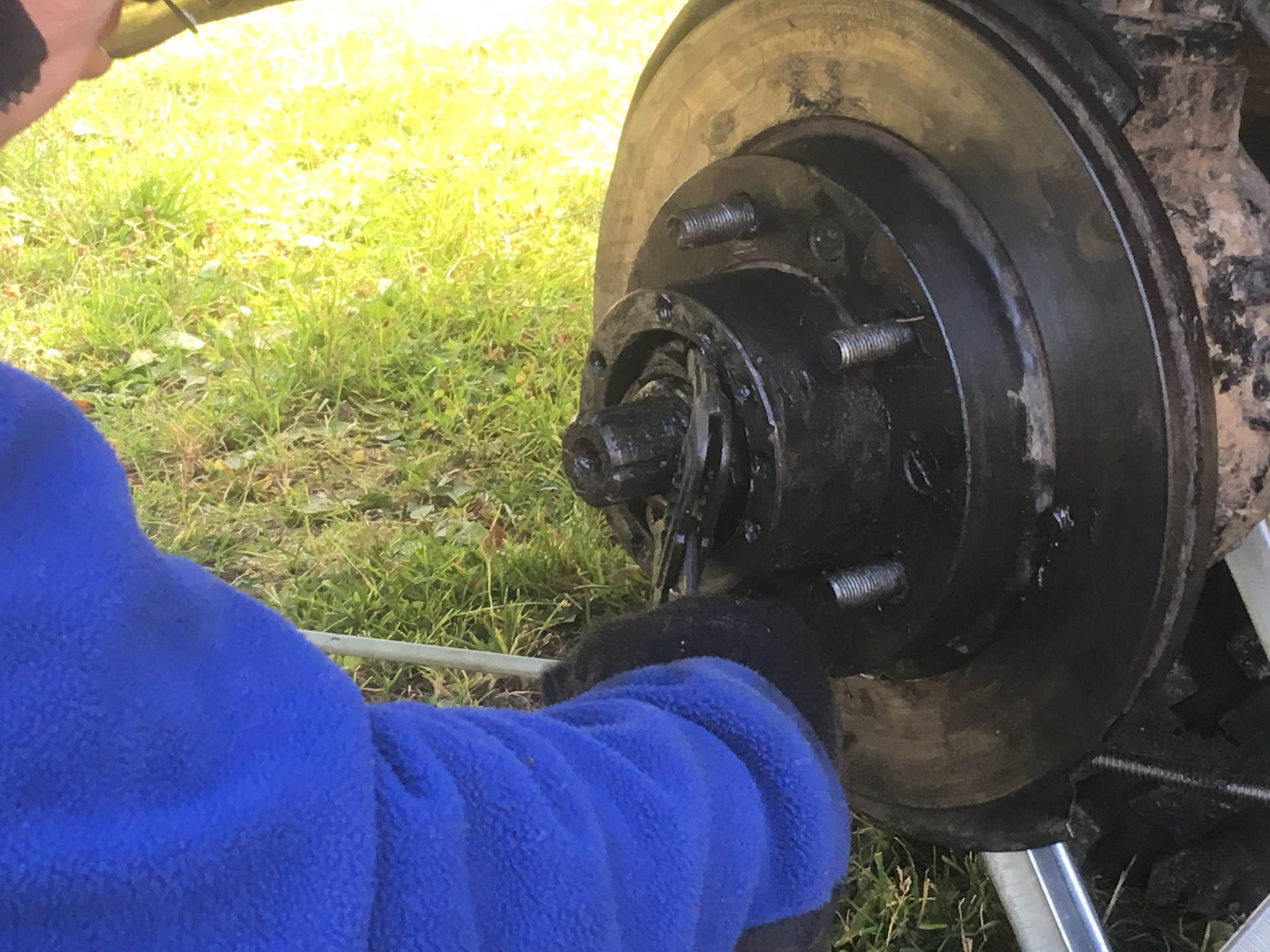

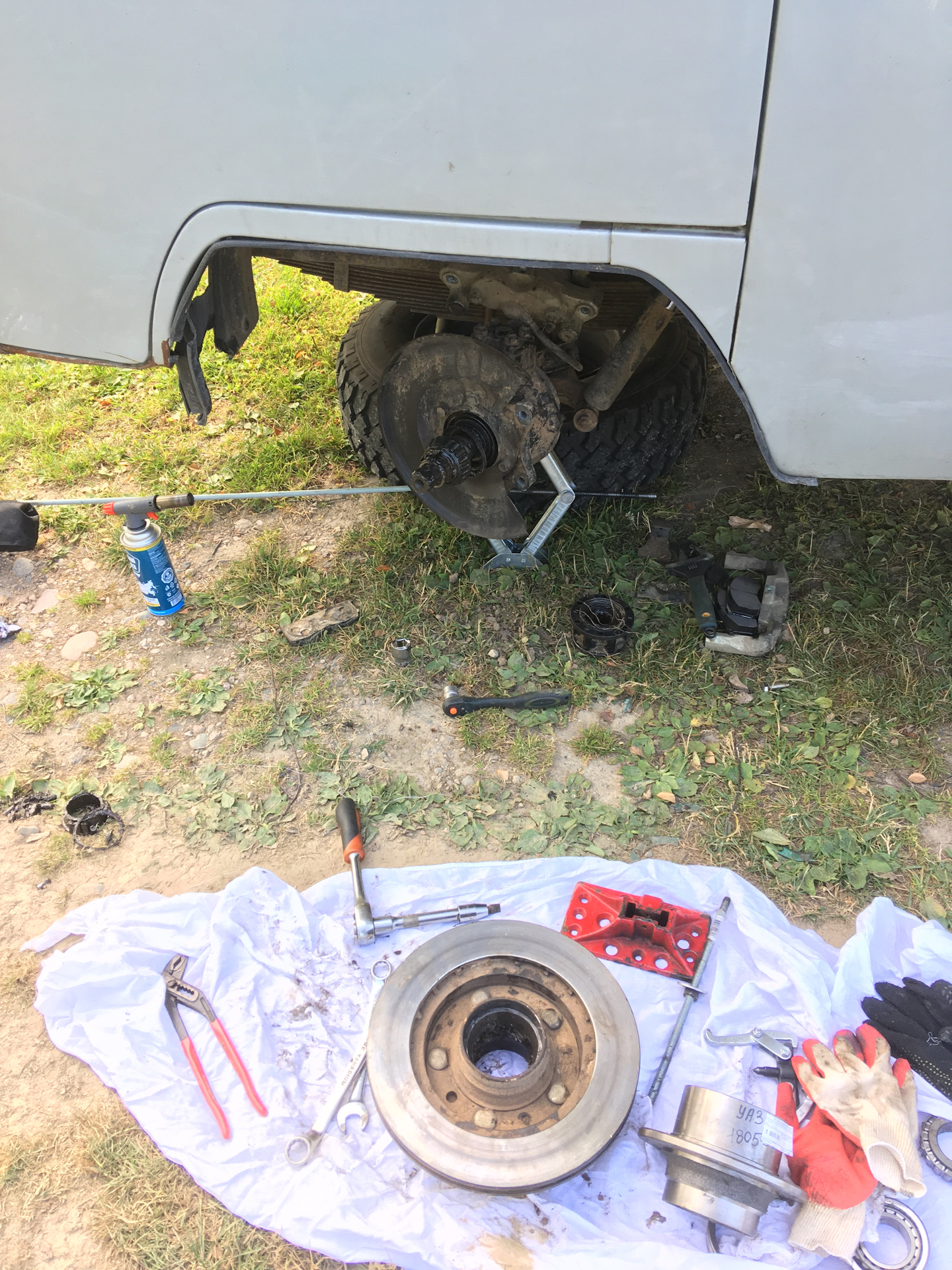

Съёмник продали самый обычный- который естественно не подошёл. Пришлось выдумывать съёмник самому.

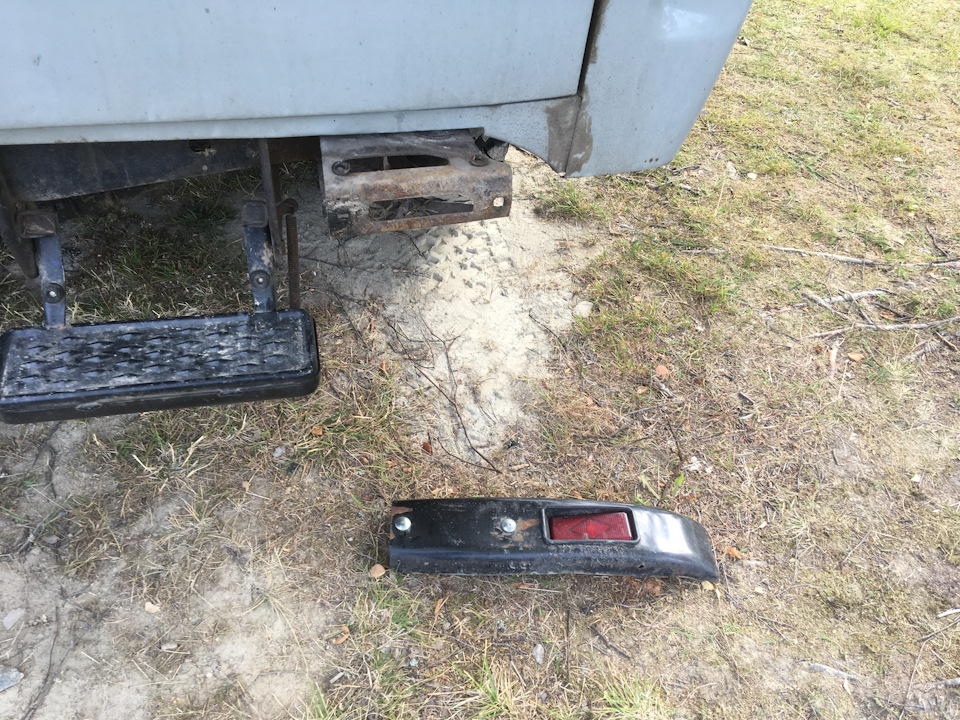

Странным образом в машине оказался прут с резьбой м10.
Площадка от хай джека идеально подошла) Гайки на м10 я взял с правого заднего бампера.
Выстукивали задний подшипник всеми доступными способами.
Теперь о новых подшипниках.
Купили две пары. На всякий случай. Но! Они оказались разными… И конечно сначала установили не те…
Уже через 15 км остановка, из ступицы капает перегретое масло и сама ступица раскалённая.
Все очень приуныли. Только это работе не поможет. Ровно за час мы поставили оригинал и поехали дальше. Пару раз подтягивали гайки ступиц в дороге. Скорость в населённых пунктах ограничена 50, а на шоссе 80-90. И это весьма строго контролируется камерами и полицией. Правда сотрудника полиции с камерой я видел один раз ( в Норвегии)за всю поездку. Но все водители строго следуют знакам. Очень редко нас кто то из местных обгонял. По расходу топлива- сюрприз! Меньше 10 литров на сотню.
