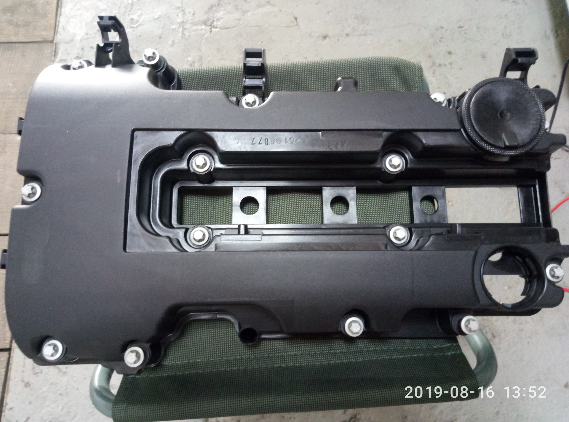

Всем привет, сегодня получил крышку и сразу установил.Крышка GM.Долго колебался менять саму мембрану или крышку в сборе, но решил что крышка будет надежней, так как те кто клеил сам клапа говорят что долго мембрана не ходит.Заодно проверил свечи и зазор на них 0.7 После замены крышки проверил на ХХ изменений в работе ДВС пока нет.Посмотрю как в езде покажет.
Старая мембрана при закрытии(пальцем) и удержании ее секунд 15 чуствуется что воздух накапливается, при открытии отверстия ДВС сразу потряхует и немного меняются обороты.После работа выравнивается.
На новой крышке при закрытии отверстия вообше нет никаких изменений в работе мотора, и нет ни всасывания ни нагнитания воздуха с КВКГ. Старая мембрана была надорвана, но свиста не

Мембрана держит отрицательное давление в картере проверить просто вынимаем щуп и ложим клочок бумаги если притягивает то нормально если выбивает то мембрана на замену в картере должно всегда быть отрицательное давление.
Это понятно, просто на самой мембране была очень маленькая трещина.И было трудно панять целая она или нет

У меня из-за мембраны сальник коленвала выдавило, скоро сделаю запись в БЖ.
С какой стороны?
У меня щас поддон в масле, вроде течь со стороны шкива, но пока не выяснил от куда течь.
С левой стороны если смотреть на мотор, а так он называется правый вроде.
muzika
Как проявляла себя порванная мембрана на рабе ДВС?
Масленка загорелась😂, потом эвакуатор до сервиса и там приговор что мембрана итог заменил и сальник и клапанную крышку.
Да, жестко! Значит с стороны ремня.Походу у меня он тоже потек
Возможно, я 3 тыс км до проишествия менял сальник, и его выдавило. Лучше поменять он 200 руб стоит Замена не сложная.
