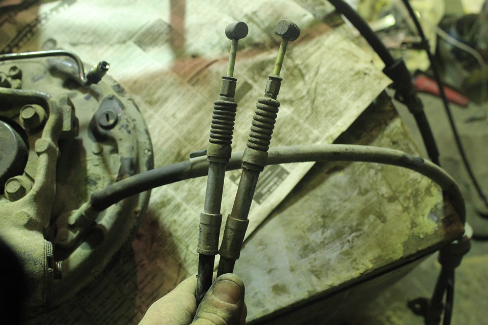

Много кто уже делал, думаю рассказывать что да как в подробностях не надо.Хорошо если у вас в сборе, кулак тросик и т.д.
Надо будет открутить 3 болта, верхний откручивается без проблем, а который отвечает за развал можно выбить с трудом я долго мучился, а вот нижний прикипает конкретно.С большим усилием срывал болт ключом, а с другой стороны отпиливал болгаркой, и снимается легко.С тормозными шлангами не было проблем откутились легко, шланг подошел и от дисковый болт он.В комплекте шли тросы ручника от дисковый, они одинаковы, я менял их для этого надо будет открутить всю выхлопную систему +глушитель.Срезанный болты были в наличие так что собрал все быстро, отрегулировал ручник, прокачал тормоза и поехал испытывать.
Из плюсов: наконец то появился нормальный ручник, при езде 60км разница в торможение не сильно прибавилось, а вот на больших скоростях чувствуется очень хорошо.В Гололед при резком торможение попу не ведет, тормозит ровно с АБС.

Кулак полюбому менять или на тот всё станет?
не знаю как бы не сравнивал кулаки одинаковы или нет(((
Ну вроде я слышал что должен стать, однако не видел никого, кто проверял)
де есть на драйве кто оставлял кулак, вроде подошло, попробуй найди он тут есть)
Хорошо, спасибо)
да можно и не менять кулак, только болты ступицы (4шт) надо длинней на сантиметр. уже езжу так 4 года

да не работают они особо ) и закисают быстро
разницу я очень хорошую почувствовал, намного лучше чем барабаны, я несколько не жалею))
эта может у тя барабаны дохлые? :)
если честно я с барабанами мучился долго, они быстро стираються, при стирание у меня 2 раза поршень выскакивал, едешь такой от дома км 50 и у тебя тормоза пропадают, хорошо что возле дома, +вид не очень(
Так то у них распределитель тормозных усилий между осями разный…
я знаю)что зад только притормаживает)
