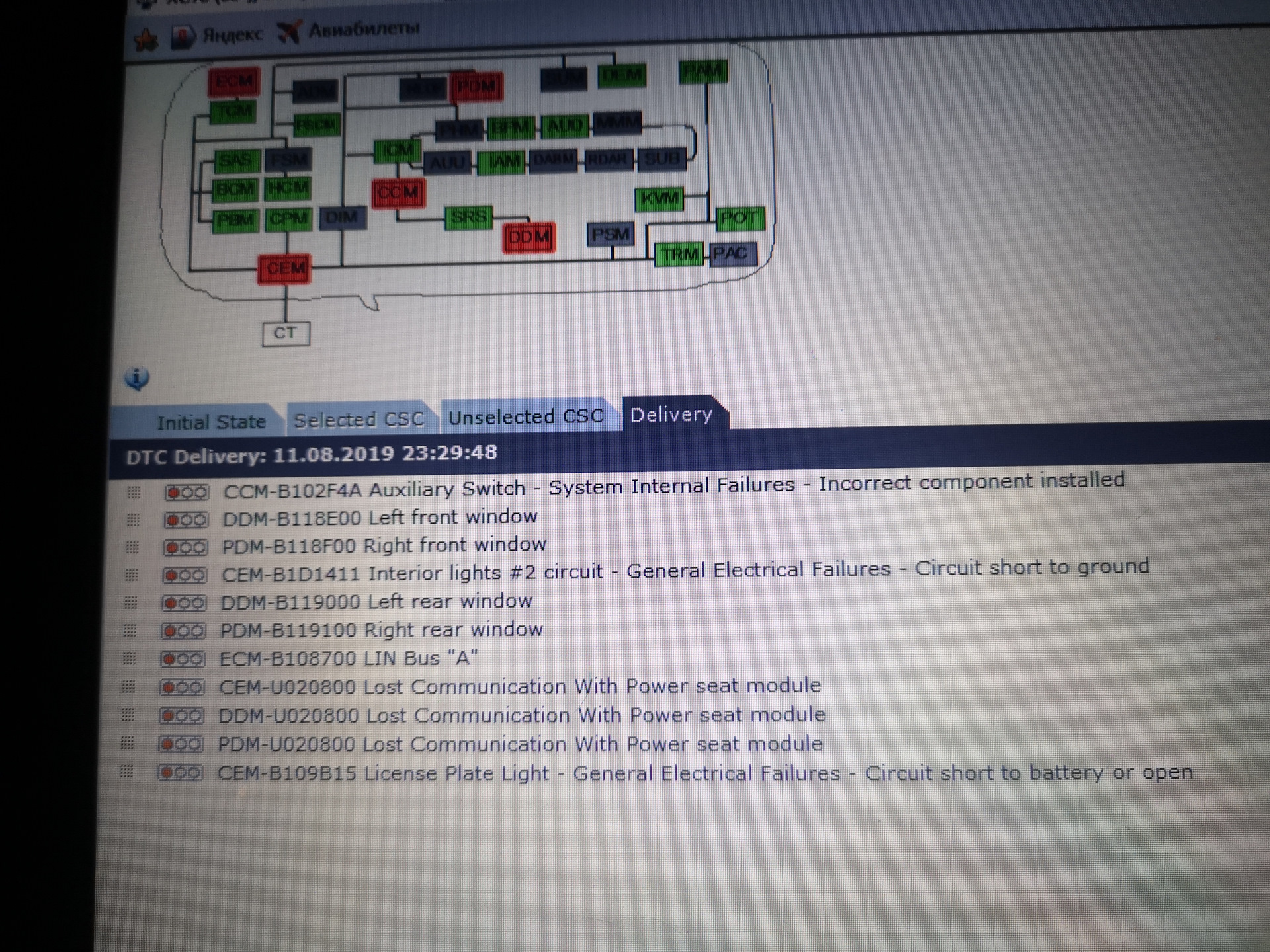

Когда собрался ехать обратно в город, при запуске двигателя было заметно как нехотя крутил стартер, как-будто зимой при разряженном аккумуляторе. Также почему-то перестали работать стеклоподъемники с водительской двери, электрорегулировка сидений… Решил что какой-то глюк после отключения аккумулятора и надо перезапустить двигатель. Остановился чтобы выкинуть мусор, заглушил двигатель… и машина перестала заводиться. Электрика работает, но стартер даже не пробует крутить, только раздается щелчек, возможно от втягивающего. При этом на панели не показало никакой конкретной ошибки — ни по двигателю, ни по разряженному аккумулятору. Все это происходило практически в лесу, в 100 км от Питера. В общем не очень приятная ситуация.
У меня первые мысли — что-то не так сделал когда осматривал разъемы проводки усилителя тормозов и CEM. Попробовал еще раз все отсоединить-подсоединить: ноль эффекта. К счастью поток машин с озера был достаточно интенсивный, и неравнодушные люди предлагали помощь. Попробовали прикурить первый раз — ноль эффекта. После этого еще раз включил — отключил аккум. И уже от другой машины таки с прикуриванием запустил двигатель. Доехал до дома, заглушил — снова не заводится. Тут уже мысли — аккум сел, генератор не заряжает… хотя странно, ошибок на панели никаких нет.

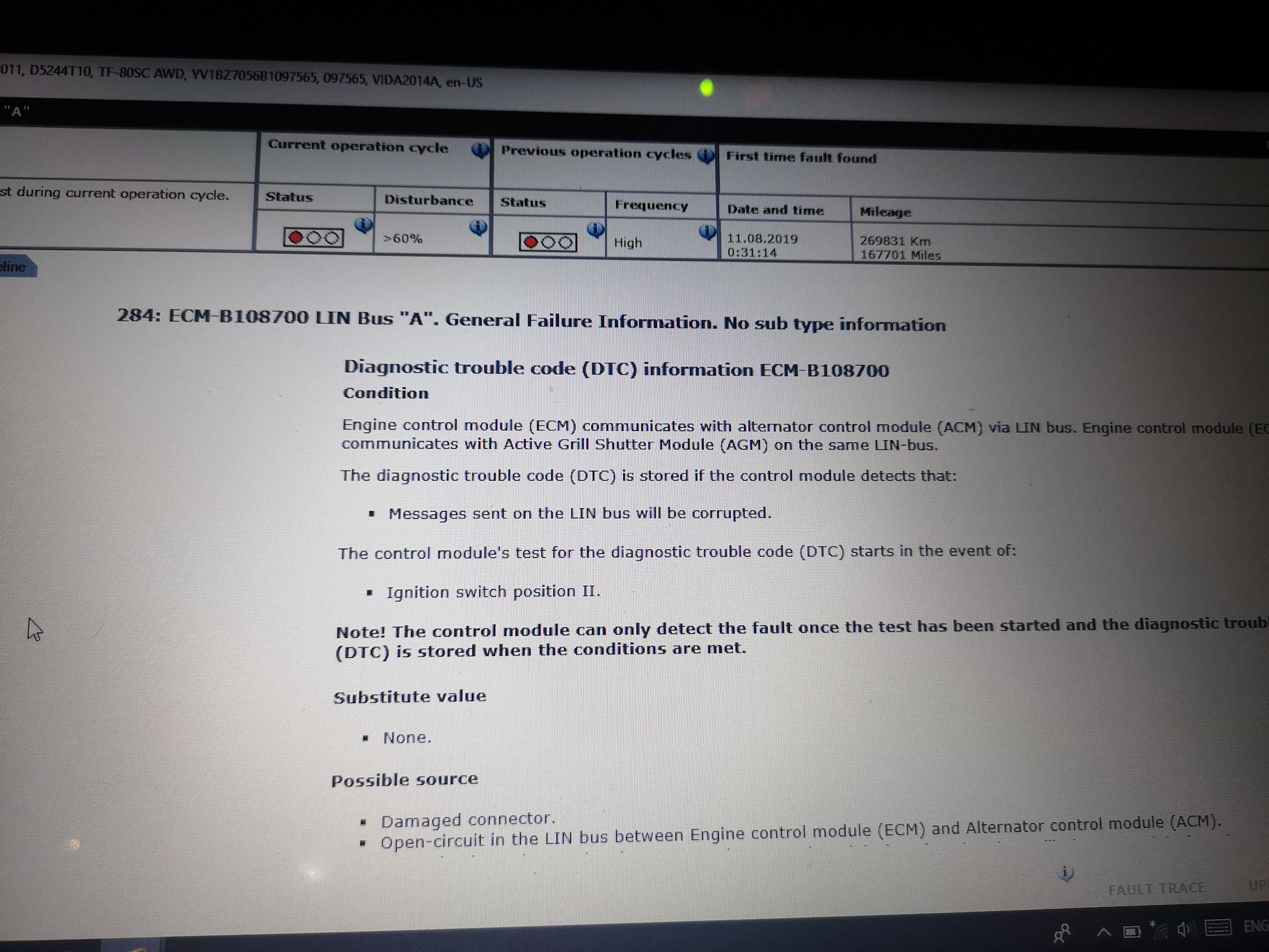

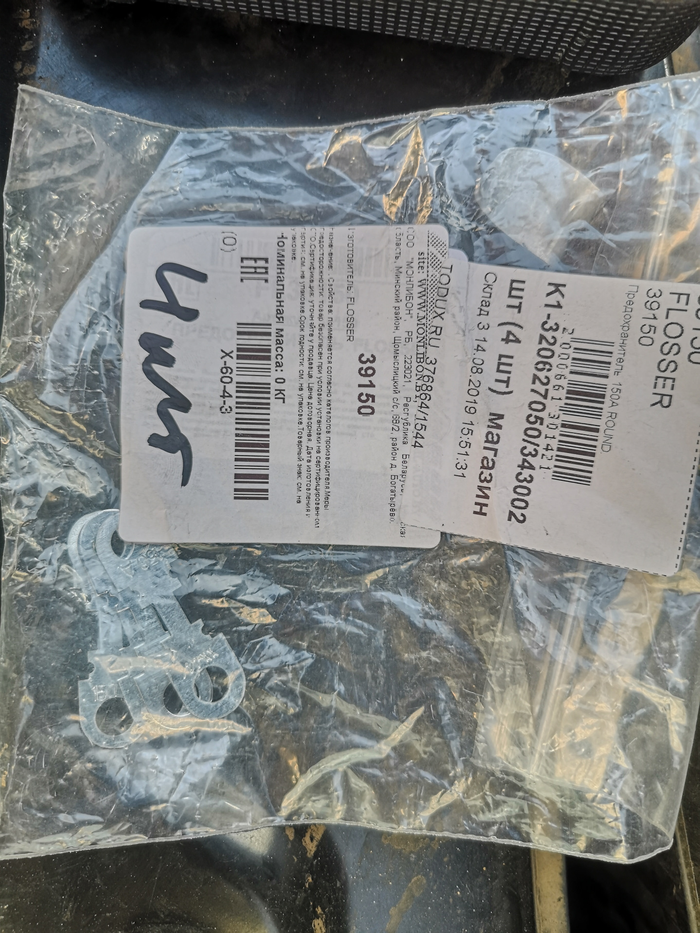

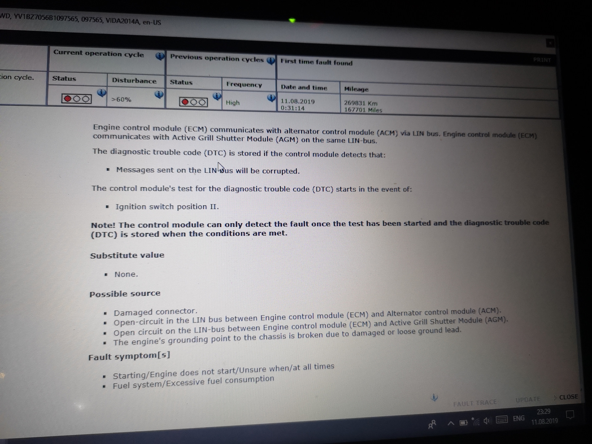

Погуглил по ошибке ECM-B108700 — выдало довольно много зарубежных постов на форумах, даже одно китайское видео на youtube. Все сводилось к перегоревшему предохранителю на плюсовой клемме аккумулятора. На вольвоклубе об аналогичной проблеме отписывался vaucher clubvolvo.ru/threads/sto-…1678/page-81#post-2100484
После установки предохранителя запускается как обычно.
Ошибки по стеклоподъемникам, зеркалам, электрорегулировке сидений и части салонной подсветки пока никуда не делись. Появилось все это дело разом, причина пока не ясна.

Заменил предохранитель f3 в блоке cem — все перечисленные косяки ушли

Я почитал тему на вольво клубе (сейчас недоступна), и решил что лучше поставить предохранитель, который там должен быть по номиналу. А так — да, можно и подпаять, и саморез ввинтить
