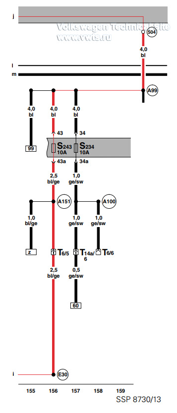

Теперь по поводу проблемы из предыдущей записи. Разобралась с аккумулятором и генератором, они прекрасно работают и просто созданы друг для друга. Поездка длиной примерно 40 минут зарядила аккумулятор из совершенно пустого, до совершенно полного. Произведены замеры — всё отлично. Проблема в утечке электричества. Двигатель глушим, оставляем включенными печку и подогрев стекла. Отсоединяю минусовую клемму от аккума, затем замыкаю клемму и аккум контрольной лампой. Если контрольная лампа горит, значит есть утечка. У меня лампа моргала и при этом пыталась жужжать магнитола. Так что виновника было найти не сложно. Затем вынимаю по одному предохранители, пока лампа не потухнет. Если всё еще горит — отключаем по одному питание всех приборов. У меня же лампа потухла на 7м предохранителе, который отвечает за часы, всё освещение салона, бардачка, багажника, подогрев заднего стекла, прикуриватель и собственно магнитолу. Пока на автомобиле ездила каждый день, проблемы не замечала. А когда оставила на пару дней без движения, да еще и мороз ударил 20 градусов, аккум не выдержал и сел. Решать проблему сейчас как-то лень, ездила эти дни без предохранителя.

Ну так дело за малым. Тем более ты знаешь, что запитано через этот предохранитель, выше все перечислено, только подогрев заднего стекла там лишний — у него свой предохранитель на 30А. Самое вероятное, как уже упоминали, лампа в багажнике.
подогрев заднего не работает при снятом предохранителе, так что он тоже там
Быть может кто-то вмешивался в проводку.
Номинал предохранителя сколько ампер?
25 кажется. синий.
Замечательно, синий — это 15А. Теперь посчитаем: подогрев заднего стекла 20А, прикуриватель 10А, магнитола примерно 3А, лампочки подсветки и часы еще 1А. Суммируем и получаем 34А. Т.о. чтобы нормально работать нужен предохранитель на 40А. Удивительное рядом)

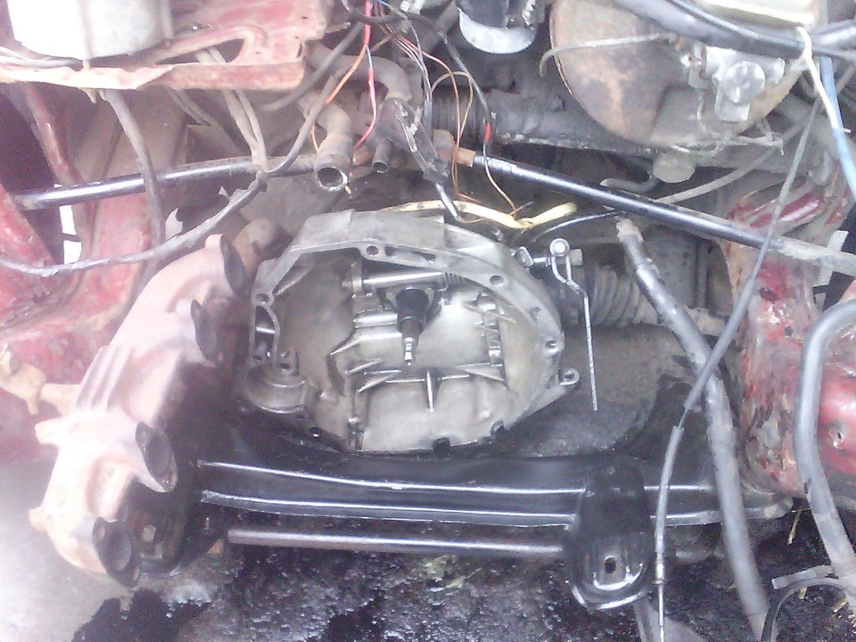

Увидел эту вилку выжимную — поплохело… Сколько кровушки мне попила.
Впрочем супротив нашенского GM-овского выжимного подшипника за 7 тысяч рублей — эта вилка копеечная.
чего так? мне еще не напоминала о себе. ттт
имеет склонность по морозу гнуться и лопаться невовремя.
в общем три раза варил, пока не приварил пластины усиления по бокам.
