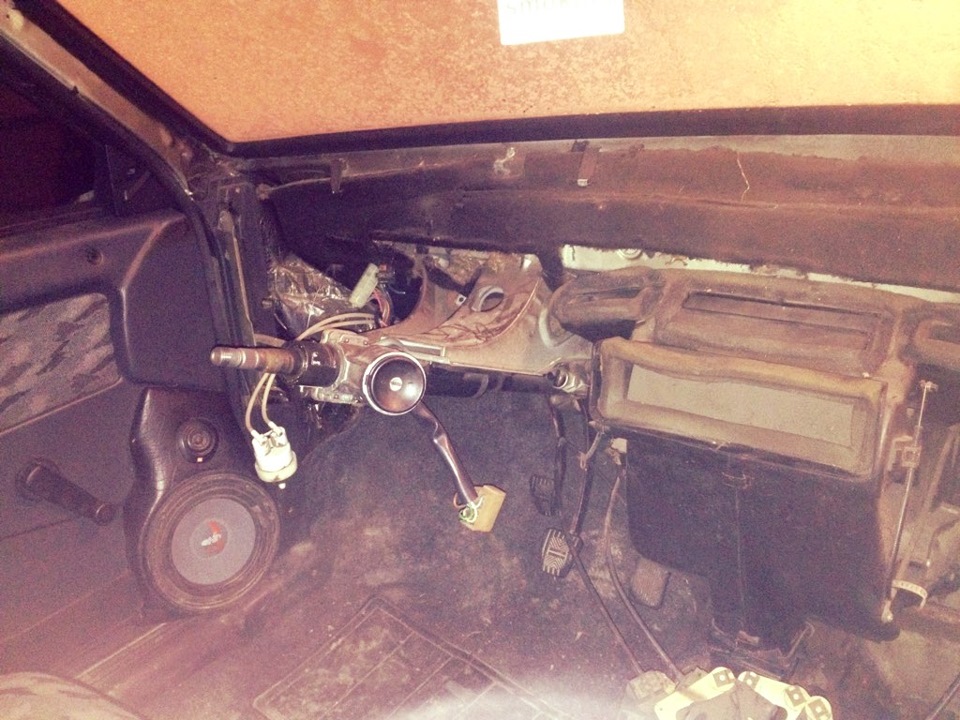

Всем снова привет. Итак, вот у меня и дошли руки до проводки)) Повторюсь, что машинка была карбюраторная и с европанелью, а значит старый хозяин там много чего наворочал с проводами и перемычками. Снимаю панель и ошеломленно смотрю на этот хаос…
Все разобрал, выдрал сигнализацию (все равно не работала) и еще какие-то инородные жгуты.
В общем, что мы имеем на данный момент:
Привел проводку в нужное состояние, провел колодку ЭБУ в салон. На этом сегодня все, в гараже холодно и я домой.

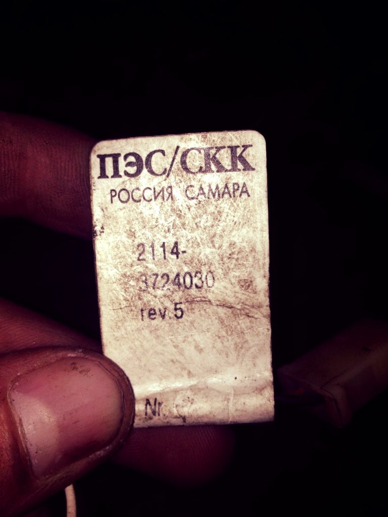

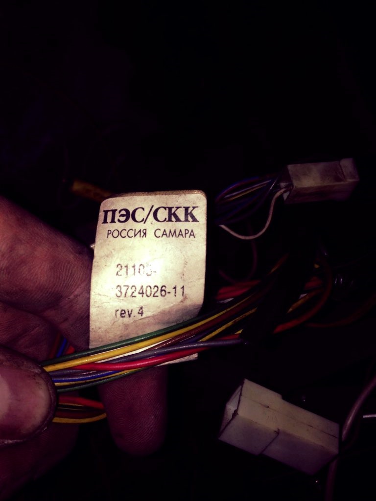

Задача: срастить жгуты 2114 и 21103 вместе чтоб работало))) и собрать панель.
P.S. Ребят, подскажите плииз, у меня остался один единственный провод (розовый, от красной колодки приборной панели), с которым я не понял что делать и куда девать… (?)
Комментарии 10
Если не будет работать указатель уровня топлива, то этот провод как раз отвечает за это
Это розовый который от приборки?
Да розовый
