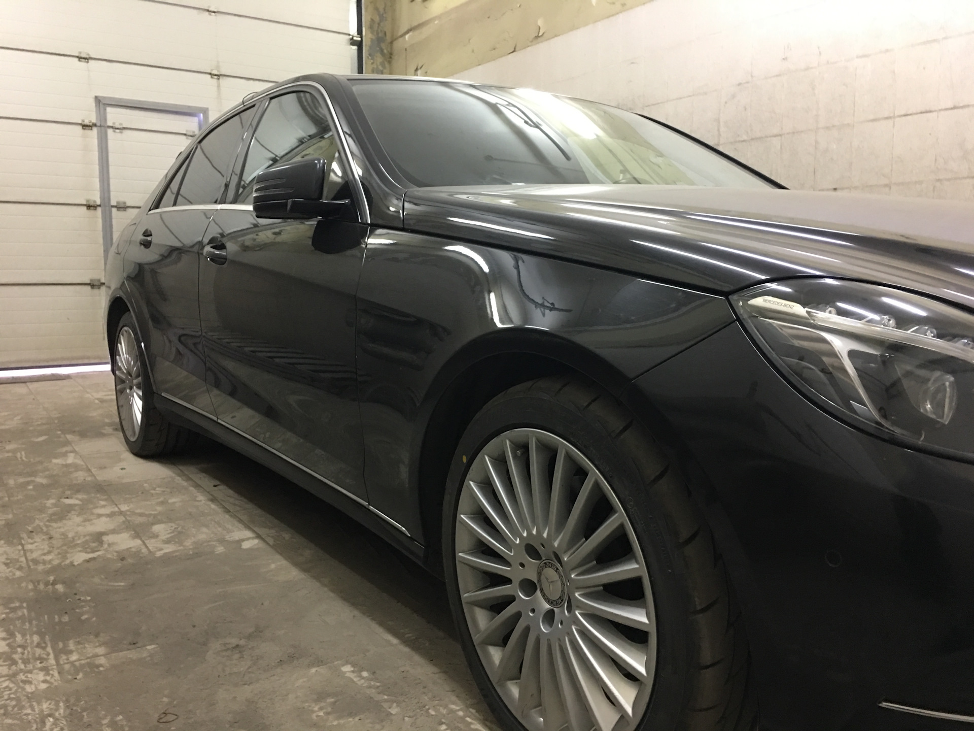

Когда покупал ешку не гнался особо за амг пакетом, или же наоборот за "особой серией" с увеличенным клиренсом, выбирал чисто по состоянию, не глядя ни на что другое. По итогу имею комфорт подвеску с увеличенным клиренсом для РФ. Вот покатался, повыезжал за город (шашлык и т.д) и ни капли не жалею, что имею именно повыше клиренс.
Одно но — с завода уж через чур высокие пружины и проставки на них, вида совсем нет. Утопленные колеса в арках тоже меня не "вставляют", захотел найти золотую середину🤷♂️
Для начал пошёл скажем так "опытным путем", заказав и сменив проставки под пружины на самые маленькие. По итогу все равно зад чуть выше переда емае. А добивался я именно выравнивания высоты крыла по отношению к центру ступицы. С пустым багажником по итогу сзади получил отличие от переда всего на +-4-5 мм. Не так уж и много, но хочу прям чтобы ровень в ровень был перед и зад. Проставки задние я поставил САМЫЕ маленькие из существующих на 5мм высотой (артикул A 210 325 01 84) . Были с завода самые большие на 17 мм 🤦♂️(артикул A 210 325 04 84)
Результатом доволен если честно только на 70%💪. Думаю заменить пружины вкруг. Не знаю только на какие. От амг пакета — не вариант, выше пояснял почему.

Ниже не надо) правильная посадка это одинаковое расстояние сверху и с боков арки, у тебя почти так)
да, надеюсь что эта деталь (она же все таки резиновая) еще даст усадку буквально на 2 мм и уже станет вровень. спасибо!)
Золотая середина по высоте клиренса — и вид имеет и практичность сохранилась ))!
Этого и хотел… спасибо)
Я правильно понимаю, что была подвеска с кодом 482! Заменили ТОЛЬКО задние проставки и стало как на фото?
Ну с таким кодом она явно не стала, думаю еще и пружины должны быть другими(не уверен, не гуглил эту тему). я же заменил пока только эти проставки и стало как на фото. при том заменил только задние, спереди на моем вообще их нет по вину. потому жопа и торчала так.

Вот подвеска комфортная. Не сказать, что сильно торчит. Сзади 1-2 чел и все ровно, меня наоборот очень бесило в хундае, что зад лежит, пришлось прдымать на 2 см. А тут еще и полный привод, так зимой красота с клиренсом около 15-16.
Так здесь действительно не торчит
Да нормально уже по высоте, не надо больше опускать задницу, как раз четко все. А двое сядут сзади — будет ровно))
Ну вот, спасибо за подобный комент. Я прост не пойму сам выровнял или нет зад и перед. 👌👍Судя по всему результат есть.

С рулеткой побегал вокруг да около. Разница есть все же. Но не как раньше. До этого было на почти 2 см разница, смотрелось убого когда жопа задрана… Сейчас буквально несколько мм😎.
