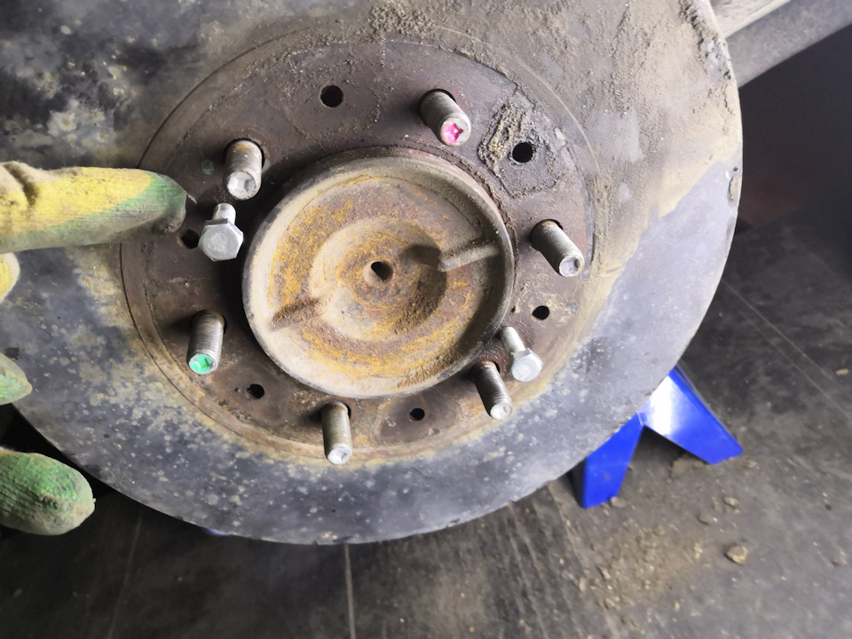

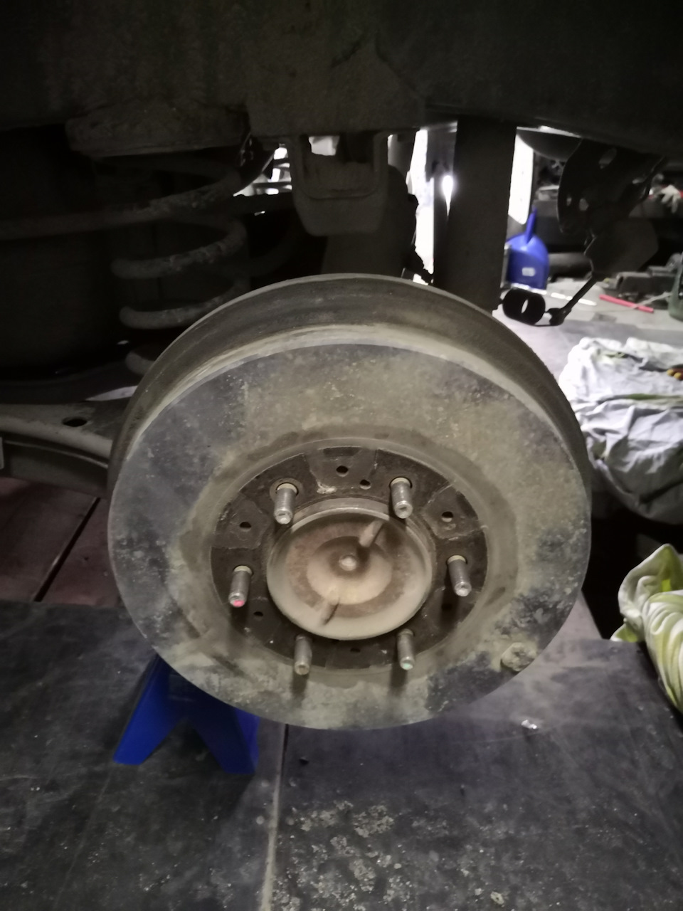

Делее приступил к съёму барабанов, два болта вкручиваем, по полоборта, что не перекос ло барабан.

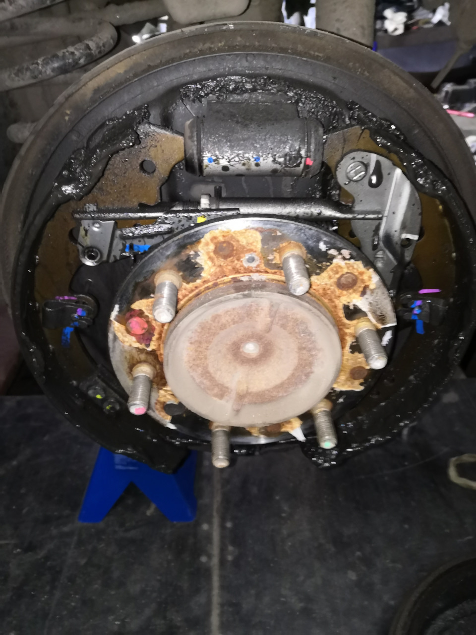

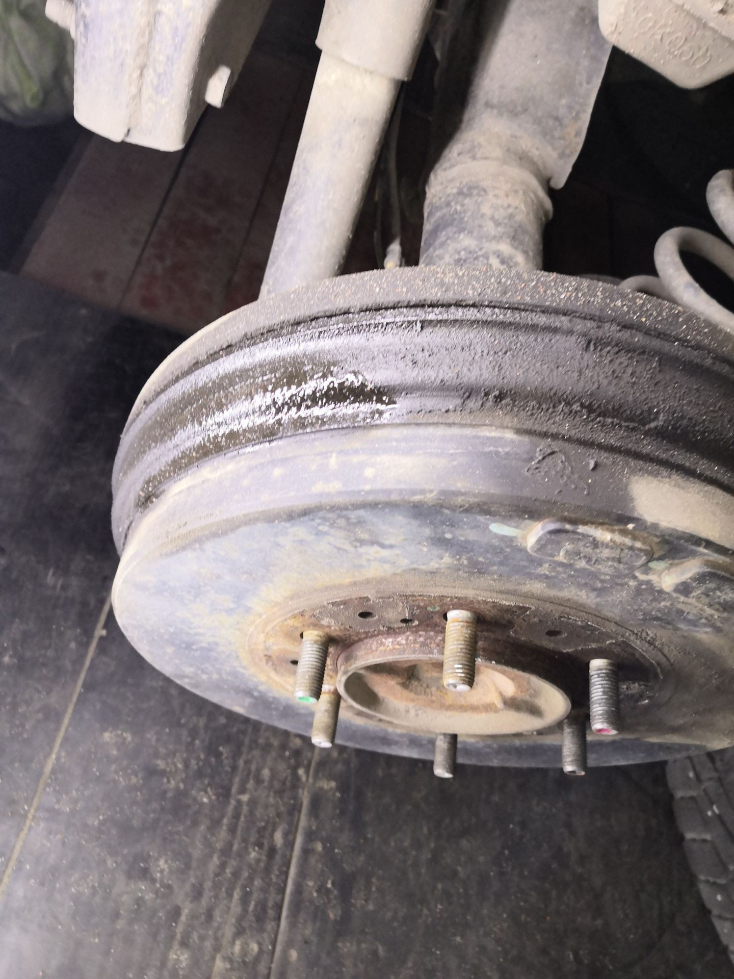

Удручающая картина после того как снял барабаны.
Всё было в масле и в грязи🤢

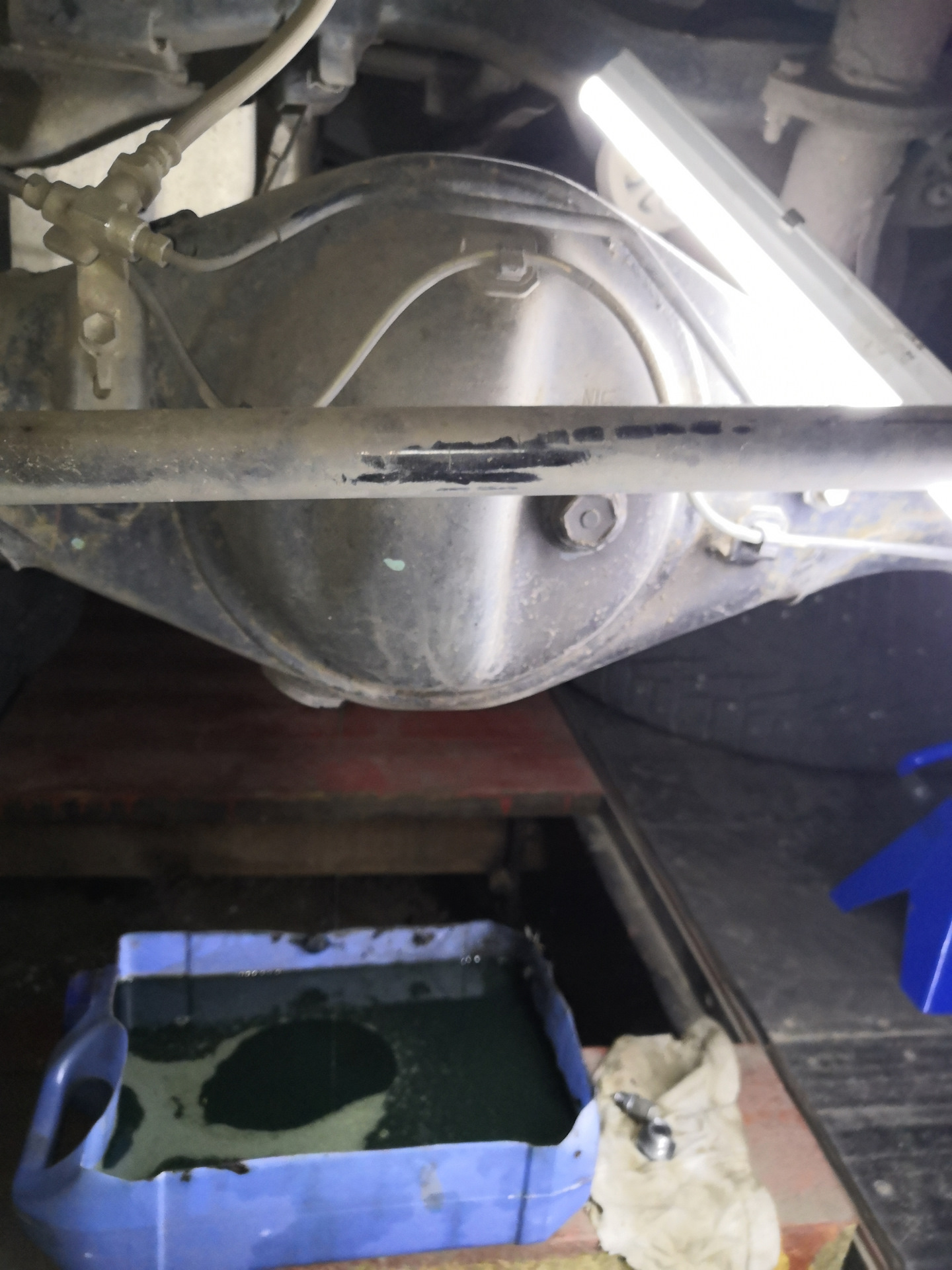

Затем открутил сливной болт

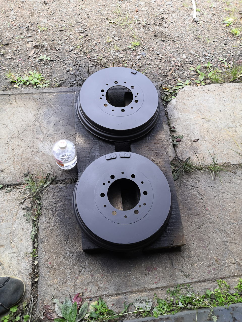

И пока сливалось масло с моста, почистил барабаны. Отмыл в бензине.
И немного обработал щёткой.
Тормозные колодки решил менять, т.к. они были все пропитаны маслом. Взял аналог за 3900 р. GBRAKE

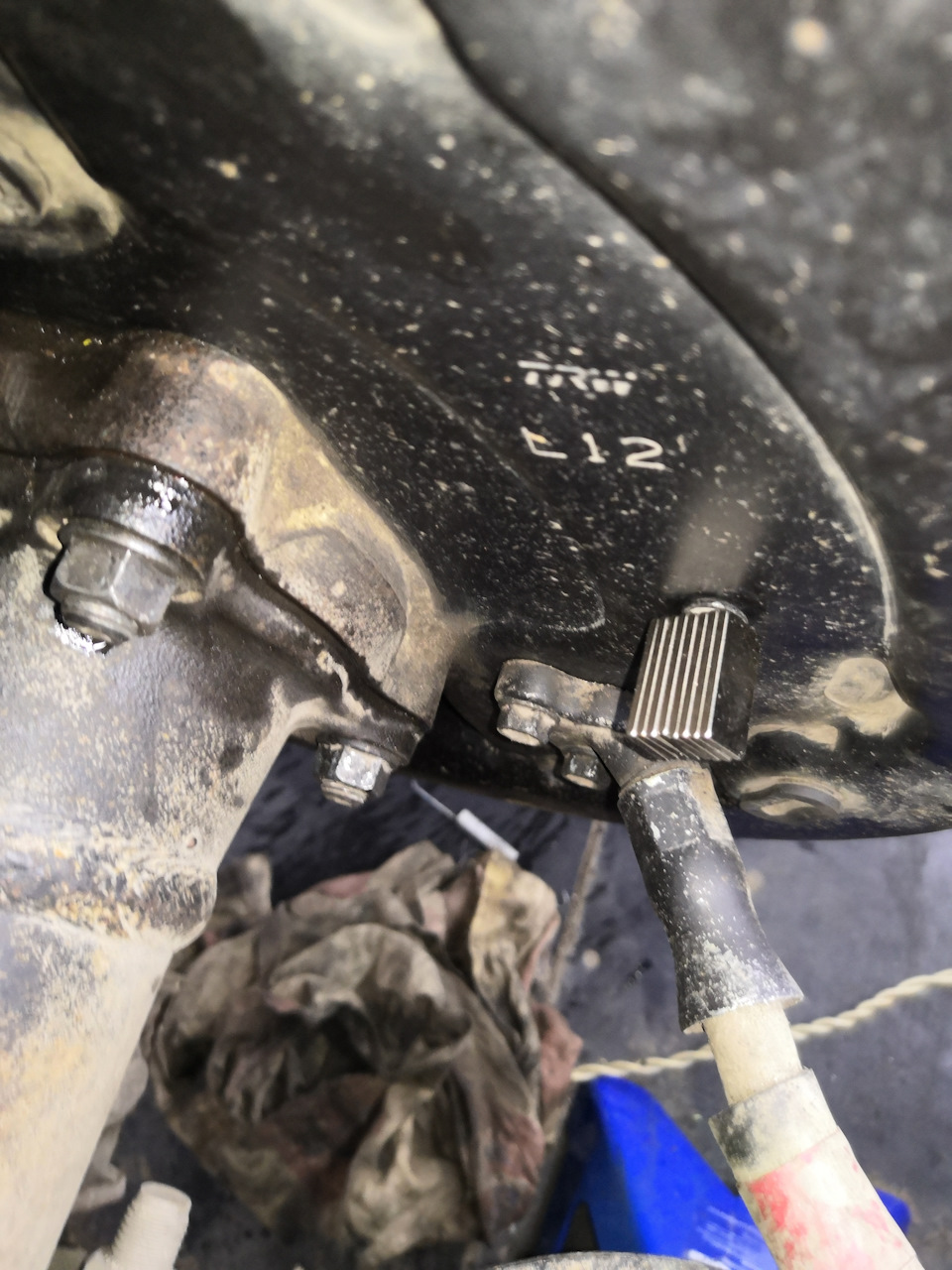

Дальше не делал фото. Отцепил тросик ручника, тормозную трубку (ключик на 10). И 4 болта, которые держат полуось (ключик на 14)

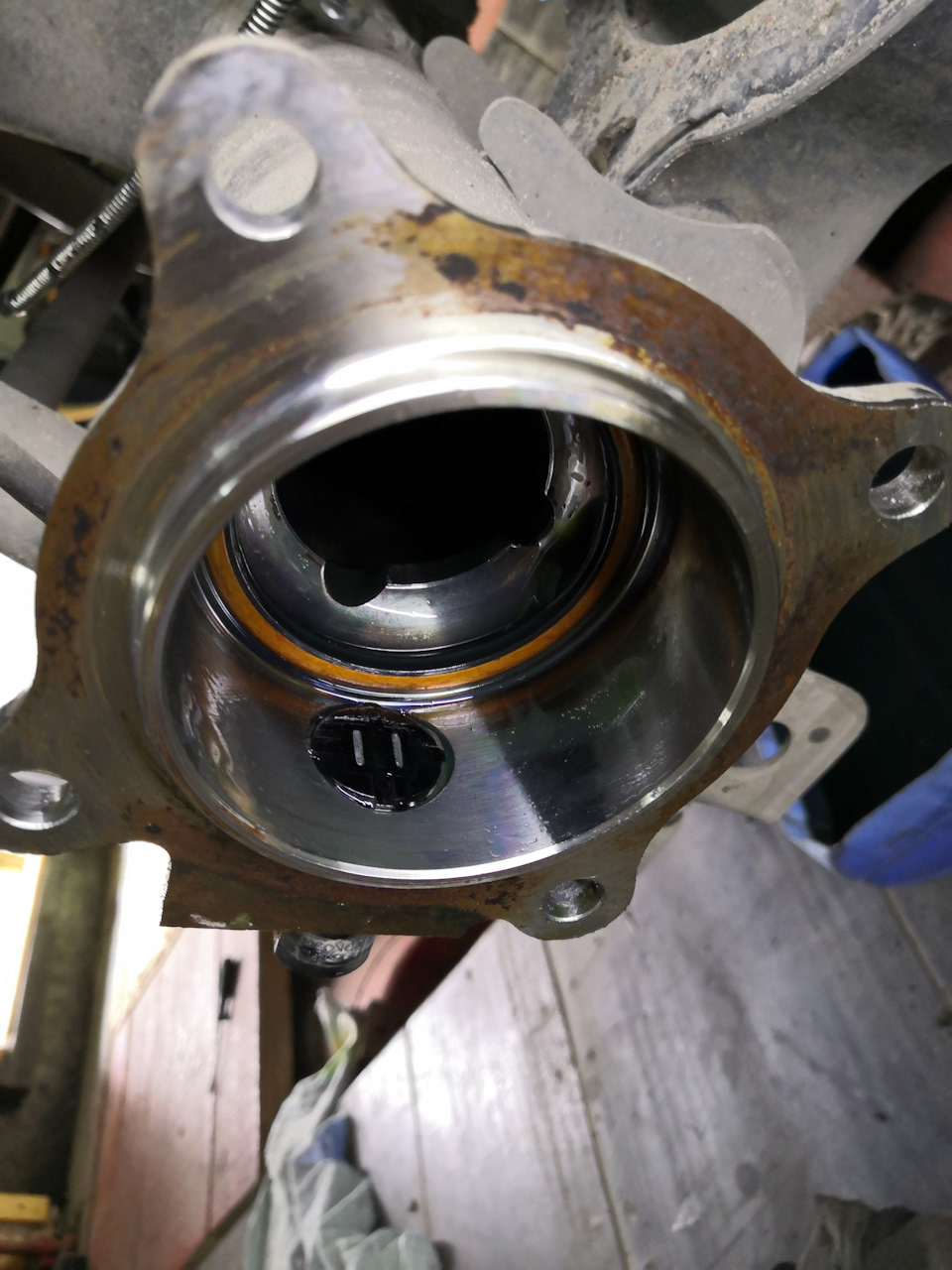

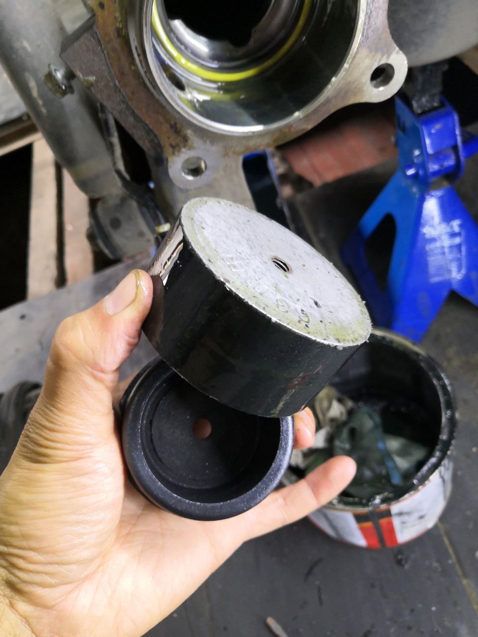

Сальники запрессовывал 😁 насадками к сварочнику пластивых труб. Идеально подходят и глубина и диаметр. 😂
И с глубиной посадки тоже отлично.
Важно сальник смазать маслом, ну не мне вас учить))) и не забываем поставить уплотнительное кольцо. (я вначале забыл, потом снимал полуось. Благо не закрутил 😂
