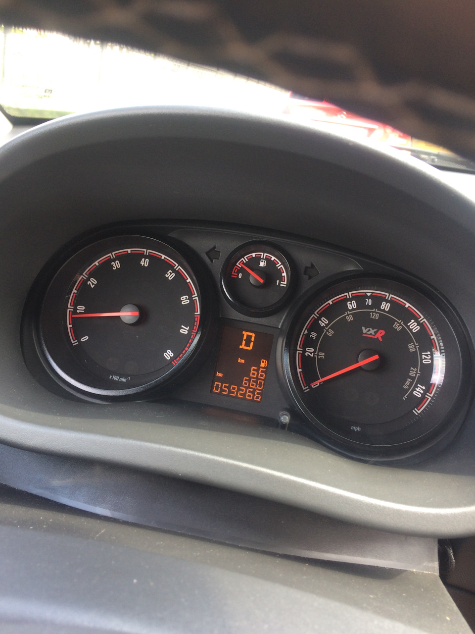

В этой части расскажу о том, как я обновил приборную панель и восстановил пробег.

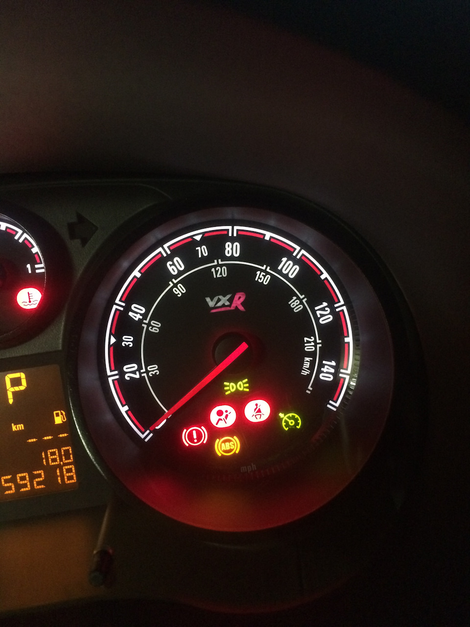

Начнем с того, что ещё на красной корсе я устанавливал эту приборку, но не восстанавливал пробег, так как на приборке не доставало до моего родного пробега около 6т км, я решил оставить так и ездить спокойно. Но после покупки 2 корсы и продажи красной, весь накопленный тюнинг, конечно же идёт в рыженькую. На сегодняшний день пробег на приборке vxr составлял около 218т км (к сожалению не записал точные цифры) и с такими цифрами не очень хочется ездить, ведь на рыжей всего 59218 км. Поэтому я обратился к Mordvin515. Назначили день и я к нему приехал, вся процедура по восстановлению пробега длилась недолго, около часа.
Что было сделано:
1. разобрали приборку
2. считали прошивку с пробегом
3. изменили пробег на нужный и залили в новый чип. Параллельно узнали карпасс приборки и потом отшили ее от старой машины
4. настроили под мою машину, выбрали все нужные конфигурации, включая активацию ручки бк и будущей ручки круиз-контроля.
5. пришили к приборку моим кодом
Перед поездкой к Mordvin515, я решил обновить ее дизайн. Немного под устал от этих серебряных колечек, поэтому разобрал приборку и перекрасил в чёрный глянцевый цвет.
Предварительно обклеив всю приборку кроме колец малярным скотчем))
Итоговый вид стал таким. Я доволен.
Вот как теперь выглядит вид сидя в салоне.
Так же активировали круиз-контроль, теперь только ручку осталось купить.

1. Функционал у приборки побольше
2. Тест стрелок
3. Приборка в милях и это Vxr. В России таких приборок почти нет. За все время видел только у двоих человек
