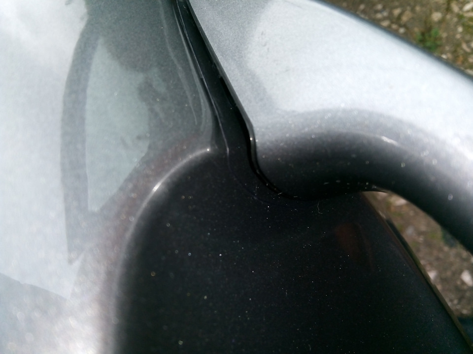

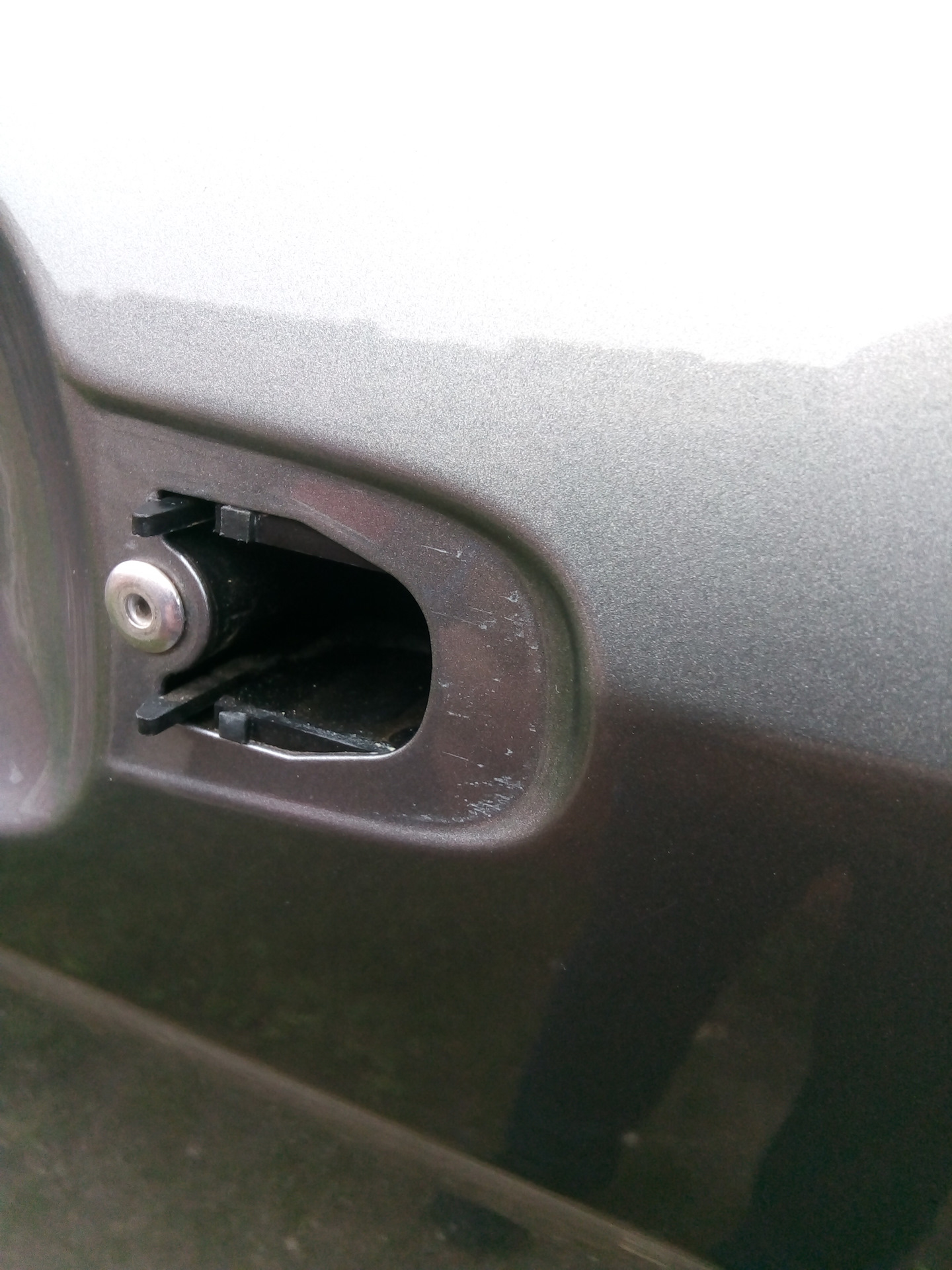

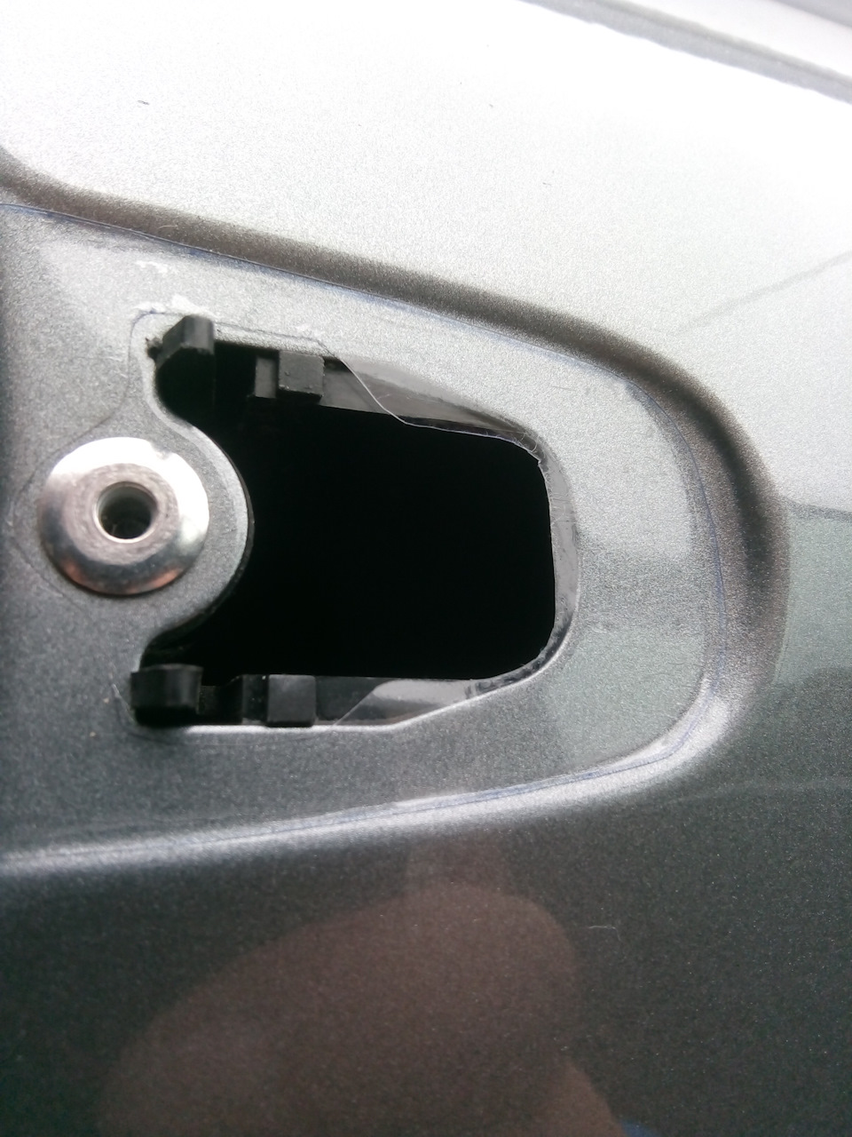

Насмотрелся и начитался на DRIVE про потёртости лака под наружными ручками, посмотрел на своей машине, так и есть, где в большей, где в меньшей степени но потёртости присутствуют, надо всё-таки забацать пленку, по снятию ручек можно найти в инете, да снимается без каких либо проблем, даже с водительской двери, а в монтаже не все так быстро.

пленка протерается. через 2 месяца на водительской двери ее как не бывало будет. посмотри у меня как зделано так лудше зделал и забыл на всегда
Ага спасибо, я видел у кого-то такой способ но пока как есть, а там видно будет.

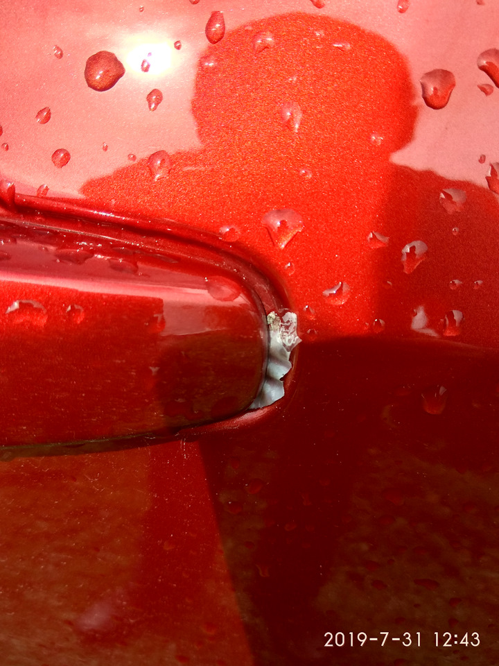

Клеил в начале лета . Хватает меньше чем на месяц. Плёнка нормальная, на прошлой машине на порогах продержалась пять лет так и продал. А тут нужно скорей всего пластмаску с ручки переклеивать на кузов. На драйве есть информация, но сразу оговорюсь, я лично пластмассой не заморачивайся. А плёнка вот результат!
Может качество клея не очень? Как скотч, клеевая основа г.
На пороге оч. хорошо плёнка держалась. Да и тут на драйве видел, кто-то написал, превратилась в этих местах в щи! Раньше ручка тёрла краску, а сейчас будет царапать и комкать плёнку. Думаю не одна плёнка не выдержит. Летом при нагреве она легко смещается. Чуть попала вода и всё! Делал всё для себя, сам. Вот фото с другой двери.
